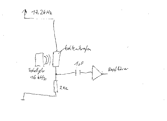

Ich grübel schon das ganze Wochenende. Was könnte ich als reales Bauteil für unser Poti nehmen. Irgendein Ohmscher inkrementaler Winkelgeber? Noch nie was davon gehört. Ich will keinen Halbleiter verwenden.
Lutz H. schrieb: > Was könnte ich als reales Bauteil für unser Poti nehmen. Ein Poti. Gibts wirklich :-) > Ich will keinen Halbleiter verwenden. Ein Poti ist kein Halbleiter. Fazit: Nimm ein Poti :-)
Ja, ich dachte an einem Empfang für SAQ und in den Datenblättern habe ich noch kein Poti gefunden, das ich 16 000 mal in der Sekunde hin und her drehen kann. Aber da fällt mir ein: Gab es einmal Kohle- Mikrofone? Mal überlegen, wie daraus ein Modulator wird.
Lutz H. schrieb: > Aber da fällt mir ein: Gab es einmal Kohle- Mikrofone? Mal überlegen, > wie daraus ein Modulator wird. Wenn ich mich recht entsinne, ist so ein Kohlemikro ein Druckempfänger und kein Druckgradientenempfänger. Also hinten dicht. 2 in Reihe schalten, in getrennten Kammer gegenphasig beschallen. Wären es Druckgradientenempfänger könntest du einfach eins von vorn und eins von hinten beschallen lassen.
J. T. schrieb: > Lutz H. schrieb: >> Aber da fällt mir ein: Gab es einmal Kohle- Mikrofone? Mal überlegen, >> wie daraus ein Modulator wird. > > Wenn ich mich recht entsinne, ist so ein Kohlemikro ein Druckempfänger > und kein Druckgradientenempfänger. Also hinten dicht. > > 2 in Reihe schalten, in getrennten Kammer gegenphasig beschallen. Wären > es Druckgradientenempfänger könntest du einfach eins von vorn und eins > von hinten beschallen lassen. Es gibt noch den "Transduktor", da wird der Widerstand transformiert, könnte auch gehen. Noch einfacher wärs wohl mit LDR03/05 zu realisieren, das sind reine Widerstände ohne Induktion. Oder doch FETs nehmen und im linearem Bereich betreiben. Kurt

J. T. schrieb: > Du kannst > natürlich auch einen festen Widerstand in Reihe mit einem Kohlemikro > schalten, jedoch wird dadurch das ganze wesentlich nicht-linearer. Etwa so?
Lutz H. schrieb: > Etwa so? Ja im Prinzip schon
