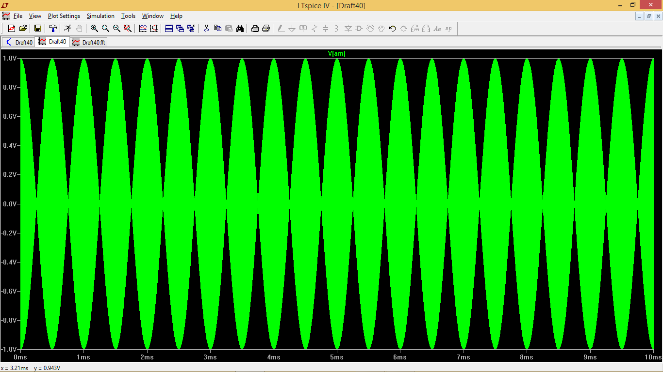

von J. T. (chaoskind)

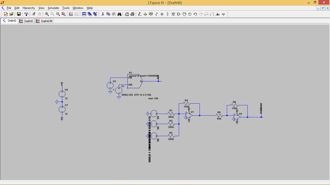

Ich hab mal ein bischen simuliert.
Bild1:
 Die Schaltung. Einmal ein simpler Modulator. Value ist "space=0
mark=1000000", sprich wenn am FM-Eingang 1V anliegt, gibt er eine
Frequenz von 1MHz aus. Die Amplitude wird über den AM-Eingang bestimmt.
1V entspricht 1V Amplitude. Am AM-Eingang liegt eine Frequenz von 1KHz
mit einer Amplitude von 0,675V und einem Gleichspannungsanteil von
0,375V an. (Das war nötig, um die beiden zur (nahezuen)
Deckungsgleichheit zu bringen. Eigentlich hätte ich ja am Ausgang vom
Adierer eine AM mit Tastgrad 1 erwartet. Kann mir jemand erklären, wieso
das so "verschoben" rauskommt?)
Der andere Teil ist die angesprochene Additionsschaltung, an den
Eingängen liegt einmal 999KHz, einmal 1000KHz und einmal 1001KHz an. Die
Eingänge werden jeweils um 1/3 abgeschwächt, und die Invertierung mit
dem 2ten OPAmp wieder aufgehoben(Plus ein bischen Verstärkung(vermutlich
der Bandbreite des Models wegen)). (Die kleine Zusatzverstärkung war
nicht nötig wenn man die Frequenz um den Faktor 10^3 herabsetzt.)

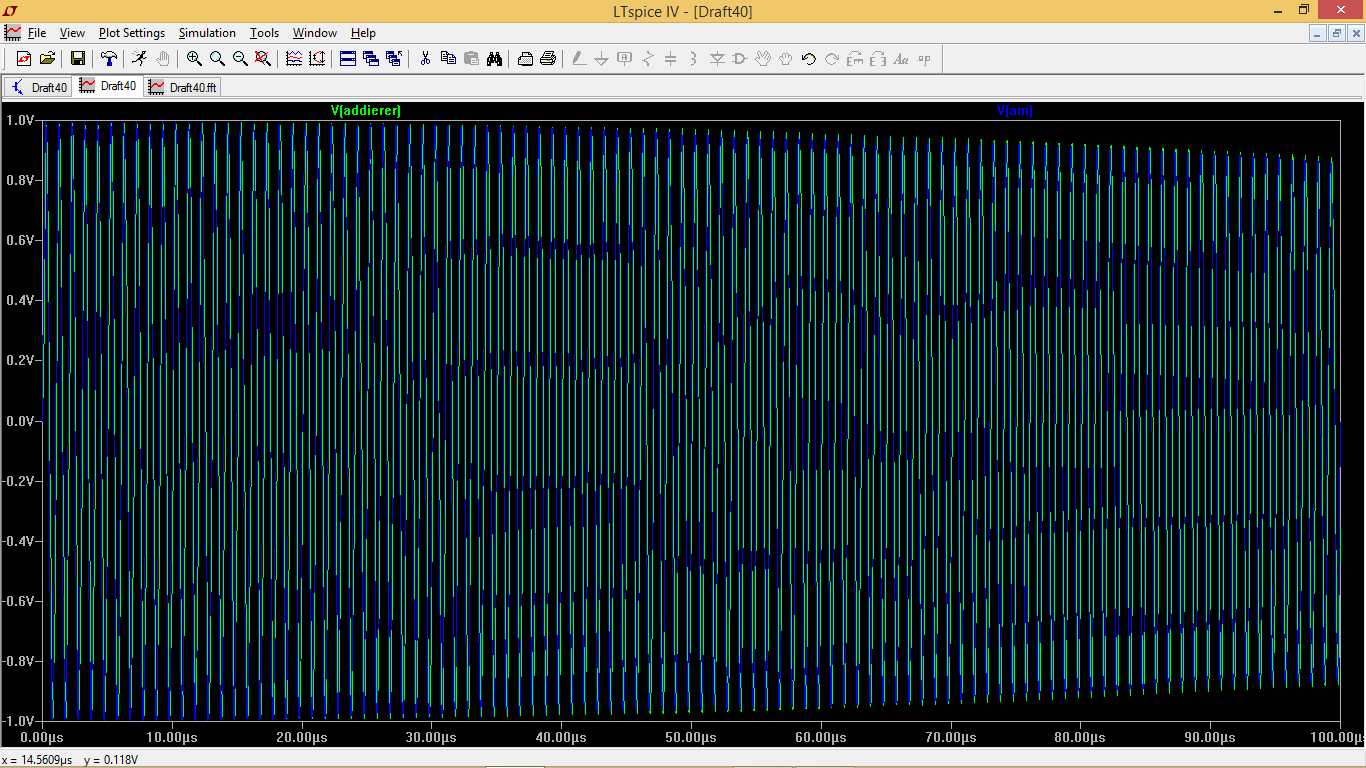

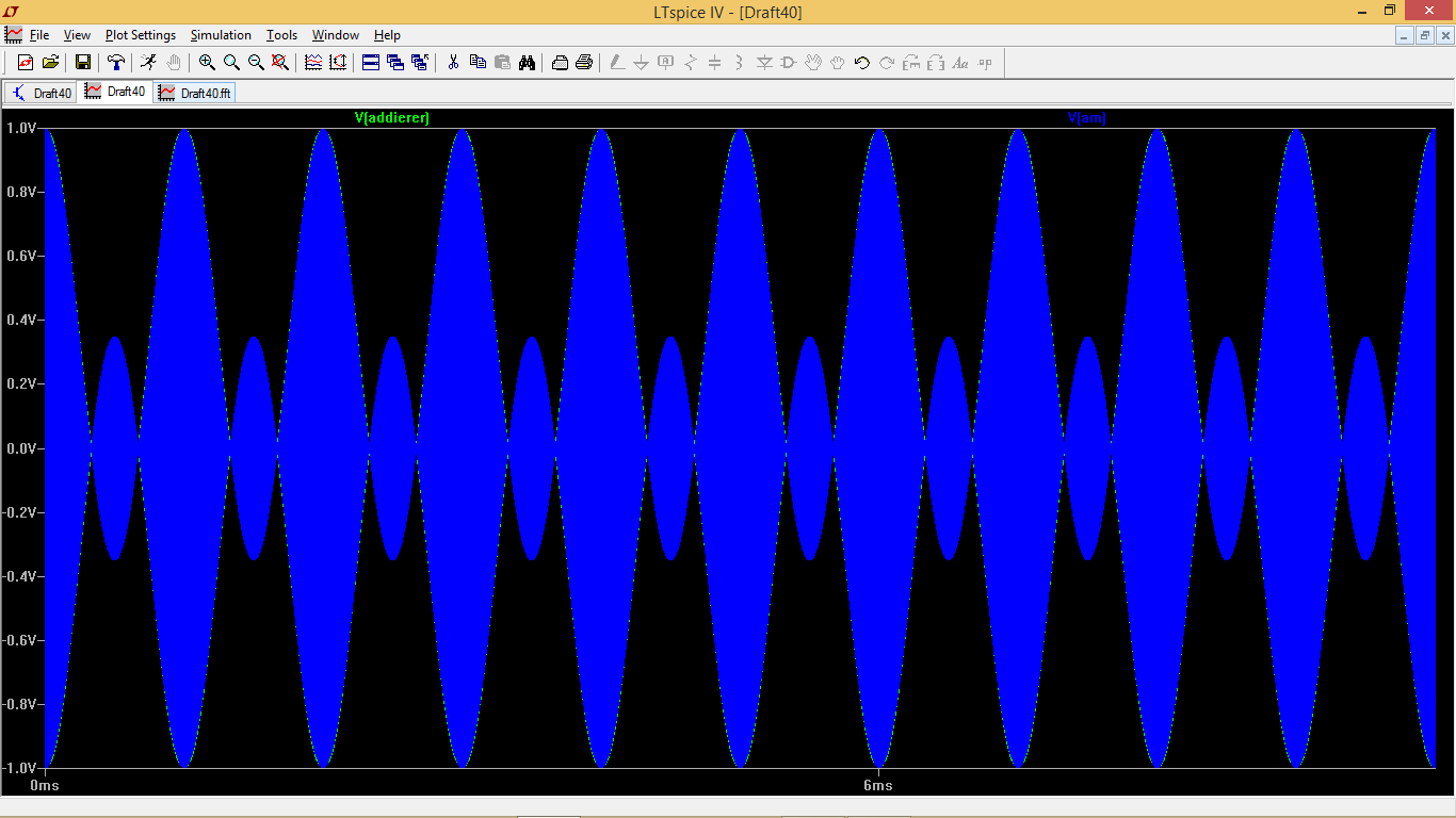

Bild2 und 3:
Einmal die ersten 10ms und dann noch vergrößert die ersten 100µs. Wie
man sieht, sind beide nahezu deckungsgleich.

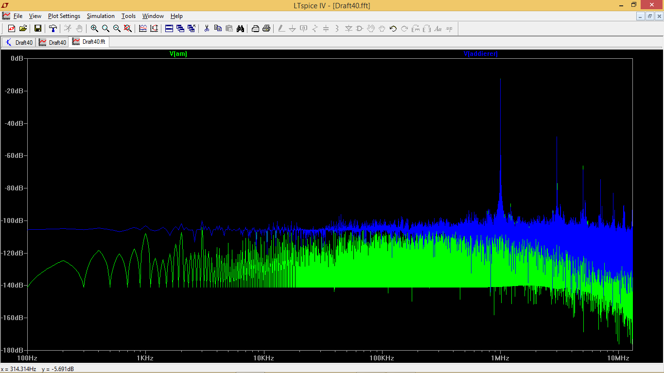

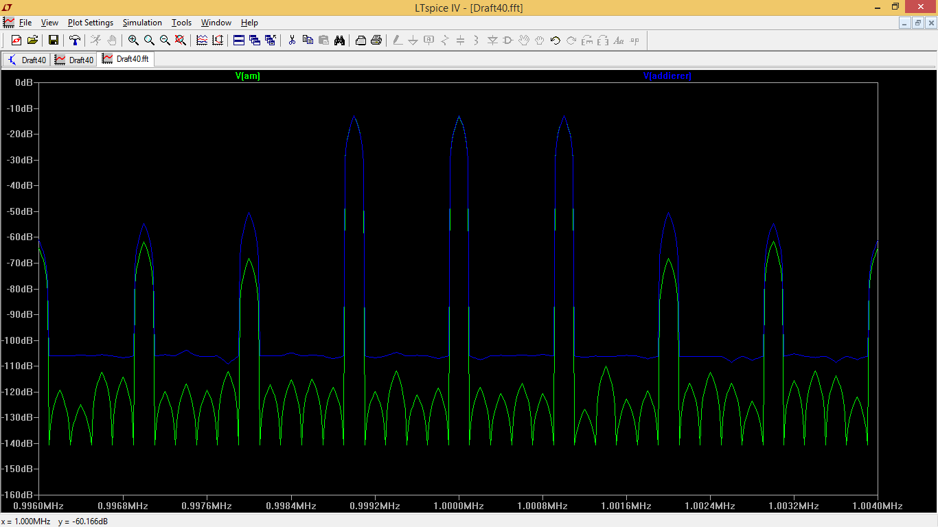

Bild4 und 5:
FFT der ersten 10ms. Einmal "alles" und einmal auf den Bereich um 1Mhz
gezoomt. Wie man sieht bleibt der Träger bei AM erhalten, beide
Seitenbänder sind vorhanden und wie zu erwarten 1KHz um den Träger
verschoben.

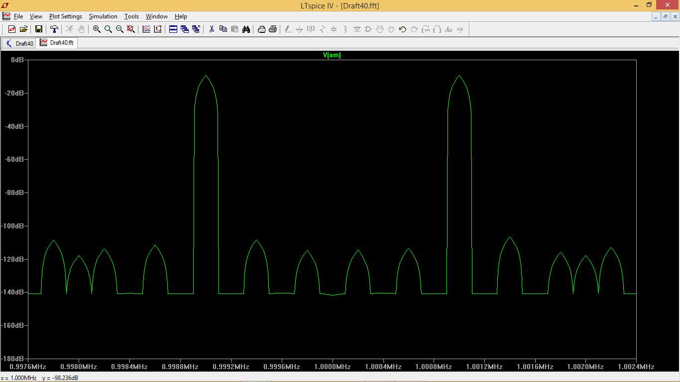

Hier noch Bild6 und 7:
Was ich mir unter dem Tastgrad 1 vorstelle. Das Ausgangssignal wird von
1V Amplitude - 0V gesenkt, um dann mit 180° Phasendrehung wieder bis 1V
Amplitude zu steigen.
Bild 7 dann wieder die FFT auf 1MHz gezoomt, hier verschwindet der
Träger dann.
