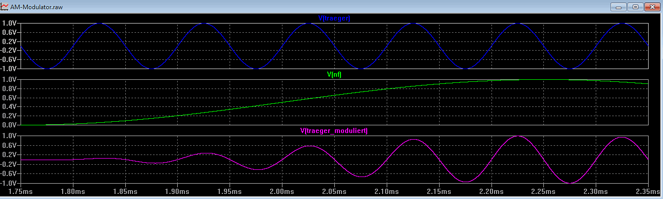

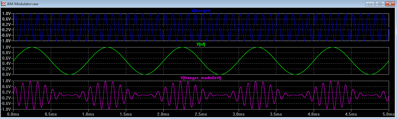

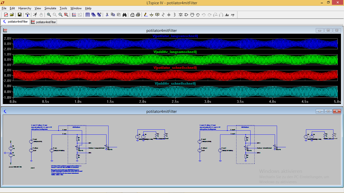

Auch noch ein interessanter Umstand:
Vergleich 2er Modulationsprinzipien: Potilator und der "noch einfachere
Mischer".
Er sieht so aus: GND---(V(S_mod))---[R1k]----[R1k]---(V(S_osz))---GND
Messpunkt
Wir vergleichen einmal S_mod 2Hz und S_osz 100Hz, und einmal S_mod 98Hz
und S_osz 100Hz.
Ersteres heißt dann _LangsamSchnell, letzteres _SchnellSchnell.
Bei _LangsamSchnell bekommen wir am Potilator eben so ein typisches
AM-Signal, das beulenförmig lauter/leiser wird, am "noch einfacheren
Mischer" dieses "schlangeliniegie AM-Signal".
Bei _SchnellSchnell bekommen wir im großen und ganzen die selben
Signale. Die Phase liegt ein wenig anders, die Amplituden stimmen auch
nicht ganz, aber die Signale sind sich sehr ähnlich. Nur das diesmal der
Potilator das "schlangenliniegie AM-Signal" macht, und der "noch
einfachere Mischer" macht diesmal das typische AM-Signal......
J. T. schrieb: > Auch noch ein interessanter Umstand: > > Vergleich 2er Modulationsprinzipien: Potilator und der "noch einfachere > Mischer". > Er sieht so aus: GND---(V(S_mod))---[R1k]----[R1k]---(V(S_osz))---GND > | > | > Messpunkt > > Wir vergleichen einmal S_mod 2Hz und S_osz 100Hz, und einmal S_mod 98Hz > und S_osz 100Hz. > Naja, ich meine es ist schon ein wenig extrem 100 Hz in seiner Amplitude mit 98 Hz zu verändern. da kann ja nur so ein Schlangenlinienzeugs rauskommen. Aber das was die Simulation zeigt ist schon korrekt! Was mich an deinem Post stört ist die Formulierung von dem da: > Vergleich 2er Modulationsprinzipien: Potilator und der "noch einfachere > Mischer". Vergleich zweier Modulationsprinzipien!! Das ist einfach nur falsch, den du setzt Modulieren und Mischen als gleichwertig an, quasi austauschbar. Das ist aber nicht der Fall, einmal wird ein Signal durch ein anderes in seiner Amplitude verändert, beim Mischen werden einfach zwei Signale addiert. Und das ist ein himmelweiter Unterschied!! Kurt
