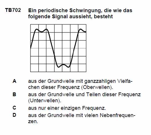

von bundesNetzAgent (Gast)
Kurt B. schrieb:
>> oder bei unterschiedlichen Amplituden
>> A1 * sin(2*pi*f1*t + phi1) + A2 * sin(2*pi*f2*t + phi2)
>> das hat aber nichts mit AM zu tun
> Also ein Signal ist vorhanden und wird angezeigt.
genau, und dieses Signal setzt sich zusammen aus f1 und f2
und könnte z.B. so ausschauen

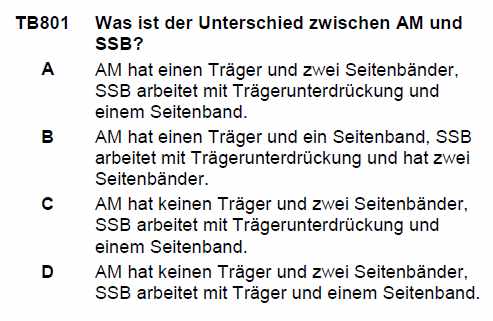

und deswegen ist das so
