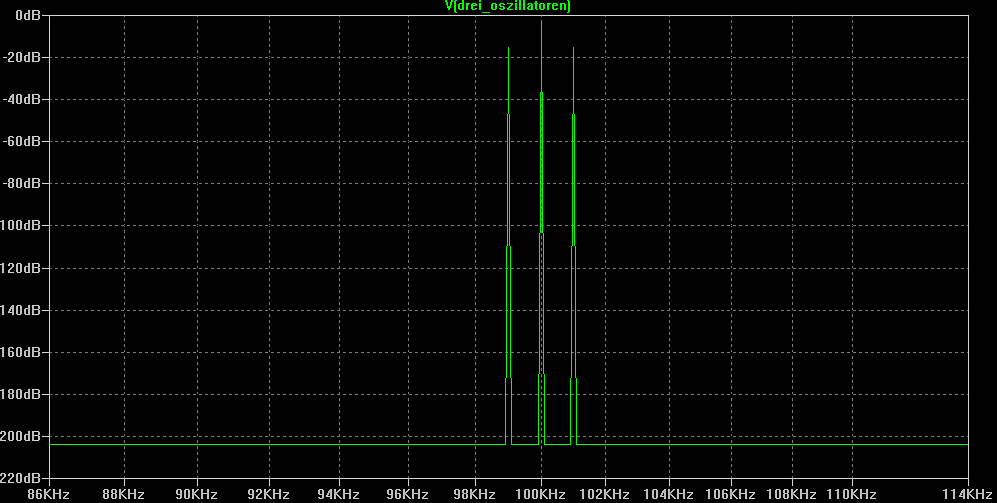

Kurt B. schrieb:
>> Das stimmt nur für das Signal was wir vorher diskutiert haben (100MHz
>> Grund- oder Trägerfrequenz und Modulation mit 1MHz Sinussignal).

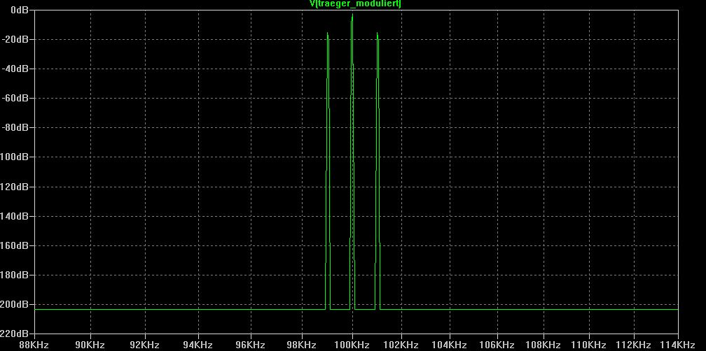

> Es stimmt also dass im Sender drei Sinussignale mit obigen Frequenzen,
> also entsprechenden Periodendauern, erzeugt werden und von diesem dann
> auch gesendet werden, und das der Spekki diese auch anzeigt.

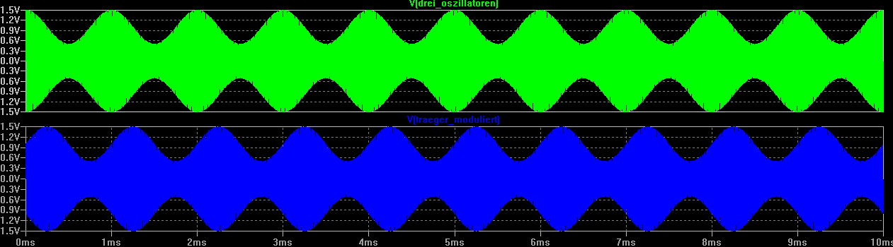

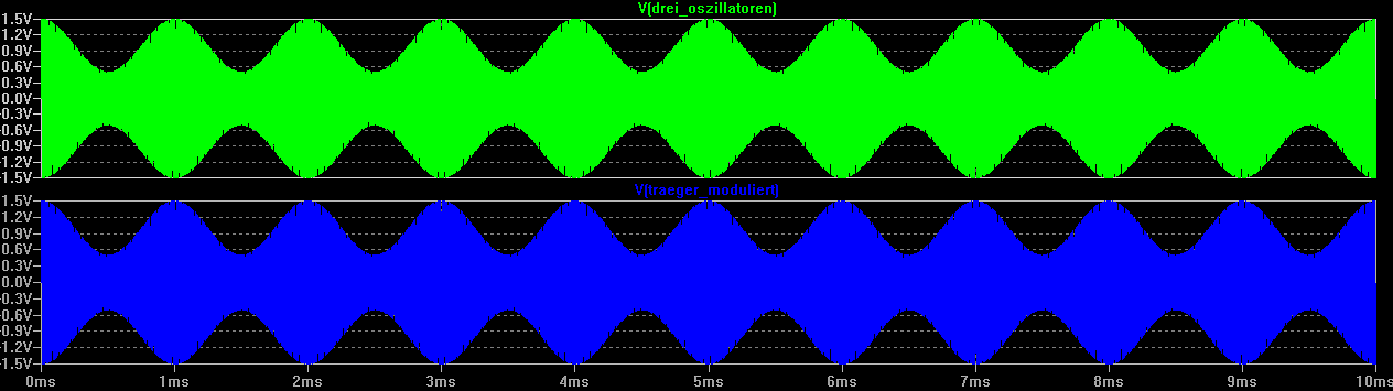

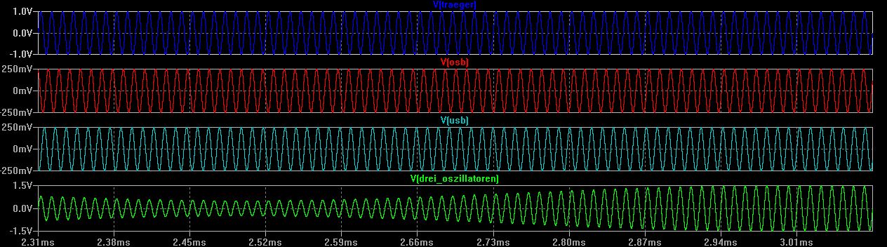

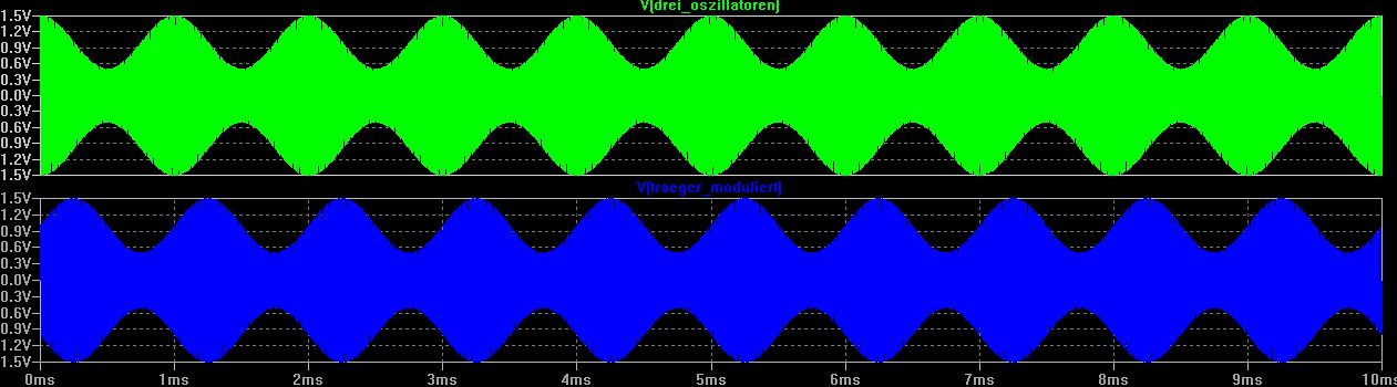

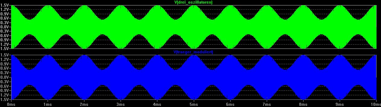

Ja. Deswegen ist das Signal Deines AM-Senders auch identisch mit dem
Signal, das mein Sender aus den drei Oszillatoren erzeugt hat.
> Zeigt der Oszi diese auch an?
Natürlich nicht die drei Einzelsignale. Wir haben zu einem Zeitpunkt ja
immer nur eine vorhandene Spannung am Messpunkt, die sich aus der
Überlagerung aller vorhandenen Signale ergibt. So wie man ja auch bei
dem Zusammenschalten von 12V Wechselspannung und 6V Gleichspannung nicht
mehr die 12V-Wechselspannung und die durchgehende Linie der
Gleichspannung sieht, sondern eine um 6V angehobene pulsierende,
sinusförmige Gleichspannung. Man sieht die Einzelsignale nicht mehr,
aber sie sind trotzdem noch da :-)

Also werden im Sender drei Sinussignale erzeugt, dieses sind 99 und 100
und 101 MHz.
Alle drei haben sie selber Periodendauere denn alle benützen die selben
Nulldurchgänge.
Diese, alle drei also, gehen auf den Ausgang des Senders, stehen also
dort an.
Diese drei Signale die alle die selbe Periodendauer, aber
unterschiedliche Frequenzen haben gelangen zum Eingang des Spekkis.
Dieser zeigt auf dass da drei Sinussignale vorhanden sind.
Drei Sinussignale die unterschiedliche Frequenzen, aber gleiche
Periodendauern haben.
> und 101 MHz.
> Nulldurchgänge.
Nein. Das Oszilloskop zeigt am Leuchtpunkt nur die momentane Spannung an
und kann rein technisch nichts anderes. Daher sieht man auch immer nur
einen einzigen Wert zu einem bestimmtenn Zeitpunkt.
> dort an.
Ja. Aber ein Spekki ist auch kei Oszi - beide messen verschiedene Dinge.
Nein, Du siehst nur ein Signal und die fixen Abstände der
Nulldurchgänge. Das ist das, was Du misst. Dass die Nulldurchgänge von
allen drei Sinussignalen "genutzt" werden ist nur durch den Betrachter
interpretiert und in diesem Fall auch falsch.
Wie Du ja an dem Beispiel mit den 12V Wechselspannung und der
überlagerten 6V-Gleichspannung siehst, kann man durchaus Sinussignale so
überlagern, dass diese überhaupt keinen Nulldurchgang mehr haben.
Trotzdem sind die einzelnen Komponenten
(Gleichspannung/Sinuswechselspannung) noch in diesem neuen Signal
enthalten (und ein Spekki kann diese auch trennen).
> Wieso nicht? Sie sind doch vorhanden, also muss er sie ja auch anzeigen?
Er kann nur die Überlagerung anzeigen, die sich aus den drei
Sinussignalen ergibt, also die Addition der drei Signale zum Zeitpunkt
der Messung.

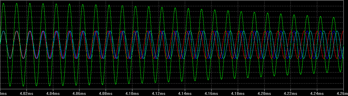

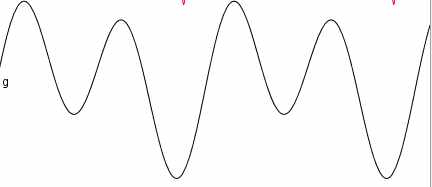

Kurt B. schrieb:
> Hat Chris einen eigenen Sender, ausgestattet mit drei Sinusoszillatoren,
> 99 und 100 und 101 MHz, aufgezeichnet?
Schon wieder Ablenkung.
Kurt B. schrieb:
> Schliesslich hat er ja zwei Periodendauern von denen eine zu lang und
> eine zu kurz ist. Wie will er diese wohl in die 100er Nulldurchgänge
> bringen?
Er hat nicht zwei, sondern drei Periodendauern. Und keine davon ist "zu
lang" oder "zu kurz". Sie entsprechen genau dem Kehrwert der Frequenz.
Und er muß die gar nicht "in die 100er Nulldurchgänge bringen".
Schau dir nochmal das Bild an:
https://www.mikrocontroller.net/attachment/266147/Clipboard01.jpg
Und das:
https://www.mikrocontroller.net/attachment/266148/Clipboard02.jpg
Wo muß hier was "in die Nulldurchgänge" gebracht werden? Die Bilder
zeigen die Überlagerung von mehreren Schwingungen, so wie du sie als
Resultat am Oszi siehst.

Hier ist der Vergleich. Oben 99kHz, 100kHz und 101kHz.
Unten 100kHz moduliert mit 1kHz.
von J. T. (chaoskind)
Und wenn du das Modulationssignal noch um 90° in der Phase drehst, dann
sind beide 100% deckungsgleich. Nicht das Kurt gleich wieder mosert, die
Bildchen sehen ja unterschiedlich aus.

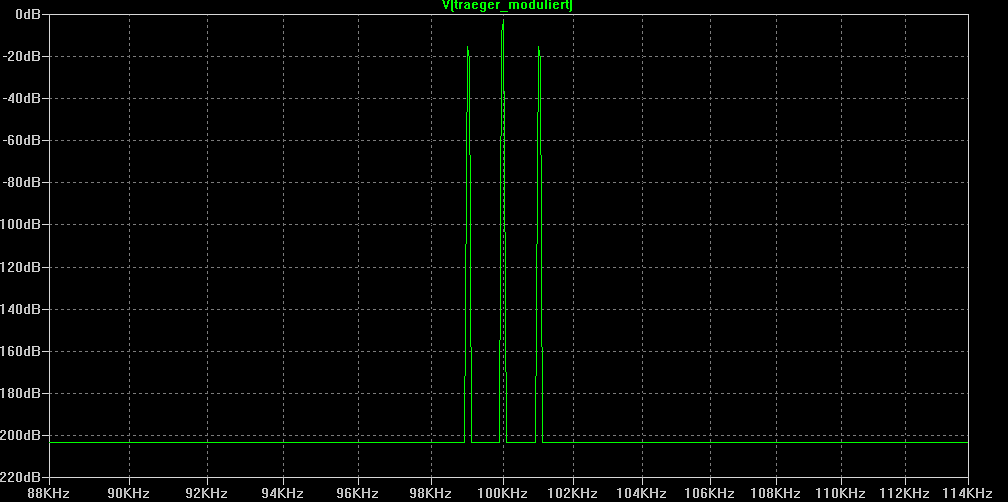

Hier sind noch die Spektren der beiden Verfahren.
Aber gerne doch :-)
:D
Danke schön, aber leider ist des trotzdem sinnlos, genau die Bilder hab
ich vor gefühlten 1000 Beiträgen auch eingestellt. Kurt wusste aber
nichts dazu zu sagen.

Habe ich mich so unklar ausgedrückt?
Du hast 99 und 100 und 101,
diese schaltest du zusammen und zeigst mir das Ergebnis, und zwar nicht
irgendeins sondern über die Anzahl von 5..15 Perioden des 100 er
Signals.

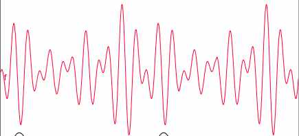

Ausgangssituation war der Bezug auf ein Bild in diesem Beitrag.
Es zeigt das Resultat von zwei Schwingungen die zusammengeschaltet
wurden.
Beitrag "Re: Frage zum Frequenzmultiplex bei Modulation"
Das habe ich als Grundlage für unsere Umstände hier genommen.
Die "Umstände" sind nicht zwei Sinussignale als Ausgangsbasis, sondern
drei.
die 99 und 100 und 101.
Da das wohl nicht erkannt wurde die Klarstellung was ich sehen will.
Ich will, neben dem Ergebnis der Zusammenschaltung der drei Signale,
diese auch einzeln sehen können, darum die unterschiedlichen Farben.
Falls das zu viel verlangt ist dann lasst es halt bleiben.
(es ist ein Blick durchs Fernrohr, schaut jemand durch?)

Das was ich sehen will ist die direkte Übereinanderlegung der drei
Sinussignale (darum die drei Farben) und das was sich durch deren
Zusammenschaltung als viertes Signal ergibt.
Dieses soll auch noch dazu.
Es sollen die ersten Schwingungszüge (mind 5, höchstens 15) der 100er
sichtbar sein.
Alle drei Ausgangsschwingungen beginnen bei Null° Phasenlage.

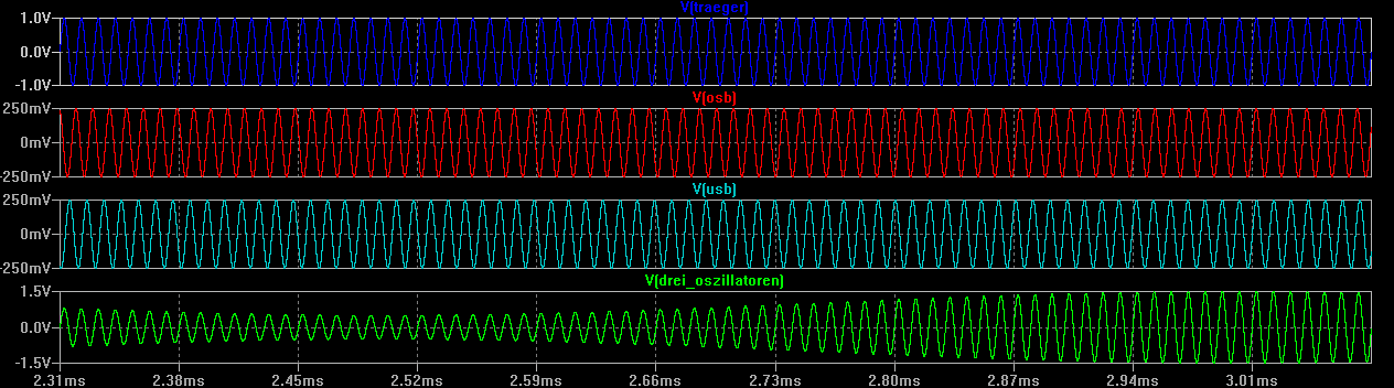

Die drei Signale stehen direkt übereinander und das Resultat dazu. Alle
vier sind abgebildet und du kannst in der unteren (was eine punktuelle
Addition der drei anderen ist) ein Minimum der Amplitude sehen (bei ca.
2.5ms) und wie sie größer wird (bei ca. 3ms). Anhand der weißen
Hilfslinien kann man das verfolgen. Wenn ich noch weiter reinzoome (auf
10 Schwingungen), sieht man die Änderung der resultierenden Schwingung
nicht mehr so gut. Schon jetzt habe ich so weit reinzezoomt, daß man die
Änderung nur vom Minimum zum Maximum sieht, also gerade mal eine halbe
Schwingung der Hüllkurve.

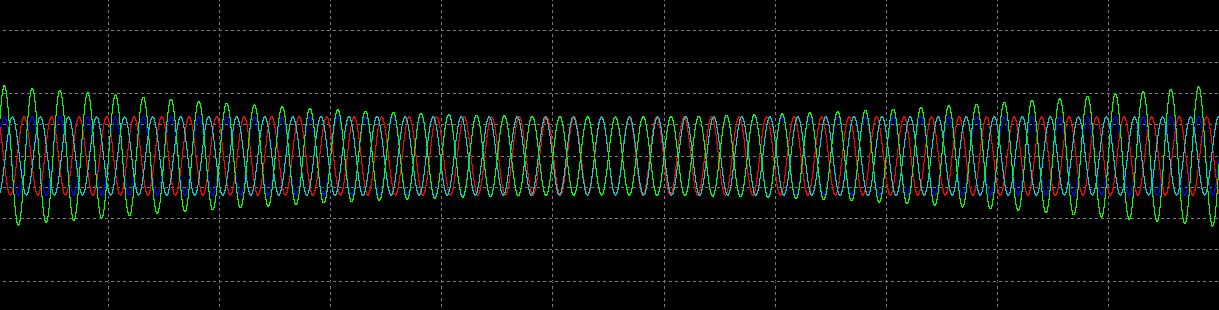

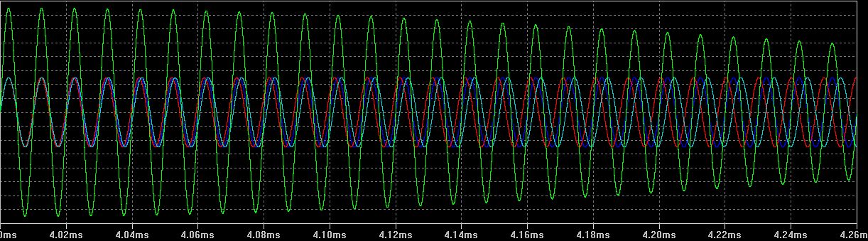

Hier nochmal die übereinandergelegten Schwingungen. Die grüne ist wieder
die Addition der drei anderen. Hier sieht man ganz deutlich, daß die
grüne am größten ist, wenn die drei anderen in Phase liegen. Und je mehr
sich die Phasen unterscheiden, desto kleiner ist die resultierende
Schwingung. Und dieses "auf und ab" der grünen Schwingung wiederholt
sich mit einer Periode von 1ms, also mit einer Frequenz von 1kHz. Das
ist genau der Betrag, mit dem sich die drei Ausgangsschwingungen
unterscheiden (100kHz-9kHz=1kHz und 101kHz-100kHz=1kHz). Und obwohl die
1kHz nirgendwo erzeugt wurden, sondern nur 99kHz, 100kHz und
101kHz), sind die 1kHz trotzdem im resultierenden Signal (grün)
enthalten. Das ist das, was du bis jetzt immer abgestritten hast. Hier
ist jetzt der Beweis zum selbst ansehen.
von npn (Gast)

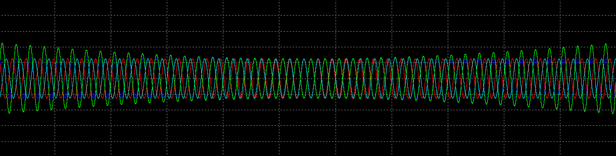

Hier noch die Stelle, wo die grüne (resultierende) Schwingung ihr
Minimum hat.

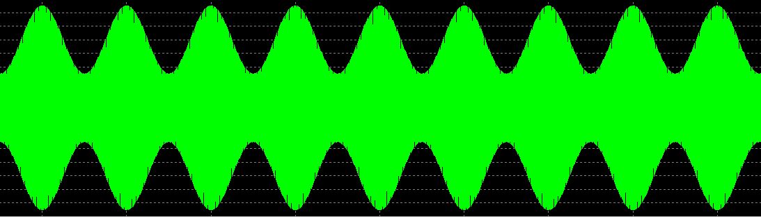

Und hier der Überblick, wenn man weiter rauszoomt. Die Schwingungen des
resultierenden Signals sind hier so dicht, daß man den Sinus nicht mehr
sehen kann, aber man sieht ihn ja auf den beiden vorherigen Bildern. Und
auch das "auf und ab", davon sind hier 9 Stück zu sehen, die einen
Abstand von 1ms haben, also die Frequenz beträgt 1kHz.
> Minimum hat.
Sehr schön, danke für die Mühe!!
So wollte ich es sehen, die drei Ausgangssignale, und das daraus
rersultierende.
Sichtbar sind also 4 Sinussignale.
 Kurt
von npn (Gast)
Vergiß aber nicht die 1kHz, die im Resultat zweifelsfrei enthalten sind,
aber dafür existiert aber gar kein Oszillator. Sie ergibt sich einfach
aus der Schwebung (Differenz) durch das Zusammenführen von verschiedenen
Einzelfrequenzen, allgemein ausgedrückt. Beachte auch die beiden Bilder
mit dem Spektrum, die ich oben angefügt hatte.

Kein Widerspruch.
Die 1 KHz ist ein Schwebungsergebnis.
Sind es vier Sinussignale oder nur drei?
Die drei Linien im Spektrum hab ich gesehen.

>> Ein AM-Sender, S-osz = 100, S_mod = 1 erzeugt ein identisches Signal das
>> die selben Daten aufweist wie das obige "vierte".
> Das sagen wir doch die ganze Zeit.
Also sind wir uns da einig, beide Signale, beide S_ausg, sind identisch.
Eins wird durch einen Oszillator mit 100 erzeugt und ein zweiter Osz.
erzeugt das 1ser und damit wird das S_osz in seiner Amplitude verändert
und dabei entsteht das S_ausg.
Es stehen zwei Signale zur Verfügung die das S_ausg ergeben.
Warum macht ihr es so kompliiert und behauptet dass auch noch weitere
Signale, nämlich die beiden mit 99 und 101 geben muss, vorhanden sein
müssen damit das 1er entsteht?
Der Sender hat es ja schon selber erzeugt, und zwar als S_mod.
> Und da beide Signale identisch sind,
> kann man jawohl in einem gewissen Sinne davon sprechen, das auch das
> durch Modulation die entstandenden Frequenzen enthält?
Wozu, es ist doch offensichtlich dass das nicht gemacht wird.
Warum beharrt ihr alle darauf dass diese Signale, die drei Sinussignale,
notwendig seien um das S_ausg zu erzeugen um dann in der Hüllkurfe das
1er erkennen zu können?

Es behauptet niemand sie seien notwendig. Es wird behauptet, sie sind
vorhanden, da sich ein durch Modulation erzeugtes in nichts von einem
durch Addition erzeugtem unterscheidet.

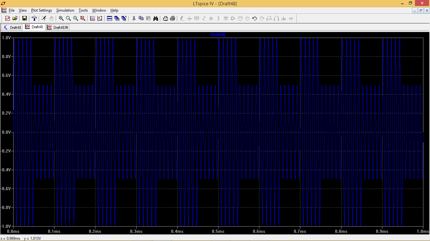

Nun nehmen wir den Sender der 100 und 50% macht.
50 Perioden mit 100% S_ausg Amplitude, dann am Ende der 50zigsten
Periode wird auf 50% Amplitude geschaltet, nach 50Perioden wieder
zurück...
Wir haben also nur Perioden die rein Sinusförmig sind und sich nur in
der Amplitude unterscheiden..
Frage: wie baut ihr dieses Signal mit euren drei Sinusgeneratoren
zusammen?
(da hätte ich auch gerne eine "Grafik")

Gar nicht. Hier ist dein S_mod ja ein Rechteck. Wenn du es dann additiv
mit drei Sinusen erzeugen willst, müssen sich diese in der Amplitude
ändern.

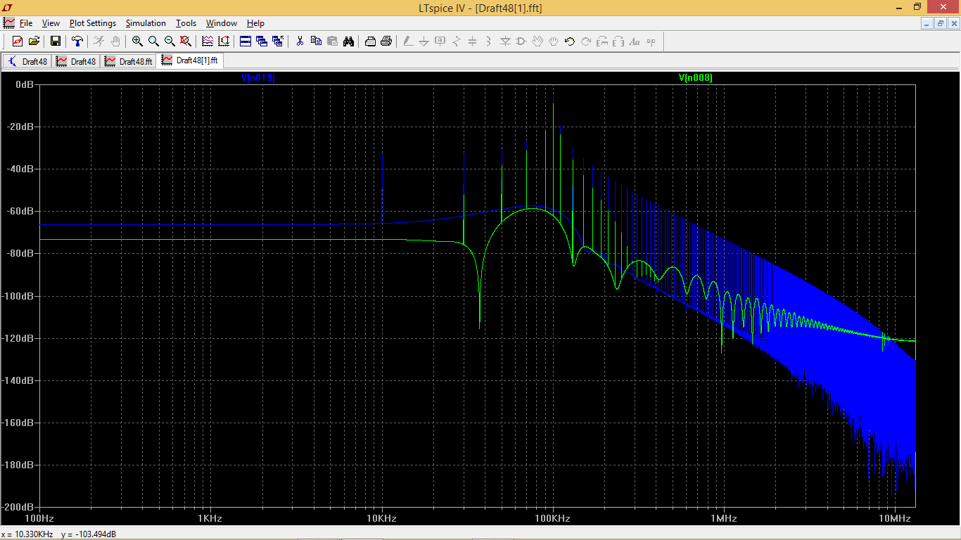

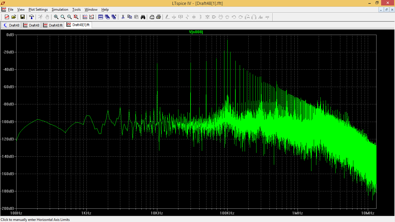

Wie vorausgesagt, ziemlich direkt nachdem du die Frage das erste mal
stelltest, zeigen sich viele Seitenbänder, die auf den ungeraden
Vielfachen der Modulationsfrequenz liegen. Dies liegt daran, das
Modulationssignal einem Rechteck entspricht.

Das sich die vielen Seitenbandfrequenzen zeigen liegt an der Modulation
mit einem Rechteck.
Diese Seitenbandfrequenzen erzeugt der Spekki, sie werden nicht im
Sender erzeugt und sie werden auch nicht gesendet.

Hier wiederholst du mich.
Hier wiederholst du dich, und es ist immer noch falsch.

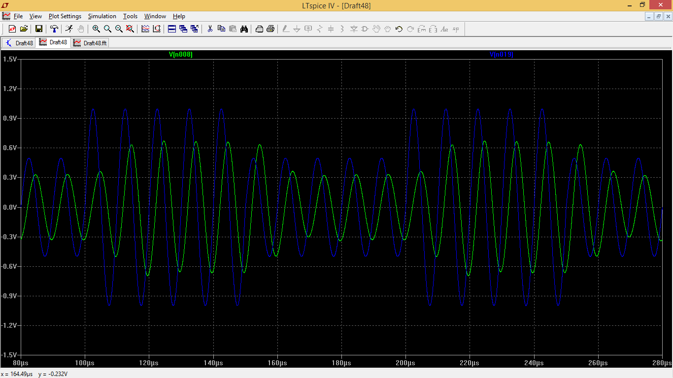

Das oben aufgezeigte Signal würde von keinem anständigen Funker so auf
Reisen geschickt. Wirkliche Signale sind bandbreitenbegrenzt. Und zwar
aus gutem Grund, wie man ganz einfach sehen kann. Gib doch einmal dein
100/50 Signal auf nen Empfänger mit Demodulation, und einmal eins, das
mit nem Sinus der selben Grundfrequenz wie das Rechteck moduliert wurde.
Beim Sinus kommt ein Sinus aus dem Demodulator, beim Rechteck ein
Rechteck. Und die Information darüber ob ein Rechteck  oder ein Sinus
gesendet wurde, steckt wo? In den Seitenbändern. Ein Spekki erzeugt
nichts, ein Spekki zeigt an.

Hier nochmal das Spektrum eines Pulses.
P.S. Das Spektrum ist doppelt reingeraten, könnte ein Mod das evtl
einmal entfernen?

Dennoch würden sie schon etwas anzeigen. A nehmen wir mal an, die
einzelnen Bandpässe hätten 1Hz Abstand. Und für C nehmen wir
dementsprechend ein Samplefenster von 1Hz. (Das ist übrigens dann das
Spektrum was ich oben reingestellt habe. Es war nur ein berechnetes).

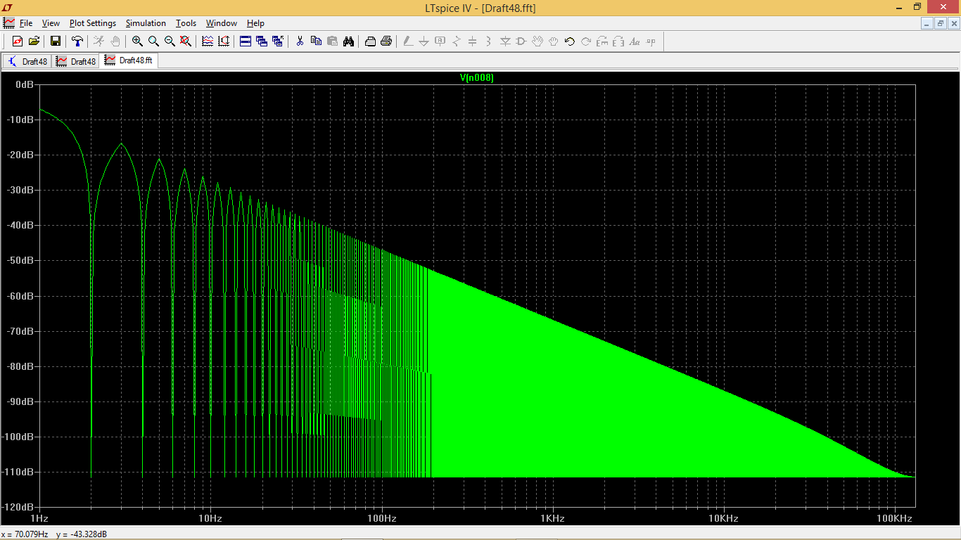

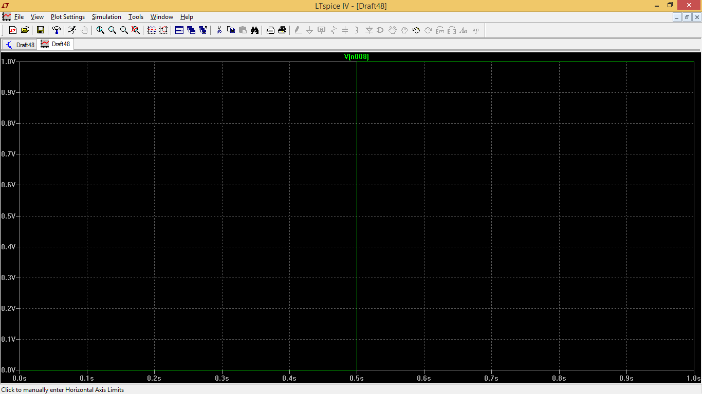

> A würde im Bereich des Sprungs vermutlich ein wenig zu zappeln anfangen,
> aber auch mit der Tendenz das niedrige Frequenzen stärker als die Hohen
> angezeigt werden.

Hasts wohl nicht verstanden!
Oben wurden schöne Grafiken von J. T. eingestellt.
Da ists wunderbar zu sehen.
Schaus dir halt an.

Das stimmt so einfach nicht. Beim mit dem Rechteck modulierten Sender
ist es immer nur 5 Wellenzüge ein Sinus. Dann wird es zu einem anderen
Sinus. Und zwar ein Sinus der die selbe Frequenz hat, aber eine andere
Amplitude.
Und dieser Wechsel wiederum geschieht nunmal auch in einem ganz
bestimmten Rythmus. Und streng periodisch. Und so ein streng
periodischer Vorgang hat nuneinmal eine Eigenschaft, die man Frequenz
nennt.
> Schaus dir halt an.
Bitte? Auf den schönen Grafiken ist zu sehen, das beim
rechteckmodulierten Sinus keine mehrfachen Seitenbänder zu sehen sind?
Also danke fürs Lob das die Grafiken schön sind, aber da ist wunderbar
zu sehen, DAS mehrfache Seitenbänder VORHANDEN sind

Nein, jede Periode des zu sendenden Signals ist ein perfekte
Sinusperiode, sie entspricht exakt dem S_osz nur mit unterschiedlichen
Amplituden.
Das macht dem Sinus keinen Abbruch, es ist so, jede gesendete Periode
ist ein astreiner Sinus.
Und das zeigt deine Anima und das zeigt der Oszi!
Dieser Wechsel geht streng periodisch, einmal volle 50 zu sendende
Perioden mit 50%, dann volle 50 Perioden des Sendesignals mit 100%...

Wir haben hier eine einzige Flanke um aufzuzeigen das es von der Bauart
und Zufall abhängt ob und was ein Spekki anzeigt.

J. T. schrieb:
>> Schaus dir halt an.
Da ist zu sehen dass astreine Sinusschwingungen, die die vom Oszillator
kommen, auf die Antenne gehen.
Diese haben immer Sinusform und gleiche Periodendauer, nur halt
unterschiedliche Amplituden.
S'lob ist berechtigt!!
Alles was zu sehen ist, das was den Ausgang erreicht, sind lauter
frequenzgleiche Schwingungen die halt einen verzerrten Sinus aufweisen.
Kurt
(was macht der Oszi damit? er zeigt sie an)
(Was macht der Spekki damit? Er interpretiert Signale rein die nicht da
sind)
Was machen die Theoretiker seit 100J, sie bilden sich ein dass das was
der Spekki ihnen vorgaukelt real im Sender vorhanden ist.
Hätten sie A und B und C hinterfragt und den Deckel des Senders
hochgehoben und reingeschaut was wirklich drin ist dann, ja dann hätte
es eigentlich klingeln müssen!)
> Amplituden.
Es sind übrigens 5 Wellenzüge und nicht 50, wie du im nächsten Absatz
sagst, aber es kommt ein Wechsel. Nach diesen 5. Des Rechecks wegen. Das
ist eine Änderung. Diese tritt  mit einer Frequenz. Diese ist somit im
Signal enthalten. Ich kann das Modulationssignal gerne um 90° des
Oszillatorsignals drehen. Dann sind die Amplitudenwechsel nämlich nicht
mehr im Nulldurchgang des schnellen Oszillators, sondern im
Amplitudenmaximum. Dann fällt dieser Bruch im Sinus wesentlich
deutlicher ins Auge.

Nimm ein aktives Filter, das bis zur Grenzfrequenz 0dB macht.
Grenfrequenz 2KHz. Leg ein Sinus von 1KHz an. Der kommt unverändert
durch. Weil er keine Obertöne enthält. Ein Sinus ist eine sogenannte
reine Schwingung, oder auch harmonische Schwingung. Das 1KHz Rechteck,
egal wie es erzeugt wurde, wird aber sehr wohl verändert. Weil es
Obertöne enthält. Einfach so, die müssen nicht zugeben werden. Die
entstehen beim Schaltvorgang. Das deutet ja auch schon die Grafik der
FFT des Pulses an.
Spekki A und C zeigen etwas sehr ähnliches an, wenn man die Verhältnisse
richtig setzt. Spekki B ist dazu nicht in der Lage, weil er nur eine
Frequenz zur Zeit vermessen kann. Spekki C ist eigentlich nichts anderes
als ein schnelles Oszi, das aus dem dann gemessen Wellenverlauf das
Spektrum errechnet.

Dir ist schon klar, das Striche an unterschiedlichen Positionen auf der
X-Achse im Spektrogramm nicht für frequenzgleiche Schwingungen stehen?

Hier nochmal ein Spektrum deines Signals mit 5 Wellenzügen 50% Amplitude
und 5 Wellenzügen 100% Amplitude. Einmal vor und einmal nach einem
Bandpass. Blau vorher Grün hinter dem Bandpass.
 Oh die Maxima beim 100% sind ja ganicht mehr gleich hoch, und beim
50%er auch nicht, wie konnte das denn nur passieren.
von Hp M. (nachtmix)
Es ist sinnlos.
KB hat sich ja schon geweigert die Modulation mit einem Sinus zu
verstehen.
Und als J.T. dann die schönen Grafiken brachte, auf denen selbst ein
Blinder die drei Frequenzen der Seitenbänder und das Ergebnis der
Addition sehen konnte,
https://www.mikrocontroller.net/attachment/266336/uebereinander-minimum.gif
zauberte KB, -zwar kein Kaninchen-, aber immerhin eine
Rechteckschwingung aus dem Hut, deren Frequenzspektrum er logischerweise
selbst in 100 Jahren nicht verstehen  wird.
Der Fehler war sich darauf einzulassen, als KB anfing, nachdem er das
Vorhandensein der drei Frequenzen nicht mehr abstreiten konnte, die
Sinusse zu "schalten":

Also sind sie nicht aus einzelnen Sinusoszillatoren zusammengemischt so
wie du es mit den schönen Bildern aufgezeigt hast.
