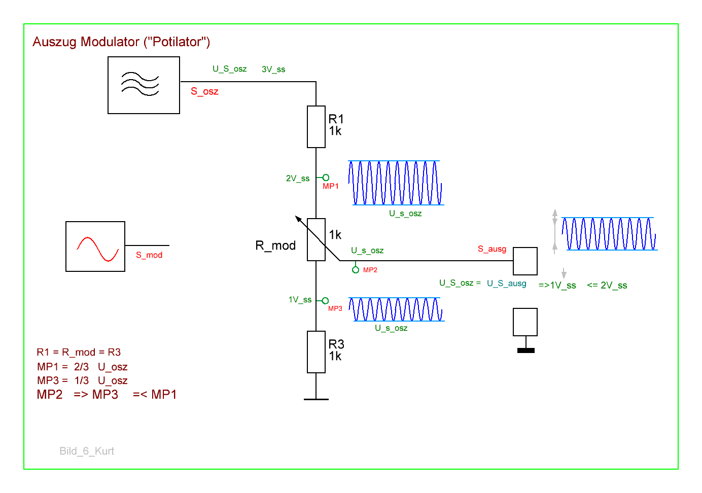

Lutz H. schrieb: > Welche Schaltung? > https://www.mikrocontroller.net/attachment/267797/AM-Sender_Potilator_B5.GIF So wie sie beschrieben, und von Kurt bestätigt wurde. Quasi die Schaltung auf dem verlinkten Bild, mit R1 = R3 = 0.
Kurt B. schrieb: > Die Spannung S_osz am Mp1 beträgt 2Vss, am Schleifer (Mp2) 1,5 Vss und > am MP3 eine von 1 Vss. > > (Alle V-Angaben sind gegen Masse bezogen) Ich schlage vor wir verwenden Peak statt Spitze-Spitze, die wären besser (direkter) abzulesen an der Skala, wir hätten glattere Zahlen auf der Y-Achse, also verdoppeln wir mal V_osz, das tut dem ganzen ja keinen Abbruch. Ich schlage also vor: *** POTILATOR §2 *** (a) Es sei: R1 = R3 = VAl = 1kOhm (b) Es sei: V_mod = S_mod = V(SET) = 0,5V Gleichspannung (b) Es sei: V_osz = Sinus, 100Hz, 3V Peak (c) ich messe: MP1 = 2,0 V (Peak) MP2 = 1,5 V (Peak) MP3 = 1,0 V (Peak) (d) Diese Anordnung dient zunächst der Feststellung des ordnungsgemäßen und einvernehmlichen Aufbaus der Potilator-Anordnung. Eine Modulation findet hier noch nicht statt, wir überprüfen lediglich die Spannungen an den 3 Messpunkten auf Plausibilität. (e) Das Messergebnis dieser ersten Simulation ist plausibel und entspricht den theoretischen Erwartungen. Die einzige Änderung ist also die Verdopplung aller Spannungen um glattere Zahlen ablesen zu können, ich hoffe das geht konform und wir können nun auch §2 Absatz a bis e absegnen.

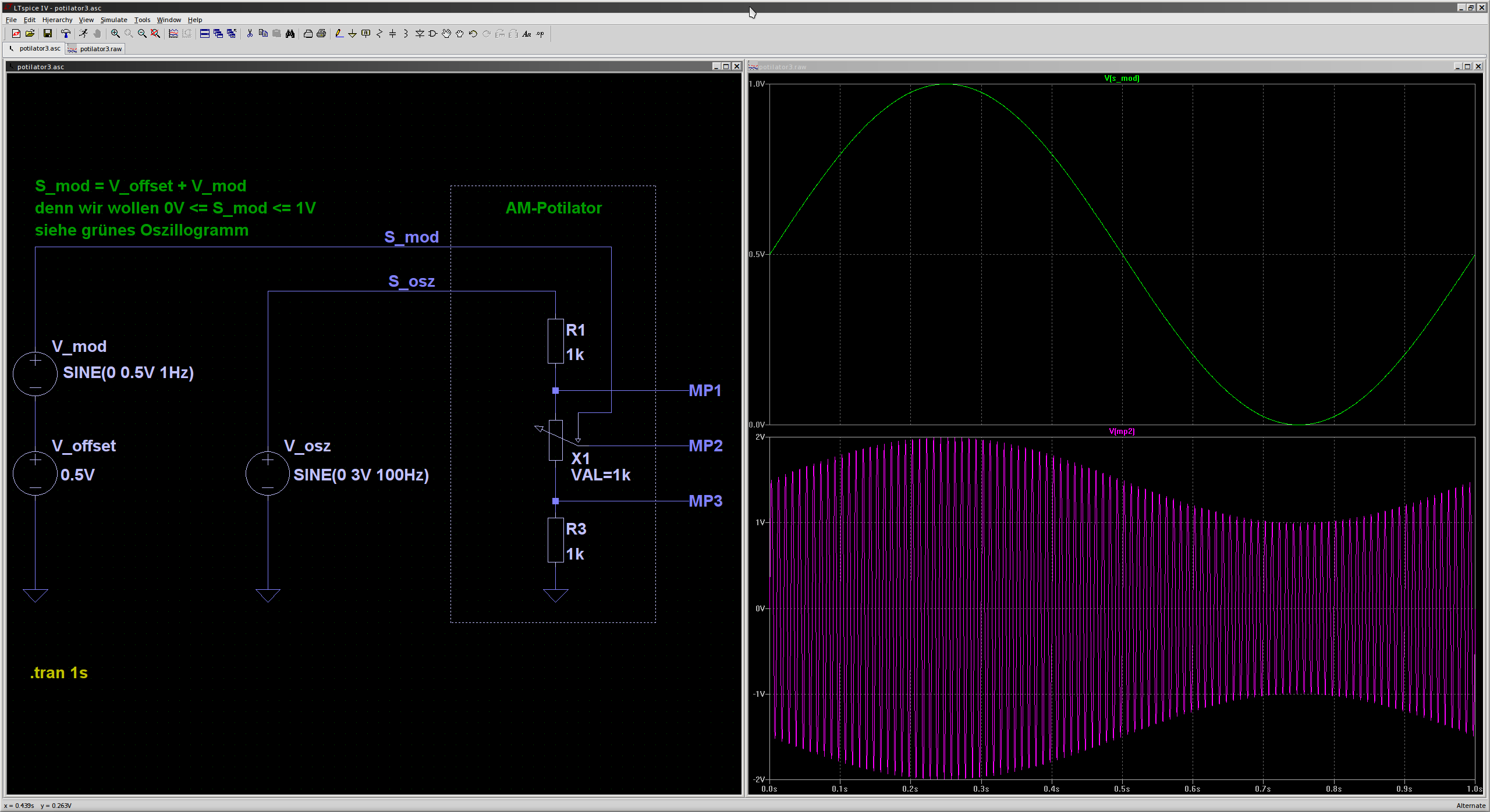

*** POTILATOR §3 *** (a) Bei der Reihenschaltung zweier Spannungsquellen addieren sich die Spannungen (b) Da wir am Modulationseingang eine Spannung im Bereich von 0V bis 1V brauchen nehmen wir einen Sinus von 0,5V (peak) und addieren einen Offset von 0,5V, das ergibt einen sinusförmigen Spannungsverlauf im Bereich von 0V bis 1V. Dies sei nun unser S_mod. Siehe oberes grünes Oszillogramm. (c) S_osz sei weiterhin ein 100Hz sinus, 3V peak. (d) Wir beobachten am MP2 ein amplitudenmoduliertes Signal von 100Hz, die Amplitude schwankt zwischen 1V peak und 2V peak. (e) das Ergebnis entspricht unseren bisherigen theoretischen Überlegungen, die Spannungsverläufe sehen aus wie erwartet, es sind keine Auffälligkeiten zu beobachten.
Bernd K. schrieb: > Kurt B. schrieb: >> Die Spannung S_osz am Mp1 beträgt 2Vss, am Schleifer (Mp2) 1,5 Vss und >> am MP3 eine von 1 Vss. >> >> (Alle V-Angaben sind gegen Masse bezogen) > > Ich schlage vor wir verwenden Peak statt Spitze-Spitze, die wären besser > (direkter) abzulesen an der Skala, wir hätten glattere Zahlen auf der > Y-Achse, also verdoppeln wir mal V_osz, das tut dem ganzen ja keinen > Abbruch. > Das geht nicht denn dann ist S_ausg ev. in falscher Abhängigkeit vom S_osz. Bei SS müssen wir bleiben, es ist ja nur zu vereinbaren dass mit U_osz und U_ausg die SS_Werte gemeint sind. ansonsten ändert sich ja nichts. > Ich schlage also vor: > > > > *** POTILATOR §2 *** > > (a) Es sei: R1 = R3 = VAl = 1kOhm > Somit beträgt der Gesamtwiderstand der Modulationsstufe 3k > (b) Es sei: V_mod = S_mod = V(SET) = 0,5V Gleichspannung > > (b) Es sei: V_osz = Sinus, 100Hz, 3V Peak > > (c) ich messe: > MP1 = 2,0 V (Peak) > MP2 = 1,5 V (Peak) > MP3 = 1,0 V (Peak) > Die "(Peak)" lassen wir weg > (d) Diese Anordnung dient zunächst der Feststellung des ordnungsgemäßen > und einvernehmlichen Aufbaus der Potilator-Anordnung. Sind wir uns einig? > Eine Modulation > findet hier noch nicht statt, wir überprüfen lediglich die Spannungen an > den 3 Messpunkten auf Plausibilität. > Die Modulation läuft ja bereits, wir haben ein zu modulierendes Signal das S_osz, eine Modulationsstufe, den Potilator, einen Wert der die Modulationsstärke festlegt "SET" und ein Ausgangssignal als Ergebnis der Modulation in der Modulationsstufe, das S_ausg. Kurt (hab noch das Bild mit Werten drangehängt) . .
Kurt B. schrieb: > Das geht nicht denn dann ist S_ausg ev. in falscher Abhängigkeit vom > S_osz. > Bei SS müssen wir bleiben, es ist ja nur zu vereinbaren dass mit U_osz > und U_ausg die SS_Werte gemeint sind. ansonsten ändert sich ja nichts. Nun gut, stellen wir das erstmal zurück, es ist reine Definitionssache, ebensogut könnten wir es mit 30V oder 15V oder 42V durchspielen, da ich jedoch schon mit 3V peak (also 6V spitze-spitze) begonnen habe ich nun mal die Spannungen einstweilig so beibehalten, einfach um Konsistenz zwischen allen meinen 4 Versionen des Potilators in der zip-Datei und dem Text den ich in §1 bis §3 bereits geschrieben habe (und nicht mehr ändern kann) zu gewährleisten. Wir können evtl im nächsten Durchgang meine S_osz Spannung halbieren um mit den Bindlschen Zeichnungen konform zu gehen. > Die Modulation läuft ja bereits, Ja, streng genommen ist das korrekt. Es ist halt an der Stelle noch nichts weltbewegendes zu sehen, ich hätte anders formulieren können. Nun jedoch möchte ich den 4. Teil loswerden, aufgrunddessen wird dann hier die Hölle losbrechen. Ich bitte noch um ein paar Minuten Geduld.
Kurt B. schrieb: > einen Wert der die > Modulationsstärke festlegt "SET" https://www.mikrocontroller.net/attachment/preview/267825.jpg Diesen Wert " SET", der die Modulationsstärke festlegt finde ich nicht in der Zeichnung. Ist damit der Drehwinkel des Potentiometers gemeint?

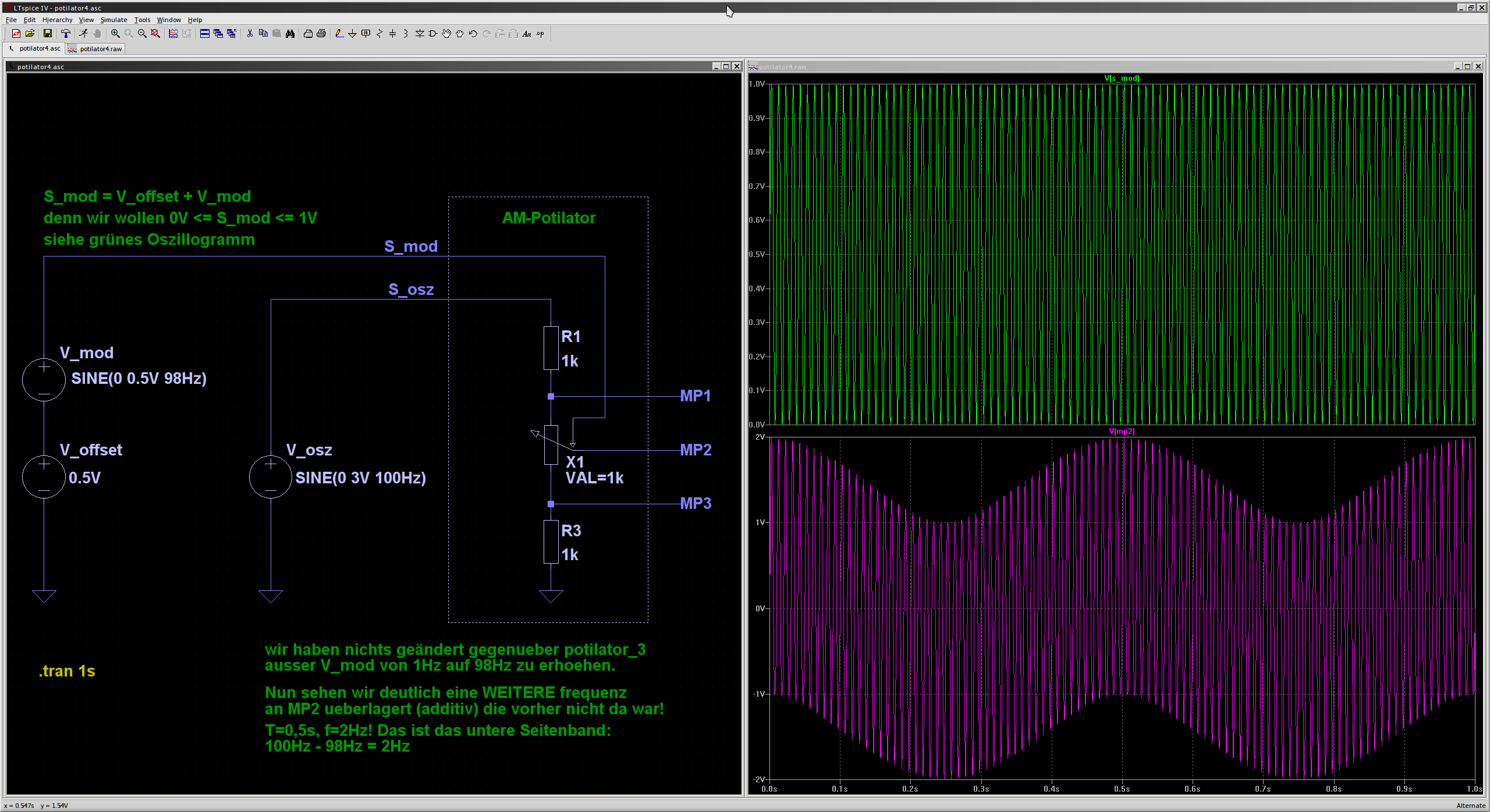

*** POTILATOR §4 *** (a) alles wie bei POTILATOR §3, bis auf die Frequenz von V_mod. (b) V_mod beträgt nun 98Hz (c) V_osz weiterhin 100Hz (d) wir beobachten am Ausgang MP2 eine bislang nicht in Erscheinung getretene Frequenz. (e) die neue Frequenz hat die Periode 0,5s also f=2Hz (f) diese neue Komponente ist dem Träger additiv überlagert! (g) An keine Stelle der Schaltung wird 2Hz eingespeist

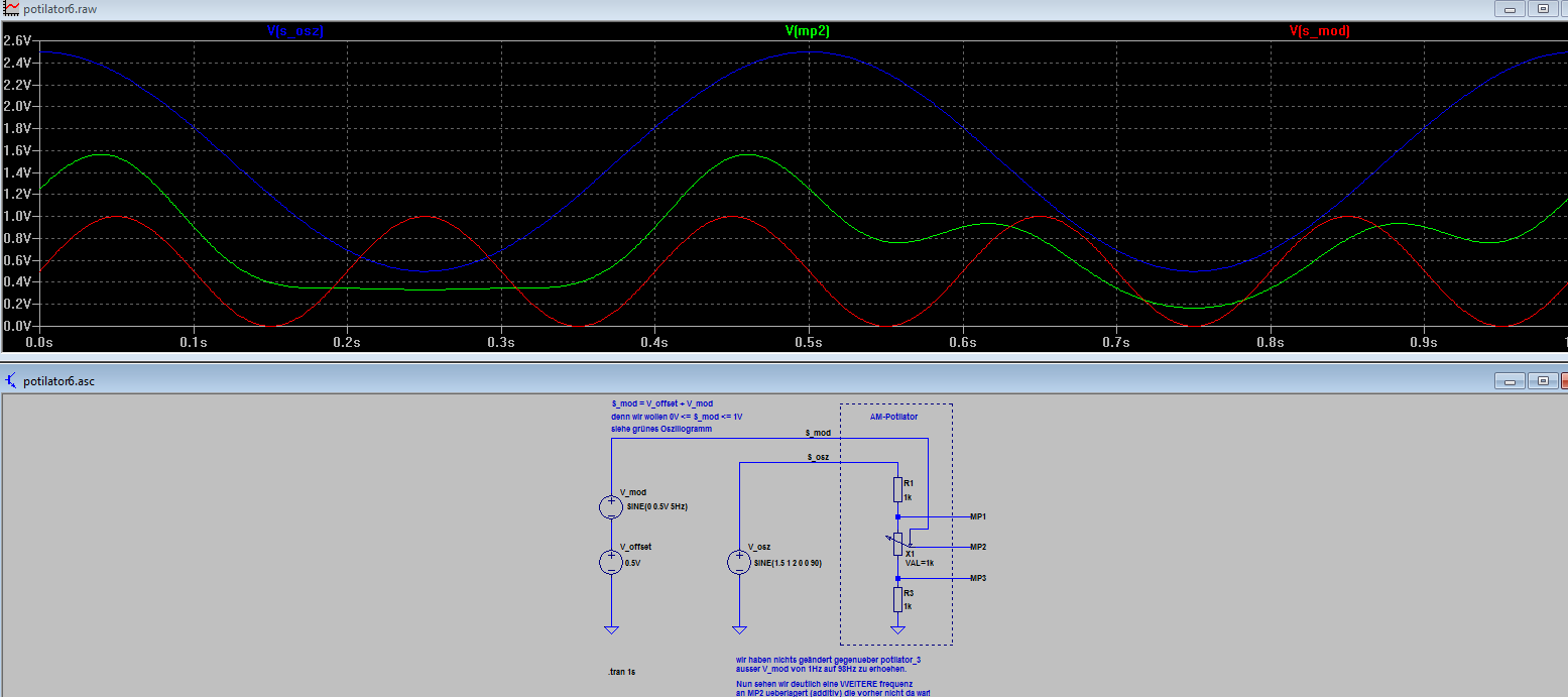

Ja, ich habe diese etwas geändert. das Poti bekommt von mir eine Gleichspannung und es wird sinusförmig am Knopf gedreht. Die Gabel des Teufels hat die Spitzen MP1, MP2 und MP3 rechts im Plan.
Lutz H. schrieb: > Ja, ich habe diese etwas geändert. Ich weiss das du es schon längst geschnallt hast wie zahnlos Bernds Teufelchen sind. (es wäre halt schön wenn du das hier auch ehrlicherweise kundtun würdest) Kurt

Ich habe nur gezeigt, was passiert wenn entweder der Potiknopf oder des Signal nicht verändert wird, und am jeweils anderen gedreht wird. Interessant wird es,wenn sich beide ändern. dann entstehen wie durch Zauberhand Frequenzen, die weder am Potiknopf noch am Potieingang anliegen.

Kurt B. schrieb: > Das SET steuert das Poti, dieses steuert die Ausgangsspannung S_ausg. > SET hat also nichts am S_ausg rumzumachen. > Das macht er aber, also ist das was da bei ihm "erzeugt" wird (wohl 3 > und 4) einfach nur fehl am Platze (zahnlose Teufelchen) Dieser Logik kann ich nicht folgen. SET steuert das Poti, die Folge davon ist, daß sich die Ausgangsspannung ändert. Und du sagst, daß das nichts miteinander zu tun hat? Kannst du das mal bitte erläutern? Ich verstehe es nicht.
Kurt B. schrieb: >> ehrliche Meinung zum letzten Artikel von Bernd K.? > > Was soll ich dazu schon sagen? > Er macht irgendwas was mit dem worums geht überhaupt nichts zu tun hat. So? Worum gehts denn Deiner Meinung nach stattdessen? Ich dachte wir reden über am Modulation mit dem Poti? Das wurde in 3 umgesetzt. In 4 hab ich nur noch an der Frequenz gedreht.
Lutz H. schrieb: > Ich habe nur gezeigt, was passiert wenn entweder der Potiknopf oder des > Signal nicht verändert wird, und am jeweils anderen gedreht wird. > > Interessant wird es,wenn sich beide ändern. dann entstehen wie durch > Zauberhand > Frequenzen, die weder am Potiknopf noch am Potieingang anliegen. Nö (ich hasse dieses Wort weil negativ besetzt), du hast was ganz anderes versucht. Egal, nun zu deinem Beitrag. ----- > Ich habe nur gezeigt, was passiert wenn entweder der Potiknopf oder des > Signal nicht verändert wird, und am jeweils anderen gedreht wird. ---- Wenn entweder am Potiknopf, also am Einsteller für das S_ausg, oder am S_osz rungefummelt wird. Nunja, die Veränderung der Stellung des Poti bewirkt eine entsprechende Amplitudenänderung des S_ausg. Eine Veränderung des S_osz bewirkt eine Veränderung der Periodendauer des Ausgangssignals des Senders. Ein darauf abgestimmter Empfänger wird also nichts mehr mitbekommen. ----- > Interessant wird es,wenn sich beide ändern. dann entstehen wie durch > Zauberhand > Frequenzen, die weder am Potiknopf noch am Potieingang anliegen. ---- Aber nein, da entsteht Garnichts, es verändern sich nur die Periodendauern, somit die Frequenzen, sonst nichts. Kurt (versuche dich mal von den dir eingepflanzten Vorstellungen zu lösen)Heisst: selber Denken! . .

Kurt B. schrieb: > Ja, ist so, es ändert sich die Spannung des S_ausg im Abgängigkeit des > S_mod, also des "SET", also der Potistellung. Na bitte. Genauso ist es. Warum schreibst du dann das? Kurt B. schrieb: > Bedenke: das S_mod, dein SET, endet am Stellmotor, es gibt keine > Verbindung zum S_ausg. Also endet SET nicht am Stellmotor, sondern s_ausg ändert sich in Abhängigkeit von SET bzw. s_mod.
Bernd K. schrieb: > Kurt B. schrieb: >> >> Bedenke: das S_mod, dein SET, endet am Stellmotor, es gibt keine >> Verbindung zum S_ausg. Diese hast du aber für deine 3 und 4 verwendet. > > Hab ich nicht. Wo soll ich das haben? Was ist falsch an 3? Doch tust du!" Schau dir dieses Bild hier an Beitrag "Re: Frage zum Frequenzmultiplex bei Modulation" V_mod, aufgesetzt auf V_offset, greifen an den Schleifer an. Das ist der Gedankenfehler!! Kurt
Kurt B. schrieb: > V_mod, aufgesetzt auf V_offset, greifen an den Schleifer an. > > Das ist der Gedankenfehler!! Wo sollen sie denn sonst angreifen? Wir waren uns doch einig dass über den Stellmotor am Schleifer moduliert wird.
npn schrieb: > Kurt B. schrieb: >> Ja, ist so, es ändert sich die Spannung des S_ausg im Abgängigkeit des >> S_mod, also des "SET", also der Potistellung. > > Na bitte. Genauso ist es. Warum schreibst du dann das? > Kurt B. schrieb: >> Bedenke: das S_mod, dein SET, endet am Stellmotor, es gibt keine >> Verbindung zum S_ausg. > > Also endet SET nicht am Stellmotor, sondern s_ausg ändert sich in > Abhängigkeit von SET bzw. s_mod. Doch, es endet am Stellmotor! Kurt

J. T. schrieb: > Nein genau das ist richtig. Genau das passiert. Kurt hat den kleinen Pfeil am Steuereingang des Potis so gedeutet, daß s_mod auf den Schleiferanschluss geht. Aber s_mod hat keinen Kontakt mit dem Schleifer selbst, sondern s_mod geht nur auf den Steuereingang.

Kurt B. schrieb: > Versucht mal zu verstehen das der Modulator, die beiden Widerstände und > das Poti, machen, dann muss ich ev. nicht mehr auf > Selbstverständlichkeiten eingehen"! Versuch du doch mal zu erklären, was er deiner Meinung nach tut. Wir haben unsere Sicht der Dinge mehr als klar dargelegt. Sie ist absolut deckungsgleich mit den gemessenen Vorgängen. Deine ist dagegen noch nicht einmal, wohlgemerkt nicht EINMAL!!, formuliert worden.
J. T. schrieb: > Kurt B. schrieb: >> Versucht mal zu verstehen das der Modulator, die beiden Widerstände und >> das Poti, machen, dann muss ich ev. nicht mehr auf >> Selbstverständlichkeiten eingehen"! > > Versuch du doch mal zu erklären, was er deiner Meinung nach tut. Das wird aber jetzt wirklich schon peinlich! Der Modulator verändert die Amplitude des S_osz in den Grenzen die durch seine Widerstände vorgegeben sind. Ausgangsbasis ist eine Sinusspannung konstanter Frequenz und Amplitude von +- 1,5V also 3V_ss Diese Spannung wird durch die drei Widerstände aufgeteilt. Der mittlere Widerstand, das Poti, greift den Bereich von 1V_ss bis 2V_ss ab und gibt diese an den Ausgang weiter. Welche Stellung es dabei hat wird durch "SET" festgelegt. > Wir > haben unsere Sicht der Dinge mehr als klar dargelegt. Sie ist absolut > deckungsgleich mit den gemessenen Vorgängen. Wo hast du denn gemessen? > Deine ist dagegen noch nicht einmal, wohlgemerkt nicht EINMAL!!, > formuliert worden. Kannst du denn den Potilator, den du selber vorgeschlagen hast, und das was ich immer wieder schreibe, nicht begreifen? Kurt

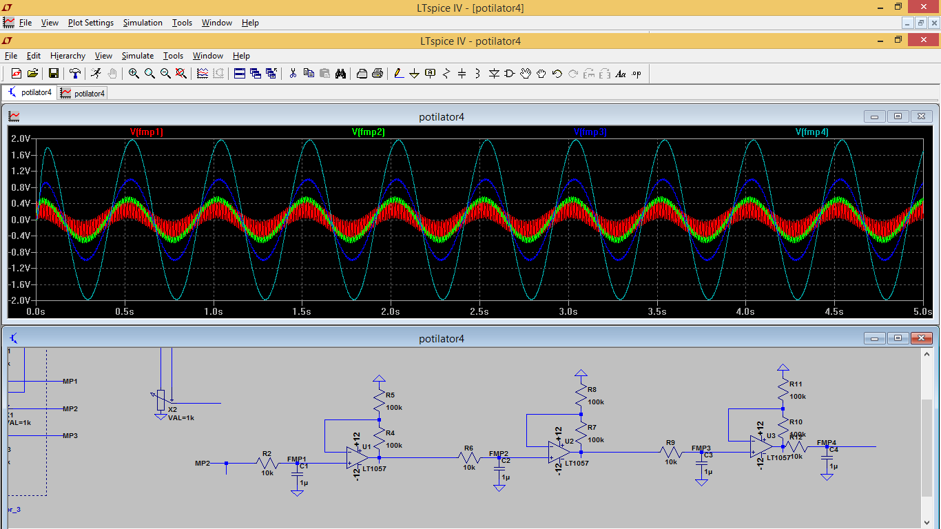

Halleluja, Halleluja ich bin ein geläuteter ich habe durchs Fernglas gesehen !!!! es ist alles so wunderbar Kurt, der große Meister, hat Recht wie konnte ich nur, ich ungläubiger . . . Halleluja, Halleluja

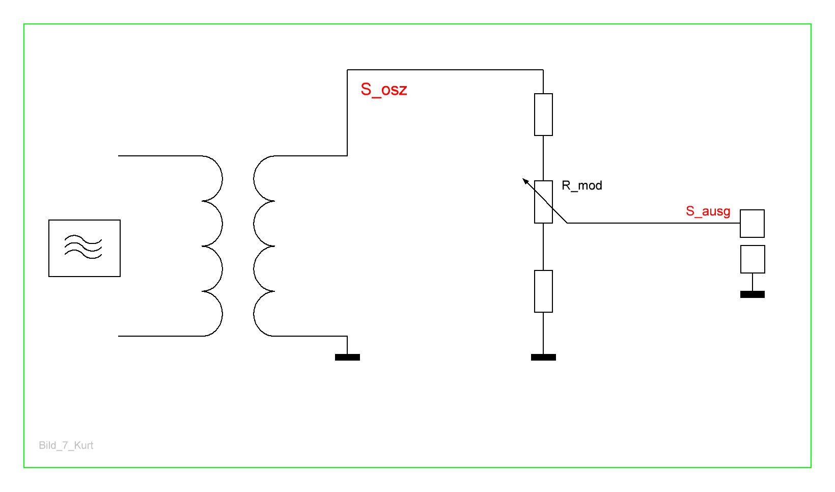

Vill. geht's mit dem Bild hier leichter. Der Motor dreht am/den Schleifer und verändert damit die Höhe der Ausgangsspannung vom Signal S_osz bzw. S_ausg. Kurt

Kurt B. schrieb: > Vill. geht's mit dem Bild hier leichter. > > Der Motor dreht am/den Schleifer und verändert damit die Höhe der > Ausgangsspannung vom Signal S_osz bzw. S_ausg. > > Kurt Daß sich die Ausgangsspannung ändert, wenn am Poti gefreht wird, darin sind wir uns ja schon seit langem einig. Aber jetzt hast du die Steuerspannung SET bzw. s_mod weggelassen. Die spielt aber eine große Rolle. Denn sie ist der eigentliche Auslöser, daß sich die Schleiferstellung des Potis ändert. Und sie ändert sich nicht "irgendwie". Die Schleiferstellung (und damit s_ausg) ändert sich proportional mit s_mod. Die beiden Spannungen (s_mod und s_ausg) stehen in einem festes Verhältnis. Wenn s_mod größer wird, wird auch s_ausg größer. Und zwar im immer gleichen Verhältnis.

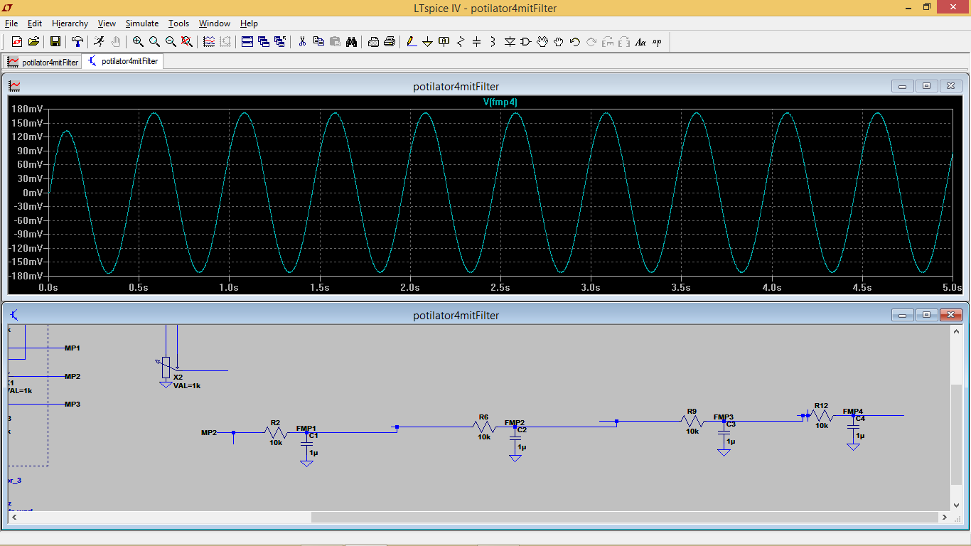

Der Potilator ist eine der interessantesten Anordnungen um die Modulation zu erklären.
Kurt hat wohl endlich begriffen wie AM wirklich funktioniert und da er auf gar keinen Fall zugeben kann daß er jemals irgendwann mal im Irrtum gewesen sein könnte sagt er jetzt lieber überhaupt nichts mehr. Er kann sich jetzt schließlich auch beim besten Willen nicht mehr rausreden, da er das hier verwendete Potilator-Modell in §1 bereits in allen Punkten für korrekt befunden und mit 12 mal OK abgesegnet hat. Daß er sich damit selbst in die Enge manövriert hat und daß es nun für ihn nicht das winzigste argumentatorische Schlupfloch mehr da raus gibt ist ihm nun sehr wohl bewußt geworden während er heute die vielen Biere von gestern abend langsam wieder rausgeschwitzt hat. Er könnte höchstens noch auf Unzurechnungsfähigeit aufgrund Vollrausches plädieren, aber auch das wird ihm sein Stolz nicht erlauben.
Lutz H. schrieb: > Der Potilator ist eine der interessantesten Anordnungen um die > Modulation zu erklären. Das finde ich auch. Und schauen gleich mal was er macht. Gesteuert durch SET stellt der Motor das Poti ein. SET hat damit seine Schuldigkeit getan und kann gehen. Heisst: am Ausgang des Senders kommt nichts anderes an als das Oszillatorsignal, es kann in seine Amplitude schwanken, an seiner Periodendauer und Phasenlage ist es eindeutig als das S_osz zu identifizieren. Auch ein Blick ins Schaltbild bestätigt das, es sind keinerlei nichtlineare Bauteile vorhanden, also auch keine Möglichkeit da irgendwas zu verändern. Es findet auch keinerlei Multiplikation oder Division statt, einzig die Amplitude des S_mod, dann S_ausg, verändert sich, und zwar nur in dem Bereich der durch die drei Widerstände festgelegt ist. Auch ein Blick auf den Oszi bestätigt das, ein Signal, identische Periodendauer und identische Phasenlage wie das S_osz. Auch ein AM-Empfänger bestätigt dass nur ein einziges Signal, das S_ausg, bei ihm ankommt, und zwar genau so wie es der Amplitude entspricht die der Oszi auch anzeigt. Kurt
#4272289
Kurt B. schrieb: > Es findet auch keinerlei Multiplikation oder Division statt, einzig die > Amplitude des S_mod, dann S_ausg, verändert sich, und zwar nur in dem > Bereich der durch die drei Widerstände festgelegt ist. Und in welchem Verhältnis zu s_mod verändert sich s_ausg?
Lutz H. schrieb: > Der Potilator ist eine der interessantesten Anordnungen um die > Modulation zu erklären. Kurt B. schrieb: > Lutz H. schrieb: >> Der Potilator ist eine der interessantesten Anordnungen um die >> Modulation zu erklären. > > Das finde ich auch. Dank euch für die Lorbeeren =). Leider zeigst du, lieber Kurt, direkt im folgenden Absatz, dass du ihn immer noch nicht verstanden hast. Kurt B. schrieb: > Und schauen gleich mal was er macht. > Gesteuert durch SET stellt der Motor das Poti ein. Und wirkt damit direkt auf S_osz ein. > SET hat damit seine Schuldigkeit getan und kann gehen. > Heisst: am Ausgang des Senders kommt nichts anderes an als das > Oszillatorsignal, es kann in seine Amplitude schwanken, an seiner > Periodendauer und Phasenlage ist es eindeutig als das S_osz zu > identifizieren. Denn das ist so nicht richtig. Es hat seine Schuldigkeit eben nicht getan. Denn erst dadurch, das der Motor das Poti einstellt, tut sich ja überhaupt was am Potilator. Desweiteren kannst du S_mod eindeutig und direkt auf dem Oszillogramm ablesen. Der Amplitudenverlauf von S_ausg stellt eindeutig S_mod in Frequenz, Amplitude und Phase dar.
Kurt B. schrieb: > Auch ein Blick auf den Oszi bestätigt das, ein Signal, identische > Periodendauer und identische Phasenlage wie das S_osz. Schau auf das untere Oszillogramm in §4: S_osz: 100Hz S_mod: 98Hz S_Ausg: Sichtbar im Oszillogramm: 2Hz + 100Hz Wo kommen die 2Hz her? Schaltplan aller Komponenten ist im zip. Analysier das und sag wer die 2Hz macht.
J. T. schrieb: > Leider zeigst du, lieber Kurt, direkt im folgenden Absatz, dass du ihn > immer noch nicht verstanden hast. Den Potilator nicht verstanden, nicht den Absatz. Den hast du ja selbst geschrieben

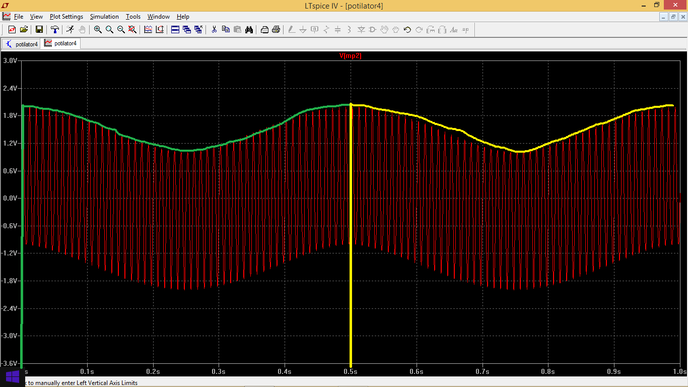

Kurt B. schrieb: > Nunja, Bernd, was mir bewusst geworden ist war dass du völlig > danebengelegen hast, du hast das SET auf den Ausgang draufgelegt, du > hast sogar noch einen Offset drübergestülpt um auf deine 3V zu kommen. Wie oft soll man dir noch erklären, daß s_mod nicht auf den Ausgang geht, sondern auf den Steuereingang des Potis. Damit steuert es lediglich die Stellung des Schleifers. Es hat KEINEN Kontakt zum Ausgang! Kurt B. schrieb: > Schau halt mal durchs Fernrohr und setze deine rosa Brille mal ab, sie > zeigt dir wohl nur Falsches. Na endlich, da ist es wieder! Ich hatte das "Fernrohr" schon vermißt!
Kurt B. schrieb: > seinen Arbeitsbereich > der von 0..1V reicht, auf 0,5 bis 1,5V verschoben hast. Bullshit! S_Osz geht von 0V bis 1V. Hast Du keinen Taschenrechner der 0,5 + 0,5 addieren kann? Außerdem kann man das auch im oberen Oszillogramm in §3 sehen. > Rauchzeichen Dein Kopf raucht vielleicht. Daß Du noch nicht mal einen simplen Schaltplan mit ner Reihenschaltung zweier Bauteile lesen und verstehen kannst überrascht mich jetzt aber doch etwas. Von jemandem der so große Töne spuck wie Du hätte man wenigstens sowas triviales erwarten können. Oder ist das nur wieder so ein mieser Versuch von Dir dem Thema auszuweichen indem Du aberwitzige Falschbehauptungen aufstellst die man erstmal entkräften muss damit du ja nichts zum eigentlichen Thema sagen musst?
Kurt B. schrieb: > du hast das SET auf den Ausgang draufgelegt Zeig doch mal die Stelle auf an der ich das gemacht habe, müsste ja irgendwo im Modell zu sehen sein. Mach mal nen Screenshot und kringel die Stelle ein! Das darunterliegende Modell bekommst Du mit nem Doppelklick auf das Poti-Symbol. Also: 1. Modell öffnen 2. Screenshot machen 3. Stelle mit "ausgang draufgelegt" einkringeln. 4. Hier posten.

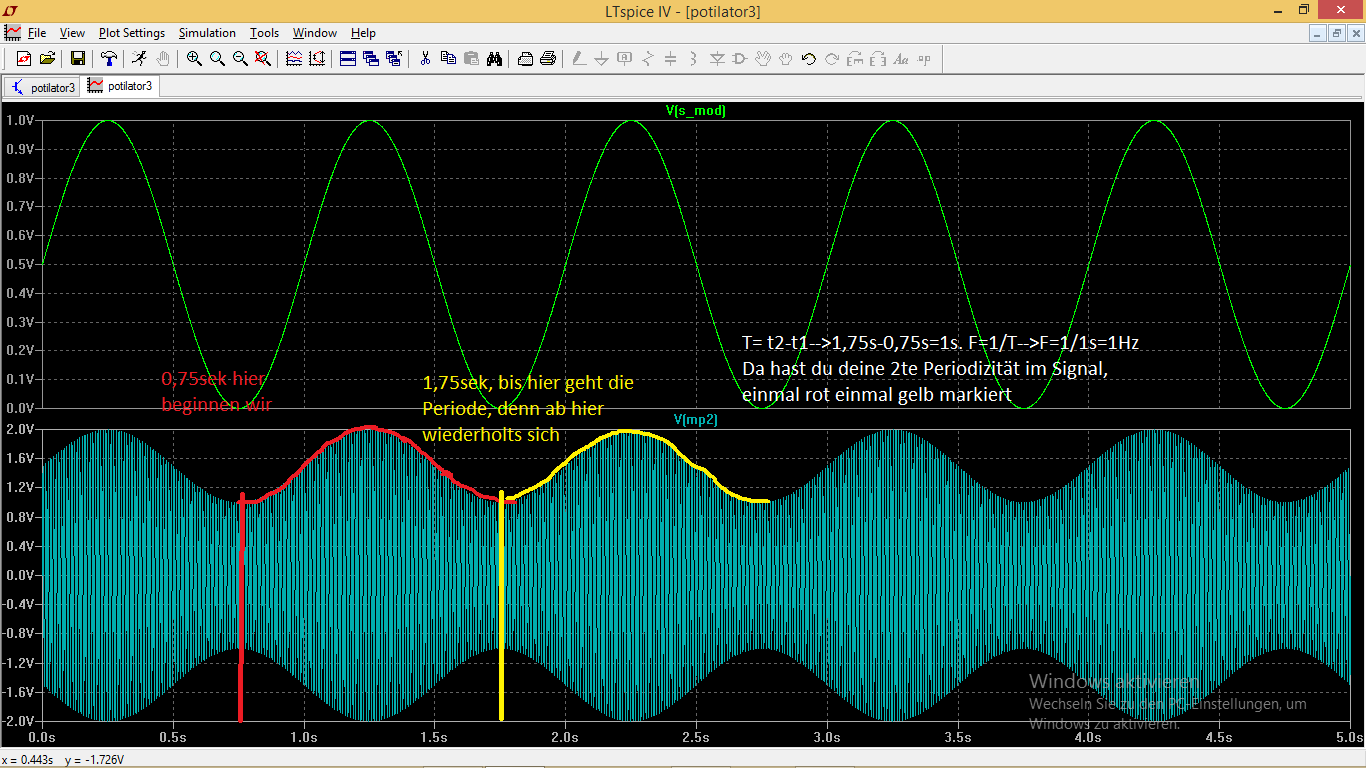

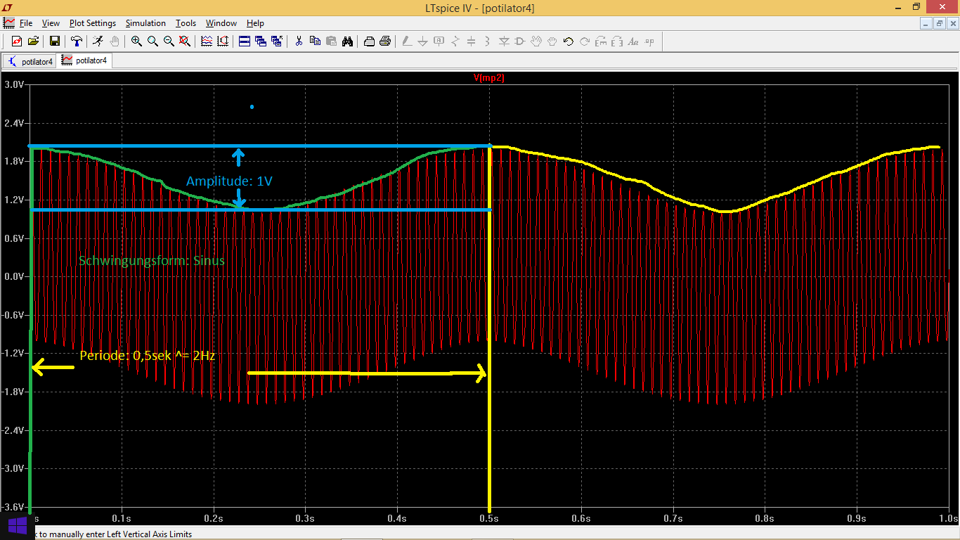

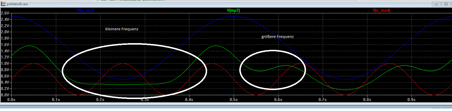

Und übrigens bevor ichs vergesse: Wo kommen die 2Hz her in §4, die hab ich nirgends eingespeist.
npn schrieb: > Kurt B. schrieb: >> Nunja, Bernd, was mir bewusst geworden ist war dass du völlig >> danebengelegen hast, du hast das SET auf den Ausgang draufgelegt, du >> hast sogar noch einen Offset drübergestülpt um auf deine 3V zu kommen. > Wie oft soll man dir noch erklären, daß s_mod nicht auf den Ausgang > geht, sondern auf den Steuereingang des Potis. Damit steuert es > lediglich die Stellung des Schleifers. Es hat KEINEN Kontakt zum > Ausgang! Ich weiss das du es so siehst, also richtig siehst. Schau dir seine Plotz's an, er hat das SET, hochgehoben um 0,5V, direkt auf den Potiausgang geschaltet. Dann wundert er sich, bzw. ich soll mich wundern, wieso er die 2Hz rauskriegt. Natürlich kriegt er die, er macht ja eine Mischung zweier Signale(Knotenpunkt: Schleiferanschluss). Nur hat das mit Modulation nichts zu tun. Dass da das Simultionsprogramm das mitmacht spricht nicht gerade für dessen Ausgereiftheit, denn es mischt Signale die völlig unterschiedliche Potentiale haben wohl ohne Murren zusammen. > > Kurt B. schrieb: >> Schau halt mal durchs Fernrohr und setze deine rosa Brille mal ab, sie >> zeigt dir wohl nur Falsches. > Na endlich, da ist es wieder! Ich hatte das "Fernrohr" schon vermißt! Es hat geduldig gewartet, steht aber geduldig bereit (und es beklagt sich warum es so unbenutzt rumstehen muss). Kurt
Kurt B. schrieb: > Schau dir seine Plotz's an, er hat das SET, hochgehoben um 0,5V, direkt > auf den Potiausgang geschaltet. Nein, hat er nicht. Hör doch auf zu lügen! Du hast das Modell höchstpersönlich in §1 mit 12 mal OK als korrekt befunden. Danach habe ich es nicht mehr verändert. Jeder (auch Du) kann die zip-Dateien herunterladen und reinschauen wie das beschaltet ist! Also hör auf hier DREISTE LÜGEN zu verbreiten und anderen Personen mutwillige Täuschung durch nachträgliche Veränderung zu unterstellen! Das steht nämlich auf ganz wackeligen Füßen, alle Beweise liegen auf dem Tisch, die Dateien sind öffentlich herunterladbar für jedermann, die Dateien poti.asy und poti.asc wurden nicht mehr verändert seit sie in §1 als korrekt vereinbart wurden.
Bernd K. schrieb: > S_osz: 100Hz > S_mod: 98Hz Wollen wir nicht einmal ganz ganz langsam anfangen? zum Beispiel mit S_osz: 2Hz > S_mod: 5Hz dabei entsteht eine interessante grüne Linie

Kurt B. schrieb: > Schau dir seine Plotz's an, er hat das SET, hochgehoben um 0,5V, direkt > auf den Potiausgang geschaltet. Da hat leider dein Fernrohr völlig versagt. Schau nochmal durch. Und zeige mal die Stelle, wo die elektrische Verbindung von s_mod zum Schleifer ist. Kreise sie rot ein, wie Bernd schon vorgeschlagen hat. Wo ist die Stelle?

Lutz H. schrieb: > zum Beispiel mit > S_osz: 2Hz >> S_mod: 5Hz Das wird er anmeckern, S_mod ist größer als S_osz. Machs umgekehrt.
Bernd K. schrieb: > Kurt B. schrieb: >> Schau dir seine Plotz's an, er hat das SET, hochgehoben um 0,5V, direkt >> auf den Potiausgang geschaltet. > > Nein, hat er nicht. Hör doch auf zu lügen! > > Du hast das Modell höchstpersönlich in §1 mit 12 mal OK als korrekt > befunden. Danach habe ich es nicht mehr verwendet. Jeder (auch Du) kann > die zip-Dateien herunterladen und reinschauen wie das beschaltet ist! > > Also hör auf hier DREISTE LÜGEN zu verbreiten und anderen Personen > mutwillige Täuschung durch nachträgliche Veränderung zu unterstellen! > Das steht nämlich auf ganz wackeligen Füßen, alle Beweise liegen auf dem > Tisch, die Dateien sind öffentlich herunterladbar für jedermann, die > Dateien poti.asy und poti.asc wurden nicht mehr verändert seit sie in §1 > als korrekt vereinbart wurden. Beitrag "Re: Frage zum Frequenzmultiplex bei Modulation" ---- > Du hast das Modell höchstpersönlich in §1 mit 12 mal OK als korrekt > befunden. ---- Ich habe deine Erklärungen, um die ich dich gebeten hatte (der Grund dafür ist bekannt), bewertet. Kurt

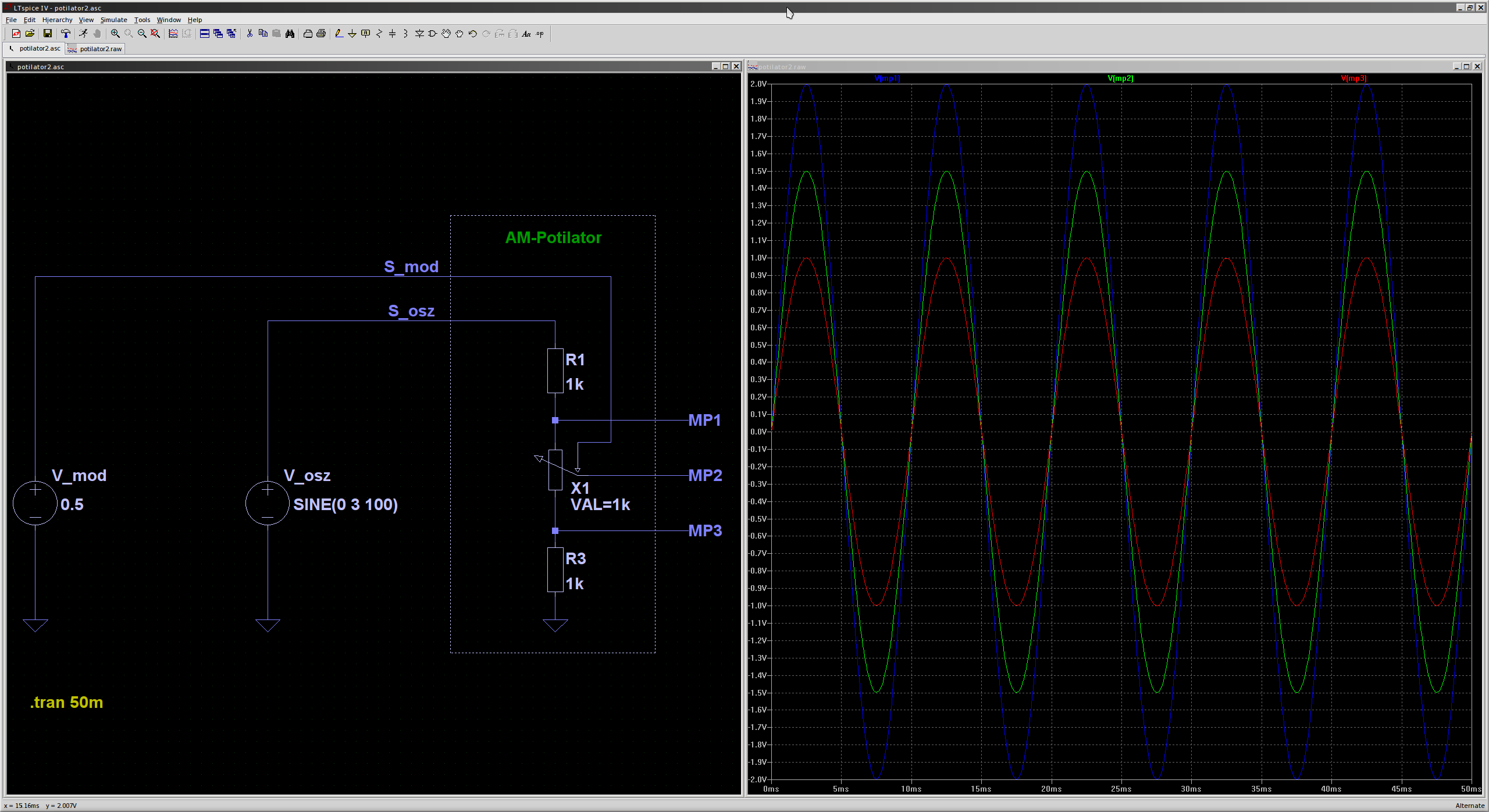

Zeig bitte die Verbindung von s_mod zum Schleifer!
Bernd K. schrieb: > Das wird er anmeckern, S_mod ist größer als S_osz. Machs umgekehrt. Bei meiner Einstellung verändert sich die Ausgangskurve so schön im Ausgangsbild.
Kurt B. schrieb: > Ich habe deine Erklärungen, um die ich dich gebeten hatte (der Grund > dafür ist bekannt), bewertet. Nein, ich zitiere: Kurt B: > >> >> *** POTILATOR §1 *** >> >> (a) Betrachte das angehängte Bild. Es ist das Modell des Potentiometers >> das wir in allen folgenden Betrachtungen verwenden wollen. >> >> (a-1) Die Zickzacklinien sind lediglich die US-Amerikanische Vorstellung >> davon wie ein Widerstandssymbol auszusehen hat, es entspricht in seiner >> Funktion zu 100% einem ganz normalen ohmschen Widerstand. > > > OK Du hast das Modell im angehängten Bild für OK befunden, ebenso wie dessen Beschreibung in 11 weiteren Punkten. Sodann habe ich zip-Dateien geliefert in denen das Modell in exakt dieser Form als LTSpice-Modell zu finden ist und Verwendung findet, zusammen mit einem hübschen Bildchen (Symbol) mit Rechteck und Pfeilen um diese Teil-Schaltung in der Gesamtschaltung bildlich zu repräsentieren. Das kannst Du leicht nachprüfen indem Du Poti-Symbol (poti.asy) und das zugehörende unterliegende elektrische Modell (poti.asc) öffnest und die Zuordnung aller 4 Anschlussterminals nachprüfst. TU DAS JETZT! Oder schweig für immer.
Kurt B. schrieb: > Und, was sollte ich an deinem, hervorragend vorgetragenen, Ausführungen > aussetzen, sie verdienen alle gesetzten OK's > >> Daß er sich damit selbst in die Enge manövriert hat und daß es nun für >> ihn nicht das winzigste argumentatorische Schlupfloch mehr da raus gibt >> ist ihm nun sehr wohl bewußt geworden > > Nunja, Bernd, was mir bewusst geworden ist war dass du völlig > danebengelegen hast, du hast das SET auf den Ausgang draufgelegt, du > hast sogar noch einen Offset drübergestülpt um auf deine 3V zu kommen. Du hast doch den Potilator unnötig verkomplifiziert, indem du die unnötigen Widerstände R1 und R3 eingeführt hast. > Würdest du etwas von Schaltungstechnik verstehen dann hätte dich diese > Unmöglichkeit stutzig machen müssen, denn das S_osz ist nämlich auf GND > bezogen, schwankt also zwischen +V und -V. > Und das macht es auch, auch dann wenn es nur noch 1V ss hat. Ihr solltet beide nochmal kurz nachdenken, was ein Potentiometer ist. > Auch hast du das SET zweimal verwendet, einmal um den Motor zu steuern, > der ginge nämlich nicht mehr richtig nachdem du seinen Arbeitsbereich > der von 0..1V reicht, auf 0,5 bis 1,5V verschoben hast. Der Motor dreht d Potischleifer bei S_mod negativer Maximalwert,bzw tiefster Wert, auf den Masseanschluß sprich S_ausg = 0, völlig egal, was S_osz grad tut. Ist S_mod auf auf seinem positiven Maximalwert bzw Höchstwert, wird der Schleifer direkt an S_osz gedreht. Es liegt ungehindert an. Der Mathematiker würde sagen, wir normieren S_mod auf den Bereich 0...1. > Dann hast du, und das ist das was völlig daneben liegt, diese 0,5...1,5V > dem Ausgang drübergewürgt. > Das ist nicht nur technisch fatal (gibt Rauchzeichen), sondern auch > völlig "Potilator"fremd. Nochmal denke nach, was ein Poti/Widerstand macht. Bernd K. schrieb: > Kurt B. schrieb: >> seinen Arbeitsbereich >> der von 0..1V reicht, auf 0,5 bis 1,5V verschoben hast. > > Bullshit! > > S_Osz geht von 0V bis 1V. Hast Du keinen Taschenrechner der 0,5 + 0,5 > addieren kann? Außerdem kann man das auch im oberen Oszillogramm in §3 > sehen. > >> Rauchzeichen > > Dein Kopf raucht vielleicht. Daß Du noch nicht mal einen simplen > Schaltplan mit ner Reihenschaltung zweier Bauteile lesen und verstehen > kannst überrascht mich jetzt aber doch etwas. Von jemandem der so große > Töne spuck wie Du hätte man wenigstens sowas triviales erwarten können. > > Oder ist das nur wieder so ein mieser Versuch von Dir dem Thema > auszuweichen indem Du aberwitzige Falschbehauptungen aufstellst die man > erstmal entkräften muss damit du ja nichts zum eigentlichen Thema sagen > musst? Wie gesagt, ihr habt glaub ich beide grad nen Knick in der Denke, was das Poti angeht. Kurt B. schrieb: > Ich weiss das du es so siehst, also richtig siehst. > > Schau dir seine Plotz's an, er hat das SET, hochgehoben um 0,5V, direkt > auf den Potiausgang geschaltet. Das tut nichts zur Sache, SET wurde normiert. Poti geht von Anschlag zu Anschlag. Und wenn deine doofen R1 und R3 nicht wären, würde auch S_ausg völlig ungeniert von garnicht bis volles S_osz ausgeben, je nach Schleiferstellung. > Dann wundert er sich, bzw. ich soll mich wundern, wieso er die 2Hz > rauskriegt. > Natürlich kriegt er die, er macht ja eine Mischung zweier > Signale(Knotenpunkt: Schleiferanschluss). > > Nur hat das mit Modulation nichts zu tun. > > Dass da das Simultionsprogramm das mitmacht spricht nicht gerade für > dessen Ausgereiftheit, denn es mischt Signale die völlig > unterschiedliche Potentiale haben wohl ohne Murren zusammen. So hier nochmal zu nachdenken. Ein Potentiometer eigentlich einfach ein Stück Widerstandsbahn mit nem Schleifer. Die Widerstandsbahn hat 2 Anschlüße, wie ein herkömlicher Widerstand, und verhält sich auch genauso wie einer. Kurt B. schrieb: > Würdest du etwas von Schaltungstechnik verstehen dann hätte dich diese > Unmöglichkeit stutzig machen müssen, denn das S_osz ist nämlich auf GND > bezogen, schwankt also zwischen +V und -V. > Und das macht es auch, auch dann wenn es nur noch 1V ss hat. Nimm einen Widerstand. Lege eine Seite an Masse/GND. An die andere Seite legst du S_osz, das von -1V bis +1V geht(Massebezogen selbstverstädnlich). Was spricht bitte dagegen, an einen Widerstand eine negative Spannung anzulegen? Dann fließt halt ein Strom in die "andere" Richtung durch ihn. Na und? Das heißt lediglich, das du am Schleifer die um die Schleiferstellung verkleinerte negative Spannung abgreifen kannst.
npn schrieb: > Zeig bitte die Verbindung von s_mod zum Schleifer! Ups, ich sehs, da ist ein Pfeil dran, sorry. Seine 1/2 V, aufgesetzt auf SET, bewirkt dass der Schleifer nur noch zwischen Mittelstellung und oberem Anschlag sich bewegt. Bedeutet dass die Ausgangsspannung des Potilator nur noch zwischen 1,5 und 2V des S_osz sich bewegt. Kurt
Kurt B. schrieb: > Ups, ich sehs, da ist ein Pfeil dran, sorry. > > Seine 1/2 V, aufgesetzt auf SET, bewirkt dass der Schleifer nur noch > zwischen Mittelstellung und oberem Anschlag sich bewegt. > > Bedeutet dass die Ausgangsspannung des Potilator nur noch zwischen 1,5 > und 2V des S_osz sich bewegt. Ups sagt er, nachdem etwa 10mal drauf hingewiesen wurde.
Kurt B. schrieb: > Seine 1/2 V, aufgesetzt auf SET, bewirkt dass der Schleifer nur noch > zwischen Mittelstellung und oberem Anschlag sich bewegt. Nein. Die obere Wechselspannungsquelle V_mod erzeugt [-0.5V.....+0.5V] Die untere Gleichspannungsquelle V_offset erzeugt 0.5V Beide addiert ergibt: [0V.....1V]
Kurt B. schrieb: > ps, ich sehs, da ist ein Pfeil dran, sorry. Das ist eh nur das Symbol (ein gemaltes Bild, ein Bild das die 4-polige Unterschaltung in der Schaltung repräsentiert), da könnte auch ein Smiley hingemalt sein oder ein rechteckiger Kasten oder gar nichts. Doppelklick darauf öffnet das elektrische Modell! Das elektrische Modell sieht so aus wie in §1 als Bild angehängt.
J. T. schrieb: > Was spricht bitte dagegen, an einen Widerstand eine negative Spannung > anzulegen? Dann fließt halt ein Strom in die "andere" Richtung durch > ihn. Na und? Das heißt lediglich, das du am Schleifer die um die > Schleiferstellung verkleinerte negative Spannung abgreifen kannst. P.S. Das ist auch der Grund, warum das Poti nur ein 2Quadrantenmultiplizier ist. Nur ein Eingang kann negativ werden. Der Schleifer kann halt nicht kleiner als Null. Das mit den 2 Quadranten kommt übrigens daher, das sich der Ausgang nur in 2Quadranten des Koordinatensystems bewegen kann, wenn du den einen Eingang auf der x-Achse und den anderen auf der y-Achse darstellst. Du kannst beide Eingänge positiv haben, dann hast du immer ein positives Ergebnis, der eine Quadrant, oder einer ist negativ, einer ist positiv, dann ist das Ergebnis immer negativ. Die Gilbertzelle wäre wie schonmal gesagt ein schönes Bsp eines 4Quadrantenmultipliziers. Da können beide Eingänge negativ werden, und schon können wir uns in allen 4Quadranten des Koordinatensystems bewegen.
Bernd K. schrieb: > Kurt B. schrieb: >> Seine 1/2 V, aufgesetzt auf SET, bewirkt dass der Schleifer nur noch >> zwischen Mittelstellung und oberem Anschlag sich bewegt. > > Nein. Du hast vorgegegeben dass das Poti bei 0V SET Linksanschlag hat, bei 1V SET Rechtsanschlag. Also kann es, wenn du 0,5 ..1,5V anlegst nur noch bis zur halben Potistellung runterfahren. Also kommt aus dem Potilator nur noch das S_mod zwischen 1,5 und 2V raus. Und es kommt auch kein anderes Signal raus weil du ja kein anderes einspeist (auch wenn ich das angenommen hatte). Kurt
Kurt B. schrieb: > Also kann es, wenn du 0,5 ..1,5V anlegst nur noch bis zur halben > Potistellung runterfahren. > > Also kommt aus dem Potilator nur noch das S_mod zwischen 1,5 und 2V > raus. > Und es kommt auch kein anderes Signal raus weil du ja kein anderes > einspeist (auch wenn ich das angenommen hatte). Kannst du rechnen? 0,5-0,5=0 der untere Wert, 0,5+0,5=1 der obere Wert.
Bernd K. schrieb: > Kurt B. schrieb: >> ps, ich sehs, da ist ein Pfeil dran, sorry. > > Das ist eh nur das Symbol (ein gemaltes Bild, ein Bild das die 4-polige > Unterschaltung in der Schaltung repräsentiert) Also zeigt der Pfeil nicht an dass das SET die Potistellung festlegt? Kurt
Es geht darum, das SET auch ein Signal ist. Die Wirkung von SET regt im Poti die Teufelchen an, das es als Signal am Ausgang rauskommt.
Kurt B. schrieb: > Also kommt aus dem Potilator nur noch das S_mod zwischen 1,5 und 2V > raus. Und nur S_mod kann nicht rauskommen, das bestimmt ja nur die Schleiferstellung. Wenn nur S_mod anliegt, sprich S_ozs = 0 ist, dann kommt immer 0 am Schleifer raus, egal wo er steht. Genauso kann nicht nur S_osz rauskommen, denn wenn nur S_osz da ist, S_mod also 0, dann steht auch der Schleifer auf 0, und nichts von unserem schönen S_osz kommt durch. DAS ist auch der Grund, warum deine Widerstände R1 und R3 überflüssig sind.
Kurt B. schrieb: > Also kann es, wenn du 0,5 ..1,5V anlegst nur noch bis zur halben > Potistellung runterfahren. Mach ich doch gar nicht, Himmelherrgottsackzement nochmal! Stell das Bier weg und hol den Taschenrechner raus: V_osz: [minus 0,5V ....bis.... plus 0,5V] OK? V_offset: plus 0,5V Ok? V_offset + V_osz: [null V ....bis.... plus 1,0 V] OK? Taschenrechner? Kopfrechnen? Hallo?
Kurt B. schrieb: > Also zeigt der Pfeil nicht an dass das SET die Potistellung festlegt? Doch genau das zeigt der Pfeil. Potistellung = 0 wenn SET auf seinem Tiefstwert ist, Potistellung = 1 wenn SET auf seinem Höchstwert ist. Eine ganz einfache Normierung halt.

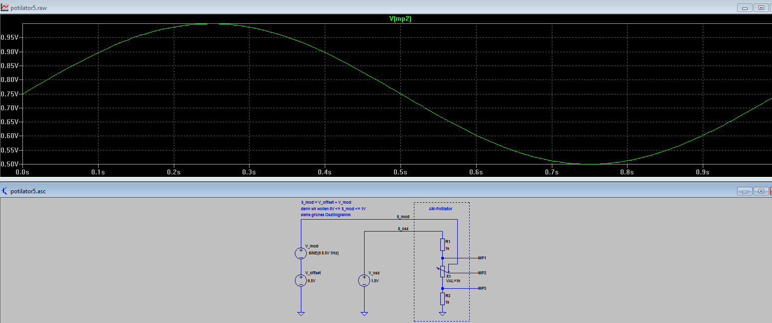

Kurt B. schrieb: > Du hast vorgegegeben dass das Poti bei 0V SET Linksanschlag hat, bei 1V > SET Rechtsanschlag. > > Also kann es, wenn du 0,5 ..1,5V anlegst nur noch bis zur halben > Potistellung runterfahren. Das macht er aber nicht, sondern er legt 0..1V an. Einmal einen Sinus von 0,5V. Der bewegt sich von -0,5V bis +0,5V. Dazu addiert er eine Gleichspannung (Offset) von 0,5V. Das ergibt insgesamt 0..1V. Im einzelnen: -0,5V + 0,5V = 0V +0,5V + 0,5V = 1V Demzufolge bewegt sich der Schleifer den gesamten Weg von einem Ende des Potis zum anderen.
Kurt B. schrieb: > Also zeigt der Pfeil nicht an dass das SET die Potistellung festlegt? Den Pfeil hab ich als Symbol da hingemacht um anzuzeigen daß es den Schleifer dreht (nicht kontaktiert!) Um es bildlich anzuzeigen. Jedoch ALLEIN DAS ELEKTRISCHE MODELL ist ausschlaggebend für die Funktion dieses Bausteins. Nicht sein Symbolbild. Das elektrische Modell eines solchen selbstgebauten Bauteils in LTSpice öffnet sich wenn Du im Schaltplan einen Doppelklick auf das besagte Symbol machst. DAS ELEKTRISCHE MODELL! Nicht sein mit zittriger Hand gemaltes Symbolbildchen.
J. T. schrieb: > Kurt B. schrieb: >> Also kann es, wenn du 0,5 ..1,5V anlegst nur noch bis zur halben >> Potistellung runterfahren. >> >> Also kommt aus dem Potilator nur noch das S_mod zwischen 1,5 und 2V >> raus. >> Und es kommt auch kein anderes Signal raus weil du ja kein anderes >> einspeist (auch wenn ich das angenommen hatte). > > Kannst du rechnen? 0,5-0,5=0 der untere Wert, 0,5+0,5=1 der obere Wert. Akzeptiert, Signal SET schwankt zwischen 0 und 1V Somit kommt aus dem Potilator das S_osz mit einer Spannung von 1..2V raus. Moduliert mit irgendeiner Frequenz. Kurt
Kurt B. schrieb: > Akzeptiert, Signal SET schwankt zwischen 0 und 1V > Somit kommt aus dem Potilator das S_osz mit einer Spannung von 1..2V > raus. > Moduliert mit irgendeiner Frequenz. S_osz hatte welche Spannung? 3Vss warens glaub ich? In dem Fall wäre S_ausg 1Vss bis 2Vss schwankend mit irgendeiner Frequenz. Ja. Mal ist S_ausg positiv, mal negativ. Schnell wechselnd das ganze. Und langsam ändert der maximal positive Wert von 1V bis 2V und der negative von -1V bis -2V.
Kurt B. schrieb: > Akzeptiert, Signal SET schwankt zwischen 0 und 1V > Somit kommt aus dem Potilator das S_osz mit einer Spannung von 1..2V > raus. > Moduliert mit irgendeiner Frequenz. Also können wir jetzt endlich festhalten dass bis einschließlich §3 alles zur allseitigen Zufriedenheit der erwartungsgemäßen Funktion und Verhaltensweise dieser Schaltung entspricht? Haben wir jetzt eine gemeinsame Zwischenbasis?
J. T. schrieb: > 3Vss warens glaub ich? Ich hab 3V peak draus gemacht in §2, §3 und §4 weil ichs nachträglich nicht mehr ändern konnte. Also entweder S_osz ist jetzt 3V peak oder wir müssen alles nochmal wiederholen mit halber Spannung. Wollen wir das? Es macht bei S_osz keinen prinzipiellen Unterschied.
Bernd K. schrieb: > Kurt B. schrieb: >> Also zeigt der Pfeil nicht an dass das SET die Potistellung festlegt? > > Den Pfeil hab ich als Symbol da hingemacht um anzuzeigen daß es den > Schleifer dreht (nicht kontaktiert!) Um es bildlich anzuzeigen. Naja, es geht ja auch darum dass SET die Potistellung des Potilators festlegt, ausgeführt wird das durch den Motor der das instantan erledigt. > > Jedoch ALLEIN DAS ELEKTRISCHE MODELL > > ist ausschlaggebend für die Funktion dieses Bausteins. Klaro, das wurde ja festgelegt wie es zu sein hat, festgelegt wie der Schleifer bei welcher SET-Spannung zu stehen hat. (ich habe inzwischen auch gesehen dass du die 1/2V Offset als Potentialanpassung des symmetrischen S_mod von 1V_ss an die 0..1V des SET gemacht hast, das passt schon.) Das bedeutet dass aus dem Potilator ein moduliertes Signal von 1..2V rauskommt. Kurt
Kurt B. schrieb: > Das bedeutet dass aus dem Potilator ein moduliertes Signal von 1..2V > rauskommt. > > Kurt Also gemeinsamer Zwischenstand §3 festgehalten und beidseitig akzeptiert und jetzt erstmal Pause bis morgen?

Bernd K. schrieb: > Ja, ich wollte noch hinzufügen daß wir beantragen wollen das Signal > einer Transformation in den Frequenzbereich zu unterziehen zwecks > näherer Untersuchung seiner Zusammensetzung, aber dann ist mir bewußt > geworden daß dies von der Gegenseite aufs Erbittertste angefochten > werden würde, wir in einen so langwierigen Thread hineingezerrt würden, > so umfangreich daß er das Forum hier vermutlich das letzte Megabyte > Storage kosten würde und wir alle nicht lange genug leben würden um den > Sieg zu genießen oder überhaupt noch zu erleben. SMILE Bernd K. schrieb: > Deshalb habe ich versucht wenigstens eins der beiden Seitenbänder auch > im Zeitbereich sichtbar und somit direkt erfahrbar zu machen, denn das > allein genügt ja um die Theorie zu stürzen es würden keine Seitenbänder > im Modulator entstehen denn man könne sie auf dem Oszi ja nicht sehen. > Hier nun sieht man das unterste Seitenband in herrlichster Klarheit auf > dem Oszi, es sollte selbst für Kurt mittelfristig unmöglich sein es > wegzudiskutieren. Dann bin ich mal auf Kurt's Antwort gespannt.
Bernd K. schrieb: > Kurt B. schrieb: >> . >> >> Wir nehmen nun dieses Bild oben, setzen die rosarote Brille ab, und >> schauen uns den Teil rechtsunten, der in der königlichen Farbe, an. >> Das ist das was am Ausgang des Senders rauskommt. >> >> Nulllinie und Ausgangsspannungsmarken sind vorhanden. >> [#1] Es ist zu sehen dass positive Halbwellen mit einer Spannung rauskommen die von +1 .. +2V reichten, es ist zu sehen dass negative Halbwellen rauskommen die von von -1 .. -2V reichen. > Korrekt > > [#2] Es ist zu sehen dass es Schwingungszüge gibt deren positiver Teil grösser ist als ihr negativer, es ist zu sehen dass es Schwingungszüge gibt deren negativer Teil grösser als ihr positiver ist. > Korrekt > > [#3] Es ist zu sehen dass auch Schwingungszüge dabei sind deren postiver Anteil annähernd so ist wie ihr negativer und ca. +/- 1,5 V beträgt. > Korrekt > > [#4] Nun, nachdem die Bildgrösse auf irgendwas bei 250% gestellt wurde, können wir, anhand der vorhandenen Zeitmarken, die einzelnen Perioden zwischen den Zeitmarken abzählen und bewerten. Pro 0,1 sec ergeben sich genau 10 Schwingungszüge, das entspricht einer Periodendauer von 10 ms, also einer Frequenz von 100 Hz. > Korrekt > [#5] #1 und #2 , der Bereich 1..2 V (Vorzeichenlos) entspricht dem Stellbereich des Potilatorpotis, #3 , die 1,5V, entspricht der Mittelstellung desselben. > Korrekt > > [#6] Betrachtet man 10 oder 100 oder 1000 Schwingungszüge so ist zu erkennen dass in deren Periodendauer und Phasenlage keinerlei Unterschied besteht, > Soweit korrekt... > > da bedeutet dass nur ein einziges Signal, das eine konstante Frequenz hat, anliegt. > Einspruch, Begründung folgt. > > [#7] Das am Senderausgang anliegende Signal (S_ausg) hat exakt dieselbe Periodendauer und Phasenlage wie das Quellsignal (S_osz) Die Amplitudenhöhen der einzelnen Schwingungszüge des S_ausg entsprechen exakt den Vorgaben des Potisteuersignals SET, das Signal S_ausg folgt damit exakt den Vorgaben für die Modulation des S_osz. > Korrekt > [#8] Es ist eindeutig zu erkennen dass keinerlei fremde Signale da irgendeinen Einfluss nehmen oder dass irgendein weiteres Signal, egal welcher Periodendauer und Schwingungsform auch immer, da vorhanden sind. > Einspruch, Begründung folgt. > > [#9] Somit ist aufgezeigt dass nur ein einziges Signal, welches eine konstante Periodendauer, aber unterschiedliche Amplitudenhöhen aufweist, den Senderausgang verlässt, an ihm anliegt. > Einspruch. > > Begründung (zu #6, #8, #9): Bei dem Ausgangssignal welches an MP2 > abgegriffen wird und welches in dem rechten unteren Oszillogramm in der > königlichen Farbe dargestellt ist ist eindeutig zu erkennen daß es sich > aus mindestens (!) einer Addition eines 2Hz Cosinus und eines *100Hz* > Sinus zusammensetzt, weitere Komponenten können auf dem Oszillogramm > bei dieser Zeitauflösung nicht zweifelsfrei identifiziert werden. Es existiert keinerlei Verbindung des SET zu S_osz oder S_ausg oder MP1, oder MP2, oder MP3. Es findet keinerlei Addition, Subtraktion, Multiplikation, Division mehrerer Signale statt, es findet keinerlei Periodendaueränderung oder Phasenänderung der Signale statt. Dein Einsprüche sind somit unbegründet. Kurt

Kurt B. schrieb: > Es existiert keinerlei Verbindung des SET zu S_osz oder S_ausg oder MP1, > oder MP2, oder MP3. > > Es findet keinerlei Addition, Subtraktion, Multiplikation, Division > mehrerer Signale statt, es findet keinerlei Periodendaueränderung oder > Phasenänderung der Signale statt. Der Schaltplan ist zu abstrakt für ihn. Sollte durch eine multiplikative Mischung mit einer Mehrgitterröhre substituiert werden. Aber ich hab momentan keinen Bock dazu.
#4273622
Kurt B. schrieb: > Es findet keinerlei Addition, Subtraktion, Multiplikation, Division > mehrerer Signale statt, es findet keinerlei Periodendaueränderung oder > Phasenänderung der Signale statt. > > Dein Einsprüche sind somit unbegründet. Wodurch kann sich dann das ursprüngliche s_osz so verändern (und zwar im Takt von s_mod), daß die gezeigte Kurve rauskommt? Das ist unschwer zu sehen, daß sich s_osz im Rhythmus von s_mod verändert und diese Änderung ist im Bild zu sehen. Und was man sieht, muß ja auch da sein. Sonst würde man es nicht sehen. Heißt das also, daß du die Änderung im s_ausg nicht siehst? Siehst du einen reinen unveränderten Sinus? Denn wenn du die Änderung siehst, dann mußt du auch anerkennen, daß s_mod einen Einfluß auf s_osz hat und dadurch s_ausg entstanden ist. Und wenn es keine Multiplikation oder sonstige der von dir genannten Rechenarten ist, was ist es dann, was s_osz verändert, so daß s_ausg rauskommt? Also sind die Einsprüche doch begründet. Es findet ganz klar eine Multiplikation statt.
#4273628
bundesNetzAgent schrieb: > Der Schaltplan ist zu abstrakt für ihn. > Sollte durch eine multiplikative Mischung mit einer Mehrgitterröhre > substituiert werden. > Aber ich hab momentan keinen Bock dazu. Wenn er schon ein Poti nicht verstehe, wie soll er dann eine Röhre verstehen? Laß das lieber. Dann kommen wieder Fragen, wo denn das Rechenwerk in der Röhre ist und wo man Röhren mit eingebautem Rechenwerk kaufen kann. Laß mal gut sein. Das Poti reicht :-)
J. T. schrieb: > > Also Kurt, was sagst du zu den 2Hz. Erkennst du die Periodizität von > 0,5sek? > Oder brauchst du nen Optiker? Welchen 2 HZ? Zeichne ins Bild die Periodendauer beim seinem Nulldurchgang und die Amplitudenhöhe und die Signalform ein, kannst auch deine Rosarotbrille dazu auflassen. Kurt
Wobei ich mich ehrlich gesagt auch erst gefragt hatte, wieso das aussieht, als hätte man 2Hz mit 100Hz additiv gemischt. Aber bei entsprechender Vergrößerung wirds klar, wenn man sich die Werte zu den einzelnen Zeitpunkten mal durchmultipliziert. Das finde ich ehrlich gesagt anschaulicher, als über die Winkelfunktion. Ich bin halt auch nicht so der Mathematiker.- Wobei die Einzelschwingung ja nichts anderes als die Winkelfunktion sind, bzw genaugenommen die Darstellung. -Wie gesagt, n paar Zeitpunkte rausfischen, oder einfach mal die Linien mit dem Finger nachfahren, und sich überlegen dass es bedeutet das S_osz minimal verkleinert wird (genaugenommen auf 2/3 wegen der blöden R1/R3) wenn S_mod seinen Maximalwert hat, und maximal bedämpft(auf 1/3) wenn S_mod seinen Minimalwert hat. Am Anfang sind sie noch fast synchron, unsere beiden Schwingungszüge. Das heißt wenn S_osz grad positiv ist, wird es wenig bedämpft, das heißt der positive Wert macht sich stark bemerkbar. Ist es grad negativ, wird es stark bedämpft, macht sich also nicht so stark bemerkbar. +2V -1V. 25 Schwingungszüge von S_osz in unserem S_ausg ist die Situation genau andersherum. Diesmal ist S_mod maximal, wenn S_osz seine negative Halbwelle durchläuft. +1V -2V Dieses Verhältnis schiebt sich ständig sinoidal von seinem einen max-Wert zu seinem anderen. Alles klar im Oszillogramm zu sehen.
Kurt B. schrieb: > Es findet keinerlei Addition, Subtraktion, Multiplikation, Division > mehrerer Signale statt, es findet keinerlei Periodendaueränderung oder > Phasenänderung der Signale statt. Es ist zunächst zu diesem Zeitpunkt noch nicht die Zeit darüber zu urteilen was da im Innern des Gerätes genau stattgefunden oder nicht stattgefunden hat, dazu kommen wir nach Ende der Beweisaufnahme. Ich habe bewußt den Begriff "Multiplikation" in meinem Einspruch vermieden um keine Suggestion aufkommen zu lassen, ich habe neutral das mit dem Oszilloskop beobachtete Signal am Ausgang MP2 beschrieben wie jemand es beschreiben würde der nicht die ganze Vorgeschichte kennt, ohne irgendeine Begründung oder Erklärung vorweg zu nehmen. > > Dein Einsprüche sind somit unbegründet. Die Einsprüche beziehen sich einzig auf fehlerhafte, unvollständige Beobachtuing und Beschreibung des Endresultats: Wir können ohne Mühe im Oszillogramm eine überlagerte Komponente von 2Hz nachweisen, so kräftig daß sie auch dem ungeübten gleich als erstes *ins Auge springt*, noch lange bevor er die Perioden der ebenfalls vorhandenen 100Hz gezählt hat.

J. T. schrieb: > Kurt B. schrieb: >> Zeichne ins Bild die Periodendauer beim seinem Nulldurchgang und die >> Amplitudenhöhe und die Signalform ein, kannst auch deine Rosarotbrille >> dazu auflassen. > > Bitte schön. > > P.S. > Nulldurchgang gibs nich weil is nich. In deiner Rosarotwelt anscheinend nicht, muss aber da sein denn das Quellsignal, die 100 Hz sind symmetrisch zu Null, also ist diese Symmetrie auf geheimnisvolle Weise bei dir verschwunden? (was ist denn mit dem unterem Teil von dem was du angezeichnet hast, ist da auch Gleiches wie oben vorhanden? > > Aber die Frequens einer Schwingung macht sich an der Periode fest, nicht > am Nulldurchgangsabstand. Du kannst jeden Phasenwinkel nehmen das ist vollkommen egal. Und nun schau ohne die Brille hin und erzähl was du da siehst, nimm den Zeitbereich den du angemalt hast und dann sage was da zu sehen ist, könnte es vill. sein dass da 50 Perioden des S_ausg da zu finden sind? 50 Perioden mit absolut konstanter Periodendauer und Phasenlage, mit veränderter Schwingungsform, gemittelt symmetrisch zu Null, genau den Zuständen die von SET vorgegeben worden sind! Filzstiftstriche, ja die sind dann, dann wenn du deine rosarote abnimmst keine zu sehen. Und sowieso auch kein Signal das 2 Hz haben soll. Kurt

Ich glaube er hat noch gar nicht realisiert daß wir mit 98Hz modulieren, er denkt die 2Hz kämen von S_mod so wie ich es aus seinem wirren Gestammel herauszulesen meine. Was wird wohl geschehen wenn er die Brille aufsetzt und sieht dass diesmal f_osz = 100HZ f_mod = 98Hz bin mal gespannt. @J.T. Probier doch mal in LTSpice einen Tiefpass dranzuhängen (ich hab hier grad die Platte mit dem Windows-Zeugs nicht gemountet, bin zu faul jetzt)
Sind die 2Hz nun da oder nicht?
J. T. schrieb: > Und das ganze schickst du noch durch nen anständig steilen > Tiefpass(24dB/Oktave, keine Schwingkreise, einfach RCs), bei sagen wir > 10Hz Grenzfrequenz, dann kommen da fast nur noch die 2Hz raus, für die > es keinen Oszillator gibt. Sie sind also sehr wohl im Signal enthalten. > Sonst würden sie ja nicht da bleiben. Wo ist denn dein steiler Zahn, äh Tiefpass? Kurt
Bernd K. schrieb: > @J.T. Probier doch mal in LTSpice einen Tiefpass dranzuhängen (ich hab > hier grad die Platte mit dem Windows-Zeugs nicht gemountet, bin zu faul > jetzt) Sekunde....
J. T. schrieb: > Sind die 2Hz nun da oder nicht? Wo sollen sie sein? Kurt
#4273710
Kurt B. schrieb: > Wo sollen sie sein? npn schrieb: > Das ist das Bild genau im Bild über deinem Beitrag. Das grüne ist die > Schwingung, das blaue ist die Amplitude und das gelbe ist die > Periodendauer.
Hier bitte
Äh hier noch das Bild. Die "Erfrischungsopamps" haben nen bischen zu viel Verstärkung, aber das tut hier nix zur Sache.
Kurt B. schrieb: > [#1] > Es ist zu sehen dass positive Halbwellen mit einer Spannung rauskommen > die von +1 .. +2V reichten, es ist zu sehen dass negative Halbwellen > rauskommen die von von -1 .. -2V reichen. > > [#2] > Es ist zu sehen dass es Schwingungszüge gibt deren positiver Teil > grösser ist als ihr negativer, es ist zu sehen dass es Schwingungszüge > gibt deren negativer Teil grösser als ihr positiver ist. > > [#3] > Es ist zu sehen dass auch Schwingungszüge dabei sind deren postiver > Anteil annähernd so ist wie ihr negativer und ca. +/- 1,5 V beträgt. Okay. Einverstanden. Kurt B. schrieb: > [#4] > Nun, nachdem die Bildgrösse auf irgendwas bei 250% gestellt wurde, > können wir, anhand der vorhandenen Zeitmarken, die einzelnen Perioden > zwischen den Zeitmarken abzählen und bewerten. > Pro 0,1 sec ergeben sich genau 10 Schwingungszüge, das entspricht einer > Periodendauer von 10 ms, also einer Frequenz von 100 Hz. Widerspruch: Bei ungefähr 0,25s gibt es ein Minimum von -2V. Zwischen 0,3s und 0,7s wird dieser Wert aber um mehr als 0,1V verfehlt, sondern erst wieder bei 0,7s. Daher kann dieses Signal keine Periode kleiner als ~0,5s haben. Vergleicht man den Bereich von 0,00s bis 0,50s mit dem von 0,50s bis 1,00s, so gibt es hier dagegen keinen Unterschied (im Rahmen der Bildgenauigkeit). Wenn dieser Ausschnitt also das Signal vollständig beschreibt, so erhält man eine (exakte) Widerholung nach 0,50s. Dies entspricht einer Frequenz von 2,0 Hz. > [#5] > #1 und #2 , der Bereich 1..2 V (Vorzeichenlos) entspricht dem > Stellbereich des Potilatorpotis, > #3 , die 1,5V, entspricht der Mittelstellung desselben. Vermutlich okay, aber nicht interessant (oder?) > [#6] > Betrachtet man 10 oder 100 oder 1000 Schwingungszüge so ist zu erkennen > dass in deren Periodendauer und Phasenlage keinerlei Unterschied > besteht, da bedeutet dass nur ein einziges Signal, das eine konstante > Frequenz hat, anliegt. Einspruch: Bei der groben Auflösung von einem Schwingungszug sehr schlecht erkennbar, aber ich wage zu behaupten: (a) im Bereich 0,0s bis 0,25s ist die Zeit zwischen einem (lokalen) Maximum und den nachfolgenden (lokalem) Minimum kürzer als die zwischen einem (lokalen) Minimum und den nachfolgenden (lokalem) Maximum; (b) im Bereich 0,25s bis 0,5s ist dies umgekehrt. Daher sollten auch der Schwingungszug bei etwa 0,125s anders aussehen als der bei 0,325s, und beide wieder anders als der bei 0s oder 0,25s. > [#7] > Das am Senderausgang anliegende Signal (S_ausg) hat exakt dieselbe > Periodendauer und Phasenlage wie das Quellsignal (S_osz) > Die Amplitudenhöhen der einzelnen Schwingungszüge des S_ausg > entsprechen exakt den Vorgaben des Potisteuersignals SET, das Signal > S_ausg folgt damit exakt den Vorgaben für die Modulation des S_osz. .. hebe ich mal für später auf, das könnte sehr interessant werden. > [#8] > Es ist eindeutig zu erkennen dass keinerlei fremde Signale da > irgendeinen Einfluss nehmen oder dass irgendein weiteres Signal, egal > welcher Periodendauer und Schwingungsform auch immer, da vorhanden sind. Widerspruch: Es ist deutlich zu erkennen, dass zwischen S_osz und S_ausg ein Unterschied besteht. Dieser Unterschied beschränkt sich nicht darauf, dass beide nur eine unterschiedliche Amplitude haben. Wenn man beide auf gleichen Maximalwert skaliert, würden sie sich noch immer im RMS-Wert unterscheiden. Daher ist die Beschreibung durch Periodendauer und Phasenlage unvollständig.
Hier nochmal ohne die OpAmps, da sinkt die Amplitude dann halt auf 180mV ab, aber die 100Hz sind futschikovski bei der vertikalen Auflösung. Über die wirst du sicher meckern Kurt.
npn schrieb: > Kurt B. schrieb: >> Wo sollen sie sein? > > npn schrieb: >> Das ist das Bild genau im Bild über deinem Beitrag. Das grüne ist die >> Schwingung, das blaue ist die Amplitude und das gelbe ist die >> Periodendauer. Was siehst du innerhalb dieser hingezeichneten Linien? Doch wohl eine Menge an Perioden die zwar keine konstante Amplitude haben, auch keinen Sinus, sondern ein absolut konstante Periodendauer und Phasenlage von 10 ms. Genau das Aussehen das sich ergibt wenn das SET mit 0..1 V und mit 98 Hz den Potilator ansteuert, an diesem ein Sinussignal mit 100 Hz und 3V ss anliegt. Genau so wie beredet und aufgezeigt. Lass halt die Filzstifte weg und schau durch Fernrohr (weist du da sieht man das was wirklich da ist und nicht das was sich manche einbilden, so unendlich fest wünschen dass sie Sachen sehen die nicht da sind (sogar Filzstiftlinien)). Kurt
