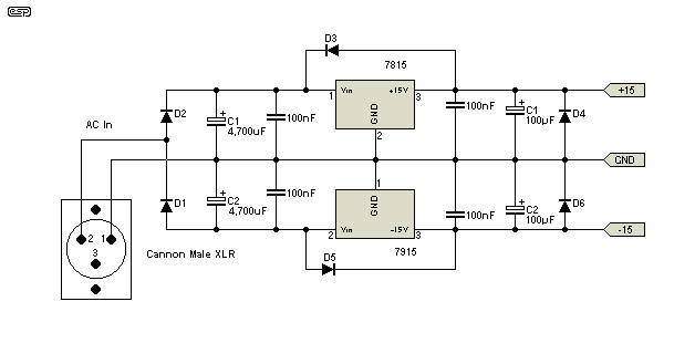

Guten Tag,
hab einen Equalizer aufgebaut.
Funktioniert auch soweit, habe nun leider Probleme mit der
Stromversorgung.
Wenn ich die Regler für die einzelenen Frequenzen auf oder zu drehe
fängt es an zu rauschen un zwar nicht zu knapp. Regler in der Mitte kein
Rauschen.
Die Gain Vorstufe ist davon nicht betroffen.
Es liegt wohl an der Stromversorgung.
Schaltung anbei. wenn ich die 7815 / 7915 gegen 12V tausche rauscht es
nicht mehr.
Habe jetz noch mein AC Netzteil in Verdacht, habe aber nur Baugleiches
nochmal hier mit gleichem Effekt. Simples AC/AC Ding. Kommen wahlweise
18 & 24V AC raus.
Bei 15V Reglern gibt die Schaltung +14,6 / - 14,9V raus
bei 12V Reglern +11,9 / - 11,7V
hängen zwei LEDs als Dauerlast dran.
Ganz korrekt ist das also irgendwie auch nicht.
An den TL074 sind zusätzlich an den Versorgungspins 100uF und 100nF
Kondensatoren.
TL074CN
Jemand eine Idee?
Danke

Ich sehe da einen 3poligen XLR zur Stromversorgung. Ist arg gefährlich
(mit AC erst recht) und bei Tontechnikern äusserst ungern gesehen. Die
haben schon genug Probleme mit DMX ;) Wenn das dein eigenes Design ist,
nimm einen 4poligen XLR, dann besteht keine Verwechslungsgefahr.

An jedem Verstärker 100 µF zum Abblocken ist gut gemeint, aber deutlich
zuviel, da geht der Spannungsregler beim Einschalten in die
Strombegrenzung. Weg damit! C1 und C2 sind schon mit 100 µF zu groß, 10
µ wären besser.
Gast #4219463
Zumindest wenn ein Regler am Oberen Rand ist, könnte die Schaltung (der
OP zum Ausgang hin) anfangen zu schwingen. Ein Kondensator parallel zu
den 4,7 K in der Rückkopplung könnte das helfen.
Überlagerte Schingungen sind ggf. als Rauschen wahrnehmbar.
Eventuell ist es ein schlechtes (z.B. per ESD geschädigt) Exemplar vom
TL074.

Tach,
TL074 ausgetauscht... tata
Leider fehlerhaftes IC. Da es ansonsten funktioniert hatte bin ich erst
jetz auf die Idee gekommen.
hab jetz nur noch brummen, aber ich denke das liegt an meiner
improvisierten losen Verkabelung.
Nach wie vor hab ich aber nur +14,6 / - 14,9V
ist das normal?
