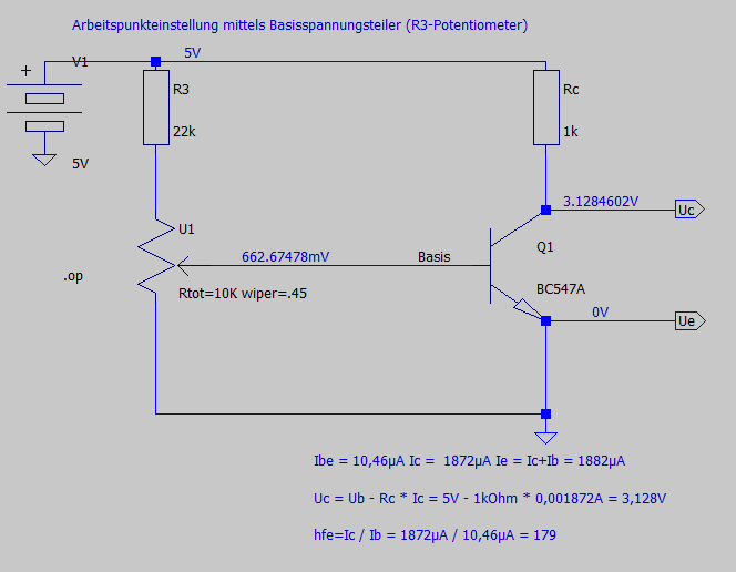

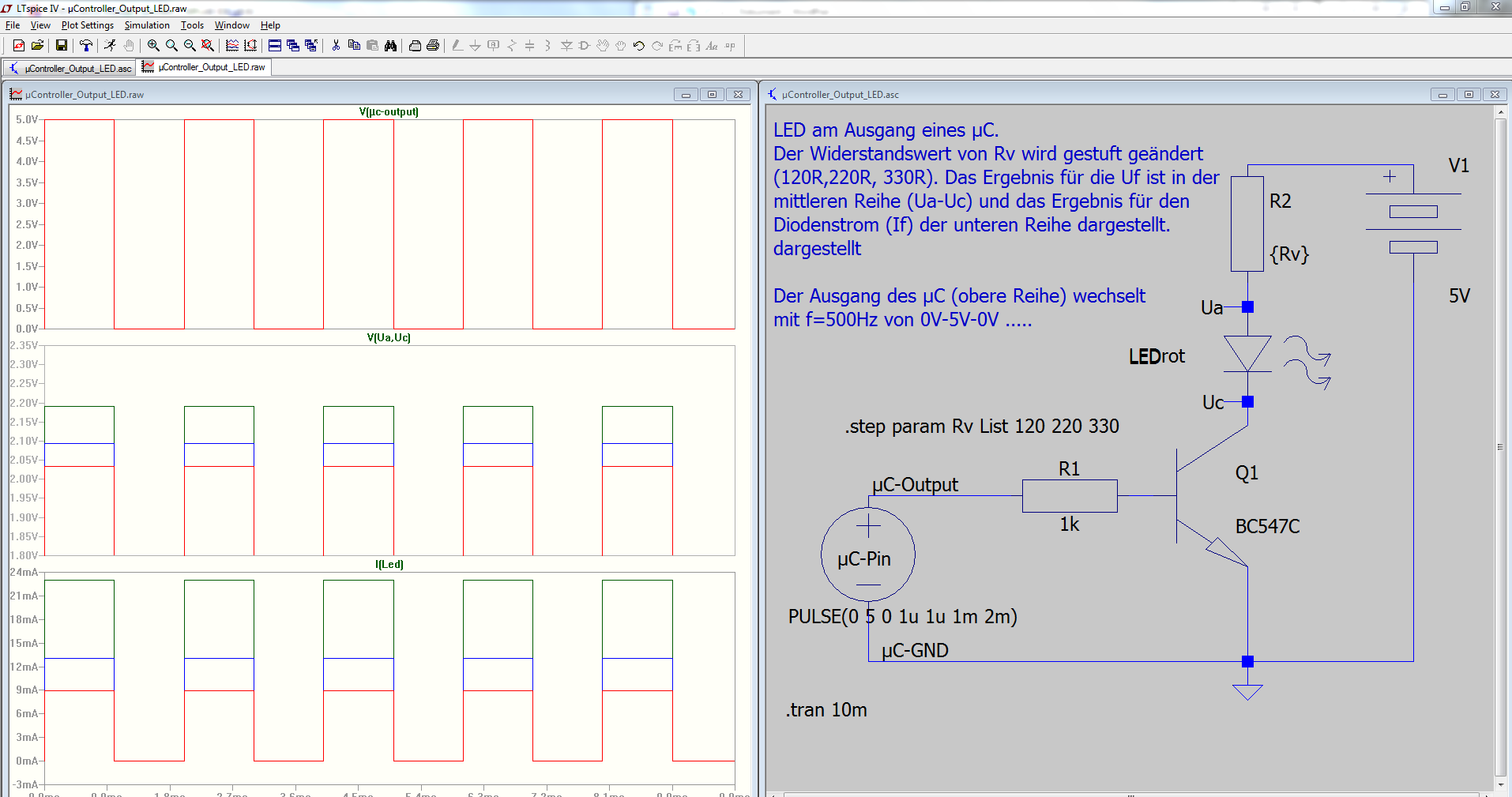

von Ottmar K. (wil1)
Hallo Peter,
Hier mal was konstruktives für Dich, was Dich aber wohl nicht der Mühe
entheben wird, Dich tiefer in die Materie einarbeiten zu müssen...
Strombegrenzung durch eine LED
LED haben eine Durchlassspannung (Flussspannung (Uf))  welche vom
verwendeten.Halbleitermaterial (-> Farbe!) abhängig ist.  Auch darf der
vom Hersteller festgelegte Strom durch die LED einen bestimmten Wert
nicht übersteigen.
Legt man eine Spannung, welche größer als Uf ist ohne Maßnahmen zur
Strombegrenzung dauerhaft an die LED, nimmt der Strom lawinenartig zu
und die LED wird durch diese Überlastung unbrauchbar (brennt durch). Die
einfachste Maßnahme zur Strombegrenzung ist die Verwendung eines
Vorwiderstandes.
In der Regel kann die Ausgangsspannung eines IC, z.B. eines
Microcontrollers, nicht größer als die Versorgungsspannung (Vdd) -meist
5V - sein.
In nachstehender Tabelle sind die für die jeweilige LED-Farbe typischen
Durchlasspannungen aufgeführt.
    rot     ~ 1,6 - 2,0 Volt
    gelb    ~ 2,4 - 3,2 Volt
    grün    ~ 2,7 - 3,2 Volt
    orange  ~ 2,2 - 3,0 Volt
    blau    ~ 3,0 - 5,0 Volt
    weiss   ~ 3,4 - 5,0 Volt
Für besonders lange Lebensdauer, evtl. mit einer Einbuße an Leuchtkraft
verbunden - kann der untere Wert von Uf verwendet werden, aber es ist
auch nicht falsch den Mittelwert anzuwenden.
Berechnung des LED- Vorwiderstandes (Rv)
Vorgaben: Imax LED = 0,010A = 10mA,
                     rote LED mittlere Uf = 1,8V
                     max. Ausgangsspannung am µC-Ausgang = 5V
                     Rv = (5V-1,8V) / 0,01A = 3,2V/0,01A = 320 Ohm.
Verwendet wird der nächstgrößere Normwert für den Widerstand = 330 Ohm
Um den Ausgang des Microcontrollers zu entlasten kann eine LED auch über
einen Transistor geschaltet werden (siehe Anlage).  Mit dieser Schaltung
kann man die Versorgungsspannung der LED erhöhen (z.B. mehrere LED in

Nebenbei: Die beigefügte Schaltung wurde mit dem kostenlosen
Simulationsprogramm LTSpice IV erstellt.
Download: [http://www.linear.com/designtools/software/]
Anleitung:[http://www.gunthard-kraus.de/LTSwitcherCAD/index_LTSwitcherCAD.html]
Diese Software kann Dir evtl. zu weiterem Verständnisgewinn auf dem
Gebiet der Elektronik verhelfen.
mfG Ottmar

>Kann man ausrechnen wie viel Ohm der Widerstand am Basis
>Anschluss des Transistors haben muss und wenn ja wie?!
Ja, kann man. Das beigefügte Schaltbild zeigt die prinzipiellen
Zusammenhänge.
LTSpice gibt diese Werte für die gezeigt Schaltung aus:
V(uc):   3.12846    V
V(basis):0.662675   V
V(n001): 5          V
V(n002): 1.53014    V
Ic(Q1):   0.00187154 A
Ib(Q1):   10.46      µA
Ie(Q1):   0.001882   A
I(R3):   0.000157   A
I(Rc):   0.00187154 A
I(V1):   0.00202926 A
U1(V)   0.000147   A
Mit dem Potentiometer U1 wird die Basisspannung und damit der Basisstrom
Ib eingestellt. Ib wiederum wirkt sich mit dem Verstärkungsfaktor
multipliziert auf den Kollektorstrom aus.
Schau Dir mal ein Transistor-Datenblatt an. Dort findest Du unter
anderem den Verstärkungsfaktor hfe für einen bestimmten Betriebszustand
z.B. "hfe=100"
Dies bedeutet, dass ein Basisstrom von z.B. 10µA einen 100fachen
Kollektorstrom = 10µA*100 = 1000µA = 1mA = 0,001A zur Folge hat.
Soll nun z.B. die Kollektorspannung Uce=3,0V betragen, muss bei Ub=5V am
Kollektorwiderstand (Rc) eine Spannung von 2V abfallen.
Dies geht jetzt gut zu rechnen: Rc = 2V/0,001A = 2000Ohm.
Leider streut der Verstärkungsfaktor
(z.B. BC547A/548A typisch = 110, max=220 min=180).
Es kommen noch Einflüsse wie z.B. Erwärmung von außen, Erwärmung durch
die Verluste im Transistor usw hinzu. Dazu gibt es jedoch wieder
alternative Lösungen.
