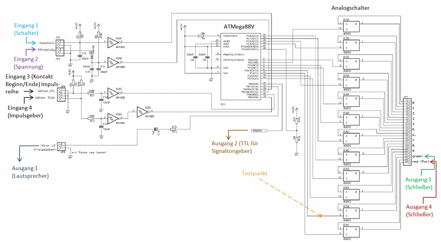

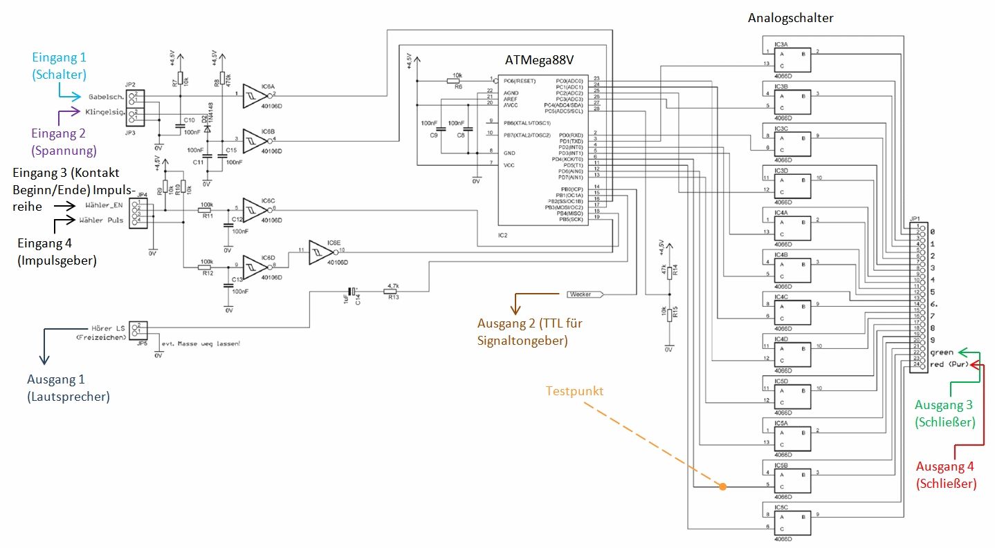

ich habe eine Schaltung mit einem ATMega88V aufgebaut. Der Entwurf
stammt nicht von mir, wurde durch mich aber abgewandelt.
Vereinfacht gesprochen, soll sie u. a. folgendes machen (vgl. Abb.):
a) WENN Eingang 1 = aus (Schalter offen) und Eingang 2 = an (Signal
liegt an) DANN Saft auf Ausgang 2.
b) WENN danach Eingang 1 auf an (Schalter zu), DANN Ausgang 2 aus UND
Ausgang 3 kurzzeitig schließen. (Wodurch das an die Analogschalter
angeschlossene Modul aktiviert wird und das Sigal für Eingang 2
abschaltet.)
Prinzipell funktioniert das, ABER b) nur ca. 80% der Fälle.
Gelegentlich (etwa jedes fünte Mal) erhält der Analogschalter IC5B KEIN
SIGNAL vom Mikrocontroller, so daß Ausgang drei nicht schließt (mit dem
Oszi am Testpunkt beobachtet).
Die Signale der Eingänge 1 und 2 werden immer korrekt zum µC
durchgestellt, das habe ich gemessen. Daß der µC diese auswertet, merkt
man auch daran, daß Ausgang 2 ausgeht, wenn Eingang 1 geschlossen wird –
so wie es sich gehört. Nur PD4 am ATMega bleibt gelegentlich "unten",
wodurch das angeschlossene Modul nicht aktiviert wird und weiterhin das
Signal für Eingang 2 produziert.

Handelt es sich um ein EMV-Problem (ähnlich hier:
Beitrag "Mikrocontroller und 2,4GHz Sender Platine im gleichen Gehäuse?") und soll ich die
µC-Platine in Kupferfolie einpacken? (Die mit OV verbunden wird.)
Oder habe ich etwas anderes übersehen? Warum geht die Geschichte
MEISTENS, aber nicht IMMER?

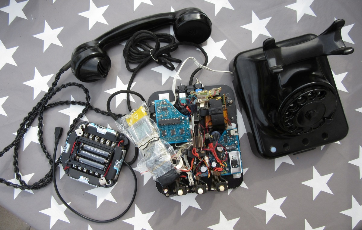

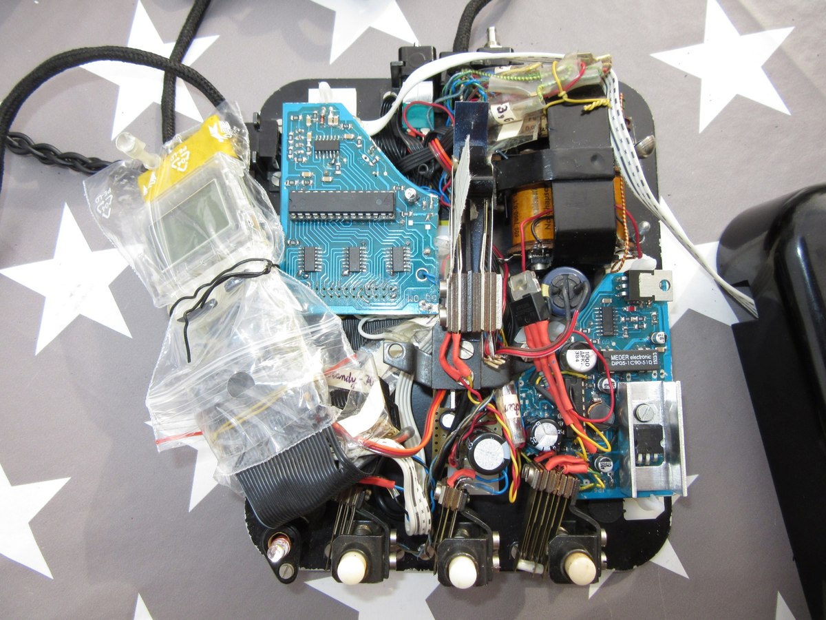

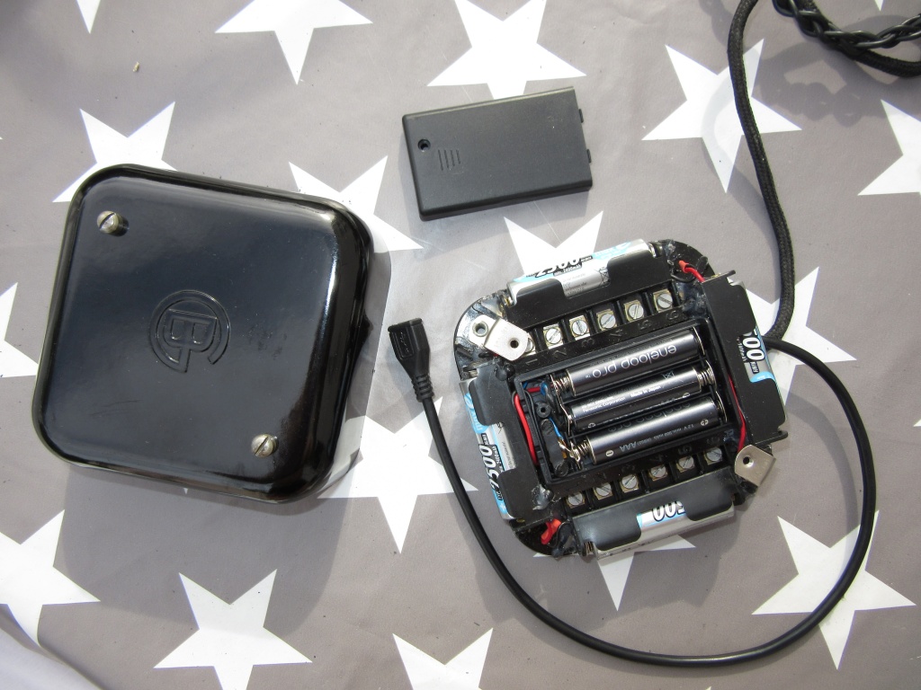

P.S.: Der Aufbau wird Dir nicht gefallen, aber gut, anbei ein paar
Bilder. :-)

Gast #4221007
> Bilder. :-)
Ich habe die Bilder, die Du wohl nachträglich eingefügt hast, erst nach
meinem Beitrag gesehen.
Du hast leider recht. Meine spontane Reaktion war: Auweia.
Mein Rat würde Dich frustrieren. Daher lasse ich ihn weg.
#4221017
Das wundert mich. Ein Klingelsignal, normalerweise -48V, auch -60V,
direkt ohne Vorwiderstand an einen CMOS-Eingang zu legen, grillt den
normalerweise.
Wenn deine Schaltung also trotzdem funktioniert, ist sie anders als hier
gezeichnet.
Ein Summer mit (und ohne noch viel mehr) Löschkondensator ist eine
hervorragende Störquelle, Funken = Funk, die übertragen sich auch ganz
ohne Leitung. Aufwärtswandler und GSM Modul natürlich auch. Aber all das
wird wohl erst aktiv, wenn der uC die Eingänge richtig erkannt hat.
Deine Kabelverlegung, Elkos über lange Leitungen, etc. ist natürlich
auch ein besonders guter Empfänger für Störungen.

Allerdings lässt schon ein kurzer Blick auf die Bilder und ein kurzes
Querlesen ...
> ... (http://www.dg7xo.de/selbstbau/telefon.pdf)
klar erkennen, dass Deine Quelle eine /genau auf den Apparat
abgestimmtes/ Hardware-Konzept veröffentlicht hat.
Hingegen hast Du, mit Verlaub, dass in einer mir unpassend erscheinenden
Weise, dass irgendwie umgepfriemelt. Alleine das Kabelgewusel aus Deinem
Bild ist in dem Dokument nirgendwo zu sehen. Das sollte Dir zu denken
geben. (Die saloppen Ausdrücke sind hier wirklich nur so gemeint, dass
ich die Sache damit qualifizieren will - nicht Deine Person).

Das scheint mir die Platine aus diesem Thread zu sein:
Beitrag "Re: Mein verrücktes Projekt ist fertig :)"
Ich hab eine davon verbaut, die hatte aber ein paar Bugs. Genau kann ich
mich nicht erinnern, so was wie GND-Anschluss des 4-pol-Steckern rechts
vorne nicht am GND der restlichen Platine angeschlossen, u.ä.
Das Layout stimmte nicht mit dem Schaltplan überein! Da hat wohl jemand
gepfuscht...
Wenn deine Platine nicht eine Weiterentwicklung ist dann hat die die
gleichen Fehler. Vertrau also dem Schaltplan nicht, sondern prüfe das
nach.

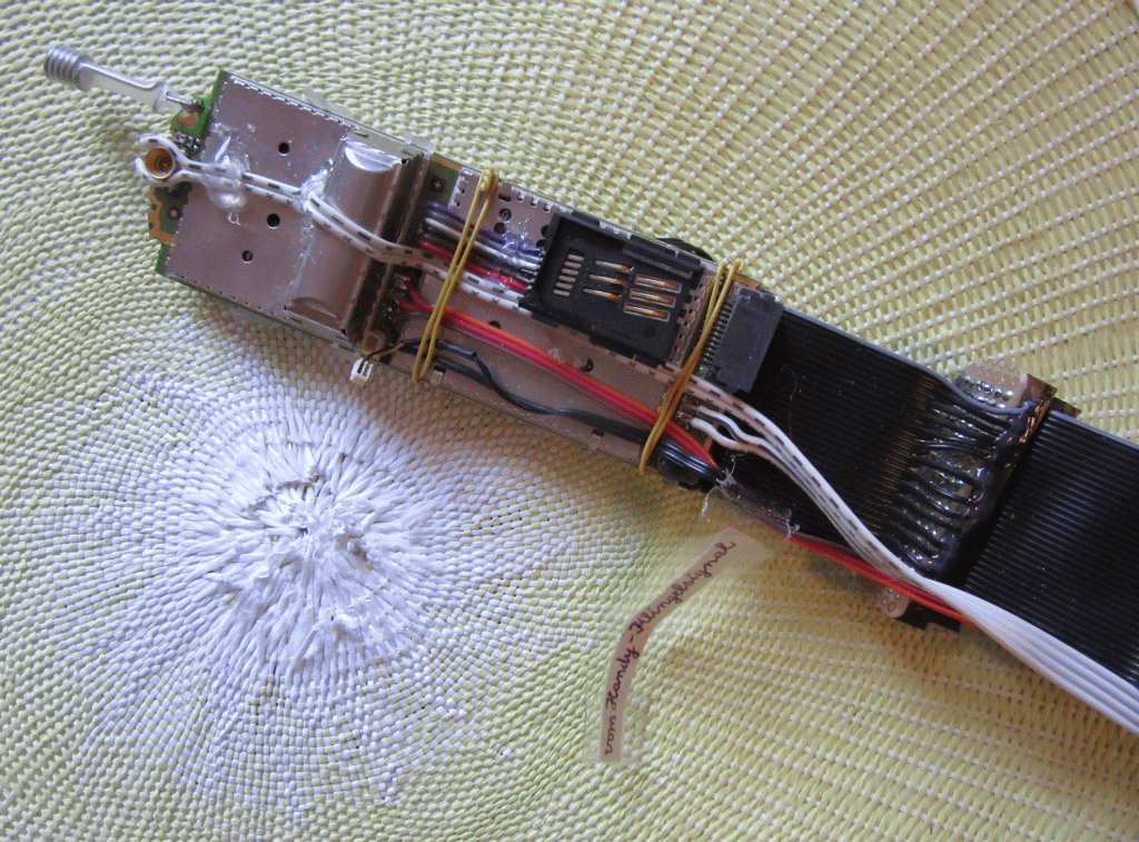

Wie hast Du das Problem der SIM-Karten-Halterung gelöst? Da sie beim
Siemens C25 in der Gehäuseschale integriert war, mußte ich sie über ein
Flachbandkabel mit der Handy-Platine verbinden (siehe Abb.).
Danke für Deinen Tip, ich werde jede einzelne Leiterbahn nachmessen...
