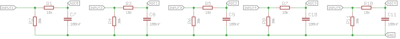

Beschaltet sind die ADC Eingänge mit einem 10K und dahinter ein 39K auf
Masse und einem 100nF vom ADC Eingang auf Masse.

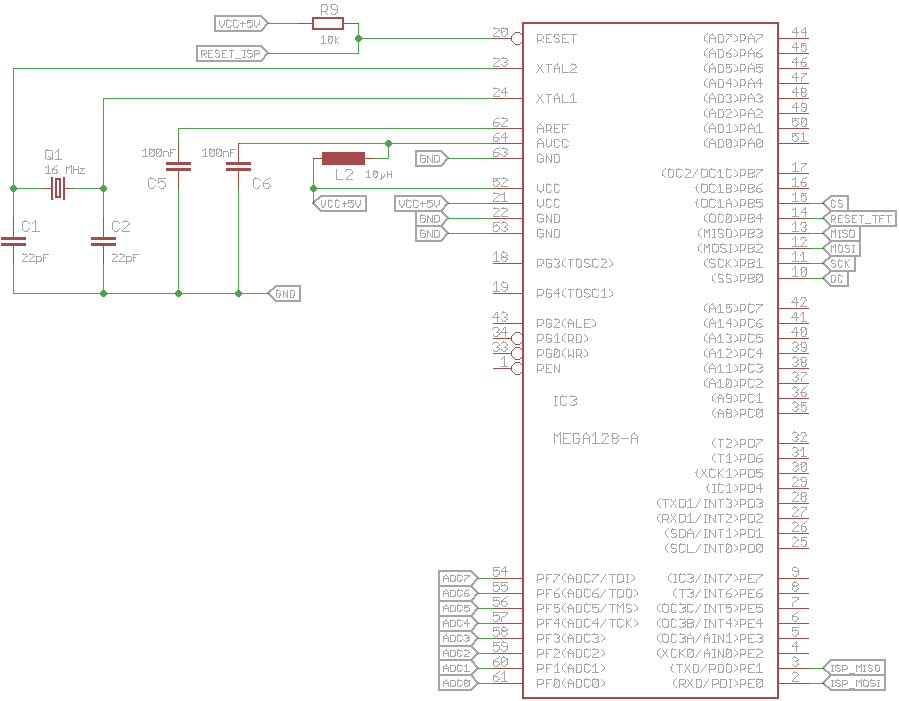

Ja AVCC = Versorgungsspannung( wie im Datasheet beschrieben mit
Kondensator gegen Masse und 10µH gegen VCC = 5V

Ich meine natürlich Referenz = AVCC with external capacitor at AREF pin
Bezüglich sauber 5V also sauber genug das es mit dem ATMega32A läuft und
mit dem ATMega128A nicht.
Hatte bis jetzt mit den erzeugten 5V noch kein Probleme aber der Fehler
tritt auch auf wenn die 5V vom Programmer kommen.

Mega128. Die M103 Kompatibilitätsfuse hast du abgeschaltet?
Du hast also AREF an AVCC angeschlossen? Habe ich das richtig
verstanden?
> verstanden?
von spess53 (Gast)
Hi
Du hast die letzte Frage vom Karl-Heinz:
nicht beantwortet. Die M103-Fuse gibt es auch beim ATMega128A und ist im
Lieferzustand eingeschaltet.

also
AVCC = Versorgungsspannung( wie im Datasheet beschrieben ) mit
http://www.atmel.com/Images/Atmel-8151-8-bit-AVR-ATmega128A_Datasheet.pdf
Seite 228.
Und AREF ist mit einem 100nF gegen masse geschaltet.

Ich habe mal die Beschaltung der ATMega im Anhang beigefügt.
Wie man sieht  ist da nicht viel angeschlossen.
Von daher sind Fehler die man machen kann überschaubar.
Und ich konnte wie gesagt keine entdecken.
von Frank X. (matrixx200x)
So Update...
Ich habe den Fehler gefunden.
Auf der Platine hatte der AREF immer die VCC Spannung um die 5V.
Habe jetzt aber festgestellt das irgendwie das Beinchen vom ATMEGA
keinen richtigen Kontakt hatte weil am Beinchen lagen nur um die 4.2 V.
Bin auch nur durch Zufall drauf gestoßen als ich die spg messen wollte
und plötzlich hatte ich richtige werte.. kam dadurch das ich das druck
auf das Beinchen gegeben habe und es damit richtigen Kontakt hatte..
Dämlicher Fehler mit großer Wirkung aber steckt man manchmal nicht drin.
Was dann natürlich alles erklärt falsche Referenz falsche werte wenn man
mit um die 5V rechnet.
Beinchen nach gelötet und siehe da alles löppt. freu..
Ich danke euch allen..

Klar habe jedes mal geschrieben wie es beschaltet ist eine Induktivität
und einen Kondensator kann ich schlecht intern anbauen :-P
> Dann noch ADMUX auf externe Ref. umstellen oder die Verbindung auf der
> Platine zu den 5 V noch beseitigen falls du mal auf interne Referenz
> etc. umstellen willst oder wie hier einfach nur ADMUX falsch einstellst
> (was dir aber auch schon x-mal gesagt wurde.)
> Das führt dann zu dem Effekt, dass
Nein der ADMUX war nicht Falsch eingestellt.
Das Problem war wie schon beschrieben eine nicht korrekte Lötstelle vom
AREF Beinchen was aber nicht zu ersehen war.
So für mich ist damit das Thema abgeschlossen.
Um das nochmal klar zu stellen ich habe die angebenden Werte gemessen.
Nur ich habe am TQFP Package nicht direkt oben am Chip am Beinchen
gemessen sonder direkt dort wo es gelötet war.
Und dort lagen am AREF um die 5V(für die ganz genauen hier) an nur kam
das das nicht am Chip an wegen der nicht zu ersehenenden fehlerhaften
Lötverbindung.
Von daher ja man sollte in Zukunft direkt am Chip messen.
> Lötverbindung.
Das wäre dann für den geposteten Code ja sogar der korrekte Aufbau:
If no external voltage is applied to the AREF pin, the user may switch
between AVCC and 2.56V as reference selection.
Und du hast ja AVCC ausgewählt:
Frank W. schrieb:
>>>> ADMUX |= (1<<REFS0);                // Set reference to AVcc
Wenn der AREF nicht angelötet ist, aber du die Referenz auf Avcc
stellst, dann sollte das trotzdem funktionieren. Denn das wäre dann
dieser Modus:
REFS1 REFS0 Voltage Reference Selection
0    1      AVCC with external capacitor at AREF pin
Der AVCC Pin war ja angelötet. Und ob der erwähnte Kondensator dran ist
oder nicht, macht nur ein paar Zappler auf dem MSB aus...
Mich würde der Schaltplan und der Code dazu interessieren. Denn wenn
eine Spannung am AREF angelegt wird, dann darf NUR der Aref-Pin als
Quelle ausgewählt werden. Und das wäre dieser Modus:
0     0     AREF, Internal Vref turned off
Sie es wie es will. Das Fazit ist: wenn man die Schaltung richtig
aufbaut, dann funktioniert auch der uC. Und spätestens, wenn etwas nicht
funktioniert, sollte man das Datenblatt genauer ansehen...
von Bastler (Gast)
Aref wird aber vom AVR "versorgt" und sollte nur mit C 100n gegen Masse
verschaltet sein. Es war also eine "schlechte" Lötstelle im Spiel, die
0,8 V generiert hat. Da wundert man sich!
Wie war das mit dem Datenblatt?
1. Man darf AREF mit einer Referenzspannung im Bereich von 0V..Vcc
"versorgen". Nur darf man dann nicht AVCC oder die internen 2,56V als
Referenz auswählen.
2. Wäre nichts am AREF Pin angeschlossen (z.B. weil der nicht angelötet
ist), dann könnte man AVCC als Referenz auswählen, und dann käme diese
Spannung AVCC am AREF-Pin zum Vorschein.
Im 2. Fall wäre es besser, wenn ein Pufferkondensator am AREF-Pin
angeschlossen wäre. Es muss dort aber keiner engschlossen sein. Es
hätte auch so funktionieren müssen...

von Bastian (Gast)
>> Lötverbindung.
eben nicht, er hat AVCC intern gewählt aber extern 5 V
angeschlossen. In dem Fall nicht schlimm, aber auch nicht korrekt, du
zitierst es ja selbst:
und Frank hat 5V am Pin, die aber am ATMEGA nicht ankommen, also von
extern anliegen!
