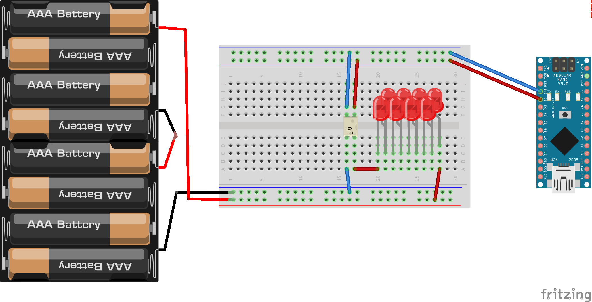

ich (als Elektrotechnik Laie) habe leider ein Problem bei einem
Bastelprojekt mit einem Arduino.
Plan: Ich möchte mehrere LED in Reihe mit einem Arduino bedienen. Diese
haben jedoch einen zu hohen Strombedarf (50 mA), daher werden sie von
einer externen Stromquelle (8x1,2 V Mignon) betrieben. Zum Trennen
verwende ich einen Optokoppler (PC817 von SHARP).
Sobald die Logikspannung vom Arduino anliegt, wird der Optokoppler
geschaltet und ich messe parallel zwischen erster und letzter LED 8,41
Volt, jedoch leuchten die LED (alle intakt) nicht.
Also habe ich mich selber ein wenig auf die Fehlersuche gemacht und den
Strom gemessen, der dort in Reihe fließt (Multimeter einmal
durchschliffen). Ergebnis: Der Strom beträgt lediglich 1,4 mA!
Was mache ich falsch? Habe ich einen falschen Optokoppler im Gebrauch?
Könnt ihr mir bitte einen verständlichen Tipp zum Lösen dieses Problems
geben?
Danke
Patrick :)

Schau dir mal die Vorwärtsspannung der LEDs an und wie viel du jeder LED
spendierst, dann solltest du ein erstes Problem entdecken.

Patrick schrieb:
> (8x1,2 V Mignon)
Wirklich? Nicht 8 x 1,5V?
8 rote Leds mit Vorwärtsspannung von 1,4V pro Stück ergeben 11,2V, der
Transistor des OKs hat auch nochmal 0,7V und somit entspricht das etwa
der Versorgungsspannung, angenommen bei 1,5V/AAA.
Wahrscheinlich ist die Votrwärtsspannung der Leds sogar noch etwas höher
und das ist auch der Grund warum diese vorwiderstandslose
Led/OK-Kombination noch nicht gegrillt wurde. Oder klemm' noch 2
Batterien dazu und schau dem OK beim Sterben zu.

Danke für Eure schnellen Antworten. Jede LED benötigt 1,3 Volt.
Ich habe mehrere LED in Reihe geschaltet, um mir den Vorwiderstand zu
sparen. Zur Zeit liegen pro LED 1,05 Volt an. Aber sobald ich 2 LED
entferne, also nur noch 6 in Reihe geschaltet habe, leuchtet immer noch
keine, obwohl die Spannung für jede LED doch nun eigentlich hoch genug
sein müsste?

von Malte S. (maltest)
8 x 1,5 V bei kaum genutzten Batterien sollen 8 x gut 1,6 V für die LEDs
liefern?
Wo ist der Vorwiderstand für die LED-Kette? Und wo der für den
Optokoppler? Wenn der wirklich so angeschlossen ist, hat er seine besten
Zeiten schon hinter sich gebracht. Den LEDs passiert das Gleiche, wenn
du eine davon aus der Kette nimmst.

von MainframeOS X (Gast)
Optokopler ohne Vorwiderstand? LED Flusspannung? LED richtig gepolt?
1 Led ca. 1,4 Volt und 20 mA.
8 Led ca. 1,4 Volt mal 8 = 11,2 Volt
Das geht schon mal gar nie nicht bei
8 x 1.2 Volt = 9,6 Volt
Mach folgendes:
1. Reihe:Vorwiderstand für ca. 20 mA + 4 Leds
2. Reihe:Torwiderstand für ca. 20 mA + 4 Leds
Optokopler ohne Vorwiderstand verwenden, geht auch schon mal nicht,
den kannste gleich austauschen.
Optokoppler = Led = wo ist der Vorwiderstand bei ca. 1.2 Volt
Flusspannung?
> sparen.
Ganz schlechte Idee. Siehe LED Auch wenn zu jeder LED eine
Vorwärtsspannung angegeben ist, die sich bei entsprechendem Strom
einstellt, *brauchen LEDs den korrekten Strom, nicht eine bestimmte
Spannung*
*brauchen LEDs den korrekten Strom, nicht eine bestimmte Spannung*
Gleiches gilt eben für die LED im OK.

Mit 6 LED (1,3 V, 50 mA) beträgt demnach der notwendige Vorwiderstand
0,036 Ohm?

Patrick schrieb:
> 36 Ohm meine ich, sorry!
Im Prinzip schon. Aber: jetzt hast du Akkus. Wenn du Primärzellen in den
Halter steckst, bekommen die LEDs zu Beginn einen zu hohen Strom und
wenn die Batterien dem Ende zugehen, viel zu wenig. Von daher ist es
durchaus sinnvoll, eine etwas höhere Differenz zwischen nomineller
Batteriespannung und LED-Vorwärtsspannung einzuplanen und dafür den
Vorwiderstand zu erhöhen, um a) die LEDs auch bei nagelneuen Alkalines
nicht zu überlasten, b) auch mit schon ziemlich leergenudelten Batterien
noch etwas zu sehen und c) die Differenz zwischen beidem zu begrenzen.
Musst allerdings entscheiden, wo deine Prioritäten liegen, denn
natürlich verbrätst du damit mehr Energe (=Batterieladung) in dem
Widerstand. Wenn du das Ganze flexibel und effizient haben willst, ist
eine Schaltrgler-basierte Stromquelle eine Überlegung wert. Aber das
erstmal nur theoretisch. lass vorerst die Kirche im Dorf und übernimm
dich nicht gleich mit sowas.

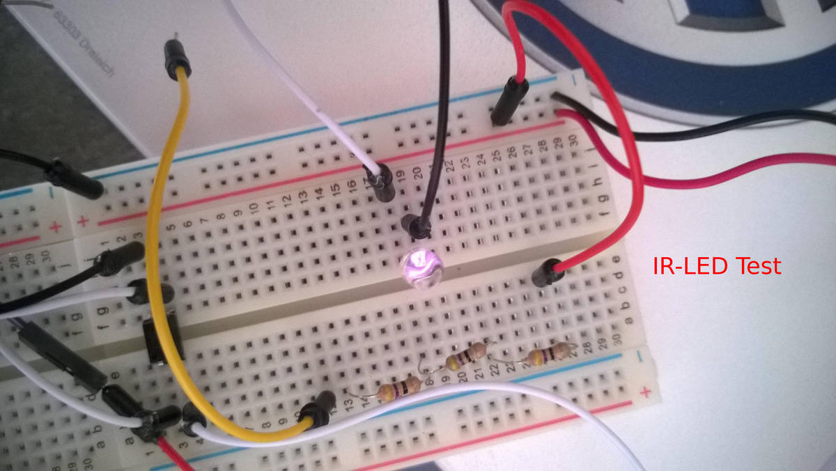

Ich will mal kurz meine Frage neu stellen, ich habe gerade die LED
ausgetauscht.
Habe nun statt der 6 IR-LED eine einzige weiße LED mit 3,2 Volt und 20
mA angeschlossen. Funktioniert tadellos mit Vorwiderstand und 320 Ohm
Vorwiderstand. Komischerweise funktioniert das Ganze nicht mehr, wenn
ich nur eine einzige IR-LED verwende. Die LED bleibt einfach aus.
von Vorwiderstand (Gast)
Kannst Du IR-Licht sehen?
von Patrick (Gast)
Ja, durch eine Kamera ;)
940 mm Wellenlänge, LED funktioniert auch noch, gerade ausprobiert (ohne
Optokoppler).
Kann sein, daß die schon kaputt ist. Schau dir mal die Flußspannung
einer IR-LED an.
Mal was ganz abwegiges: Du weißt schon, daß man das Leuchten einer
IR-LED mit bloßem Auge nicht sieht, oder?

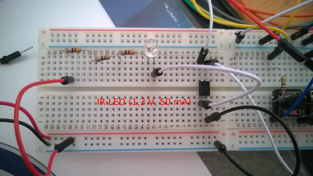

Habe jetzt noch einmal Fotos gemacht. Die richtige Spannung ist nun
vorhanden, aber der Strom ist nachwievor zu gering. Bei den beiden
weißen LED zeigt mir das Multimeter (in Reihe zwischen Widerstand und
LED geschaltet) 1,8 mA an. Ich verstehe einfach nicht, warum der Strom
durch den Optokoppler so abfällt.
Auf dem zusätzlichen Foto kann man erkennen, dass die IR LED noch
funktioniert.
von spess53 (Gast)
Hi
Sag mal, betreibst du den OK auch ohne Vorwiderstand?
MfG Spess
Ist die große Frage, ob der OK überhaupt noch tut.
von Patrick (Gast)
Optokoppler wurde gerade durch einen neuen getauscht, auch wenn der alte
noch geschaltet hat, um dort einen Fehler auszuschließen.
Problem besteht nachwievor. Sind die 50 mA vielleicht einfach schon zu
viel und können nicht mit einem Optokoppler geschaltet werden?
von spess53 (Gast)
HI
Ja, können sie theoretisch. Aber der PC817 ist kein berauschend guter
Optokoppler. Der kann durchaus ein CTR von 50% haben. Also müsstest du
100mA in den Optokoppler schicken um 50mA heraus zu bekommen. Allerdings
ist der Strom durch die Diode auf 50mA limitiert.
MfG Spess
von Patrick (Gast)
> MfG Spess
Vielen Dank für deine Aufklärung, das hilft mir weiter. Dann kann es
tatsächlich nicht funktionieren, da der Strom aus dem Arduino maximal 40
mA betragen darf und ich deshalb überhaupt den OK einsetzen wollte.
Zusammenfassend ist also bei einem OK der Strom auf der Schaltseite
abhängig vom Strom auf der Logikseite?
Dann muss ich mir wohl doch was anderes überlegen, bzw. auf den von
Falk vorgeschlagenen Transistor zurückgreifen.
