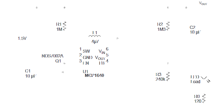

der MCP1640 kann über einen Enable-Eingang ein- und ausgeschaltet
werden. In meiner Schaltung verwende ich einen MCP1640T-I/CHY (PWM/PFM +
True Disconnect).
Es wird eine Eingangsspannung von 2,5V eingestellt und der Regler kurz
an- (EN=1) und dann wieder abgeschaltet (EN=0). Die Ausgangsspannung
wird zunächst auf 3,3V geregelt und fällt nach Abschalten des Reglers
stetig gegen null. Wie erwartet.
Der gleiche Versuch, jetzt mit einer Eingangsspannung von 3,1V: Die
Ausgangsspannung wird auch hier zunächst auf 3,3V geregelt und fällt
nach Abschalten des Reglers auf 2,6V, wo sie dann auch verharrt. Der
Nachteil liegt darin, dass die Stromaufnahme dann wesentlich höher ist
als beim ersten Versuch.
Das verstehe ich nun nicht, durch das True Disconnect Feature sollte der
Regler bei EN=0 von der Eingangsspannung getrennt werden, so dass die
Spannung gegen Null abfällt (vgl. 1. Versuch). Im Datenblatt konnte ich
dazu kein Angabe finden, die das erklären würde.
Das hier beobachtete Verhalten würde ich ähnlich beim verwandten Typ mit
Input Bypass erwarten. Eine Verwechslung liegt nicht vor, die
aufgedruckte Teilenummer BZ0V stimmt mit der genannten Teilenummer
überein. Der Versuch wurde auch schon mit mehreren (3) Teilen
wiederholt, immer das gleiche Ergebnis. Der Punkt, an dem sich dieses
Verhalten ändert, liegt bei ca. 2,97V.
Hat vielleicht jemand eine Idee, warum sich das so verhält?
Schöne Grüße
Markus
OP #4236992
Entschuldigung für die späte Antwort.
Die Spannung ist stabil, sie wurde mit dem Oszilloskop gemessen.
EN ist so beschaltet, wie in der Application Note AN1337 zum MCP1640:
Der uC steuert EN über einen n-channel MOSFET an. Dazu ist EN über einen
Pull-Up Widerstand mit der Batteriespannung verbunden.
#4237025
a)
Der Regler ist auf 7.7V Ausgangsspannung eingestellt:
1.2V * (240K + 1300K) / 240K = 7.7V
b)
Der Enable Pin hat einen Leckstrom von 0.005uA bei 5V (entspricht ca.
1Megaohm).
Daher reicht ein Pullup von 1M nicht aus, um EN zuverlässig auf 90% V_in
zu bringen.
c)
Woher kommt das Gate-Signal für den NDS7002A?
Vom uC, der hinter dem Spannungsregler hängt?
Wie soll der im abgeschalteten Zustand das Gate von Q1 auf High halten?
d)
Ein NDS7002A arbeitet mit Gatespannungen unter 3.3V nicht zuverlässig.
