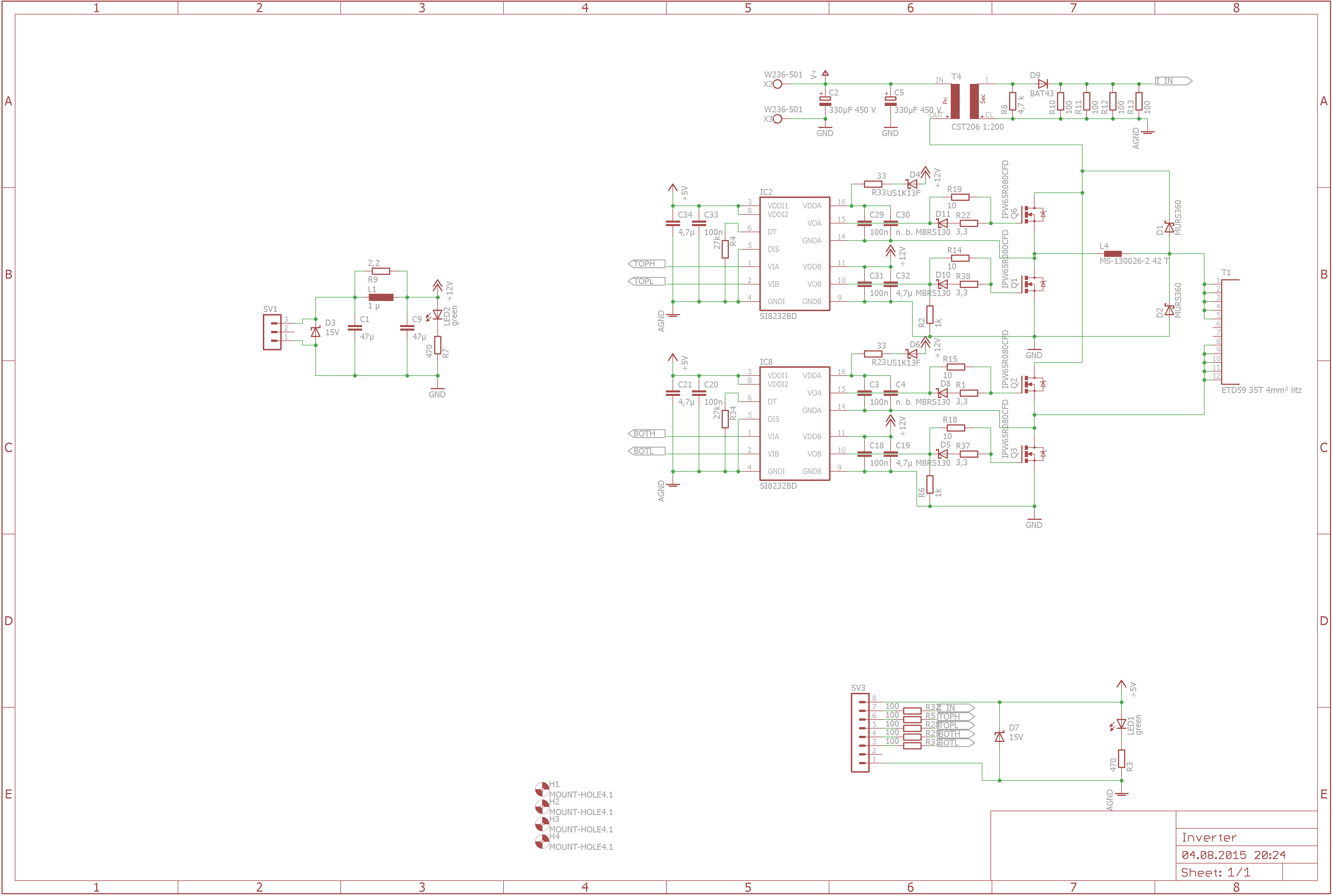

hier also der zweite Projektteil zum
Beitrag "Innovationen bei der Röhren-PA"
An der PFC aus einem früheren Beitrag wird diese Vollbrücke
angeschlossen, um max. 3,5 kV / max. 2 A / max. 6 kW Peak / max. 3,5 kW
Dauer zu erzeugen.
Inverter

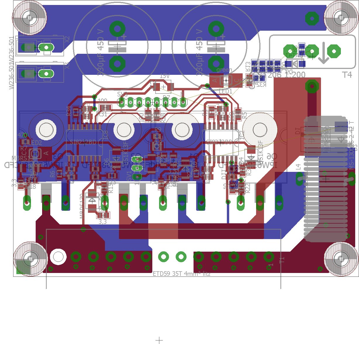

Brückenschaltung, ZVS-Drossel und der eine Anschluss eines ETD59 aus
N95.
Die Leiterbahnen im Leistungskreis werden verzinnt.
Frage: reicht es hier, nur Elkos zu verbauen, oder muss da noch ein
Folienkondensator rein?

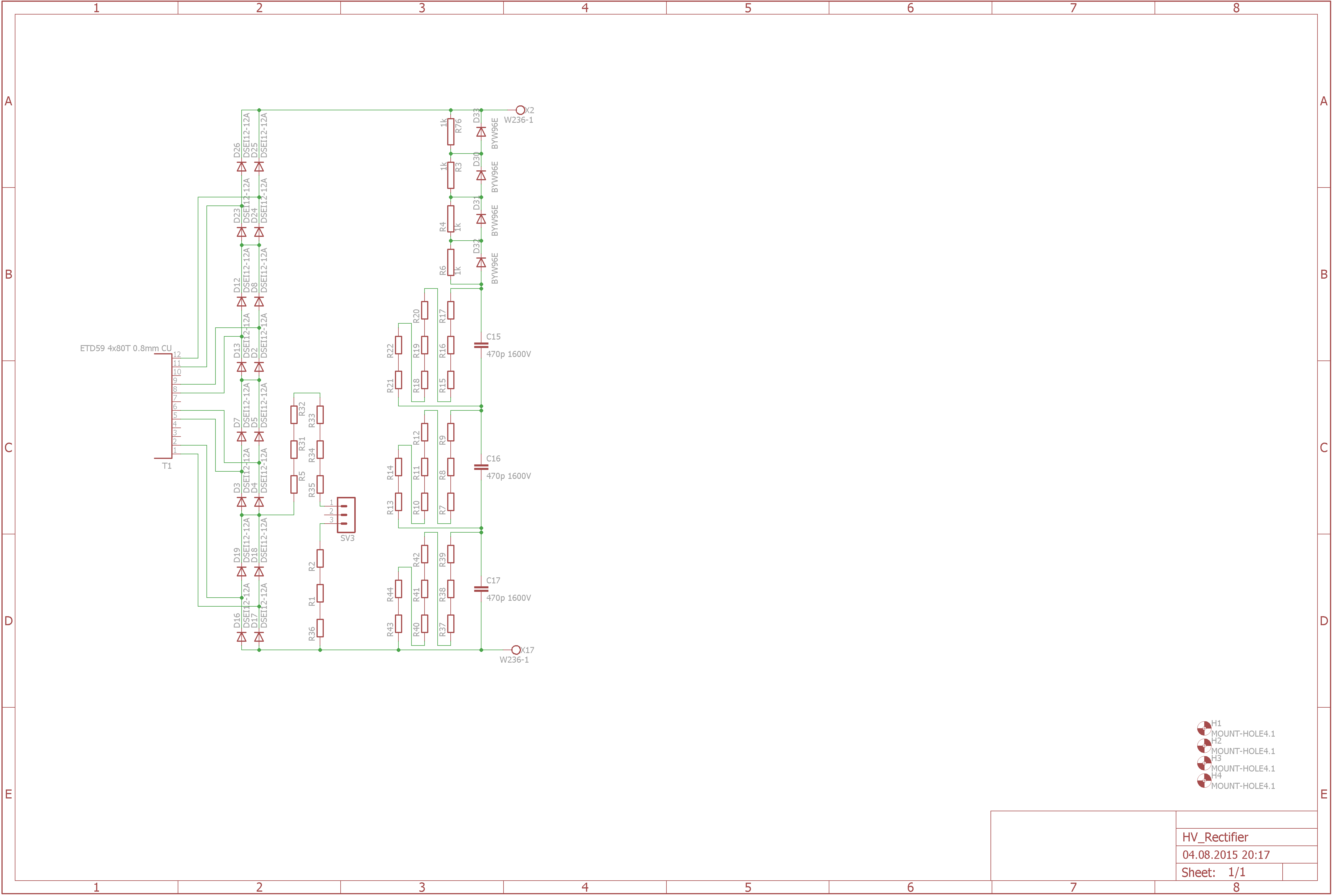

HV-Rectifier
Die andere Seite des ETD59 mit vier Wicklungen je rund 900 Vp, für jede
Wicklung ein Gleichrichter und ein Snubber für alle zusammen. Als
Isolationsabstand habe ich knapp 4 mm pro kV vorgesehen.
Die Drosselbezeichung ist falsch, hier kommt ein MS200014-2 mit 10 µH
bei Maximalstrom rein.

#4222705
Wenn Du die Gleichrichterdioden im TO-220F-Iso-Gehäuse nimmst, könntest
Du, bei leicht geändertem layout, immer jeweils 2 Dioden auf ein
gemeinsames kleines Alublech verschrauben. Das verbessert die
Wärmeabfuhr aber auch die mechanische Stabilität.
OP (Firma: dl1bg) #4222751
@ Mark Space
Danke für deinen Hinweis mit den Dioden, das Problem sind die Luft- und
Kriechstrecken die mir im Layout kaum Spiel lassen. Aber die Idee ist
natürlich interessant, ich schiebe schon mal...
Ja, L4 ist die ZVS-Drossel, steht auch im Text.

#4222907
Alle TI links zu Evaboard/Refdesign des UCC28950 scheinen tot zu sein.
In den Produktankündigungen liest man "ZVS im Bereich 50-100% Last.
Also bei 20% Last kein ZVS.?! Dies ist ein Juckepunkt, um den Du Dich
wohl mal kümmern musst.
