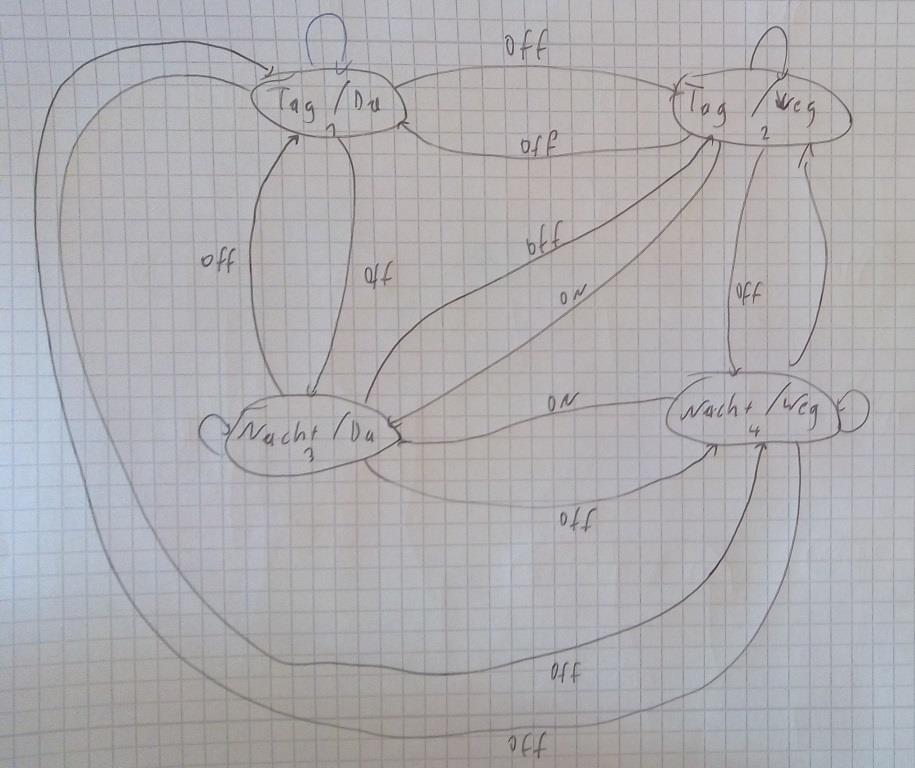

Guten Tag,
ich versuche gerade die Statemachine (siehe Anhang) in C umzusetzen. Es
handelt sich dabei um eine Lichtsteuerung wobei das Licht nur angehen
soll wenn ich nachts heimkomme. Dazu habe ich 4 Status zwischen welchen
gewechselt wird (Tagsüber/Zuhause, Tagsüber/NichtZuhause, Nachts/Zuahuse
und Nachts/NichtZuhause).
Die Bedingungen sind wie folgt zu interpretieren:
Tag = 1
Nacht = 2
Da = 1
NichtDa = 2
An den Übergängen ist die jeweilige Aktion beschrieben die bei dem
Übergang in einen anderen Status ausgeführt werden soll.
Hierzu habe ich mir den unten stehenden C-Code überlegt. Allerdings
kommt mir das nicht sehr elegant vor, aber ich komme im Moment auf keine
bessere Idee. Daher die Frage wie man diese Statemachine eleganter in C
Code umsetzen kann.
Die Beispiele die ich gefunden habe basieren leider alle darauf das die
einzelnen Staus die Funktion beschreiben (in meinem Fall hätte ich dann
zwei Status, LichtAn und LichtAus). Hierbei verstehe ich allerdings
nicht wie ich das mit meinen Übergangsbedingungen umsetzen könnte.
PS: Ich weiß das der Code C# ist, ich wollte es nur schnell testen, das
eigentliche Programm wird in C realisiert.
Vielen Dank im Voraus.

von Matthias L. (Gast)
Ja. ist nichts gegen einzuwenden. Ich würde allerdings noch folgendes
optimieren:
Das setzen des Textes muss nur einmal passieren, wenn du in den (neuen)
Schritt reinläufst. Ebenso würde ich das Schalten der Lampen auch einem
Schritt und nicht einer Transistion zuordnen und auch nur beim Einsprung
machen.

von Joe F. (easylife)
ehm, Vorschlag: das hier macht das Gleiche.
if (TagNacht != TagNacht_old || DaWeg != DaWeg_old) // Zustand hat sich geändert
  if (TagNacht == 2 && DaWeg == 1) // Nacht und da
    lightON();
  else
    lightOFF();
  TagNacht_old = TagNacht;
  DaWeg_old = DaWeg;
von Joachim B. (jar)
Anfänger schrieb:
> if (TagNacht == 1 && DaWeg == 1)
warum so "merkwürdige" Variablennamen?
wäre nicht besser:
if(Tag && Da)
oder
if(!Tag)
if(!Da)
ggfs. auch verschachtelt oder negiert oder verodert -> Wahrheitstabelle.
Tag als bool
Da als bool
wenn nicht Tag, dann muss doch Nacht sein.
wenn nicht Da, dann muss doch Weg sein.
Es steht dir frei überflüssige Variablen einzufügen wenn es dadurch
leichter lesbar wird, aber fehlerträchtiger.
 Nacht=!Tag;
 Weg=!Da

von Eric B. (beric)
typedef enum
  NONE,
  COMING_HOME,
  LEAVING_HOME,
  DAYTIME,
  NIGHTTIME
} Event;
typedef enum
  LIGHT_UNDEFINED,

von Anfänger (Gast)
wow beric, das sieht sehr viel besser aus als mein Ansatz, vielen Dank
dafür thumbs up
MfG.

von Possetitjel (Gast)
Joe F. schrieb:
> ehm, Vorschlag: das hier macht das Gleiche. [...]
Nee, leider nicht.
Bei Dir geht das Licht im Zustand "Nacht/Da" immer an - also
auch beim Übergang "Tag/Da --> Nacht/Da"; laut Graph soll es
in diesem Zustand aber aus bleiben.
Deine Idee ist trotzdem gut:
IF ((AlterZustand=Weg) AND (NeuerZustand=Nacht/Da))
  THEN LichtAn
  ELSE LichtAus
von Weinga U. (weinga-unity)

von Christian B. (casandro)
Ein typisches Verfahren so was zu machen ist eine Zustandstabelle. Das
verhindert, dass Du so viel praktisch unlesbaren Code mit case oder
if-Abfragen hast.
Du hättest dann an einer Stelle eine Tabelle in der der momentane
Zustand, die Übergangsbedinung und der neue Zustand drin steht. Die
kannst Du dann einfach durchsuchen.
Das macht Deinen Code plötzlich viel kürzer und lesbarer und somit
leichter zu warten.

von Rene H. (Gast)
Ich würde auch eher auf eine Zustandstabelle greifen. Also erst Enum und
in der Tabellenbeschreibung enum verwenden.
Gut lesbar, kurzer Code.

Hier mal ein Versuch mit Zustandstabellen; nichtwesentlich kürzer als
mein obiges Beispiel :-)
/* State machine typedefs */
typedef void (TransitionFunction *)(void);
typedef enum{
    USER_COMES_HOME, USER_LEAVES_HOME,
    SUNRISE, SUNSET,
    REQ_LIGHT_ON, REQ_LIGHT_OFF
} Event;
typedef enum {
    USER_IS_HOME, USER_IS_AWAY,
    DAYTIME, NIGHTTIME,
    LIGHT_OFF, LIGHT_ON
} State;
typedef struct {
    State old;
    Event ev;
    State new;
    TransitionFunction func;
} StateTransition;
22
23
typedef struct {
24
    State current;
25
    uint8 nofTransitions;
26
    StateTransition *transitions;
27
} StateMachine;
28
29
/* fwd declaration transition function(s) */
30
static void flipLight();
31
32
/* User state machine */
33
static StateTransition[2] userTransitions =
34
35
    {USER_IS_HOME, USER_LEAVES_HOME, USER_IS_AWAY, flipLight },
36
    {USER_IS_AWAY, USER_COMES_HOME,  USER_IS_HOME, flipLight }

static StateMachine smUser =
40
41
    USER_IS_HOME, 2u, userTransitions
42
43
44
/* Day/Night state machine */
45
static StateTransition[2] dayTransitions =
46
47
    {NIGHTTIME, SUNRISE, DAYTIME,   flipLight },
48
    {DAYTIME,   SUNSET,  NIGHTTIME, flipLight }
49
50
51
static StateMachine smDayNight =
52
53
    DAYTIME, 2u, dayTransitions
54
55
56
static StateTransition[2] lightTransitions =
57
58
    {LIGHT_OFF, REQ_LIGHT_ON,  LIGHT_ON , lightON },
59
    {LIGHT_ON,  REQ_LIGHT_OFF, LIGHT_OFF, lightOFF }
60
61
62
static StateMachine smLight =
63
64
    DAYTIME, 2u, lightTransitions
65
66
67
/* transition function */
68
69
70
    if((smDayNight.current == NIGHTTIME) && (smUser.current == USER_IS_HOME))
71
72
        handleEvent(smLight, LIGHT_ON);
73
    } else {
74
        handleEvent(smLight, LIGHT_OFF);
75
76
77
78
/* handle events */
79
void handleEvent(StateMachine *sm, Event ev)
80
81
    uint8 i;
82
83
    /* walk through trnasitions table */
84
    for(i = 0; i < sm->nofTransitions; i++)
85
86
        /* event and current state match? */
87
        if((ev == sm->transitions[i].ev) && (sm->current == sm->transitions[i].old))
88
89
            /* then set new state */
90
            sm->current = sm->transitions[i].new;
91
92
            /* call trnasition function */
93
            sm->transitions[i].func();
94
95
96
Die Transitionstabelle kann man betimmt mit einem "Variable Length Array
Struct" etwas besser integrieren, aber ich bin noch vom alten
C89-Stempel :-P

Nur zum Verständnis.
Das was Eric da weiter oben fabriziert hat ist keine Statemachine im
klassischen Sinn.
Sieht man schon daran, dass es keinen fortlaufenden Status gibt, dir
sich ändern könnte.
Das was er da oben gezeigt hat ist die Auswertung von Events, die auf
Zustandsvariablen wirken und die Auswertung der
Kombinationsmöglichkeiten dieser Zustandsvariablen.
Bei derart einfachen Beispielen ist das natürlich völlig legitim.

Hmm
Ich frage  mich gerade, ob es nicht einfacher wäre, für jeden Zustand
eine eigene Tabelle (Array) zu benutzen. Eines davon ist der aktuelle
Zustand (repräsentiert durch einen Pointer auf das gerade aktuell
gültige Array). Ein Zustandsübergang ist dann nicht anderes als den
Pointer auf ein anderes Array setzen.
Dann könnte man auch den Fall handhaben, dass es mehr als 1 Transistion
von einem Zustand in einen anderen Zustand gibt, ohne dass man hier
suchen muss.
Nachteil ist natürlich, dass nicht mehr die komplette Logik in einem
einzigen Array beisammen ist.

Eine recht übersichtliche und von der Laufzeit her schöne Methode ist
auch die, den aktuellen State in einem Funktionspointer zu halten und
für jeden State eine eigene Funktion zu schreiben.
static void State_Zu(enum Ereignis);
static void State_Auf(enum Ereignis)
static void (*currentState)(enum Ereignis) = State_Zu;
   if (Ereignis = Auf)
      machwas...
      currentState = State_Auf;
   if (Ereignis = Zu)
      machwasanderes...
      currentState = State_Zu;
void Statemachine(enum Ereignis)
   currentState(Ereignis);
Gruß Martin
In diesem Fall sind die 3 FSMs so klein (jeweils 2 Zustände und pro
Zustand ein Event das zu einem Zustandswechsel führt), dass sich das
nicht/kaum lohnt. Aber im Allgemeinen ist das schon ein guter Ansatz.
Ja, und in C++ könnte man das dann in einem Functor packen.
Es gibt letztendlich viele Wege die nach Rom führen :-)
Karl H. schrieb:
> Joachim B. schrieb:
>> Eric B. schrieb:
>>> Danke für die Blumen :-)
>> nicht abheben :-)
>> zum besseren Verständnis fehlt mir noch
Ja... Verständnis - oder vielmehr Unverständnis - ist das
richtige Stichwort: Wieso benötigt man, um DREI BIT zu
verarbeiten, Zieh-Scharp, CORBA, JavaBeans und D flat major?
Ausgangssignal ist im Beispiel eine boolsche Variable "LichtAn".
Ein Bit.
Zustandsvariablen sind "Tag" und "Da", also zwei Bit.
Über die Eingangssignale ist nix gesagt; man kann aber aufgrund
der Zustände davon ausgehen, dass Eingangssignale und Zustände
korrespondieren - mithin die Überführungsfunktion die triviale
Funktion ist.
Die Ausgangssignale sind den Kanten, d.h. den Zustandsübergängen
zugeordnet, es wird also ein MEALY-Automat gewünscht.
Jede Kante ist durch Start- und Zielzustand eindeutig beschrieben;
bei vier Zuständen gibt es also 16 Kanten (einschließlich der
Selbstschleifen); das kann im gezeichneten Graphen überprüft
werden.
Die Ausgabefunktion kann also als Tabelle mit 16 Zeilen
definiert werden; der Index wird durch die Verkettung von
Start- und Zielzustandscode gebildet und läuft von "00 00" bis
"11 11".
Von den 16 Kanten rufen allerdings nur zwei ein aktives Ausgangs-
signal hervor, und diese beiden Kanten haben überdies die
Besonderheit, dass sie in "benachbarten" Zuständen beginnen und
im selben Endzustand enden. (Benachbarte Felder im Karnaugh-Plan
bzw. ein "-" in der Ternervektorliste.)
Die Ausgabefunktion ist also, wenn ich keinen Fehler gemacht
habe, so vollständig beschrieben:
  THEN LichtAn
  ELSE LichtAus
Wo ist das Problem? Ich versteh's nicht.
von Eric B. (beric)
>   THEN LichtAn
>   ELSE LichtAus
Es gibt kein Problem, nur viele unterschiedliche Lösungen :-P
Edit: Und deine ist nicht richtig. Licht soll zB auch an wenn
AlterZustand == Tag/Da und NeuerZustand == Nacht/Da
Nicht im gezeichneten Graphen. Dort ist die Kante von Tag/Da
zu Nacht/Da mit "Off" beschriftet.
von Eric B. (beric)

Hah, haste Recht! Dann sind alle meine Statemaschinen weiter oben falsch

von Karl H. (kbuchegg)
Das Problem ist, dass man in der Lernphase oft mit Beispielen
konfrontiert ist, bei denen man sich fragt, warum man da jetzt mit
Kanonen auf Spatzen schiessen soll.
Sieh es als Vorstudie, mit der man Techniken erlernt, die man dann bei
komplexeren Beispielen einsetzen kann, weil man schon weiss wie es geht,
bzw. wie eine bestimmte Technik funktioniert.
Das Beispiel des TO ist von dieser Sorte. Kein normal denkender
Entwickler würde sich bei der Komplexität (übrigens: schöne Analyse)
eine komplette Statemaschine antun.
> man dann bei komplexeren Beispielen einsetzen kann, weil
> man schon weiss wie es geht, bzw. wie eine bestimmte Technik
> funktioniert.
Ich muss zurückrudern.
Eric hat - von dem Flüchtigkeitsfehler abgesehen - ziemlich
genau das gemacht, was mir vorschwebt; ich habe es beim ersten
Durchlesen nur nicht verstanden.
Was ich wirklich fürchterlich finde, das sind die Ansätze,
endliche Automaten durch einen Dschungel von Fallunterscheidungen
zu implementieren - aber ich vermute, da sind wir ohnehin
einer Meinung (?!).
Zwei Anmerkungen trotzdem.
Du hast Eric kritisiert, er hätte gar keine "richtige state
machine" implementiert. Das liegt aber nicht an Eric, sondern
an der Aufgabenstellung - in der gibt's nämlich keine
Eingangssignale; gegeben sind dort schon die Zustandsvariablen.
Die Fragestellung des TO bezog sich im Grunde auf das rein
kombinatorische Problem, aus altem und neuem Zustand das
Ausgangssignal zu bestimmen.
Zum anderen ist Dein Einwand weiter oben, große Automaten ließen
sich auf Tabellenbasis schlecht implementieren, zwar prinzipiell
richtig - er wird aber von der Tatsache überdeckt, dass sich sehr
"große" Automaten auch nicht sinnvoll SPEZIFIZIEREN lassen: Ein
Automat mit 12 binären Eingangssignalen und 12 binären Zustands-
variablen hat 16 Millionen Übergänge. Die Überführungsfunktion
braucht also 32 MByte in Tabellenform. Das wäre noch machbar -
aber wer will die 250 Aktenordner mit je 500 doppelseitig bedruckten
Blättern für die Spezifikation erstellen?
Man MUSS große Automaten also zerlegen (oder besser "komprimierbare"
Beschreibungen finden) - nicht primär, weil die Maschine sie nicht
beherrschen könnte, sondern weil der Mensch es nicht kann.
