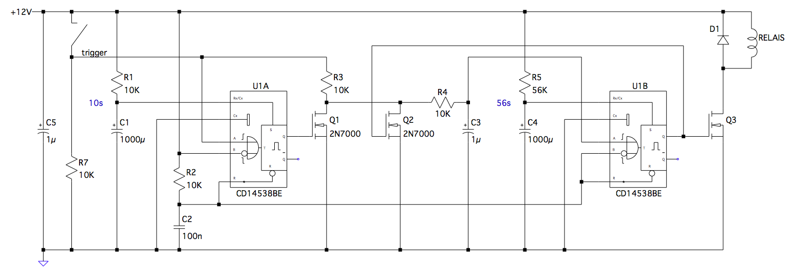

Hallo
Ich benötige eine Zeitschaltung die folgende Aufgabe erfüllen soll:
Wird ein Kontakt(zB. Taste) geschlossen und bleibt dieser für eine
betsimmte Zeit(zB. 10 Sekunden) oder länger geschlossen, dann soll ein
Relais einschalten. Bleibt der Kontakt nicht für diese Zeit geschlossen,
soll das Relais gar nicht schalten. Im Falle, das Relais schaltet, dann
soll es für eine bestimmte Zeit(mehrere Minuten) angezogen bleiben und
danach wieder abfallen. Wird innerhalb der Zeit, wo das Relais angezogen
ist, der Kontakt erneut geschlossen, dann soll dies ignoriert werden,
also die Anziehzeit des Relais nicht beeinflussen, auch wenn der Kontakt
für die bestimmte Zeit geschlossen ist. Erst wenn das Relais wieder
abgefallen ist, soll der Kontakt wieder geprüft werden, ob er die
bestimmte Zeit lang geschossen bleibt. Versorgungsspannung der Schaltung
ist 12Vdc.
Frage: Kann ich soetwas mit div. CMOS Gattern und/oder NE555
realisieren.
Gibt es jemand hier im Forum der mir soetwas entwerfen kann bzw. auf
eine bestehende Schaltung verweisen kann?
Besten Dank im Voraus
Sektionschef

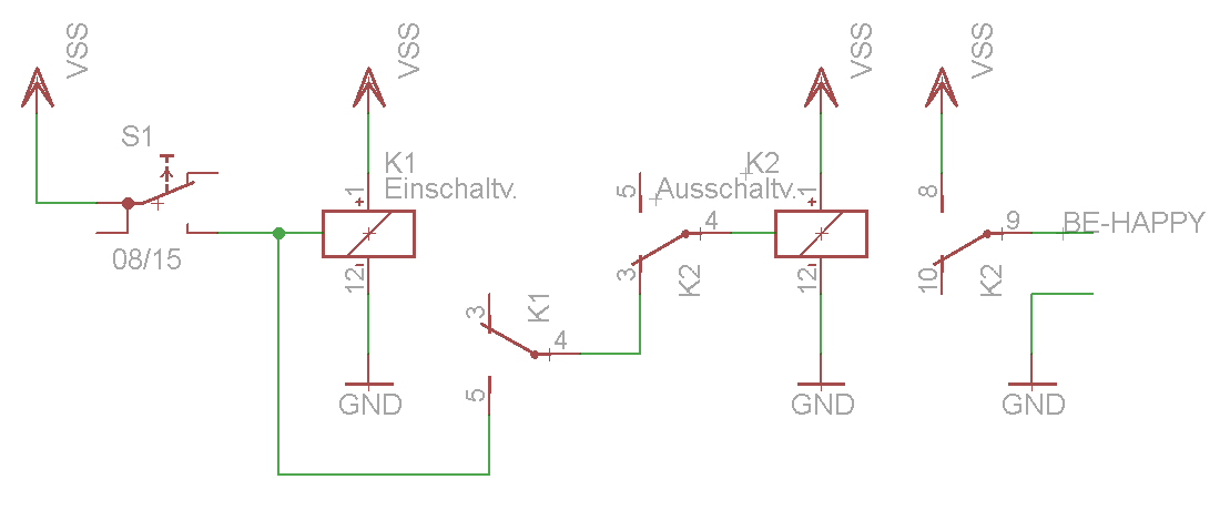

von Stephan (Gast)
willst du das Basteln oder jetzt haben?
Wenn du es jetzt benötigst schau dir lieber mal das an:
Hubert M. schrieb:
> zwei Multifunktionsrelais....
Das geht nämlich so einfacher! Wie Hubert schon erwähnte.
Als Beispiel geht auch so was:
https://cdn-reichelt.de/documents/datenblatt/C300/FIN8021.pdf
http://www.reichelt.de/Zeitrelais-module/FIN-80-11/3/index.html?&ACTION=3&LA=2&ARTICLE=74903&GROUPID=3297&artnr=FIN+80.11
In dem PDF sind die verschiedenen Arbeitsweisen der Module beschrieben
und recht gut erklärt. MIT BILDER!
Tip: (CE)Ansprech- Rückfallverzögerung oder einzeln
(AI) Ansprechverzögerung und (BE) Rückfallverzögerung
Etwas mitdenken wird beim verkabeln noch vor rausgesetzt, aber bei
Problemen helfen wir hier bestimmt weiter.(kleine Skizze, wo es hakt)

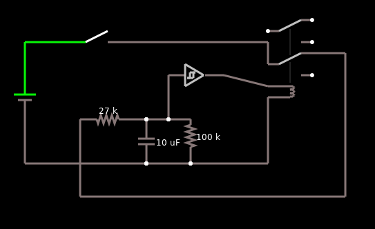

von hp-freund (Gast)
von c-hater (Gast)
> realisieren.
Natürlich.
Bestimmt. Aber warum sollte man derart krasse und unverschämt zum
Ausdruck gebrachte Faulheit auch noch unterstützen?
Ok. Ich hatte mit den Werten noch mal gespielt, dadurch haben sich die
Zeiten geändert.
Noch ein Bild für die die dem link oben nicht trauen ;-)

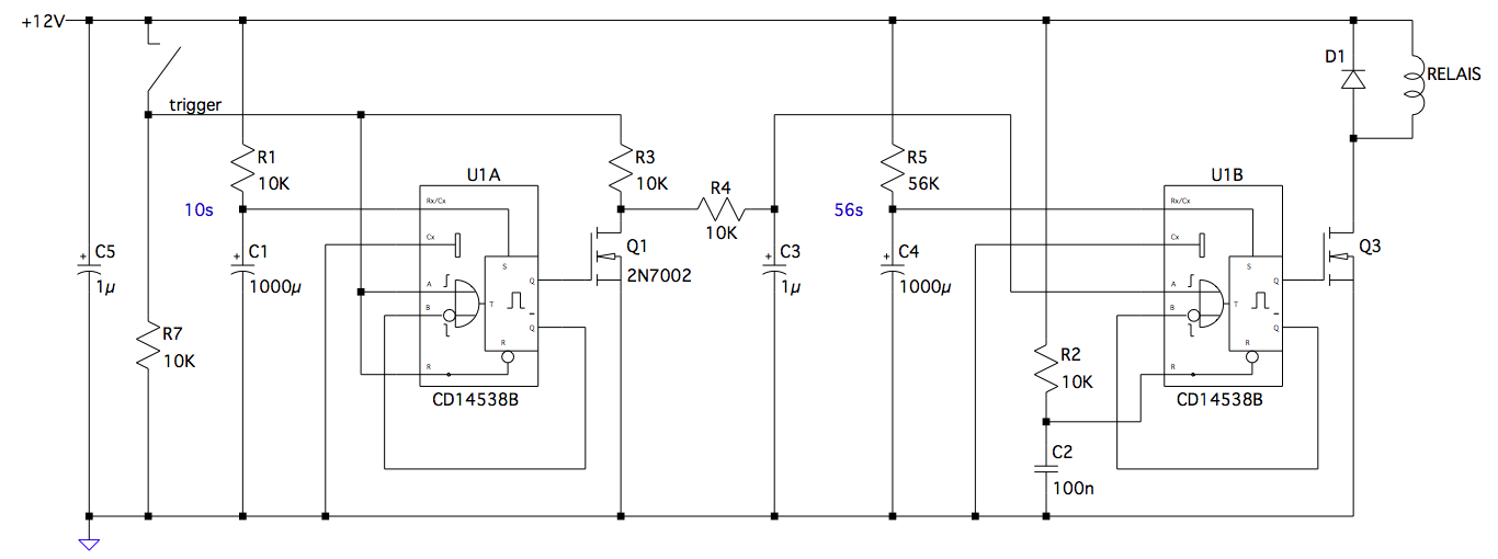

von Joe F. (easylife)
Wenn die Zeiten nicht besonders genau sein müssen, würde ich einen
CD14538BE nehmen.
Kostet 50 cent.
12V -> falls es für's KFZ ist, brauchst du eine entsprechende
Schutzbeschaltung.
Für Q3 kannst du auch einen 2N7000 nehmen, solange das Relais nicht mehr
als 200mA zieht.
Mit R1 wird die Zeit eingestellt, die der Taster gedrückt sein muss,
mit R5 die Zeit, die das Relais angezogen sein soll.
Q2 kann man sich auch sparen...
Peter L. schrieb:
> Was macht die Schaltung wenn die Taste kürzer als gefordert betätigt
> wird aber dafür öfters hintereinander?
Kommt darauf an.
Wenn die Taste kurz gedrückt wurde, und innerhalb der 10 Sekunden nicht
mehr gedrückt wurde, passiert nichts (Relais zieht nicht an).
Wenn sie kurz gedrückt wurde, und am Ende der 10 Sekunden Pause wieder
gedrückt wird, zieht das Relais genau 10 Sekunden nach dem ersten
Drücken an.
Es kommt also darauf an, wie der Zustand der Taste am Ende der
10-Sekunden Phase ist.

   Umschalter bzw. Schließer.
3. Ausgang Schließer auf 2. Zeitrelais mit Ausschaltverzögerung
(Minuten).
   Zweites Zeitrelais sollte 2 Umschalter haben oder einen getrennten
   Schließer und einen Öffner.
Wie gesagt nix spezielles verwendet.
So resettet sich das erste Monoflop beim Loslassen des Tasters, und es
sollte kein Problem durch Mehrfach-Drücken geben.
In diesen Relais ist genau sowas verbaut. Nur bezahlt man deutlich mehr
dafür.
von Peter L. (sektionschef)
Nochmals ein grosses DANKE Joe!
Werde mir die Schaltung aufbauen und testen.
Ist U1A ein retriggerbares Monoflop und U1B ein normales Monoflop?
mfg
Sektionschef
von Sascha W. (sascha-w)
nein beide sind retriggerbar, anders währe es auch unwarscheinlich wo
sich doch beide im selben Schaltkreis befinden.
Sascha
Um es zu präzisieren:
Die beiden Flops im CD14538 sind, wie Sascha schon sagte, prinzipiell
retriggerbar.
Allerdings sind sie in diesem Fall so beschaltet, dass sie nicht
retriggerbar sind (Verbindung von Ausgang Q# zu Input B verhindert
dies).
Beim ersten Monoflop wäre das noch egal, da es ohnehin beim Loslassen
des Tasters resettet wird, aber beim 2. Monoflop war das ja so
gewünscht.
Hallo Joe F.
Nachdem ich bis jetzt nicht dazugekommen bin, wollte ich nun endlich
Deine Schaltung aufbauen. Ich musste auch noch einige Tage warten, denn
bei Conrad war der 4538 gar nicht lagernd und musste bestellt werden.
Aber jetzt kommt erst mein neues Problem:
Ich hatte mich damals bei der Beschreibung der Schaltungsanforderung
geirrt! Der Kontakt, der die Schaltung triggern soll ist kein Schliesser
sondern ein Öffner. Er ist also immer geschlossen und wenn er mind. 10s
geöffnet ist, soll die Schaltung ansprechen.
Ich bitte vielmals um Entschuldigung für meinen Fehler und möchte dich
erneut um Hilfe bitten:
Wie müsste man die Schaltung umändern, damit sie für einen Öffnerkontakt
funktioniert?
mfg
Sektionschef
> funktioniert?
Tausche einfach die Position von Taster und R7.
Dann geht's auch mit dem Öffner.
Es fließt halt dann immer 1,2mA Strom zusätzlich...
Peter L. schrieb:
> Kann ich u.U. den Wert von R7 noch erhöhen, um den Stromverbrauch zu
> senken?
Vermutlich nicht. Könnte eh schon grenzwertig sein, den Schalter und R7
zu vertauschen...
Besser wäre, einen NPN (beliebiger Typ) als Inverter einzubauen (siehe
Attachment).
Dann kann R7 hochohmiger werden.
1 Meg würde ich aber nur nehmen, wenn es unbedingt nötig ist.
Dein Relais zieht ja auch einiges an Strom, insofern ist es eh fraglich,
ob man mit R7 besonders viel einsparen kann...
