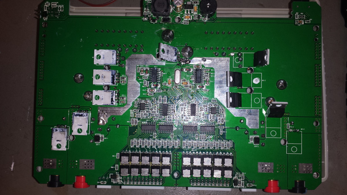

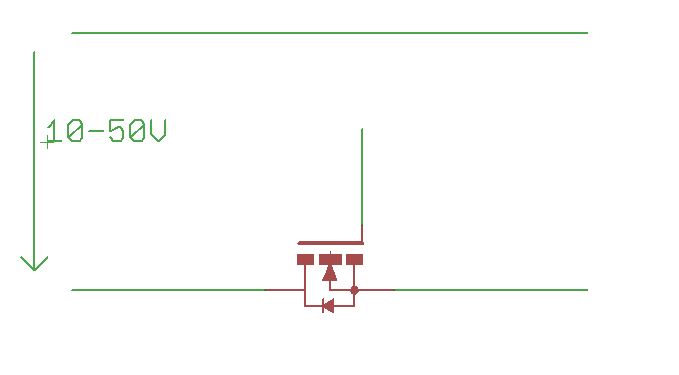

Ich habe hier ein Akku Ladegerät aus dem Modellbaubereich welches eine
Eingangsspannung von bis zu 50V erlaubt.
Am Eingang befindet sich ein N-Kanal Fet FB3306 im GND Zweig.
Ich vermute dass dies einen Verpolschutz darstellen soll.
Das Gate ist jedoch offenbar einfach "frei", es ist als nicht
angeschlossen.
Egal gegen was ich die Spannung am Gate Anschluss messe beträgt diese
immer ~0V.
Am Fet fallen bei etwa 0,2A Eingangsstrom und 12V Eingangsspannung etwa
0,5V ab.
Bisher war mir nur die Schaltung mit Diode bekannt
http://www.lothar-miller.de/s9y/uploads/Bilder/Verpolschutz_N-Kanal.gif
Warum leitet der Fet trotzdem?
Bei verpolten Eingang sperrt er.
Marco
Gast #4227783
Die Body-Diode wirkt ja wie eine normale Diode.
Allerdings: bei 0.2A und 0.5V Flussspannung tippe ich eher auf eine
Schottky-Diode, als auf einen FET.
Gast #4227814
Gate nicht angeschlossen? Seltsam, so ein hochohmiges Gate fängt doch
alle Arten von Störungen ein. Reiner Zufall, ob der Mosfet bei verpoltem
Eingang leitet.
Gast #4227844
Ich habe auf der gesamten Leiterplatte keine Verbindung zum Gate
gefunden.
Falls eine existieren sollte müsste ich ja eine Spannung messen können,
oder?
Es handelt sich definitiv um dieses Bauteil
http://www.irf.com/product-info/datasheets/data/irfb3306gpbf.pdf
Welchen Vorteil oder Grund könnte es geben statt einer richtigen Diode
einen Fet mit unbeschalteten Gate als Diode zu missbrauchen?
Gast #4227849
"Ich habe hier ein Akku Ladegerät aus dem Modellbaubereich welches eine
Eingangsspannung von bis zu 50V erlaubt."
Kannst du ein Photo von dieser Platinen posten?
Gast #4227935

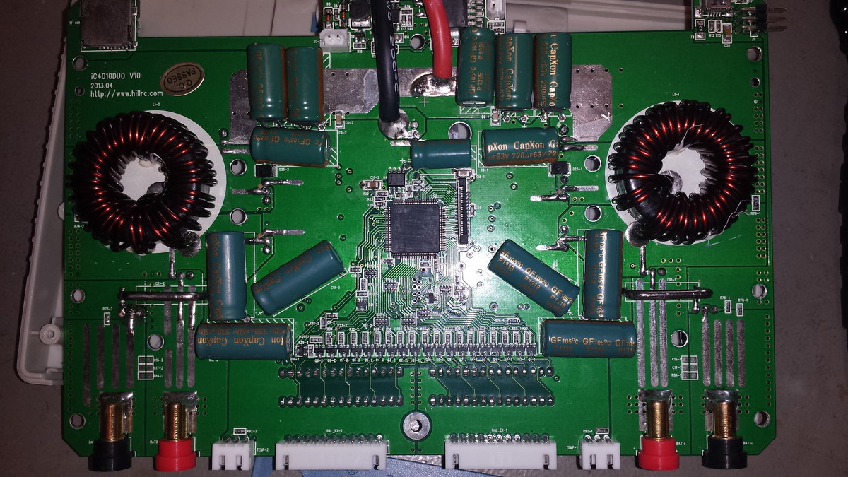

Das Gerät wird unter der Marke Junsi verkauft, vielleicht ist das
einigen ein Begriff.
Es verfügt über zwei Kanäle. Die beiden Kanäle scheinen auf den ersten
Blick identisch aufgebaut zu sein.
Pro Kanal sind je vier N-Kanal FET IRFB3306GPbF sowie ein N-Kanal FET
IRF3205 verbaut.
Drei von den IRFB3306 sowie der IRF3205 werden über einen Treiber
angesteuert. Das Gehäuse ist abgeschliffen. Ist ein SO16 Gehäuse.
Welcher Typ könnte das sein?
Außerdem ist ein STM32 Prozessor drauf, auch abgeschliffen aber
vermutlich ein F3 oder F4. Gehäuse ist ein LQFP100.
