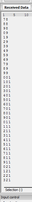

Das senden klappt, allerdings ist die Reihenfolge der Ziffern falsch
rum! Aus 100 wird 001.. aus 255 wird 552. usw. An der sputs-Routine
liegt es nicht. Sende ich mit sputs("Test123"); erscheint das alles
richtig rum, wie gewohnt, ergo liefert die utoa Methode die Zahlen
verkehrt rum.
89 89 Test123
99 99 Test123
001 001 Test123
101 101 Test123

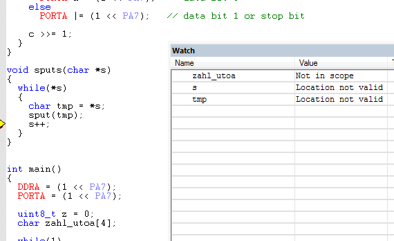

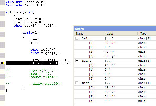

von Paul (powl)
Die Watch-Funktion kannte ich vorher noch gar nicht. In der Tat scheint
utoa hier das richtige zu tun. Aber den Denkfehler in sputs() finde ich
immer noch nicht. Erleuchtet mich :)
von MWS (Gast)
Wenn Du sowieso in AVR S4 compilierst, warum simulierst Du diesen
einfachen Code nicht? Dann kannst Du Dir über die Watch die Reihenfolge
der Chars im Speicher, als auch die übergebenen Zeiger ansehen. Musst
nur die Delays auskommentieren.

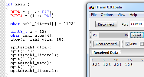

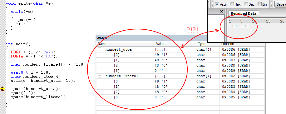

von Paul (powl)
So.. der Simulator spuckt aktuell folgendes aus. Im Speicher sind sowohl
die Chars des Literals als auch die der Wandlung aus utoa richtig
angeordnet. Beides wird der sputs()-Funktion übergeben. Nur die
utoa-Zeichenfolge spuckt er halt falsch rum aus..
Die Übertragung der Zeichen funktioniert übrigens problematisch. Es
handelt sich hier nicht nur um einen Zufall, egal welche Zahl ich
wandle, die Verdreher sind reproduzierbar. Hatte ja vorher einen Zähler
drin, der die Zahl jedes mal um 1 inkrementiert. Alle waren verdreht.
Mittlerweile habe ich auch alles von uint8_t auf char geändert. Hat
leider nichts geholfen.
Stop-Bit wird in der sput() sehr wohl gesendet, die for-Schleife wird ja
9 mal durchlaufen. Beim 9. mal wird das stop-Bit gesendet.

von Paul (powl)
Ich kann beliebige Texte übertragen, ohne Fehler. Die RS-232
Kommunikation funktioniert also fehlerfrei.
ROM & RAM sind bei weitem nicht voll. Vor allem RAM nur zu wenigen %
belegt.
Die utoa-Problematik kann ich mit Zahlen von 0 bis 255 reproduzieren. Im
Anhang der aktuelle Code. Dieser erzeugt mir bei der RS232-Ausgabe eine
schöne Auflistung von 0-255. Leider alles komplett falsch rum.

von Paul (powl)
Oh tatsächlich. Sind 10 mal. Damit ist das delay doch drin.
Durchsteppen würde ich gern. Jedoch versagt hier die Watch-Funktion. Ich
könnts aber mal mit dem Memory-Window probieren.

Habe eben mal folgendes probiert und die sputs-Routine umgangen, indem
ich die Zeichen einzeln ausgebe:
int main()
  DDRA = (1 << PA7);
  PORTA = (1 << PA7);
  uint8_t z = 0;
  char zahl_utoa[4];
  while(1)
    utoa(z, zahl_utoa, 10);
    //sputs(zahl_utoa);
    sput(zahl_utoa[0]);
    sput(zahl_utoa[1]);
    sput(zahl_utoa[2]);
    sput(zahl_utoa[3]);
    z++;
    if(z == 0)
22
      break;
23
24
    _delay_ms(100);
25
26
Gleiches Ergebnis! Alle Zahlen verdreht. Im Simulator scheint utoa

OK, gesagt getan. Ich habe jetzt als uC mal den ATtiny861 ausgewählt.
Das war der nächst größerer kompatible.
Die Adressen von zahl_utoa sind 0xD8 0xD9 0xDA und 0xDB. Diese Adressen
finden sich auch im Zeiger s innerhalb der sputs-Funktion während dessen
Aufruf wieder.
z=100
0xD8 = '1'
0xD9 = '0'
0xDA = '0'
utoa() funktioniert außerhalb von sputs() schon mal korrekt.
Jetzt beobachte ich mal was innerhalb der sputs() passiert:
z=103
0xD8 = '1'
0xD9 = '0'
0xDA = '3'
Funktioniert. Laut Simulation funktioniert also sowohl utoa() als auch
sputs() korrekt. Wenn ich das ganze aber auf den ATtiny26 draufflashe
gibt er mir die Zahlen flasch rum aus. Ich kann auch ehrlich gesagt beim
besten Willen keine Fehler mehr im Code finden. So kompliziert ist der
ja auch nicht. Das ist doch verrückt :-/
