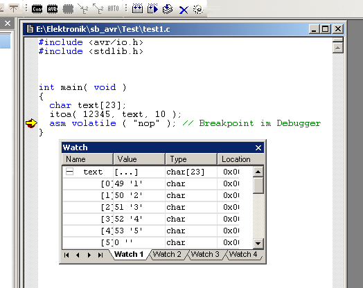

von Stefan B. (stefan) Benutzerseite
Mit meiner jetzigen Konfiguration kann ich den Fehler nicht
nachvollziehen:
WinAVR-20081205 (der Version aus der Arduino IDE 0022)
_AVR_LIBC_VERSION_STRING_ "1.6.4"
Auch in der folgenden Konfiguration gibt es keine Auffälligkeiten:
WinAVR-20100110 (die Letzte von Sourceforge)
_AVR_LIBC_VERSION_STRING_ "1.6.7"
Projektoptionen: Default (-Os) von AVR Studio 4.16 (build 628)
@ Joachim
Kannst du eine komplette Minimalsource geben, die den Fehler noch zeigt?

@ Stefan B.
Ich vermute, dass Du eine Simulation benutzt hast.
Die wird keinen Fehler zeigen.
Ja, ich habe nur die Simulation.
Wenn die Toolchain den Pointer richtig 16-Bit an die itoa() und die den
richtig 16-Bit an strrev() übergibt und nur bei paar Attiny26 auf der
Welt (bisher) ein Fehler bei CPC auftritt... liegt es vielleicht an
dem einen Attiny26.
