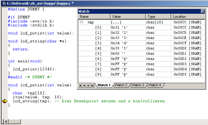

Wolfgang Hopperdietzel wrote:
> was ich nicht verstehe : warum ist der Wert im TMP weg
tmp ist eine lokale Variable und nicht static definiert. Nach
Verlassen der Funktion in der tmp definiert wurde ist die Variable weg.
> und warum ist die Ausgabe falsch rum bei der Simmulation ist sie korrekt
Das korrekte Arbeiten von itoa() kann ich in der Simulation
nachvollziehen (s. Anhang). Was dahinter kommt - Ausgabe auf LCD -
nicht.

Vielleicht geht dem itoa() beim Erzeugen des Strings der Platz aus.
Oder du hast eine uralte Version der avr-libc. Es gab mindestens eine
Version mit diesem Fehler. Halte ich aber für unwahrscheinlich, weil es
mit dem Atmega 168 funktionierte.
Hintergrund: Das itoa() aus der avr-libc wandelt zunächst in einen
String mit umgekehrter Zeichenfolge. Erst am Ende von itoa() wird
strrev() aufgerufen, um den String umzudrehen.
Wieviel Platz du an der Stelle in deinem Programm noch im RAM (Der
Attiny26 hat insgesamt nur 128 Bytes SRAM!) hast, sieht man schwer, weil
tmp eine lokale Variable ist. Einfacher wäre es, tmp mal global zu
machen bzw. einen anderen globalen Puffer mitzubenutzen.
char tmp[10];
void lcd_putint(int value)
  itoa(value, tmp, 10);
  lcd_string(tmp);
