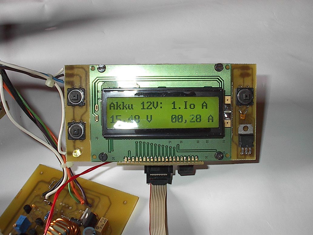

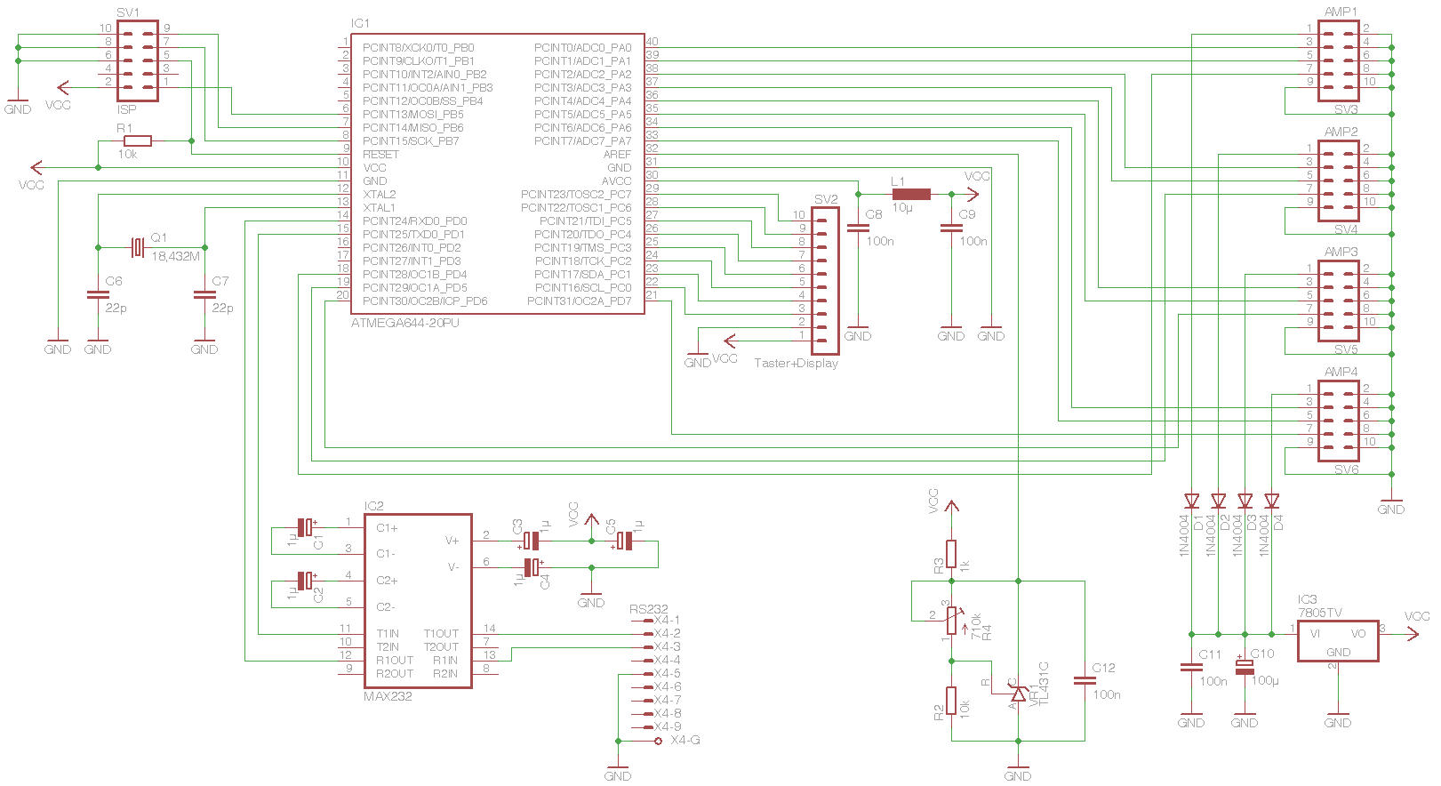

anbei stelle ich meinen Bleiakku-Lader für 12 und 24 Volt zur
Diskussion.  Das Projekt habe ich begonnen, weil bei mir im Keller noch
ein 40Volt Trafo mit 15 Ampere ungenutzt rumlag und mir ein gutes
Ladegerät für die Batterien meines Anhängers (24 Volt) fehlte. Der
Akku-Lader läuft seit heute, soweit ich es beurteilen und austesten
konnte, fehlerfrei. Dennoch bin ich gespannt auf Eure Anregungen.

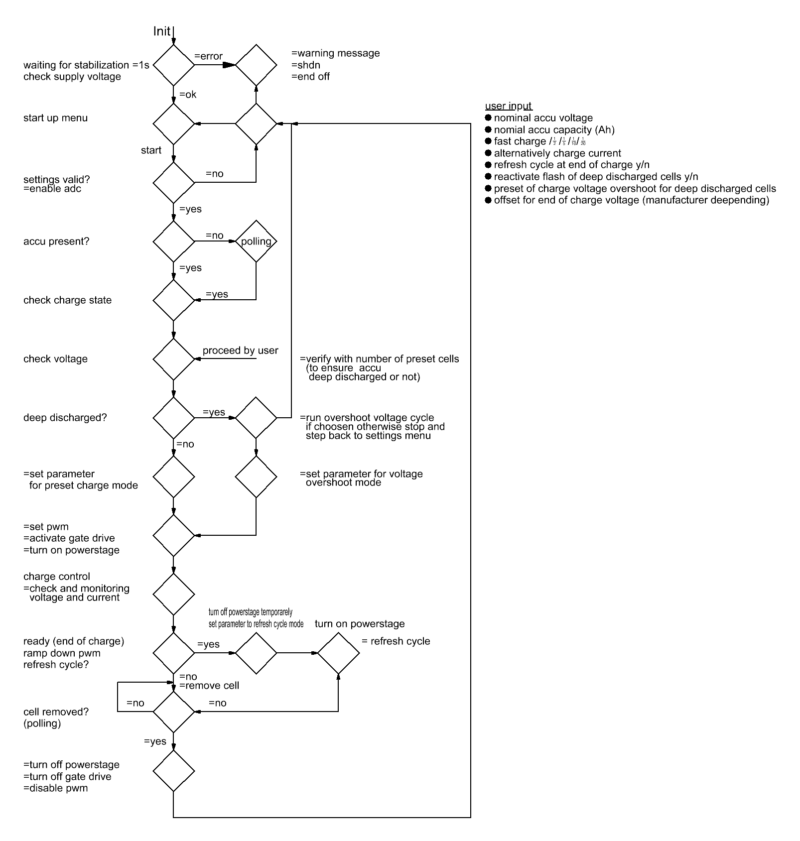

Wie gesagt, die Schaltung wird mit einer nur von einem
Brückengleichrichter gleichgerichteten Spannung von 40 Volt betrieben.
Sofern kein Akku an den Batterieklemmen hängt, kann mit Taste1 von 12V
auf 24V umgeschaltet, mit Taste2 von 2 bis 8 Ampere in 500mA-Schritten
hochgezählt werden. Sobald mindestens 3 Volt an den Batterieklemmen
hängen, wird mit Taste1 der Ladevorgang begonnen. 1. Stufe = konstanter
Strom. Sobald Akkuspannung auf 14,4/28,8 Volt wird eine Stunde mit
konstanter Spannung (2. Stufe) geladen, um anschliessend mit 13,8/27,6
Volt Erhaltungsladung (3. Stufe) unbegrenzt weiter zu laden.
Noch nicht ganz glücklich bin ich über den Shunt mit 0,2 Ohm (5 Watt),
habe aber gerade nichts besseres zur Hand. Dieser muß noch auf evtl. 0,1
Ohm umgestellt, und die Berechnungen angepasst werden, da er recht heiß
wird.
Bei 12V läuft die Schaltung mit 50khz, bei 24V mit 25khz. Spule und FET
werden auch bei hohen Strömen kaum handwarm, wobei FET und
Spannungsregler auf Kühlkörpern montiert sind.
Das endgültige Platinenlayout ist noch in Bearbeitung und wird später
gepostet.
Wie gesagt ich wäre dankbar für Anregungen, kritik und
Verbesserungsvorschlägen.
Gruss, Hanno

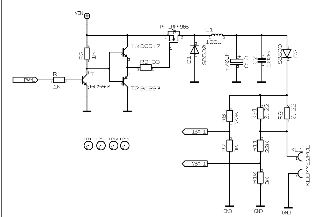

von Hanno G. (hanno)
Anbei eine aktualisierte Version des Bleiakku-Laders. Der
Shuntwiderstand wurde geändert. Dies erforderte auch eine neue
Berechnung. Des weiteren gibt es eine Version für einen Trafo mit
Mittelanzapfung 2*15V~ und 1 Version mit Trafo 30 Volt~. Letztere
Variante ist die von mir aufgebaute und getestete. Für beide Versionen
liegen die Schaltpläne und Platinen-Layouts vor. Es liegen auch die
kompletten Target-Dateien bei (Demo-Download bei www.ibfriedrich.com).
Über Anregungen, Kritik und vor allem Verbesserungsvorschläge würde ich
mich freuen.
Gruss Hanno

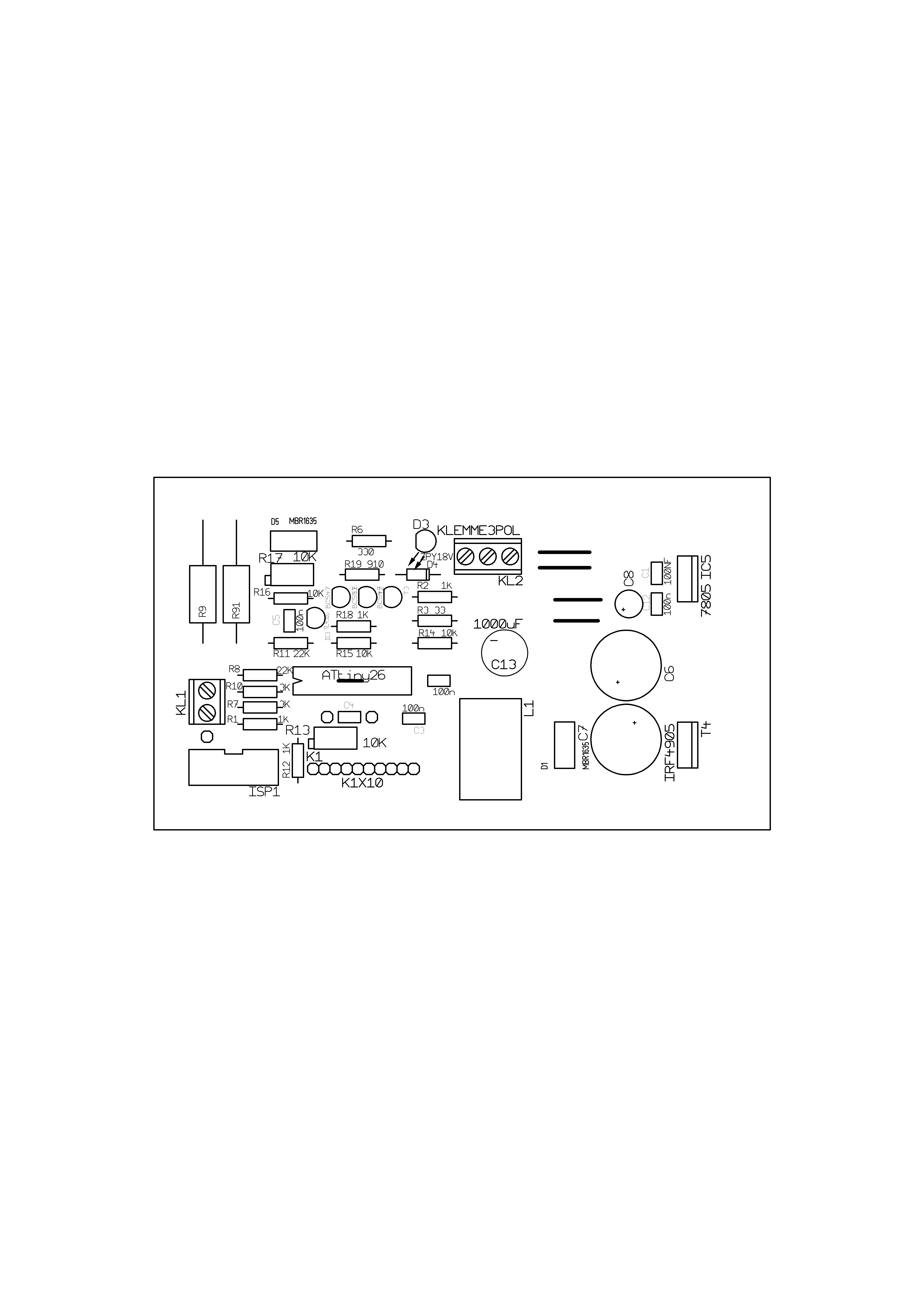

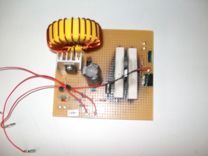

Nachtragend noch 2 Bilder von der Bestückungs- und der Lötseite.
Gruss Hanno
von Tom (Gast)
Hmm, bei der 2x15V Version, fehlt da nicht nen Gleichrichter bei der
Mittelanzapfung (+20V)?
von Pit (Gast)
Ja, ebenso sind C6 und C7 verkehrt herum eingezeichnet.
hallo
@TOM, manchmal führen mehrere Wege zum Ziel. Selbstverständlich kann man
auch 2 Brücken-Gleichrichter nehmen. Die beispielhafte Schaltung habe
ich mal in abgewandelter Form in einem alten Handbuch von ITT gesehen.
@PIT, danke für den Hinweis, anbei korrigiertes Schaltbild.
@ALL, Fehler im Layout der Platinen: die Leiterbahn verbindet den PIN19
des ATTINY mit PIN20. PIN20 ist frei.
Gruss Hanno
von Hans H. (hopi)
hallo,
@Hanno, ich habe Dein Gerät nachgebaut und es gibt fast kein Problem.
AREF= 3,6 Volt, VBAT1 Teiler angepasst -Spannungsanzeige im Display
passt.
Sense-Widerstand = 0,1 Ohm Teiler R7,R8 angepasst-Ladestrom ist 2 Amp.
Der Wandler läuft sauber-aber- die Stromanzeige im Display beträgt um
die 1,5 Amp.
Der ladestrom lässt sich richtig umschalten - der angezeigte Wert
beträgt immer 1,5 Amp. Der gesamte Programmablauf ist i.O.
Meine Programmierkenntnisse reichen leider nicht um einen evtl.Fehler zu
finden. Vielleicht gibt`s Hilfe.
Gruss Hopi

von Hans H. (hopi)
Hallo Hanno,
ich habe nocheinmal `ne halbe Nacht gewerkelt.
Als Sensewiderstand hatte ich 4x 0,1 Ohm Induktivitätsarme Widerstände
(2 in Reihe 2 parallel)eingebaut. Da ich keine 3k Metallfilmwiderstände
hatte, habe ich für R7 und R10 3k3 eingesetzt und R11, bei einer
Referenzspannung von 3,6 Volt so eingestellt, dass die richtige
Akkuspannung im Display angezeigt wurde (24,7k). Dann habe ich R8 so
eingestellt, dass der Ladestrom 2 Amp. betrug (extern gemessen). Daa
Display zeigte ca.1,55 Amp. an. Bei einem Wirkungsgrad des Wandlers von
ca.80% passte auch der Eingansstrom. Ich betreibe die Schaltung mit 22V
aus einem 10 Amp. Gossen Konstanter. Der Ripple an der Eingangsklemme
beträgt 100mV Spikes 400mV.
Mittlerweile habe ich die Widerstände nach Stückliste eingebaut.
Nach Einstellung der Spannungsanzeige im Display mit R17 (Vref=3,66V)
ergibt sich ein gemessener Ladestrom (2Amp. Einstellung) von 0,6Amp.
das Display zeigt 1,66 Amp. Im Prinzip hat sich also nichts geändert.
Die Postion der Widerstände R7,R8,R10,R11 habe ich nach dem Schaltplan
verglichen. (im Bestückungsplan ist die Zuordnung etwas schwierig.)
Ich bleibe dran.
Gruss Hopi
Hallo Hans, hallo Michael,
@Michael: Fuse-Bits sind keine zu zetzen, also Standardeinstellung
verwenden!
@Hans: ich habe gerade mal probiert, wie sich mein Aufbau an
stabilisierten 22 Volt verhält: bei mir zeigt das Amperemeter 2,00 A,
das Display des Laders 2,05 A an. Erwarte bitte nicht, dass die
Strommessung mit Hilfe des AVR 100% genau ist. Dazu wäre im Programm
erheblicher Mehraufwand mit Fließkommaumrechnung etc. erforderlich. Die
Schaltung ist darauf abgestimmt, eine genaue Spannung anzugeben, und in
der Software die Umrechnung der gemessenen Werte simpel mit einfachem
Integer statt Fließkommarechnung hinzukriegen. Richtig erklären kann ich
mir Deine Fehlermeldung (gemessen 0,6 A, angezeigt 1,66 A) nicht,
insbesondere wenn Du die Spannungsteiler R7/R8 und R10/R11 wie angegeben
verbaut hast: R7=R10(3k) und R8=R11(22k). Die Differenz der Einstellung
von 2,0 A und dem  tatsächlichen Ladenstrom ist durch Ändern des Wertes
von I_Charge in 'SLA.INC' zu beheben. Im Idealfall wäre I_Charge bei 2 A
ein Wert von ca. 133, wie die Berechnung zeigt, je nach Einstellung von
AREF und Wert des Shuntwiderstands (R9/R91)
Bislang hatte ich der Eingangsspannung weniger Beachtung geschenkt und
diese lediglich mit 2200uF (C6) geglättet. Bei meinen letzten
Experimenten mit noch höheren Strömen als 8 A hat sich gezeigt, dass mit
10000uF und Stabilisierung der Eingangsspannung bessere Ergebnisse zu
erzielen sind.
Wie ich in der Version vom 08.07. geschrieben habe, ist die Berechnung
eine Sache, das Ausprobieren der besten Werte von I_Charge und I_Step
die andere.  In der aktuellen Software-Version (anbei) liegen die Werte
bei 124 für I_Charge und 31 für I_Step. Bei 12 A hat allerdings D1
schlapp gemacht. Ich werde demnächst statt der SB eine MBR testen. Des
weiteren habe ich den Vorteiler des Timer-Interrupts geändert. Die
Tasten reagieren nun schneller. Möglicherweise meint Michael dies mit
der "Reaktion in Zeitlupe".
Gruss Hanno
von Uwe (Gast)
Hi!
Habe gerade mal deinen Plan studiert und mir ist aufgefallen das du den
IRF4905 teilweise mit Ugs >20V ansteuerst. Ob der das lange mitmacht ist
fraglich. 30V * sqr 2 -> ~42V! Das solltest du begrenzen.
Viel Erfolg, Uwe
@Uwe, Du hast natürlich recht, danke für den Hinweis. Ich hab zwar schon
ein paar Autobatterien ohne Probleme geladen, werde die Schaltung aber
mal mit einer Spannungsbegrenzung durch eine Z-Diode testen. An dieser
fallen allerdings etliche mA ab, so dass ich vermute, dass eine ZPY das
nicht lange mitmacht. Aber in Kürze mehr dazu.
@Tom, klar, das würde theoretisch funktionieren ohne irgendwelche
Fuse-Bits anzupassen. Allerdings ist die PIN-Belegung völlig anders, was
das kleinste Problem wäre. Aber dem ATMEGA8 fehlen, soweit ich mich
erinnern kann, die differentiellen ADC-Eingänge. D. h., die Messung von
I_shunt muss dann gegen Masse erfolgen. Es bietet sich an, dabei R_9/91
zwischen den Minus-Pol der Akku-Klemme und Masse zu legen. Also, machbar
ist es, problemlos aber nicht.
Gruss Hanno
ich habe die Anregung der Spannungsbegrenzung von Uwe aufgegriffen und
mal zwischen Source und Gate eine Zenerdiode (ZPY18) geschaltet, um V_GS
zu begrenzen. Dies erfordert eine Anpassung von R3, um den Strom durch
R3 und die Z-Diode zu begrenzen. Je größer R3, desto länger aber die
Schaltzeit des FET. 100-120 Ohm reichen aus, um R3 und die Z-Diode das

von Uwe (Gast)
Hi!
Wenn da Ugs(max) = +- 20 V steht, sollte diese auch nicht höher sein
weil es schon Grenzwerte sind!
Mache mal die ZD parallel zu R2 und zum C von T1 nochmal 1K in Reihe ev.
auch weniger.
Viel Erfolg, Uwe
Hallo Uwe,
danke für Deinen Vorschlag, den ich mal eben in LTSpice simuliert habe.
Also ZD parallel zu R2 würde tatsächlich funktionieren, die steilen
Schaltflanken bleiben erhalten und die Spannung wird begrenzt.
Allerdings zieht ZD dabei ca. 300mA, was unweigerlich zum Exitus führen
würde. Um den Strom zu begrenzen ist, wie Du schon sagst ein Widerstand
von ZD an C von T1 in Reihe zu schalten. Damit kann zwar der Strom für
die ZD auf ein erträgliches Maß von 25 mA begrenzt werden, allerdings
ist damit auch die Spannungsbegrenzung von V_GS wieder dahin.
Gruss Hanno
Zusatz: den Weg, die Spannung mit ZD zu begrenzen, führt glaube ich
nicht weiter. Widerstand (R_neu) zwischen Basis T2/T3 wie R2 mit 1K =
Spannungsteiler auf Vin/2 könnte dagegen funktionieren. Ich werde mal
die Dimensionierung von R2 und R_neu durchrechnen bzw. ausprobieren.
Gruss Hanno

von Uwe (Gast)
Hi!
>Damit kann zwar der Strom für die ZD auf ein erträgliches Maß von 25 mA >begrenzt
werden, allerdings ist damit auch die Spannungsbegrenzung von >V_GS wieder dahin.
Verstehe ich nicht. Warum sollte die Spannungsbegrenzung von V_GS wieder
dahin sein? Wenn du 920R mit einer 18V ZD in Reihe nimmst klappt das
doch wunderbar. Bis ~20V Ue hast du garkeine Probleme weil die Fets ab
10V total geöffnet sind.
     40V+
   |1|  |Z|
   |0|  |D|
   |0|  |1|
   |0|  |8|
    |----|---->B T2/T3
   |9|
   |2|
   |0|
   |R|
    C_T1
B_T1
    E_T1
Viel Erfolg, Uwe
Hallo Uwe,
jetzt hat's geklingelt. Sorry, hatte Deine Beschreibung nicht genau
genug gelesen, sondern verstanden, dass die ZD und "nochmal 1K in Reihe"
beide parallel zu R2 geschaltet werden sollen.
Im Übrigen ist meine obige Anmerkung, einen Widerstand von Basis T2/T3
nach Masse zu legen, völliger Blödsinn. Damit reduziere ich zwar die
Spannung am Gate, gleichzeitig wird dieser aber durchgesteuert, sobald
die Versorgungsspannung anliegt.
Wieder mal ein klassicher Fall für "vor Betätigung des Mundwerks, bitte
Gehirn einschalten!".
Gruss Hanno
nach länger Zeit möchte ich mich hier mit einer neuen Version melden.
Die Hardware betreffend wurde die Anregung von Uwe, Ugs zu begrenzen,
mit R19 und D4 umgesetzt. Des weiteren wurde C13 von 470uF auf 1000uF
geändert. Um Platz zu schaffen, wurde der Siebelko C6 entfernt. Er ist
im Netzteil besser aufgehoben. Ich habe hier nochmals diverse
Elkogrössen ausgetestet und halte nun 10.000 uF für optimal. Im Layout
des Bestückungsplans habe ich das Gehäuse des TLC431 geändert, es ist
nun seitenrichtig. Neue Schaltpläne, Platinen und Bestückungspläne für
beide Netzteil-Versionen anbei.

von Michael O. (odiwan)
Hallo Hanno,
hier mal ein Feedback von mir.
Ich habe meine ursprünglich Schaltung auch um die Ugs Begrenzung
modifiziert und eine leicht geänderte Software V1.3 aufgespielt.
Die Software Änderung betrifft den maximalen Ladestrom, der bei mir 8A
nicht überschreiten soll.
Dazu habe ich die Zeile 216 geändert statt:
cpi UH,16 ; Ist Max erreicht (= 10.0 Amp) ?
in
cpi UH,12 ; Ist Max erreicht (= 8.0 Amp) ?
Die Strom Einstellung und die Anpassung der Korrektur Variablen für das
Display war kein Problem.
Meine 0,10 Ohm Widerstände haben tendenziell einen zu kleinen Wert.
Die Schaltung liefe dann auch stundenweise, stoppte dann aber aus
unerfindlichen Gründen. Hier half ein weiterer 10µF Kondensator über die
5V Versorgung dies in den Griff zu bekommen.
Ein Reset des AVR zeigt sich dadurch, das wirre Zeichen auf dem Display
stehen.
Die Schaltung wird nur handwarm, selbst bei 7A Ladestrom. Ich lade Akkus
mit einer Kapazität von 12V/680Ah für eine Modellflug Hochstart Winde.
Die Schaltung ist nun schon einige Zeit im Einsatz und leistet
hervorragende Dienste. Der Komfort ist prima, man braucht sich nach dem
anschließen um nichts mehr kümmern und der Akku ist perfekt voll.
Beim Aufbauen habe ich nur eins vermisst, eine definitive Abschaltung
des Ladevorgangs per Tastendruck. Nur die Ladekabel vom Akku zu nehmen
schalten den Ausgang leider nicht Spannungsfrei, dass passiert erst wenn
man den Stecker aus der Steckdose zieht.
Ansonsten eine prima Schaltung.
Tschau
Michael

Software Ver. 1.1 ist der Ladestrom auch 0,7 A.
Bei Änderung von I_Charge von 124 auf 160 ergibt sich nur eine Erhöhung
auf ca. 1,2A.
AREF=3,61V
Vin=30V stabilisiert
R9, R91=0,22 Ohm
R8, R10= 3K
R7, R11=22K
Was kann da das Problem sein ?
LG Herbert
von Hanno Gräff (Gast)
Hallo Herbert,
eine Antwort auf Deine Frage zu geben, fällt mir bei Deinen spärlichen
Angaben schwer. Wenn alles stimmt, funktioniert auch die Schaltung. Hat
denn Dein Trafo die nötige Leistung? Lädst Du mit 12 oder 24 Volt?
Gruss, Hanno
von Herbert Laffer (Gast)
Hallo Hanno,
ja, die Schaltung an sich funktioniert, ich habe mit dem Oszi an D1 auch
die 50KHz (bei 12V Akku) gemessen. Als Spannungsversorgung verwende ich
testweise ein stabilisiertes Netzgerät mit 30V/3,5A.
Ich habe gerade die Bestückung nochmals kontrolliert und festgestellt,
dass der tatsächliche Wert der Shuntwiderstände R9/R91 vom Aufdruck
total abweicht (0,65 Ohm statt 0,22 Ohm !!!).
Ich habe durch Parallelschaltung mehrerer Widerstände nun den Wert von
0.1 Ohm justiert und der Ladestrom ist jetzt genau 2A !!!!!!!!!!!!
Dein Blaiakku-Lader ist wirklich eine Supersache, einfach aufzubauen und
optimale Funktionalität.
Danke für deine Unterstützung, Herbert

Was ich aber nicht knacke, wie bist du auf die Formel für die Steps im
Vorspann der sla.inc gekommen, ich kann diese nicht nachvollziehen.
Außerdem, woher stammt die 0,24 in der Formel für IMax ein paar Zeilen
tiefer.
Gruss Roger
von Roger K. (Gast)
Nachtrag
habe gerade gesehen, daß es die Variable Steps auch gibt.
Mit Steps meinte ich die lange Formel Step = ...
Gruß Roger
von Roger K. (Gast)
bin überwältigt von soviel Hilfe
vielen Dank
Hallo Roger,
ich sitze zwar nur 24 h vor dem Computer datrauf wartend, dass
ausgerechnet Du eine Frage stellst. Doch leider sind die 24 h noch zu
wenig!
Zuerst möchte ich Dir das AVR-Tutorial über ADC ans Herz legen. Wie Du
sicher schon bemerkt haben solltest, bewegen wir uns bei einem
Mikrocontroller auf digitalem und nicht auf analogem Terrain. Das heißt
z. B. dass der ADC nicht kontinuierlich von 0 bis 5 V "misst" sondern in
einer bestimmten Anzahl von Schritten, deren Größe einerseits von AREF
bestimmt wird, andererseits vom gewählten ADC-Eingang als auch und im
besonderen geteilt durch die Auflösung von 10 Bit.
zu dem Wert 0,24 = Schrittweite (Spannungsänderung) bei 1 Ampere: 20 *
(R7/R10)/(R7/R10+R8/R11)  1A  RShunt = 0,24
Gruss, Hanno

Ushunt = Ishunt*Rshunt
Faktor = Gain*Auflösung = 20*1024 = 20480
Step = Faktor*(Ushunt*R7)/(AREF*(R7+R8)) ;dasselbe gilt natürlich auch
für den anderen Zweig R10/R11
Mein Problem ist nun, dieses Konstrukt in die Bestandteile des Tutors zu
zerlegen.
Weiterhin ist mir aufgefallen, daß Du bei V_Charge_xx um die 1,4V als
Ladeschlußspannung einsetzt. Meines Wissens haben Bleiakkus aber 2V
Zellenspannung, also ein Bereich von 1,7 bis 2,4V in etwa.
Im Grunde will ich das Ganze verstehen, weil ich einen Bleigelakku beim
Laden nicht zum Gasen bringen darf, sonst platzt er. Bei normalen
Autobatterien ist es wegen der Entlüftung kein Problem. Daher werden die
anderen beim Nachbau auch keine Probleme haben.
Mein vorhandenes Ladegerät will ich um eine Strom- und Spannungsanzeige
erweitern und dabei den vorhandenen Shunt weiternutzen. Dazu muß ich
aber die Berechnung nachvollziehen können. Bei einem Nachbau hätte ich
vermutlich auch keine Probleme und die Berechnung würde mir am A***
vorbeigehen. Ich könnte es mir einfach machen und den Shunt wechseln,
aber die Meßwiderstände würden die Regelung über einen OpAmp
beeinflussen und außerdem treibt mich mein Ehrgeiz.
Gruß Roger

danke für diesen Link, den kenne ich schon. Die Dimensionierung eines
Wandlers ist nicht das Problem. Ich habe inzwischen einen anderen Weg
gefunden. Ich messe vor und nach dem Shunt die Spannung und verrechne
die Differenz. Dafür brauche ich keine komplizierte Formeln, wie oben
genannten.
Gruß Roger

von Karlheinz D. (kdruschel)
ich bin zufällig auf dieses Projekt gestossen und bin ganz begeistert
Hat schon mal jemand das Ganze auf einen Controller mit UART umgesetzt ?
Ich würde das Ganze nämlich gerne nachbauen und mit einem PC-Interface
ausstatten
Jetzt habe ich mich als Hardwareanfänger mal näher mit der Schaltung
befasst, und hätte noch ein paar Fragen. Vielleicht kann mir ja einer
die beantworten:
1. L1: Woher bekommt man die, oder wickelt ihr die selbst ? Da ich gerne
eine andere Eingangsspannung hätte (zum Beispiel 20...30V) müßte ich die
ja anders dimensionieren
(http://schmidt-walter.eit.h-da.de/smps/abw_smps.html).
2. R9/91, Shunt: Für welche Leistung sind die ausgelegt ? Dass der
maximale Strom durchfliesst ist mir k lar, aber wie hoch sollte dabei
der Spanungsabfall sein ?
3. Um es auf einen Mega16 umzusetzen:
Hanno spricht von differentieller Messung, aber wieso ? IBAT1 und VBAT1
sind doch an normale ADC`s angeschlossen, nicht an den AD-Komperator des
Tiny, also sind die beiden Messungen doch einfache Spannungsmessungen,
oder ?
die beantworten:
maximale Strom durchfliesst ist mir klar, aber wie hoch sollte dabei der
oder ?
Hallo Karlheinz,
zu 1: Die Adresse ist ja schon angegeben, um die Drossel für andere
Spannungen zu berechnen. Schau mal unter www.amidon.de. oder
www.dl5swb.de. Dort findest Du den Ringkernrechner von Wilfried
Burmeister.
zu 2: bei 0,1 Ohm und 10 A ergibt das 10 Watt. Bei guter Kühlung reichen
2* 5 Watt Widerstände (Reichelt: 5W axial 0,22), bei weniger guter
Kühlung 4 davon. In meinem Gerät habe ich mittlerweile den 25 Watt
Drahtwiderstand von Conrad (47 11 11) verbaut.
zu 3: Wieso AD-Komparator? Es ist eine differentielle Messung zwischen
ADC2 und ADC1 * 20. Schau mal ins Datenblatt Table 46 und siehe in
'def.inc': .equ ADC_Diff_Channel =0x4E; IBAT/VBAT * 20; 01001110 =
1<<REFS0 und je 1<< MUX1,2,3
Gruss, Hanno

Aber darf ich trotzdem mal fragen: Was für einen Kern und welchen
Drahtdurchmesser hast Du genommen ? Ist das ein T200-6 ? Nach dem
Rechner bräuchte man da 98 Widnungen, sieht aber auf dem Foto nach viel
weniger aus.... Aber größere Kerne kennt der Rechner nicht ..........
Hallo Karlheinz,
wie wär's, wenn Du mal meine Beschreibung liest. Da steht nämlich in der
Teileliste: Amidon 106-26 mit 32 Windungen Kupferdraht 1,2 mm.
Gruss, Hanno
Sorry, aber welche Beschreibung meinst Du ? Weder im Sla-Lader.pdf noch
hier im Thread habe ich die Angabe gefunden
Sorry, jetzt hab ich´s. Hatte mir nur die letzte Version runtergeladen,
da war keine Beschreibung oder Teileliste dabei. In einer älteren schon.
Tut mir leid wenn ich etwas genervt habe ...
von ramius (Gast)
hallo karlheinz,
ein mega16 hat aber im gegensatz zum tiny26 den nachteil, dass er kein
high speed pwm kanal für den stepdown hat. Sollte dir der maximal
erreichbare pwm takt nicht ausreichen, kannst du ja mal einen blick auf
den tiny261(oder auch einen baugleichen mit mehr flash) werfen, bei dem
du den uart über die usi schnitstelle hättest
Da hast Du natürlich recht, wobei mir noch nicht ganz klar ist ob ich
den wirklich brauche (bin halt noch Newbie und wurstel mich gerade erst
so durch Hatd- und Software). Im Code steht zwar das mit den 64 MHz (was
der Tiny da kann), aber wenn ich den Rest so richtig verstanden habe,
dann arbeitet der Set-Down doch nur mit 50 kHz, was der Mega 16 ja
kann....  Wie gesagt, so ganz klar ist mir das noch nicht, aber ich bin
ja Optimist :-)
Ah, jetzt habe ich die Atmel AN450 gefunden, auf der das Ganze
anscheinend basiert, da ist auch viel erklärt drin.
Hallo Uli,
anbei 2 Bilder wie die Anzeige bei mir aussieht.
Gruss, Hanno
von Ulrich W. (sandy49)
Hallo Hanno,
die Fotos habe ich gesehen und dein Display ist fast mit meinem
identisch, aber nur fast!
Die Ampere-Anzeige in der 1.Zeile rechts kann ich nicht verändern.Das A
wird weiterhin angezeigt.
ok,kann ich mit Leben.
In der 2.Zeile rechts wird der Ladestrom in mA angezeigt wie auf dem
Foto zu sehen.
Was muss ich in der Software ändern,damit der Strom in A angezeigt
wird??
Scheinbar wird es nicht umgerechnet oder nicht richtig dargestellt.
Gruß Uli

von Bernd (Gast)
Hallo Herr Graeff,
waeren Sie so freundlich und wuerden die Bestueckung.pdf erneut
hochladen, ich kann diese nicht oeffnen.
Vielen Dank!
@Bernd , es gibt wohl ein Problem beim Runterladen der vorstehenden
"Bestückungs.pdf", daher nochmals Bestückung als PNG-Datei.
Gruss, Hanno

So, hier der µC-Teil für vier Endstufen mit ATmega644, wie ich mir das
vorstelle. Da meine (Fach-)Englischkenntnisse nicht berauschend sind und
das Datenblatt über 500 Seiten enthält, konnte ich leider nicht alle
meine Fragen mithilfe des Datenblattes beantworten. Daher bitte ich
euch, mal über meine Schaltung zu sehen und evtl.
Verbesserungsvorschläge zu machen.
Des weiteren habe ich noch zwei Fragen im Speziellen:
1. Kann der ATmega644 gleichzeitig vier HardwarePWM´s bereitstellen und
dazu nebenbei noch andere Dinge tun? Spannungen mit den ADC´s messen,
Ausgabe der Messwerte per RS232, Displayansteuerung und Auswertung der
Taster? Ich meine irgendwo gelesen zu haben, dass das von der Anzahl zur
Verfügung stehender Timer abhängig ist.
2. Der Atmega644 hat laut Datenblatt differenzielle ADC´s. Leider konnte
ich nicht herausfinden, ob mehrere ADC´s als Bezug möglich sind, oder
nur einer. An einer Stelle im Datenblatt wird davon geredet, dass sich 7
ADC´s auf den 8. ADC beziehen, an einer anderes Stelle steht aber, dass
ADC1 sich auf ADC0, ADC3 auf ADC2 bezieht usw. Was ist nun richtig, oder
kann man das Verhalten einstellen?
Grüße
Marcus
PS: Ich hab das hier in Hanno´s Thread geschrieben, weil es sich auf
seine Schaltung bezieht. Wenn es in einem eigenen Thread besser
aufgehoben ist, sagt mir bitte bescheid.

von MaWin (Gast)
>  daß ich ca. 24V Eingangsspannung habe.
Auch ein IRF4905 ?
Der hält keine 24V Gate-Spanung aus,
ist so ein Murks, daß sie die volle Eingangsspannung ans Gate legt, die
anderen proprietären Target3001 Dateien habe ich nicht beguckt.

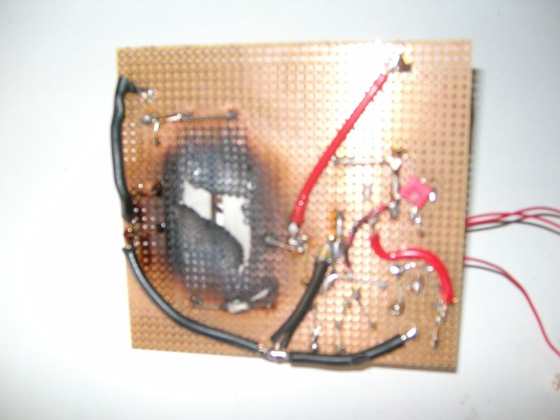

von Michael L. (fliegermichl)
Hmm,
gestern habe ich den Lader mit 10 A laden lassen und bin dann mal kurz
zum einkaufen weg.
Als ich wiederkam, war die Schaltung ziemlich verkohlt, der Trafo hat
sein Innerstes nach außen gewendet und die Sicherung war durch.
Allem Anschein nach ist die Diode D2 durchgebrannt. Dadurch floß kein
Strom mehr in den Akku. Spannung lag aber noch immer an, da der
Spannungsteiler hinter D2 sitzt. Das Programm hat dann wohl versucht den
Strom hochzuregeln bis zum Anschlag ...
Welchen Sinn hat die Diode D2 eigentlich?
Außer das an ihr 0,7V abfallen und sie durchbrennen kann, kann ich deren
Zweck nicht erkennen?
von Marcus B. (marcus2208)
> zum einkaufen weg.
Öhm, echt gute Idee!
Leider kann ich zu Diode auch nichts sagen, aber solche Schaltungen
sollte man nicht unbeaufsichtigt laufen lassen. Das hätte schlimmer
ausgehen können.
von Michael B. (m_i_b)
... D2 ist offensichtlich eine reine Schutzdiode, die eine Entladung bei
abgeschaltetem Lader über L1, T4, Vin resp. L1, T4, T3, T2 verhindern
soll.
M.E. ist diese Diode aber für 10A Dauerlast mehr als zu knapp
dimensioniert. Ausserdem entlädt sich der Akku trotzdem, wenn auch
langsam, über das Widerstandsnetzwerk R7 bis R11 so wie über die Ports
PA1, PA2, wenn die Kiste stromlos ist.
Lösungsansatz:
Ersatz der D2 durch Drahtbrücke, dafür ein Relais entsprechender Güte
einfügen zwischen KL1.2 und Masse, Ansteuerung des Relais über Vin resp.
durch Erweiterung des Quellcode und via freiem PortPIN.

von MaWin (Gast)
Na ja, wenn man eine SB530 5A Diode mit 10A beaufschlagt,
ist das nicht anders zu erwarten.
Auch 10A Dioden funktionieren bis 10A nur, wenn sie
auf einen ausreichend grossen Kühlkörper geschraubt
werden.
... ach herje ^^
Ich hatte jetzt gemutmasst, es wäre ein 10A Typ und nicht nach einem
Datenblatt geschaut ...
Wie dem auch sei... Eine Funktion der Diode sei noch erwähnt:
Verpolungsschutz. Und wenn schon 10A, dann eine Schottky mit min. 30A
ala MBR 3060, MBR 4060 o.ä. ...
Dann würde ich aber eher die Diode parallel zu den Anschlussklemmen
schalten und eine Sicherung verwenden, die bei falscher Polung den Engel
macht. Damit ist die Diode aus dem aktiven Zweig raus und macht
trotzdem, was von ihr erwartet wird.
Achso,
Akku richtig dran: Diode sperrt, Strom ist max. 10A. 15A Sicherung
brennt nicht durch.
Akku verpolt: Diode schaltet durch, Strom ist 30A oder was die Diode
eben so durchlässt, Sicherung macht den Brennheimer.
So etwa?
ich hab mal'n Foto von meiner Schaltung gemacht :-)
... hihi :) So sehen meine fliegenden Schaltungen gelegentlich auch mal
aus ;)
Ja, genau so war das gedacht mit der Diode und Sicherung ...
Den Bildern nach war aber nicht die Diode D2 schuld an dem Unglück.
Wenn D2 durchbrennt, macht sie entweder einen Kurzschluss, was nichts

Auf den Bildern kann man gut erkennen, dass R9/R91 extrem heiß geworden
sind. Sind die von der Leistung her richtig dimensioniert? Wenn D2
wirklich eine Unterbrechung gehabt hätte, hätten R9/R91 nicht mehr so
heiß werden können, da ja kein Ladestrom mehr geflossen wäre.
EDIT:
Verpolschutz bietet die D2 auch nicht, da sie in Verbindung mit D1
leitend wird, bei Verpolung.
EDIT#2:
Wenn ich es mir recht überlege, sieht deine Schaltung jetzt genau so
aus, wie ich es bei einem verpolt angeschlossenem Akku erwarten würde!
@Marcus: Möchtest du dir nicht noch mal dein Edit überlegen?
Damit wir über das Gleiche reden, hier noch mal der Ausschnitt, um den
es geht in der Anlache...
Wenn du da den Akku mit Minus an KL1.1 anklemmst, liegt D2 in
Sperrrichtung. Dann fliesst lediglich ein Strom über R9(1) || R7/R8 ||
R10/R11 || IBAT1/VBAT1
Mit den Widerständen hast du natürlich Recht; die waren wohl schon als
Ziggianzünder aktiv ;) Grübeln wir doch mal...
10A bei 0,11R machen in etwa 11 Watt. Da werden die zwar schon knackig
warm, aber m.E. nicht so herb wie abgebildet. Ich vermute eher, das es
ob des Überstromes durch D2 diese gerissen hat (Schluss) und nebenbei
noch evtl. D1 und den IRF.
Somit ist entweder die volle Trafospannung auf den Akku gelangt
oder/(und anschliessend) die Akkuspannung rückwärts über Suppressor IRF
in den Trafo, falls es da ob der vorhergehenden Überlast den
Brückengleichrichter gerissen hat. Egal in welcher Reihenfolge.: Der
Strom durch die R9(1) dürfte da auf jeden Fall weit über 10A gelegen
haben und somit auch die zu verbratende Leistung (im wahrsten Sinne des
Worten) ;)
Der Strom ist von Kl 1.2 (+ des Akku) über D1, L1, D2, R9/R91 nach Kl
1.1 (- des Akku) geflossen. Und das bei verpolt angeschlossenem Akku. Je
nach Innenwiderstand und Kapazität des Akkus kannst du froh sein, dass
die Dioden nur 5A Typen waren. Weil die Zementwiderstände geben nicht so
einfach auf. :-)
... jo, hast Recht. Im Fall eines verpolt angeschlossenen Akkus und der
Annahme, das der Voll ist, haben wir einen Toaster gebaut ;)
... da gehen dann Phi mal Daumen 90A drüber ^^

@m_i_b:
Eben. Daher widerspreche ich mir selbst und würde die 10A Sicherung eher
am Ausgang plazieren, oder eben eine am Eingang und eine am Ausgang.
Und bei einem 230Ah Akku kann der auch ruhig leer gewesen sein, also
10,5V, das Ergebnis würde trotzdem so aussehen.

Ich habe die Bauteile bzw. was davon übrig ist, mal ausgebaut und
vermessen.
Die beiden Shuntwiderstände leben zwar noch, haben aber beschlossen
hochohmig zu werden. 84 Ohm bzw 221 Ohm.
D1, D2 und der IRF4905 sind tot.
Wenn aber D2 zuerst tot war, dann hat der Akku mit dem was danach
passierte nichts mehr zu tun. Es ist aber dennoch ein gewaltiger Strom
geflossen, da ja der Trafo auch tot ist.
Der Brückengleichrichter ist eine 25A Metallbrücke und lebt auch noch.
Ich werde die Schaltung noch mal neu aufbauen. D2 wird weggelassen,
dafür eine 30A Schottky Diode parallel an die Klemme zusammen mit einer
15A Sicherung.
Wie sollte D1 jetzt dimensioniert werden?
Der (abnehmende) Strom in der Low Phase fließt ja hier durch. In der
High Phase sperrt diese Diode. Mit zunehmendem Ladestrom wird die High
Phase immer länger und diese Diode somit immer seltener durchflossen.
Irgendwie verstehe ich das nicht.
Mal angenommen der MOSFET und D2 brennen zwar durch, der Lichtbogen läßt
den Strom aber weiter fließen.
Dann läge die volle Trafospannung am Akku an und der nimmt was ihm
angeboten wird. Das Spiel hat erst die primärseitige 16A Sicherung im
Sicherungskasten beendet.
Wieso ist dann D1 auch hin? Die hätte doch sperren müssen.
... naja, D1 kann schon den Engel machen, wenn die den Sperrströmen der
Drossel nicht gewachsen ist; bei 10A, die ständig in der Drossel
geschaltet werden, geht auch Phi mal Auge das 5fache als Puls durch D1.
Sollte die dann Durchgang haben, fetzt es natürlich den FET, da der ja
noch immer angeteuert wird. Sollte die hochohmig geworden sein, ballert
die Drossel fett rückwärts in den FET und killt ihn ebenfalls.
Wie sieht es denn mit den Dioden aus? Welche ist hochohmig, welche hat
Schluss (wirklich mal in beide Richtungen die Durchlassspannung messen)?
Naja, wie soll ich sagen,
Im FET klafft seitlich ein großer Schlitz und der Bauteiltester sagt er
sei ein 3 Ohm Widerstand.
D1 hat es in zwei Teile zerlegt, da muß man nichts messen.
D2 hat in beide Richtungen Durchgang ca. 0,2 Ohm und ebenfalls deutliche
Gebrauchsspuren.
Wie ist das mit den KFZ Sicherungen. Wenn der Strom schlagartig sagen
wir auf 100A steigt. Gibt's dann auch Lichtbogenschweissen oder brennt
die durch und gut ist?

Was deine verdampften Bauteile betrifft: Das war definitiv eine
Kettenreaktion auf Grund der reichlich unterdimensionierten Bauteile...
Verwette ich meinen Ar*** drauf ;)
Spricht etwas dagegen, für D1 auch eine Schottkydiode a la MBR 1645 zu
verwenden? Die sind im TO 220 Gehäuse und lassen sich damit an einem
Kühlkörper montieren.
Der FET ist mit 74A m.E. ausreichend dimensioniert.
Ich hätte ja gerne noch wesentlich höhere Ladeströme. Diese großen Akkus
schlucken 2A Ladestrom einfach, ohne daß die Spannung größer als 13,6V
wird.
Wie der Spannungsverlauf bei 10A ist, kann ich leider (nicht mehr bzw.
noch nicht :-) sagen.

von steven1180 (Gast)
ich baue mir gerade ein PID-Stromregler für ein Ladegerät mit AtMega8
zusammen und komm mit dem Siebglied nicht klar.
gebaut ist das ganze für bis zu 10A und wird mit 21V (15*wurzel 2)
gespeißt.
der aufbau ist relativ einfach: siehe Bild
das problem ist, das mir spannungsspitzen von der pwm die regelung bzw.
die genaue messung versauen.mit entstörkondensatoren etwa 100nF hab ich
es schon an allen möglichen stellen probiert und auch eine freilaufdiode
über die drossel half nichts....
wie bekomm ich nun die spannung/strom so gleich wie gleichstrom???

gebaut werden soll das ganze für bis zu 10A und wird mit 21V (15*wurzel
2)
gespeißt.
der aufbau ist relativ einfach: siehe Bild oben
die genaue messung des Stroms versauen.mit entstörkondensatoren etwa
100nF hab ich
wie bekomm ich nun die spannung/strom so gleich wie gleichstrom??hatte
der Ersteller des 12v/24v Ladegerätes ähnliche Probleme, oder wie wurde
da der Strom geregelt?
Mfg
Steven
