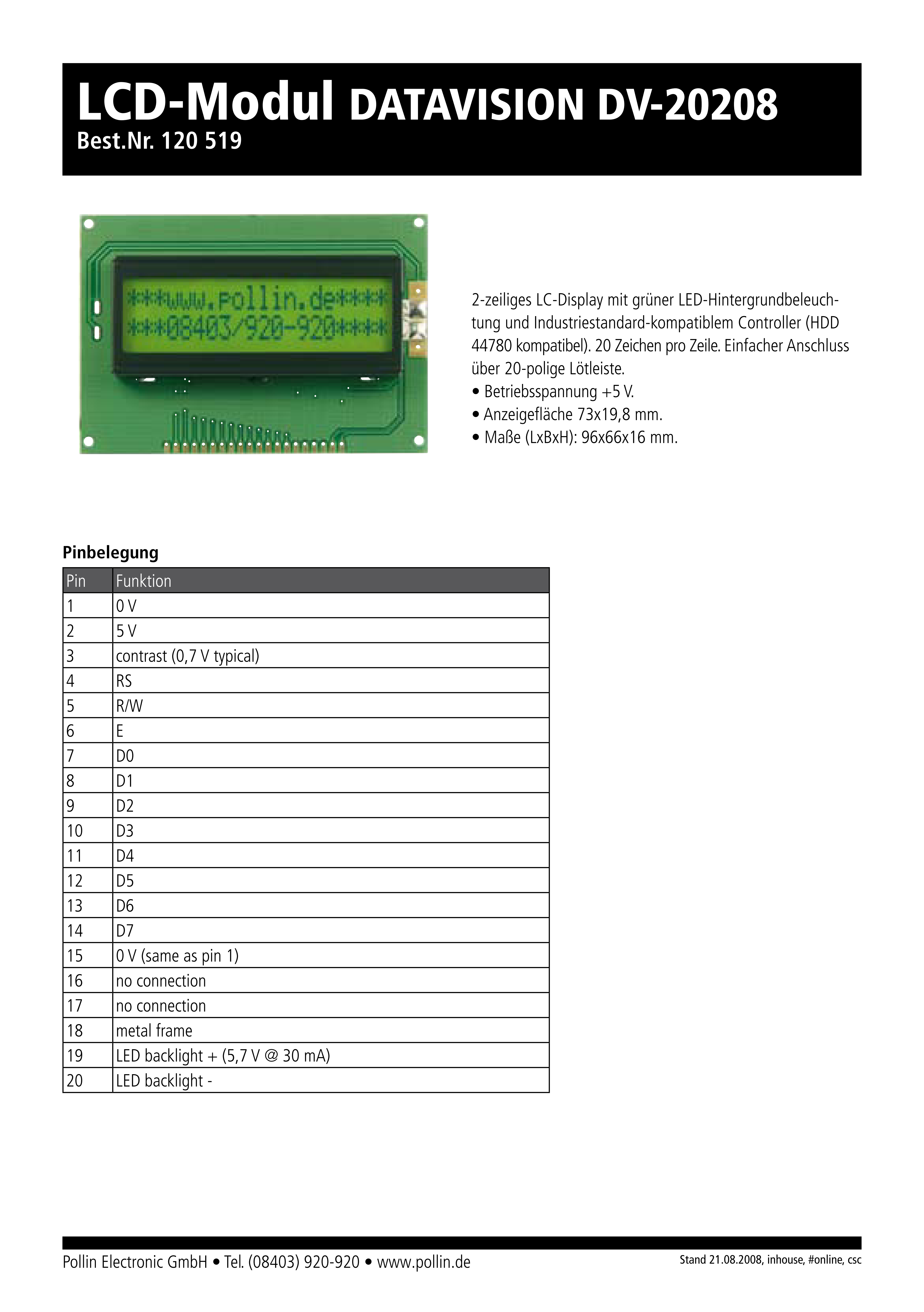

Hallo Forum,
ich habe eine Akku-Lader Schaltung im web gefunden und habe sie
nachgebaut.
Als LCD Anzeige habe ich DATAVISION DV-20208 von Pollin.
Die Hardware habe ich mehrmals sorgfältig überprüft,ob sich vlt. doch
ein Fehler eingeschlichen hat.Ist aber nicht der Fall.Beim Layout habe
ich schon darauf geachtet,dass alle Pin's vom Avr im Schaltplan mit
meinem LCD-Modul übereinstimmen.
Trotzdem habe ich auf dem LCD Modul keine Anzeige beim Einschalten.
Das LCD-Modul ist mit dem Avr (ATtiny26) durch Flachbandkabel
verbunden.Ziehe ich jetzt während es eingeschaltet ist den Stecker vom
LCD-Modul ab und wieder drauf,erscheinen wirre Zeichen.
Nach betätigen des Tasters 1 erscheint teilweise der Text,den die
Software vorgibt.
Allerdings in der falschen Zeile und dazwischen immer noch diese wirren
Zeichen.
Da die Hardware aus meiner Sicht ok ist,vermute ich,dass die Software
auf das LCD-Modul Datavision angepasst werden müsste.Die Software ist in
Assembler und das sind für mich Böhmische Dörfer.
Jetzt hoffe ich,dass sich jemand damit auskennt und mir hilft.

...und hier noch das Datenblatt vom LCD Modul
Das ist die Anschlussbelegung und kein Datenblatt.
...auch richtig,aber das einzige was es von diesem Modul gibt.Es ist
HD44780 kompatibel und habe mir eben von diesem Controller das
Datenblatt besorgt.Ich hoffe, es hilft weiter.
