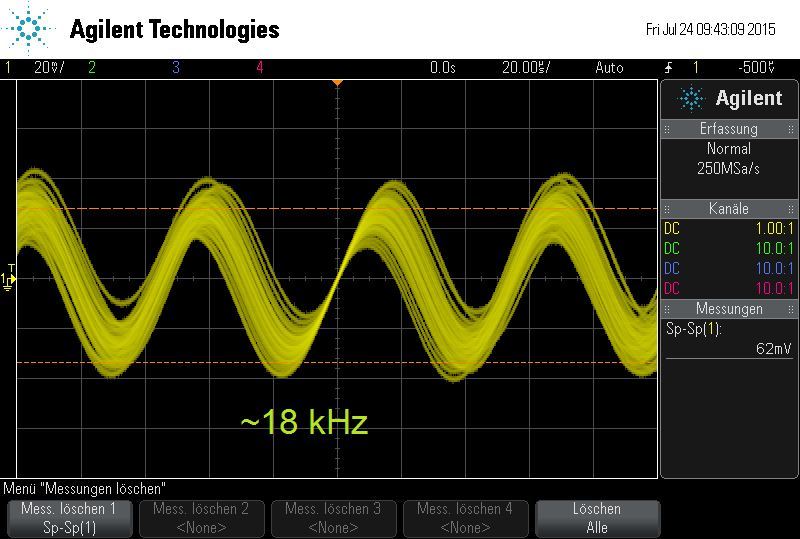

ich möchte ein Sinussignal (ca. 100 Hz - 20 kHz) mit einem STM32
erfassen und die Frequenz berechnen.
Das Signal hat unterschiedliche Amplituden (einige mVss bis knapp 10
Vss).
Bisher habe ich einen Komperator (AD8561) mit Hysterese eingesetzt, der
aus dem Sinussignal ein entsprechendes Rechtecksignal erzeugt und zum
Contoller weitergibt.
Die Frequenzmessung ist mit einem Timer realisiert der die Periodendauer
des Rechtecksignals erfasst und dann die entsprechende Frequenz
berechnet.
Das alles konnte ich bisher mit Hilfe aus diesem Forum realisieren und
es läuft auch grundsätzlich (bei großen Amplituden).
Mein Problem ist, wenn das Sinussignal zu klein ist, trotz der Hysterese
im Komperator die Rechteckimpulse nicht der
tatsächlichen Periodendauer (Frequenz) entsprechen.
Oder anders: Wenn ein Signal ab 0 V immer größer wird, durchläuft dessen
Amplitude irgendwann einen "kritischen Bereich" wo nur Mist gemessen
wird.

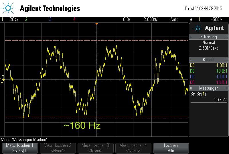

Die Messung mit dem Oszi ergaben ca. 10-20 mV Rauschen im Signal. Die
Hystereselevel habe ich mit Hilfe von
http://www.mikrocontroller.net/articles/Schmitt-Trigger#Schmitt-Trigger_per_Operationsverst.C3.A4rker
auf U_high = 200 mV und U_low = 100 mV gesetzt.
Wie kann ich es erreichen (Hardware oder Software) sicher zu stellen,
entweder garnichts zu messen, oder das richtige?
Jetzt noch weiter zu Verstärken bringt auch nichts, da ich das "Problem"
damit nur verschiebe und nicht löse..

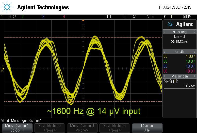

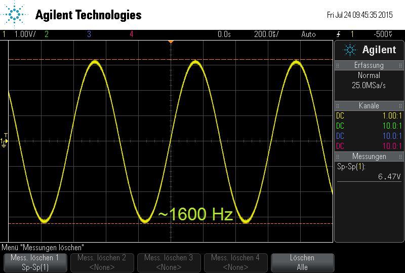

Die Bilder zeigen die Signale bei unterschiedlichen Frequenzen und
entsprechend unterschiedlichen Amplituden
Viele Grüße
Andreas
Richtig, weil du das Rauschen mit verstärkst und wenn deine Amplitude
nahe der des Rauschens ist (bzw. verstärkt das Rauschen die
Hysterese-Level überschreitest)

Wenn das Signal, wie du es auf deinen Bildern zeigst,
verrauscht und verbrummt ist, ist Anfang und Ende der
Periode nicht mehr fehlerfrei ermittelbar.
Ja, und das ist meine Kernfrage wie ich es hinbekomme eben bei nicht
100%iger Erkennung die Messung zu verwerfen und auf das nächste
eindeutige Signal zu warten.

Es bleibt also nur die beiden Hysterese-Schwellen weiter auseinander zu
setzen? Hab ich das soweit richtig verstanden?
Ich verliere dadurch erstmal natürlich an Empfindlichkeit.
Und wie ich meine ist das Problem auch hier bei gerade errichter
Schwellspannung, dass die Periodendauermessung fehlerhaft wird. Alleine
schon weil immer ein Rauschen dabei sein wird (trotz Filter usw.)
Was sagt ihr?

Machen die ersten Verstärkerstufen auch bei entsprechend großem
Sensorsignal. Trotzdem taucht das Signal irgendwann aus dem Rauschen
auf.. Und dann ist nix mit in die Sättigung fahren.

Das Signal wird von 0 Volt (+Rauschen) bis 10 Volt (+Rauschen)
kontinuierlich größer..
Michael K. schrieb:
> Was für ne Grenzfrequenz/Steilheit hat dein Filter?
ca. 160 Hz/ 18 kHz / Aktiver Bandpass 4. Ordnung mit OPs und ca. 80 dB
Gain
Es hilft vielleicht der Hinweis, dass mit einem Radarsensor
Autogeschwindigkeiten gemessen werden sollen.
Also das Signal wie bereits beschrieben aus dem Nichts (0 Volt) immer
größer wird.

steigende Amplitude erwarten. Dagegen spricht das Bild 18kHz.jpg.
Bei 1600Hz_low.jpg steht etwas von 14 µV, was auch unklar bleibt.
> Gain
Also ein Verstärker mit Bandpass aufgebaut aus 4 OPs in Serie, je 20 dB
Gain.
Ich speise mit dem Funktionsgenerator das Sinussignal ein. Die
Mittenfrequenz des BP ist 1600 Hz. Aber auch hier ist das Signal
schlecht wenn nur mit 14 µVss Signalspannung in die Verstärkerstufen
eingespeist wird... Wie gesagt ist das mein Kernproblem -> Signal kommt
von 0V und wird dann größer -> eben Radarsensor mit einem Objekt was auf
diesen zufährt.
2. Kernproblem: Signal im Bereich der Eckfrequenzen vom BP z.B. recht
groß, aber durch Selbigen stark (wie gewünscht) gedämpft.
