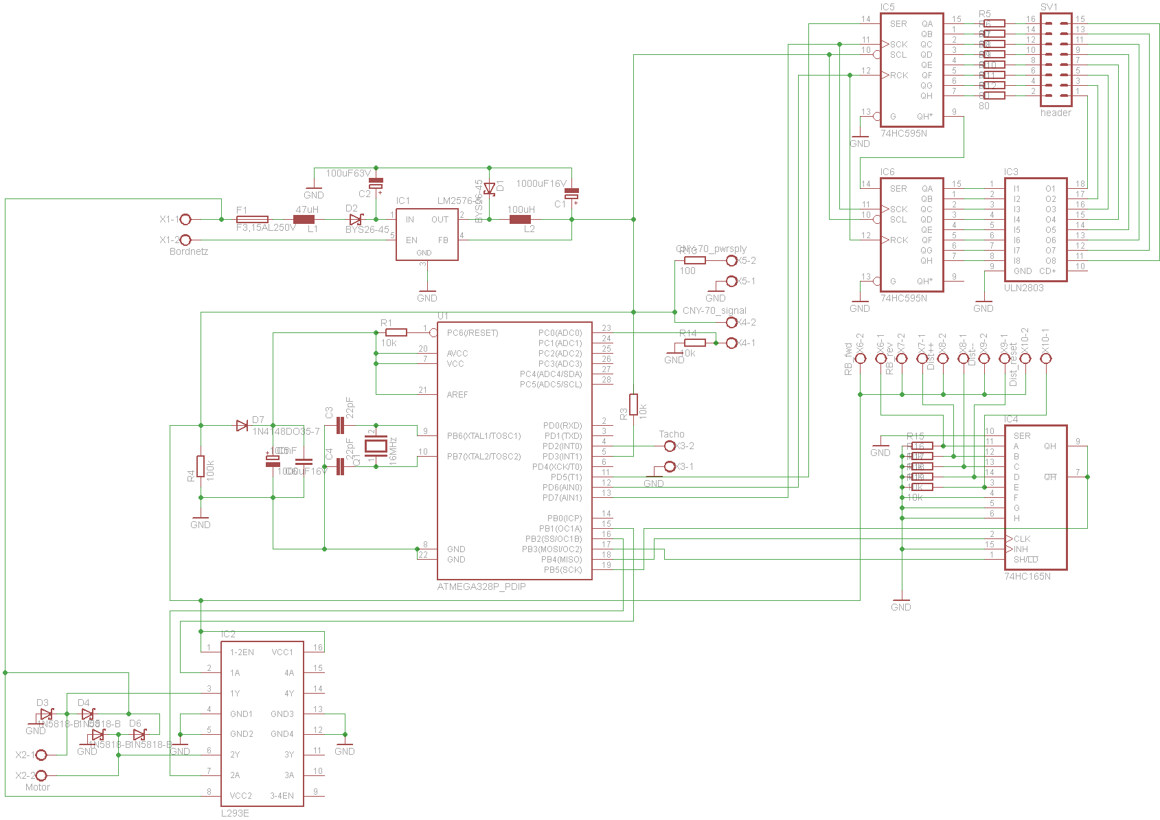

Damit die Zählerstände erhalten bleiben, habe ich - nach Empfehlung
eures EEPROM-Artikels - versucht eine Pufferschaltung zu nutzen. Auch
hier wird wieder ein Interrupt bei fallender Flanke auslöst.

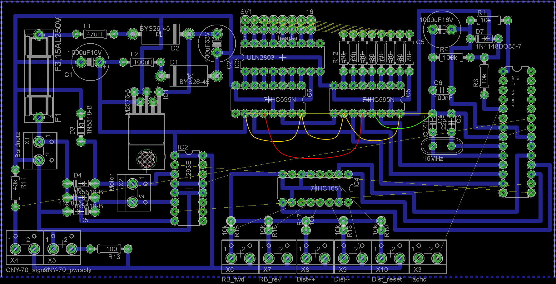

Zum Testen/Programmieren nutze ich einen Arduino UNO, der
Mikrocontroller wird dann entnommen und auf der von mir angefertigen
Platine eingesetzt.
Schaltplan und Platine sind angehangen. Momentan ist die Schaltung am
Motorrad über Dauerplus angeschlossen.
Problem 1: Je nach Betriebszustand des Motorrads inkrementieren sich
die Zähler, obwohl sich das Rad nicht dreht.
Motor aus, Zündung aus: langsames [Geister]inkrementieren.

Problem 2: Die Zählerstände nicht erfolgreich gespeichert.
Bei einem Test auf dem Breadboard hat alles ohne Probleme funktioniert -
auf der Platine aber nicht. Auf dem Breadboard hatte ich aber auch nur
die Minimalbeschaltung am Mikrocontroller. Am Quellcode habe ich nichts
geändert.
Frage : Seht ihr einen Fehler, der das erklärt?

Zu Problem 2: es sollte auch nicht die 5V-Betriebsspannung sondern eher
die Eingangsspannung des Spannungsreglers oder KL15 (Zündung) zum
detektieren des Spannungsausfalls verwendet werden (mit geeigneter
Schutzbeschaltung)

Zu Problem 2: Nicht die Betriebsspannung als Eingang zu nehmen ist eine
gute Idee. Ist diese Annahme richtig: C1 verlangsamt den schnellen
Abfall der Spannung am Interrupt-Pin und verzögert somit das auslösen
des Interrupts?
Was ist als Schutzschaltung zu empfehlen? Ein Linearspannungsregler?

Du solltest den Tacho-Eingang mit einem Reihenwiderstand von ca. 10k
gegen Überspannung und einem Kondensator von ca. 10n gegen Störungen
sichern.
Weiterhin solltest du herausfinden, ob und wie sich das Nutzsignal vom
und Störsignal unterscheidet.
Dein Interrupt zum Schreiben wird erst dann ausgelöst, wenn bereits die
Controller-Versorgung zusammenbricht.
Du solltest also besser das Zusammenbrechen der Eingangsspannung
auswerten - wieder über Reihenwiderstand und Kondensator als
Mindestschutzbeschaltung.
Danke otto.
Ich werde die Schaltung wie von dir empfohlen anpassen.
Die Eingangsspannung (deren Wegfall ich erkennen möchte) beträgt 12V.
Das kann ich natürlich nicht direkt anschließen. Was kann ich dafür dann
nehmen? Spannungsteiler? Spannungsteiler mit Zenerdiode?
Vom Mess-Eingang über einen 10k-Widerstand auf den Portpin. Von diesem
auf einen 10n-Kondensator gegen Masse. Ängstliche setzen hierzu
antiparallel noch gerne eine 4V7-Zenerdiode.
Ich habe bezüglich Problem 1 ein bisschen "experimentiert".
Wie empfohlen habe ich einen Widerstand und einen Kondensator verbaut.
Resultat: Weniger falsche Tachosignale, aber leider noch immer im
inakzeptablen Bereich. Ich konnte es auf die Schnelle nicht an der
Platine löten und habe es daher als externe Minischaltung vor den
Pinanschluss geklemmt. Wie groß ist der Einfluss dadurch?
Des weiteren ist mir aufgefallen, dass wegen dem Spannungsabfall an D7
der ATMega nur mit ~4,2V betrieben wird (auch AREF). Ich bin mir nicht
sicher, inwiefern das einen Beitrag zum Problem leistet/leisten kann.
Ich das ganze noch einmal mit einer Minimalschaltung probiert
(Versorgung über einen L7805; ATMega; eine 7-Segment-Anzeige direkt am
MC und das Tachosignal über 10kOhm an den Interrupt-Pin, dort dann noch
einen 10n Kondensator auf Masse).
Resultat: Alles funktioniert wie gewünscht - keinerlei Störungen, auch
nicht wenn der Motorrad-Motor läuft.
Es muss also an meiner Platine/Schaltung liegen. Habe ich die sehr
empfindlich für Störungen designt?
Das Problem der zu geringen Vcc könntest du versuchsweise durch das
überbrücken der Diode eliminieren.
Die korrekte Funktion von Schaltreglern ist stark layoutabhängig - evtl.
werden die Störungen durch diesen verursacht.
Um dies auszuschließen könntest du deine Platine versuchsweise mit einem
Linearregler versorgen.
Sollten die Störungen dann nicht mehr vorhanden sein, solltest du die
Kapazität des ausgangsseitigen Elko mal verkleinern.
Bringt dues nichts, versuche die Masseführung zu optimieren.
Noch einmal eine Rückmeldung: Ich habe die beiden Probleme "gelöst".
Problem 2 so wie otto es beschrieben hat: Eingangsspannung statt der
Spannungswandler-Spannung zur Erkennung des Ausfalls nutzen.
Problem 1 konnte ich nur indirekt lösen: Ich habe einen eigenen
Reed-Sensor verbaut und bin somit vom Tachosignal unabhängig.
Vielen Dank für die Hilfe an otto.
