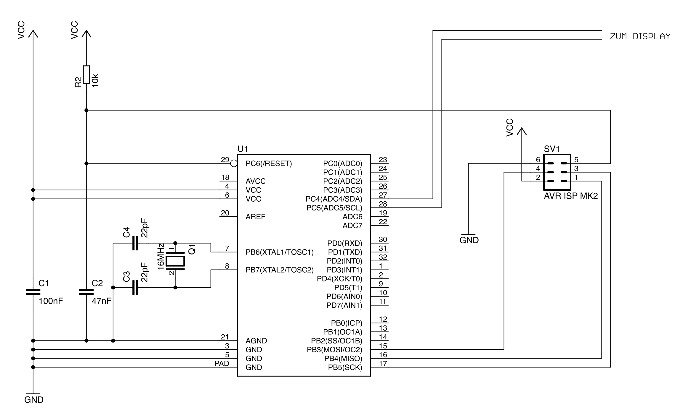

Ich möchte eine kleine Sensorschaltung mit dem Atmega328p aufbauen. Zu
diesem Zweck, muss ich den LCM1602 I2C LCD Display mit dem
Mikrocontroller ansteuern.
Ich habe leider noch nicht viel Erfahrung was den uC angeht, also habe
ich den Beispielcode benutzt, der hier zu finden ist:
http://www.avrfreaks.net/forum/lcd-display-iic-1602-atmega328p (Beitrag
von david.prentice Wed. Jun 4, 2014 - 01:16 PM)
Dies sollte eigendlich schon, laut dem Forum, der funktionierende
Beispielcode sein. Das Problem ist jedoch, dass mein Display nur Blöcke
anzeigt.
Die Schaltung habe ich dem Anhang beigefügt.
Kann mir bitte jemand helfen?

Du brauchst unbedingt noch zwei Pull Up Widerstände an deiner TWI
Schittstelle.
ich empfehle dir aus Erfahrung einen 47KOhm Widerstand gegen 3,3 V an
den SDA Pin und einen 47KOhm Widerstand gegen 3,3V an den SCL Pin
anzulöten.

Ok, danke für die schnelle Hilfe:)
Es funktioniert, offenbar lag es wirklich an den Pull-Up Widerständen,
habe jetzt den Controller noch einmal neu programmiert und dann erst
ging es.
Habe es nähmlich gestern einmal mit anderen Werten probiert, und da ging
es nicht auf Anhieb.
