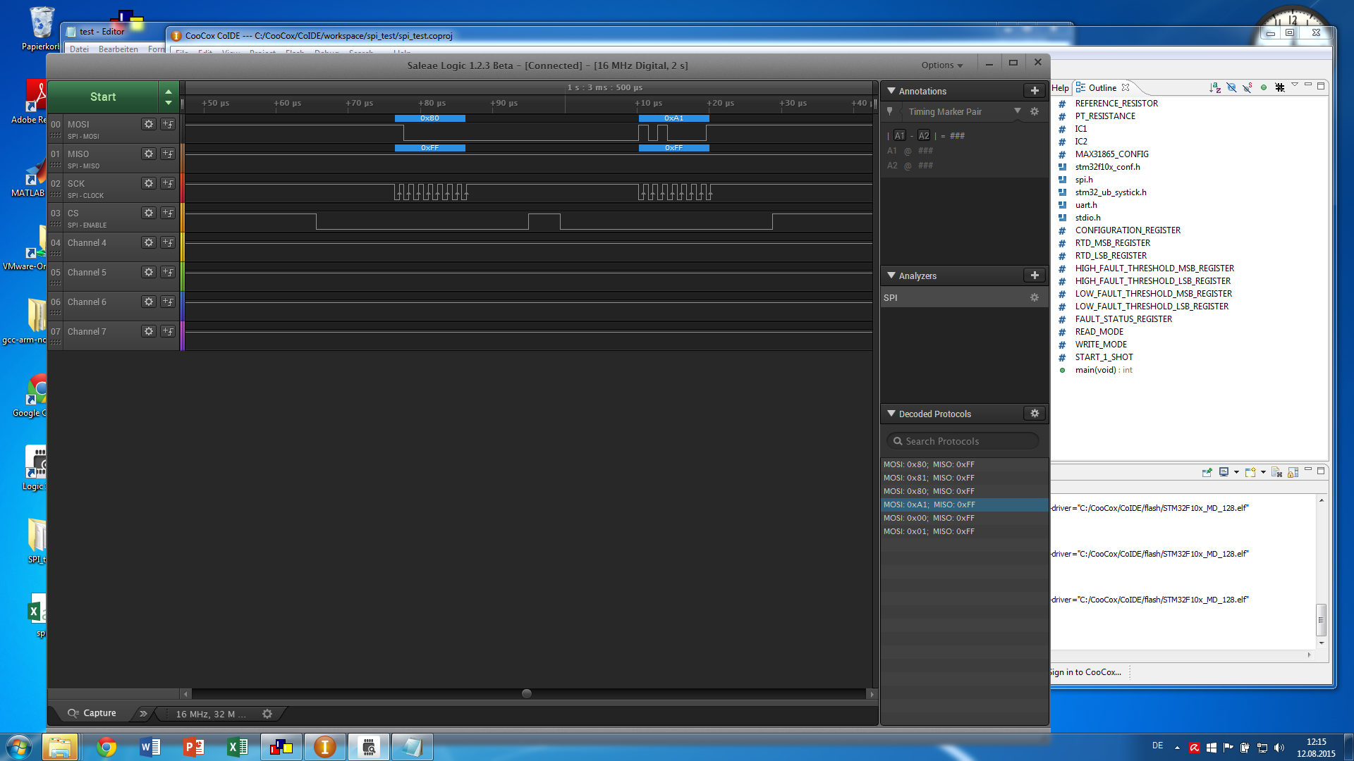

von Jakob (Gast)
mir ist bekannt das es zu der Thematik einige Beispiele gibt, jedoch
komme ich auch damit nicht auf den Fehler.
Folgende Hardware:
StM32f100RB6 Discovery
MAX31865
(http://www.ebay.de/itm/PT100-PT1000-temperature-converter-SPI-digital-output-Arduino-MAX31865-from-EU-/171701993176)
Das Problem ist das der MAX auf keinen Befehl antwortet. MISO= 0xFF
So sieht die SPI Kommunikation aus (Bild): 0x80 (Write Mode) 0x83
(Config) 0x20 (Start 1Shot conversion) nach einem delay von 200ms dann
0x00 (Read Mode) 0x00 (Starte lesen Register MSB 0x01)
Die Verdrahtung sollte passen!
Der MAX liegt an der STM32 3V3 Spannungsversorgung, jedoch messe ich
hier 2,96 V (nach Datenblatt 3-3.3-3.6). Das sollte aber nicht das
Problem sein. Die Klemmen sind auf 2 Wire gebrückt und mit einen PT100
versehen.
Der SPI Takt sollte mit einen Prescaler von 32 definitiv unter 5 Mhz
liegen.
MAX31865 supports SPI Mode 1 und 3. Habe Mode 3 CPOL=1, CPHA=1
Die SPI config ist vom http://www.diller-technologies.de/stm32.html#spi
übernommen.
Da ich mich zum ersten mal mit dem SPI Bus und co beschäftige könnte da
natürlich ein einfach Fehler vorliegen den ich nicht sehe.
Vllt hat jemand von euch noch eine Idee was es sein könnte.

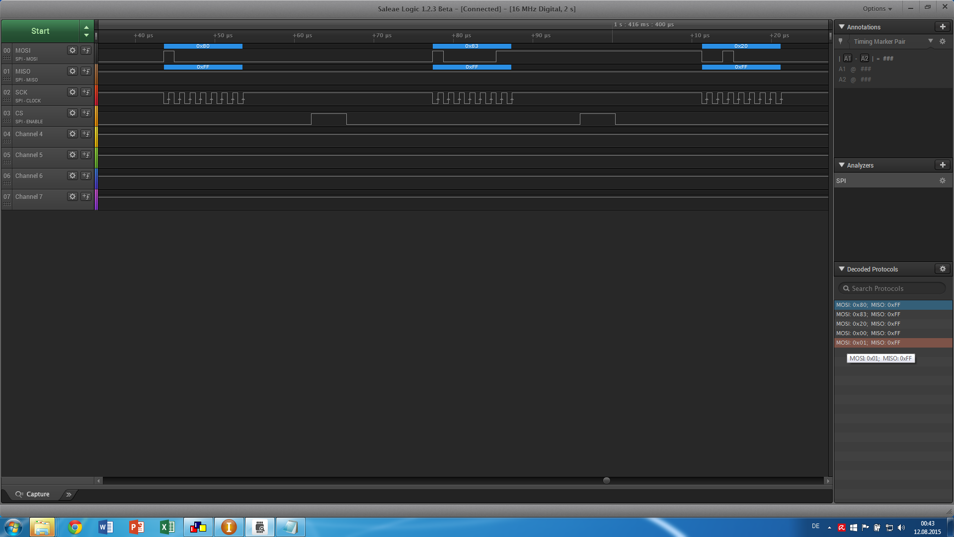

von Jakob (Gast)
Leider ohne Erfolg!
Tau= R*C
Tau= 400*100nF
10.5Tau=400*100nF*10.5 => 420us+1ms
Das delay dann auf 2ms. Genauer lässt es meine Delay funktion nicht zu.
  spi_writeByte(WRITE_MODE);
  spi_writeByte(0x81);
  UB_Systick_Pause_ms(2);
  //spi_writeByte(READ_MODE);
  spi_writeByte(0x80);
  spi_writeByte(0xA1);
  UB_Systick_Pause_ms(70);
  spi_writeByte(RTD_MSB_REGISTER);
Im Logic Analyzer sieht man auch dann die Delays 2ms => 1.886ms 70ms=>
69.96ms
Zur Fehlereingrenzung werde ich sobald das Netzteil eintrifft nochmal
mit korrekten 3.3V den IC versorgen.
Trotzdem Danke JJ & hp-Freund
von Jakob (Gast)
Also irgwie bekommt der MAX31865 die cfg nicht. Der Data ready pin ist
permanent auf high (3V). Den MISO Bus mal GND legen erhält man auch eine
0x00.
von hp-freund (Gast)
Bist Du eigentlich sicher das z.B. zwischen den:
 0x80 (Write Mode) 0x81 (Config)
ein CS=H sein darf?
Hast Du versucht die 16bit am Stück zu senden?
Ein Blick ins Datenblatt zeigt das auch bei read und write kein CS=H
dazwischen sein darf...
von Jakob (Gast)
Das hab ich heute herausgefunden! Jetzt klappt es. Zwischen R/W Mode und
Adresse darf kein CS high sein.
Trotzdem Danke
