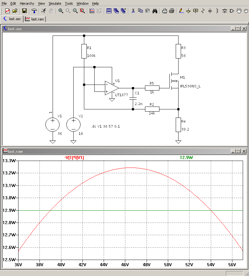

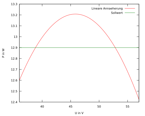

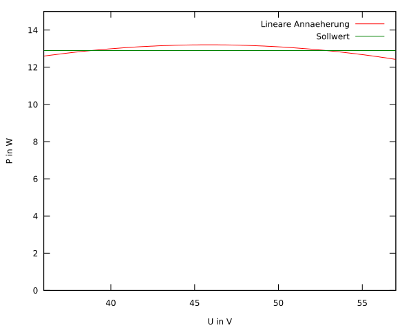

Moderator #4232626
Tom schrieb:
> Eine Stromquelle, die als Sollstrom I_0 - (U_in * k) nutzt, hat in dem
> beschränkten Spannungsbereich nicht viel Abweichung von der Sollleistung
Markus schrieb:
> Mit der Abweichung kann ich leben, schaut alles in allen wirklich sehr
> gut aus.
Wenn das so ist, dann ist Toms Lösung wirklich pfiffig, da man dadurch
um den Analogmultiplizierer/-dividierer herumkommt.
Ich habe mal eine entsprechende Schaltung entworfen (s. Anhang). Statt
der 39,2Ω kannst du natürlich auch 39Ω nehmen. Die von der Schaltung
aufgenommene Leistung steigt dadurch um etwa 0,07W, was bei deinen
Genauigkeitsanforderungen aber nicht ins Gewicht fallen sollte.
Die 18V können von einem passenden Spannungsregler kommen, der ebenfalls
von der zu belastenden Quelle versorgt wird (7818 geht leider nicht, da
der max. 36V verträgt). Alternativ kann auch ein separates Netzteil
verwendet werden. Es müssen auch nicht unbedingt 18V sein, für andere
Spannung muss man die Widerstände anders dimensionieren.
R3 ist optional und übernimmt ein paar Watt Verlustleistung vom Mosfet,
so dass dieser mit einem etwas kleineren Kühlkörper auskommt. R3 sollte
für 7W, R4 für 5W und der Mosfet (mit Kühlkörper) für 8W gut sein
(Mindestwerte). Der Mosfet sollte ein Logic-Level-, der Opamp ein
Rail-to-Rail-Typ sein.
Wenn man die Versorgungspannung des Opamp nicht auch gleichzeitig als
Referenzspannung nutzt, sondern diese daraus über einen Spannungsteiler
oder eine integrierte Referenzspannungsquelle gewinnt, kann man auch
einen gewöhnlichen Opamp und Mosfet nehmen. Man kann dann auch R4
kleiner machen, so dass man dafür keinen Leistungswiderstand benötigt.
