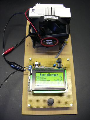

Einleitung
Mit diesem Artikel will ich ein Projekt vorstellen, mit dem man (wie es der Name schon verrät) Akkus Testen kann. Die Idee ist, dass man einen Akku den man testen möchte zuerst mit einem Ladegerät voll lädt. Der Akku Tester entlädt dann den Akku und misst die Kapazität [mAh] die entnommen wurde, und die Energie [mWh]. Diese Werte kann man dann mit den Herstellerangaben vom Akku vergleichen und so sehen, wie fit der Akku noch ist.

Bilder von meinem Aufbau

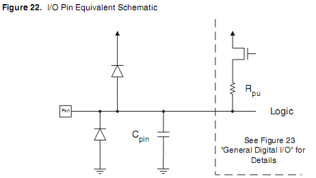

  • Die Schottkydiode D3 schütz den Transistor vor verpoltem Akku. Der Prozessor schützt sich selber, da er am Eingeng zwei Dioden hat, die die Spannung begrenzen. Durch den Hochohmigen Spannungsteiler R12 und R13 wird der Strom durch die Dioden so klein gehalten, dass diese keinen Schaden nehmen.
Eingansschaltung eines IO-Pins
Das Bild ist aus dem Datenblatt von Atmel kopiert.

Tipps zum Aufbau
Eine günstige Variante ist es einen Prozessorkühler von einem PC zu nehmen und den Transistor und den Leistungswiderstand dort draufzubauen. Wichtig ist es, alle Leitungen, in denen viel Strom fließt, so kurz wie möglich zu halten.
