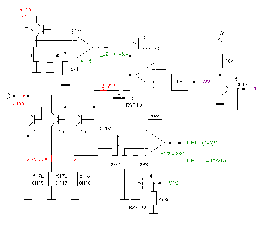

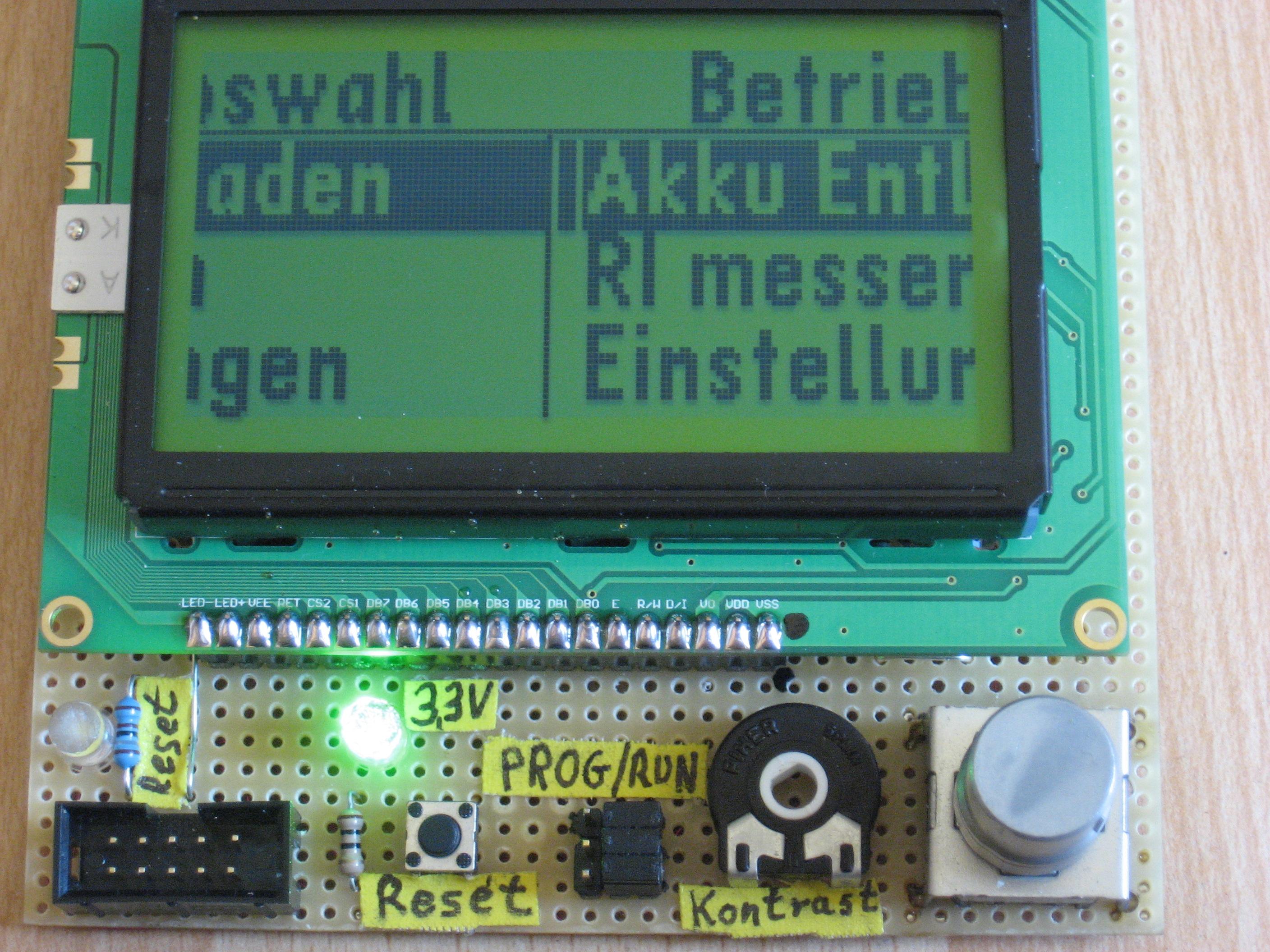

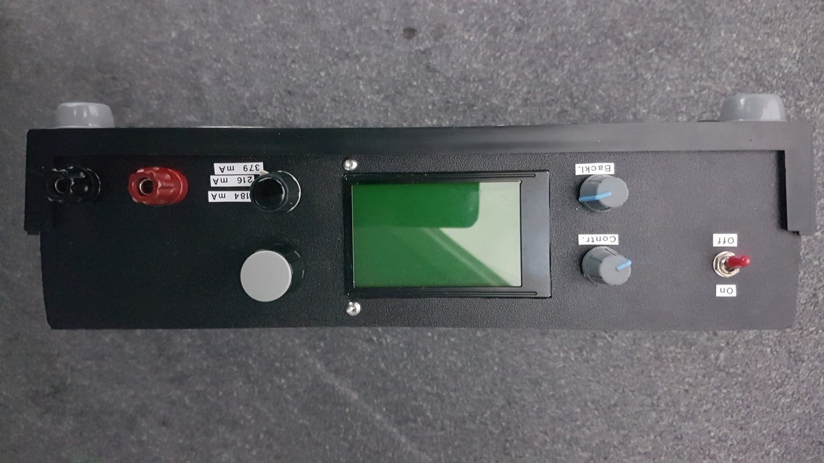

Hallo zusammen ich habe mit einem Projet angefangen, mit dem man die Kapazität von Akkus messen kann. Eine genaue Beschreibung des Projekts findet ihr in der Artikelsammlung "Akku Tester". http://www.mikrocontroller.net/articles/Akku_Tester Vieleicht habt ihr ja lust euch das anzusehen. Ich würde mich über jede Art von Feedback freuen und auch gerne Fragen beantworten. MfG Philipp
#960299
Hi, Ich finde das Projekt eine gute Idee! Was mir daszu noch einfällt: 1. Weiß nicht ob du das machst, aber die Spannung der Akkus sollte Stromlos gemessen werden damit die Übergangswiderstände die Messung nicht verfälschen. 2. Bildet eine Impulsförmige Entladung das selbe Ergebnis wie eine Gleichbleibende Entladung? 3. Wäre cool wenn man am PC die Kiste Parametrieren könnte, denke da an Einstellung der Entladeschlussspannung, Entladestrom evtl. max Akkutemperatur. Automatisches Entladen / Laden mit unterschiedlichen Entladeströmen. 4. Bei einem dicken Akkupack macht manchmal nur 1 Akku schlapp. Wäre gut wenn beim Entladen alle Zellspannungen gemessen werden können. 5. Eine Ladefunktion für Lipo mit Balancer, NiCD, NimH wäre auch praktisch, ist nur viel Arbeit.
#960317

Danke Philipp für deine Antwort! Daß das nicht so einfach wird, hab ich bereits feststellen müssen. Hab mich heut mal hingesetzt und das ganze angeschaut. Die Änderungen wären viel zu tiefgreifend, als daß es sich lohnen würde. Deswegen hab ich das ganze auch sein lassen und mir das von dir verlinkte Display bei ebay gekauft. Von dem, was ich jetzt gesehen habe, würde ich den lc7981 klar bevorzugen - aber hilft jetzt nicht. Jetzt hilft nur auf die Post aus HongKong warten...

Hallo, der TLC272 ist ja gar kein " Rail to Rail " ist es trotzdem egal ? Der LM336 soll der 2,5V oder 5,0V sein ? Bernd_Stein
Bernd Stein schrieb: > Hallo, > > der TLC272 ist ja gar kein " Rail to Rail " ist es trotzdem egal ? > > Der LM336 soll der 2,5V oder 5,0V sein ? > Mit dem LM habe ich mich vertan ist ein LM335 ( Temperatursensor ). Erste Frage bleibt. Nun habe ich, sagen wir mal die " Steuerung " aufgebaut und den µC geflashed. Wer kann mir sagen warum bei dem von mir verwendeten GLCD ( 128x64 Pixel ) vom Typ : TG12864B bei Pollin gekauft dieses Bild zeigt ? Datenblatt im Anhang Bernd_Stein

Bernd Stein schrieb: ... > > Werde in später Zukunft die Endstufe nachbauen bzw. überlege evtl. diese > hier aus der FUNKAMATEUR zu benutzten. > > "Einstellbare elektronische Last für maximal 20 A und 24 V" > FA 3/11, S. 269 > Hallo zusammen, möchte mich nochmal bei dem Ersteller des Projekts bedanken. Suche schon seit einiger Zeit nach so etwas, womit man feststellen kann was meine Akkus noch taugen. Mit der Bedienung bin ich zufrieden, den SD-Kartenslot habe ich nicht verdrahtet, arbeite mit der SW-Version 1.6 vom 28.11.2010. Ich möchte herausfinden wie ich die Anzeige von Spannung und Strom mit meinem Multimeter in Einklang bringen kann. Habe den Leistungsteil wie im Anhang Seite 1 aufgebaut. Habe dann Versuche mit einem NiMH 1600mAh Akku gemacht und einige Dinge bemerkt. 1. Im Ruhezustand fließt bereits ein Strom von 3,7mA. An IC4A Pinn 1 messe ich auch 0,7 Volt. Mit dem Multimeter ( Mum ) messe ich am Akku selbst eine Spannung von 1,277V und am µC selbst ( UBATT ) 116mV, was auch passt. Am Shunt messe ich 6mV was am µC als IBATT mit 3,5mV ankommt und ja auch richtig ist. Ok, diese Sachen sind nicht so wichtig, da ja der Akku getestet werden soll und nicht ständig am Akkutester hängt. 2. Bei der Messung vom Ri bekomme ich für den Max,- und Mittelwert Null milliohm angezeigt. Entladeschlußspannung ist 1V, Entladestrom 160mA und das Messinterval 30s. Bei der Anzeige 0% messe ich mit dem Mum das was ich unter Punkt 1 beschrieben habe. Wenn anscheinend die erste Messung erfolgt ist, bekomme ich bei 0%, 2mA, 445mV angezeigt. Mit dem Mum 9,6mA, 1,246V. bei 5%, 8mA, 445mV mit dem Mum 15,7mA, 1,239V, bei 10%, 12mA, 450mV 28,1mA, 1,230V, bei 15%, 23mA, 450mV 34,3mA, 1,225V, bei 20%, 29mA, 445mV 46,5mA, 1,216V, ... ab 55%, ca. 90mA, ca. 440mV ca. 59mA, ca.1,200V Stellt sich für mich zum einen die Frage, warum erreiche ich den eingestellten maximalen Entladestrom von 160mA nicht ? Zum anderen, die Frage die mir erstmal wichtiger ist : " Wo muß ich im C-Quellcode ansetzen, damit die angezeigten Werte von Spannung und Strom mit meinem Mum übereinstimmen " ? Der Akku selbst brachte beim Kurzschliessen einen Strom von 5,4A und die Akkuspannung war bei 0,356mV, was einem Ri von 170mOhm entspricht. Den Akkutester habe ich mit den 5V vom Spannungsregler IC2 von Seite 4 des PDF-Anhangs auf der Platine kalibriert. Dazu habe ich die Senseleitungen ( Akku+ / Spannung- ) dort angebracht und kalibrieren gestartet. Habe von C keine Ahnung und übe mich in Assembler. Hoffe trotzdem da durchzusteigen, falls mir jemand schreiben kann, wo ich im C-Programm ansetzen muß. Bernd_Stein

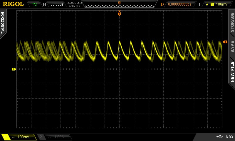

Hallo Bernd Zu der Frage warum du die 160mA nicht erreichst, als ich den AkkuTester gemacht habe war der Einsatzzewck für höhere Spannungen. Die Leistungstransistoren können nicht mehr als voll schliessen. Wenn du von den 1V Endspannung etwa 0,3V für D3 noch weg nimmst, dann bleibt nicht mehr viel für die Transistoren übrig. Wenn du den Akku Tester nur für kleine Spannungen verwendest wüdre ich als erstes D3 entfernen, und ev. den Leistungswiderstand R17 durch einen kleineren ersetzen oder ganz weg lassen. Die ungenauigkeit des Stromes kommt daher, dass als Mess-Shunt der Leistungswiderstand verwendet wird, der ist an sich nicht genau und driftet bei Belastung zusätzlich. Hier der selbe Grund, ich hatte ihn für Strome 2-5A ausgelegt. Wenn du den Leistungsteil anpassen möchtest, dann helfe ich dir nachher gerne beim anpassend der SW. Intern wird alles in mV / mA gerechnet, es muss also nur die Umrechnung vom AD-Wert in mV /mA geändert werden, was eine kleine Sache ist. Die 0,7V am IC4A Pin 1 kann ich mir im Moment nicht erklären. Hast du da den TLC272 verwendet, oder sonst einen der sauber gegen GND kommt? Wenn ich mich richtig erinnere funktioniert die Ri-Messung nur wenn der Endwert des Stromes erreicht wird. Gruss Philipp
Entschuldigung das ich jetzt erst antworte. Philipp Kälin schrieb: > Hallo Bernd > > Zu der Frage warum du die 160mA nicht erreichst, als ich den AkkuTester > gemacht habe war der Einsatzzewck für höhere Spannungen. Die > Leistungstransistoren können nicht mehr als voll schliessen. Wenn du von > den 1V Endspannung etwa 0,3V für D3 noch weg nimmst, dann bleibt nicht > mehr viel für die Transistoren übrig. > Oh ja. Hatte nicht weiter überlegt. > > Wenn du den Akku Tester nur für kleine Spannungen verwendest wüdre ich > als erstes D3 entfernen, und ev. den Leistungswiderstand R17 durch einen > kleineren ersetzen oder ganz weg lassen. > Ja, will einzelne Akkus auf ihre Kapazität hin überprüfen, überwiegend NiMH, NiCd in Größen AA, AAA und SubC. > > Die ungenauigkeit des Stromes kommt daher, dass als Mess-Shunt der > Leistungswiderstand verwendet wird, der ist an sich nicht genau und > driftet bei Belastung zusätzlich. Hier der selbe Grund, ich hatte ihn > für Strome 2-5A ausgelegt. > Ich denke die Ursache liegt wo anders. Habe nochmals eine Messreihe bezüglich des Ri ermittelns durchgeführt. NiMH 1600mAh mit Entladestrom 160mA, Entladeschlußspannung 1V, Meßintervall 30s. Diesmal habe ich die Spannung an Pinn 40 des µCs gemessen - Sprich IBatt, welche ja über einen Spannungsteiler erzeugt wird. Die Spannung IBatt ist somit die halbe Spannung am Shunt R17 ( 1,8 Ohm ). Das bedeutet : Bei 5%, 6mA, 451mV in der Anzeige => gemessen und errechnet 13,2mVx2 / 1,8 = 8,8mA 10%, 12mA, 450mV => 23,3mVx2 / 1,8 = 25,8mA 15%, 24mA, 461mV => 31,5mA 20%, 29mA, 445mV => 43,0mA 25%, 42mA => 48,lmA 30%, 46mA => 60,3mA 35%, 56mA => 66,1mA 40%, 64mA => 77,6mA 45%, 75mA => 83,5mA 50%, 81mA => 94,8mA 55%, 92mA => 100,5mA 60%, 99mA => 111,7mA 65%,110mA => 117,3mA 70%,116mA => 122,5mA 75%,122mA Ich denke die Meßreihe zeigt deutlich, das die Genauigkeit gut ist. Jedoch scheint die Meßwertausgabe um einen Schritt versetzt angezeigt zu werden. Zum Beispiel wird bei 60% 99mA angezeigt und errechnet habe ich 111,7mA. Der Wert passt gut zu der Anzeige bei 65% 110mA und dies ist bei jeder Messung so. > > Wenn du den Leistungsteil anpassen möchtest, dann helfe ich dir nachher > gerne beim anpassend der SW. Intern wird alles in mV / mA gerechnet, es > muss also nur die Umrechnung vom AD-Wert in mV /mA geändert werden, was > eine kleine Sache ist. > Warum jedoch die Akkuspannung immer als ca. 450mV angezeigt wird, obwohl diese ca. 1,2V beträgt habe ich noch nicht untersucht. > > Die 0,7V am IC4A Pin 1 kann ich mir im Moment nicht erklären. Hast du da > den TLC272 verwendet, oder sonst einen der sauber gegen GND kommt? > Ja ich habe den TLC272CP, jedoch ist bei mir IC4A als IC5B ausgeführt, da ich die hintereinander geschalteten OpAmps in dem selben Gehäuse verwende ( IC5A und B ). Die Platine ist in Fädeltechnik ausgeführt. Bei mir schwingt jedoch IC5A pinn 1 mit ca. 0,2Vss und ca. 625Hz, obwohl dies sicherlich durch die 100nF Kondensatoren C1 am +Input gegen GND und C18 an den -Input gegen GND verhindert werden sollte. Dies dürfte der Grund sein warum an IC4A Pinn1 ca. 0,7V mit dem Mum ( Multimeter ) zu messen sind. > > Wenn ich mich richtig erinnere funktioniert die Ri-Messung nur wenn der > Endwert des Stromes erreicht wird. > Ach so. Ich denke den Ri kann man am genausten bestimmen, wenn der Entladestrom der Kurzschlußstrom ist. Deshalb denke ich das die eingabe eines Entladestromes unnötig ist und der maximal mögliche ( Kurzschlußstrom ) erzeugt werden sollte. Bernd_Stein
Ich habe deinen Aufbau bei mir mal nachgebaut und habe folgendes festgestellt: Bernd Stein schrieb: > Ich denke die Meßreihe zeigt deutlich, das die Genauigkeit gut ist. > Jedoch scheint die Meßwertausgabe um einen Schritt versetzt angezeigt zu > werden. Zum Beispiel wird bei 60% 99mA angezeigt und errechnet habe ich > 111,7mA. > Der Wert passt gut zu der Anzeige bei 65% 110mA und dies ist bei jeder > Messung so. Ich war selber erstaunt ab der Genauigkeit bei kleinen Spannungen, es ist auch tatsächlich so, dass auf dem Display der letzte gemessene Wert angezeigt wird und nicht der aktuelle. Für den mittleren Ri habe ich einen Vorzeichenfehler in der Software entdeckt und die Kriterien für die Gültigkeitsprüfung der Messwerte angepasst, bei mir funktioniert es jetzt korrekt. Bernd Stein schrieb: > Warum jedoch die Akkuspannung immer als ca. 450mV angezeigt wird, obwohl > diese ca. 1,2V beträgt habe ich noch nicht untersucht. Kann ich bei mir nicht nachvollziehen, wäre interessant ob das nur bei der Innenwiderstandsmessung auftritt oder auch beim Akku testen? Als Anhang habe ich ein korrigiertes HEX-File, kannst du das bei dir mal testen und bescheid geben, wenns geholfen habe lade ich es ins SVN hoch. Gruss Philipp
> > Bernd Stein schrieb: >> Warum jedoch die Akkuspannung immer als ca. 450mV angezeigt wird, obwohl >> diese ca. 1,2V beträgt habe ich noch nicht untersucht. >> >Philipp Kälin schrieb: > > Kann ich bei mir nicht nachvollziehen, wäre interessant ob das nur bei > der Innenwiderstandsmessung auftritt oder auch beim Akku testen? > Seltsamerweise ist es beim Endladeprogramm nicht so gravierend, ich würde sogar sagen tolerierbar. Hier mal ein paar Messwerte : Anzeige => gemessen 1155mV => 1160mV 1127mV => 1140mV 1127mV => 1136mV 1100mV => 1126mV 1100mV => 1118mV 1100mV => 1108mV Habe diese Messwerte in unregelmäßigen Abständen überprüft. > > Als Anhang habe ich ein korrigiertes HEX-File, kannst du das bei dir mal > testen und bescheid geben, wenns geholfen habe lade ich es ins SVN hoch. > Habe mit der Programmversion 1.7 und dem selben Akku bei gleicher Einstellung ( NiMH 1600mAh Enladestrom 160mA, Messintervall 30s ) die Ri-Messung durchgeführt : Mum = Multimeter V_Mum ist an Pinn 40 ( I_Batt ) gemessen worden. I_errechnet = V_Mum*2 / 1,8 Ohm. Der Spannungsteiler für I-Batt besteht aus 1%igen Widerständen. I_Anzeige/mA I_Mum/mA V_Mum/mV I_errechnet/mA 0% Nichts 4,3 3,7 4,11 0% 2 10,34 8,7 9,67 5% 8 16,21 13,8 15,33 10% 13 28,4 23,9 26,55 15% 23 34,4 28,9 32,11 20% 30 46,2 39,3 43,67 25% 41 52,0 44,5 49,44 30% 47 62,9 54,6 60,67 35% 58 64,5 60,0 66,67 40% 63 56,6 70,0 77,78 45% 75 52,0 75,0 83,33 50% 80 48,3 79,0 87,78 55% 86 " 78,8 87,55 60% " " 78,7 87,44 65% " 48,2 78,5 87,22 70% " " " " 75% 85 48,1 78,4 87,11 80% 86 " 78,3 87,00 85% 85 48,0 78,2 86,89 90% 86 " 78,1 86,78 95% 85 47,9 78,0 86,67 Ri Maximal = 8800mOhm, Ri Mittelwert = 2140mOhm Wenn man sich die Tabelle anguckt sieht es immer noch so aus, als ob der angezeigte Wert versetzt angezeigt wird. Zum Beispiel bei 0% mit 2mA in der Anzeige, wird ein Strom mit dem Mum von 10,34mA gemessen und der errechnete Strom beträgt 9,67mA. Das kommt den bei 5% angezeigten 8mA näher als den Angezeigten 2mA. Dies kann man fortlaufend bis 35% beobachten. Desweiteren läßt sich erkennen das der errechnete Stromwert ( U_Batt*2 / 1,8 Ohm ) dem mit dem Mum gemessenen ( I_Mum ) ebenfalls bis 35% sehr nahe kommt. Somit möchte ich behaupten, das die Spannung am AD-Wandler des µCs korrekt ist. Ab 40% sieht es so aus als ob das Mum für die Strommessung spinnt. Habe deshalb die Mum gegeneinander getauscht, so das das Voltmeter nun den Strom misst und umgekehrt. Die Werte sind jedoch bis im Unterschied bei der Kommastelle genau gleichgewesen. Mit dem Osziloskop konnte ich sehen das I_Batt mit ca. 5mVss verrauscht ist. Dies macht ja so ca. 5mA aus - also nicht so schlimm ist. Ab 50% bleibt der Strom konstant, was ja mit dem durchsteuern der Leistungstransitoren zusammenhängt. Seltsamerweise ist hier der errechnete Strom immer passend zum Angezeigten jedoch nicht mehr zum Gemessenen. Warum hier beide Mum bei der Strommessung so reagieren kann ich mir nicht erklären. Die Ri-Messung beim vertauschen der Mum brachte auch einen unerwarteten Wert für Ri-Maximal, nämlich fast den doppelten 15090mOhm. Ri-Mittelwert war 2299mOhm, was ja nicht so sehr abweicht. Werde demnächst mal gucken, was die neue Programmversion ( 1.7 ) beim Entladeprogramm macht. Bernd_Stein
Zu den versetzten Werten habe ich ja schon geschrieben, dass auf dem Display nicht der aktuelle Wert sndern der zuletzt gemessene steht, was mit deiner Beobachtung übereinstimmt. So wie ich dich verstanden habe hast du ein Amperemeter in Serie zum Akku geschaltet, die Ri-Abweichung kommt daher wahrscheinlich vom Multimeter. Mich hat es auch schon verarscht,da ausgerechnet teure Fluke MM bei der Strommessung extrem schlecht sind. Ev solltest du da falls vorhanden den 10A Bereich nehmen, ist zwar weniger genau, dafür hat der aber einen relativ kleinen Innenwiderstand.
Philipp Kälin schrieb: > Zu den versetzten Werten habe ich ja schon geschrieben, dass auf dem > Display nicht der aktuelle Wert sndern der zuletzt gemessene steht, was > mit deiner Beobachtung übereinstimmt. > Dachte das hättest Du mit dem Softwareupdate auch korrigiert. Das war wohl Wunschlesen, denn im Post steht es ja eigentlich nicht - schade. Es wäre schön falls Du das mit dem versetzten Anzeigen vom Strom und wahrscheinlich auch der Spannung bei deinem nächsten Update korrigieren würdest. Dies vermeidet bestimmt Verwirrung bei den Nachbauern, die sich erst durch meine langen Posts durchlesen müssen, um zu verstehen wie es dazu kommt. > > So wie ich dich verstanden habe hast du ein Amperemeter in Serie zum > Akku geschaltet, die Ri-Abweichung kommt daher wahrscheinlich vom > Multimeter. Mich hat es auch schon verarscht,da ausgerechnet teure Fluke > MM bei der Strommessung extrem schlecht sind. Ev solltest du da falls > vorhanden den 10A Bereich nehmen, ist zwar weniger genau, dafür hat der > aber einen relativ kleinen Innenwiderstand. > Schande. Schon wieder so eine banale Sache an die ich nicht gedacht habe. Habe erst gedacht - dann schau ich mal in die Bedienungsanleitung von den Mum was die für Innenwiderstände in den einzelnen Strombereichen haben. Aber dann ist mir eingefallen, das der Innenwiderstand des Akkus ja auch von seinem Ladezustand abhängig ist. Somit nützt mir ja das herausnehmen des Mum Innenwiderstandes bei der Strommessung nicht viel, da nach der Messung mit dem anderen Mum sich der der Ladezustand des Akkus ja verändert hat. Habe bereits Spannungsmessungen mit der Version 1.7 durchgeführt. Werde hoffentlich heute Nachmittag bzw. Abend dazu kommen, die Ergebnisse hier im Forum mitzuteilen. Bernd_Stein
Bernd Stein schrieb: > > Habe bereits Spannungsmessungen mit der Version 1.7 durchgeführt. > Werde hoffentlich heute Nachmittag bzw. Abend dazu kommen, die > Ergebnisse hier im Forum mitzuteilen. > Hier nun die Ergebnisse : Ri-Messung mit NiMH 1600mAh, eine Zelle, Enladestrom 160mA, Messintervall 30s I_Anzeige = Auf dem Display angezeigter Stromwert U_Anzeige = Auf dem Display angezeigter Spannungswert U_Akku = Spannung direkt am Akku gemessen U_Batt = Spannung direkt am Mikrocontrollerpinn 39 ( U_Batt ) gemessen U_Batt errechnet = Da U_Batt dem µC über einen Spannungsteiler zugeführt wird, ist mit folgender Formel gerechnet worden U_Batt * 11, um zu ermitteln welche Spannung am Spannungsteiler ankommt bzw. wie hoch die Akkuspannung als Rohwert ist. I_Anzeige/mA ; U_Anzeige/mV U_Akku/V U_Batt/mV U_Batt errechnet/mV 0% - - 1,208 109,6 1206 0% 2 440 1,202 109,1 1200 5% 8 " 1,196 108,5 1194 10% 12 396 1,185 107,6 1184 15% 24 440 1,179 107,0 1177 20% 29 352 1,167 105,9 1165 25% 42 230 1,161 105,3 1158 30% 47 241 1,149 104,3 1147 35% 59 236 1,143 103,8 1142 40% 64 230 1,132 102,8 1131 45% 74 220 1,127 102,3 1125 50% 82 225 1,132 102,8 1131 55% 94 " 1,139 103,4 1137 60% 88 " 1,143 103,8 1142 65% 101 " " " " 70% 102 230 " " " 75% " 225 1,142 103,7 1141 80% 101 230 " " " 85% 100 241 1,141 " " 90% " 230 " 103,6 1140 95% 99 241 " " " Maximaler Ri = 17600mOhm Mittlerer Ri = 4511mOhm Die Tabelle zeigt ganz deutlich das U_Batt errechnet maximal 2mV von dem Wert der am Akku ( U_Akku ) gemessen wurde abweicht. Somit ist der angezeigte Spannungswert falsch, da U_Batt ja richtig am AD-Wandlereingang ( Pinn 29 ) ankommt. Somit liegt der Fehler in der Software bei der Ri-Messung, so wie es auch zuvor bei der Ri-Messung mit dem Strom bei der Version 1.6 festgestellt wurde. Beim Entladeprogramm in der Version 1.7 ist die Spannungsanzeige tolerierbar, wie zuvor auch bei der Version 1.6. Mit dem Strom habe ich das bei der Version 1.7 noch nicht getestet und warte erstmal, auf ein neues Update wo diese Fehler behoben worden sind. Philipp Kälin schrieb: > > Wenn du den Leistungsteil anpassen möchtest, dann helfe ich dir nachher > gerne beim anpassend der SW. Intern wird alles in mV / mA gerechnet, es > muss also nur die Umrechnung vom AD-Wert in mV /mA geändert werden, was > eine kleine Sache ist. > Ja ich würde gerne den Leistungsteil anpassen. Und zwar möglichst das auch einzelne Zellen getestet werden können bzw. wie schon mal erwähnt - den Artikel aus der Funkamatuer-Zeitschrift hier einfließen lassen. "Einstellbare elektronische Last für maximal 20 A und 24 V" FA 3/11, S. 269 Das jedoch erst, wenn bei dem jetzigen Aufbau auch das im Display angezeigt wird was ich mit dem Multimeter ( Mum ) messe. Sowohl bei der Spannung wie auch beim Strom. Bernd_Stein
Ich werde mir das mit der falschen Spannung mal ansehen, auch dass die aktuelle Spannung angezeigt wird und nicht der letzte Wert, werde ich ändern. Im moment habe ich wegen der Semesterprüfungen nicht so viel Zeit und die Hardware gerade nicht zur Hand, ev. komme ich am Wochenende dazu. Gruss
Philipp Kälin schrieb: > > Ich werde mir das mit der falschen Spannung mal ansehen, auch dass die > aktuelle Spannung angezeigt wird und nicht der letzte Wert, werde ich > ändern. > > Im moment habe ich wegen der Semesterprüfungen nicht so viel Zeit und > die Hardware gerade nicht zur Hand, ev. komme ich am Wochenende dazu. > Schön. Lass Dir Zeit ich schaue ja bereits seit ( siehe Link ) nach so etwas. Wenn es dann meine Wünsche, die ich im vorherigen Post geschrieben habe erfüllt, bin ich schon ziemlich zufrieden da ich merke das es ein Weiterkommen in dieser Richtung gibt. Kümmere Dich lieber intensiv um deine Semesterprüfungen, die sind wichtiger. Nutze besser das Wochenende zum Üben. Verschiebe dieses Projekt, bis Du wirklich einen freien Kopf dafür hast. Und noch mals Danke für dieses Projekt. http://www.heise.de/ct/foren/S-Akku-Zustandsautomat/forum-116199/msg-17030830/read/ Bernd_Stein

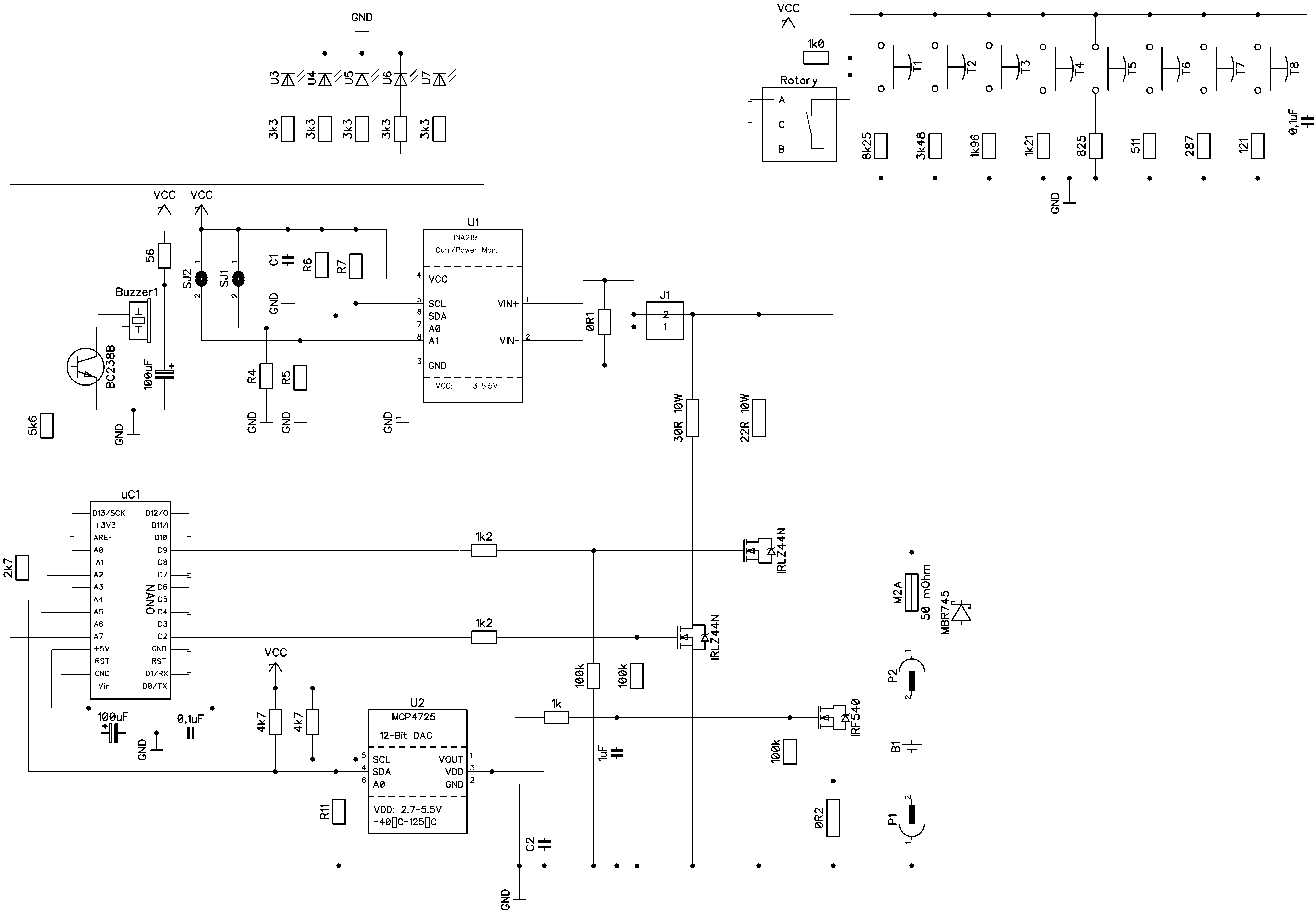

Hallo Philipp, bin erst heute auf den Artikel zum Thema Akkutester gestoßen, habe die Dateien runtergeladen, in ein Directory für Studio 4 gepackt und versucht das Ganze zu kompilieren. Hatte wenig Erfolg. Die Fehlerliste ist lang, habe sie angehängt. Als Studio4 benutze ich die Version "AVR Studio V 4.18 Build 716". Habe dann mal die ganzen Vorschläge mit den Dateien überprüft, konnte aber keine Fehler feststellen. Alle Dateien, die mit error angemahnt werden sind vorhanden im Header-Ordner von Studio 4 und die Schreibweise ist ebenfalls korrekt. Noch nicht überprüft habe ich die Thematik mit "unsigned char" bzw nur "char" von Hegi. Gibt es eine Lösung zum Problem? Eine weitere Frage ist, ob es eine Bedienungsanleitung zu dem guten Stück gibt? Eine 3te Frage ist, warum Du mit PWM die Entladung steuerst, die Du sofort wieder per Hardware in Gleichspg wandelst? mfG und Prost Neujahr frewer
frewer schrieb: > Eine 3te Frage ist, warum Du mit PWM die Entladung steuerst, die Du > sofort wieder per Hardware in Gleichspg wandelst? Sorry, die Frage ist natürlich blöd. Die PWM wird sicher für das Einstellen unterschiedlicher Entlade-Ströme benötigt. mfg frewer

Hallo frewer 1. Hast du im AVR Studio eingestellt, dass das vorhandene makefile verwendet werden soll oder lässt du dir eins von AVR Studio erstellen? Ansonsten wenn du WinAVR installiert hast sollte auch ProgrammesNotepad mitinstalliert worden sein, probier da mal ob make funktioniert wenn du das main.c öffnest. Wenn beides nicht klappt dann zip mal alle Dateien inkl. Projektdateien zusammen und hängs hier an, dann schau ich mir das mal an. 2. Als Doku gibt es nur den Wiki Beitrag Akku Tester. Die bedienung ist so einfach, dass sie eigentlich selbsterklärend ist. Ansonsten schreib mir dann werd ich den Beitrag erweitern. 3. Hast du dir selber schon korrekt beantwortet mfg Philipp

Beim Umschreiben von tasten.c habe ich den Teil für die TasteOK einfach
vervielfältigt und für TasteUP/TasteDOWN angepasst (eigene msec Zähler
eingebaut). Dabei sind 2 Fragen offen:
1. warum nach den Entprellen (>50msec) das Setzen von TastOK.Counter =
201??
2. warum im Modul OKEntprellen die Warteschleife, die unabhängig von der
Tastenstellung erfolgt (( while(....) {;} _delay_ms(..); die Bedingung
von while wird nicht berücksichtigt )). Für mich ist das einfach eine
Verzögerungsschleife aber warum an so vielen Stellen und meist vor der
Abfrage von TateOK.KURZ ??

Problem gelöst! Den Einbau der beiden Tasten Up / DOWN habe ich in
tasten.c realisiert und gleichzeitig die beiden Routinen
AufrufUp/AufrufDown mit rübergenommen. Zusätzlich habe ich noch 2 Zähler
TCtrUP/TCtrDOWN und ein struct für 2 Flags (UP/DOWN) eingebaut.
Für die Taste UP sieht das in der Routine TasteEinlesen() wie folgt aus:
// Taster UP einlesen und entprellen
if (!(TASTER_PIN & (1 << TASTE_UP)))
// Taste gedrückt
TCtrUP++;
if ((TCtrUP > 150) && (Flag.UP==FALSE)) // mehr als 150 Interrupts
Flag.UP = TRUE; // sperre für die Zeit in der Taster gedrückt
AuswahlUp(); // schreibe Auswahl fort
else
if(Flag.UP==TRUE) // Taste nicht mehr gedrückt
{ TCtrUP=0; }
Flag.UP=FALSE;
// dito für Taster DOWN nur für UP stets DOWN!!
"Flag" ist ein struct, das in tasten.h eingebaut ist (2 Bit in einer
8Bit Variablen)
struct {
unsigned UP:1;
unsigned DOWN:1;
} Flag;
Jetzt laufen die Menüs ordnungsgemäß ab, bei mir allerdings geht der
Bildaufbau der Zeilen/Menüs auf dem Display recht langsam. Mal sehen,
was da zu tun ist.
Nochmal vielen Dank an Philipp für seine Hilfestellungen.
mfG
frewer

Hallo Holger Wo ist eigentlich genau dieser 8k Widerstand verbaut, ich wüsste nicht das ich so einen krummen Wert irgendwo verbaut habe. Bezüglich dem schwankenden Messwert könnte folgendes eine Erklärung sein: Zur Erhöhung der Genauigkeit habe ich 2 Referenzspannugnen verwendet. Einerseits ist das AVCC (die normale 5V Spannungsversorgung) und die Interne Referenz (2.56V). Wenn dein Messwert genau da zu liegen kommt wo die Umschaltung stattfindet, dann könnte das eine Erklärung für das Schwanken sein. Ich würde allgemein mal die Spannung am AVREF Pin ansehen, ob die sauber ist. Gruss Philipp
Hi Philipp, der ist in der LV Variante, R10 Das mit dem Umschaltpunkt glaube ich nicht, ich hatte verschiedene Akkus (Spannungen) versucht und auch verschiedene Entladeströme. Konnte das aber immer beobachten. Mich wundert auch, dass sich der tatsächlich gemessene Strom nicht ändert. Das Programm müsste doch ansonsten, wenn es von einem schwankenden Wert ausgeht auch versuchen den Strom nachzuregeln, oder? Die Spannung am AVREF schau ich mir aber trotzdem mal an.
Hallo Holger, Die Regelung geschieht nur in Hardware. Der Sollstrom wird als Analogspannung (PWM-Wert) ausgegeben und vom OP IC5A geregelt. Wenn du sagst, dass der Wert am DMM stimmt, dann heisst das, dass dieser Regelkreis grundsätzlich funktioniert. Ev. schwingt dieser Regelkreis, das kann so noch nicht ausgeschlossen werden. Für die Messung wird ein Mittelwert von 4 Messwerten gebildet. Wenn nun da etwas falsches angezeigt wird, kann das nur heissen, dass entweder die Spannung am OP Ausgang IC4B wirklich schwingt oder dass die Referenzspannung nicht in Ordnung ist.
Ach ja stimmt ja, ich hatte die Schaltungsbeschreibung schon wieder vergessen. Die krux wenn so viel Zeit vom entdecken bis zum aufbau vergeht. Ja dann macht das natürlich eher einen Sinn. Ich werd die Spannungen mal prüfen, bin heute nicht dazu gekommen.

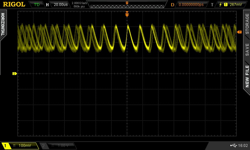

So, ich bin einen kleinen Schritt weiter, jedoch der Lösung noch nicht näher. Also AVCC ist glatt wie ein Babypopo. Am Ausgang von IC4b schwingt es jedoch ganz ordentlich. Wie Eigenschwingen sieht es aber nicht aus, es ist eher ein Ripple der mit steigendem Entladestrom auch immer größer wird. Habe mal Bilder bei 1A / 2A Entladestrom angehängt. Dieses Ripple ist auch Eingangsseitig bereits zu sehen und wird vom OpAmp entsprechend mit hochgezogen. Ich frag mich nur was die Ursache dafür ist?! Edit: Habs mir jetzt nochmal etwas länger angesehen, glaube nun doch eher auch an Eigenschwingen...
Ich hole jetzt mal weiter aus: Die Schaltung für die kleinen Spannungen habe ich selber nie aufgebaut sondern nur auf dem Papier kreiert. Da das ganze ein paar Jahre her ist, und ich jetzt ein bisschen schlauer bin, müsste ich wahrscheinlich noch ein paar Sätze anfügen :-) Der TLC272 ist zwar ein Rail-2-Rail OP, aber in der Realität kommt der natürlich nicht ganz an die Rail heran. Wenn ich mir deine KO-Bilder ansehe, dann könnte es sein, dass der OP den Ausgang nicht genügend nahe auf GND bekommt, oder die Eingangsspannung zu nahe bei GND ist. Nichts desto trotz kann irgendetwas nicht stimmen, denn wenn du 1A bzw. 2A effektiven Strom misst bei einem 0,1 Ohm Messwiderstand, dann sollten 0.1V am +Eingang von IC4B anliegen. Mit einer Verstärkung von 9 müsste das ca. 0.9V geben. Um meine Behauptung zu verifizieren, würde ich dem OP mit einem zusätzlichen Netzteil einfach mal eine Speisung von ca. -4V an den Pin 4 geben (max. 16V Speisespannung). Dann hat er sowohl am Eingang als auch am Ausgang genügend Reserve gegenüber der Speisung.
Hallo Philipp, nein, das ist am Ausgang der Lastregelung, also an der Basis vom TIP142 gemessen. Ich hatte schon versucht in die Gegenkopplung vom Lastkreis einen C einzusetzen, wie Frank das beschrieben hatte, was aber rein gar keinen Einfluss hatte. Letztlich dachte ich mir aber genau das was Du geschrieben hast, das die LV Variante nur eine theoretische Abwandlung ist, und habe zuletzt vermutet dass das Eigenschwingen vielleicht in IC5b (war es glaube ich, habe den Plan gerade nicht zur hand) auftritt, da dieser in der normalen Veriante ja überhaupt nicht verwendet wird. Dieser Ausgang liefert ja wiederum das Feedback für den Lastkreis - der wiederum würde dann zwangsläufig mitschwingen. Ich wollte dann mal versuchen dort mit einem zusätzlichen C zu arbeiten aber ach... Da kam mir schon wieder was dazwischen. Das mit der negativen Spannung ist aber auch eine Idee, ich komme darauf zurück, wenn die Dämpfung auch hier nichts bringt. Gruß Holger
#4788846
Also irgendwie will das nicht gelingen. Es scheint IC4b zu sein der schwingt, also wie vermutet der von Dir nur auf dem Papier erdachte LV Teil. Zumindest schwingt IC4 am Pin 7 munter weiter, selbst wenn ich den Regelkreis mit einem größeren Elko an Pin 1 stabilisiere (was ihn natürlich unglaublich träge macht). Jedoch, sobald ich versuche zwischen dem Spannungsteiler R10/R21 und Pin6 mit einem C abzublocken geht IC5 hops. Ich glaube ich geh jetzt den Weg des geringsten Widerstandes, lasse den Aufholverstärker IC4b weg und ändere einfach die Software entsprechend...

So... Temperatur ist wieder stabil. Werde morgen mal mit einem IR Thermometer gegenchecken. Hab heute einen NiMH Akku 7,2 Volt, 2200mAh getestet. Entladekurve machte zur Halbzeit einen Absturz um 1 Volt und hielt sich 2-3 Sekunden unter Entladeschlussspannung. Danach ging sie wieder hoch und Akku wurde normal entladen. Ergebnis: 2700 mAh wurden gemessen. Mh.... da stimmt doch was nicht! Ein anderer Akku mit 3500mAh hatte zum Schluss um die 2880mAh. Das kann ja hinkommen.
Was mir noch aufgefallen ist: Ri messen funktioniert irgendwie nicht so wie es soll! Angezeigt wird immer ein komplett falscher Strom. Bei der Akkuspannung wird ab und zu anstatt 7500 mVauch mal 10400 mV angezeigt. So und am Ende des Messvorgangs zeigt er mir einen mittleren Ri von sage und schreibe ca. 15000 mOhm an. Das kann ja nicht sein! Zum testen habe ich mal folgendes gemacht: Die ganze Routine rausgeschmissen und stattdessen die Leerlaufspannung gemessen und in eine Variable gespeichert. Dann den eingestellten max. Strom angelegt, 5 Sekunden gewartet und die Klemmspannung gemessen. Danach: ULeer-ULast / Strom Als Ergebnis kam etwas um die 130mOhm raus. So und das wiederrum kommt eher hin bei einem 6 Zeller NiMH als 150000. Ich blicke sowieso nicht ganz durch bei der Routine von dir Philipp. Du machst 20 Messungen, hast in der Schleife aber for(i=0;i<21;i++) stehen. Das sind dann doch 22 Durchläufe oder nicht? Da etwas nicht stimmen kann zeigen schon die Anzeigen. Wenn ich meinen Strom (1000mA) durch 20 teile dann sollte er mit 50mAh anfangen und sich auf die 1000 zubewegen. Macht er aber nicht. Es wird willkürlich ein Wert genommen. Und die Spannungsanzeige stimmt auch nur bei jeder 2. Messung/Durchlauf. BerndS kam bei seiner Einzelzelle auf 2140mOhm Innenwiderstand. So hatte er das damals geschrieben. Das kann nicht stimmen!
So... Das Hauptproblem ist, dass während der Ri Messungen immer wieder mal eine Spannung von 10000mV auftaucht. Das verfälscht natürlich das Ergebnis. Warum das aber passiert weiß ich nicht. Beim Entladen tritt das Problem nicht auf. Die Routine Read_Voltage() ist dieselbe. Was aber sein kann ist, dass er den Kalibrierungswert nochmals hinzu multipliziert. Rein rechnerisch würde das hinkommen. Aber das macht er wie gesagt nur bein Ri messen, nicht beim Entladeprogramm. Muss mir das nochmal anschauen. Wenn das Problem gefunden ist kann ich auch 20 Messungen machen ohne einen falschen Wert dazwischen. Dann nehme ich aber nicht den durchschnittlichen Ri sondern den niedrigsten Wert der bei den 20 Messungen rausgekommen ist.
Ich habe mir meinen alten Code noch einmal zu Gemüte geführt. Das mit den 21 stimmt schon, wenn du 20 mal ein Delta berechnen möchtest, dann brauchst du dafür insgesamt 21 Werte. Was ich heute anders machen würde ist, nicht mehr 5 Werte zu nehmen sondern einen Mittelwert aus 4 zu machen. Das gibt weniger Rauschen durch ungenaue Ganzzahldivision. Leider habe ich keine Konstante dafür gemacht und man muss einfach alle 5 durch 4 ersetzen:

Hallo, könnte man so eine Schaltung wie im Anhang per zusätzlichen Transistor mit dem Akku Tester ansteuern um einen NIMH Akku mit einem konstanten Strom zu laden? Also ob man die Ausgänge dieser Schaltung an die Klemmen für den Akku der bestehenden Akku Tester Schaltung klemmen kann ohne das was passiert? Oder müsste man extra Klemmen nehmen? Weil, dann könnte man einen Akku entladen und auch mit einem konstanten Strom laden und gleichzeitig die Akkuspannung mit bestehender Schaltung messen. Geht das? Gruß Anton
Ich glaube nicht, weil hier Masse geschaltet wird. Der Akku Tester hängt an der Plusleitung vom Akku. Richtig? Aber man könnte doch einen LM317 nehmen als Konstantstromquelle und parallel zum Akkuanschluss schalten und diesen wiederrum der Atmega und 2 Transitoren schalten oder? Dann könnte man mit einem festen Strom den Akku laden und gleichzeitig die Spannung anzeigen lassen.
Hab mir jetzt ein 2. Untermenü gebastelt für die Ri Messungen. Dann kann ich wählen zwischen beiden Varianten. Außerdem einen LM317 hinzugefügt mit 3 verschiedenen, für mich relevanten, Konstantströmen die ich per Drehschalter wählen kann. Noch ein Menüpunkt, Formieren, eingefügt. Da wird der Akku erst entladen und dann mit 1/10 C aufgeladen. Ladezeit lässt sich einstellen. Soweir die Theorie. Jetzt noch testen...
Die gezeigte Schaltung von Akkulader lässt sich auch ganz einfach in eine PNP Schaltung umbauen die dann Lasten gegen GND unterstützt (siehe Anhang)

Anbei mal 2 Fotos vom Innenleben (Lastwiderstand und Transistor fehlen noch) und von dem aktuellen Menü "Formieren". Ich habe auch die Fußzeile geändert und als weiteren Punkt "speichern" hinzugefügt. Jetzt kann ich die geänderten Werte manuell in das EEPROM speichern und nicht mehr automatisch. Da das mein 2. Gerät ist was ich aufbaue, habe ich hier jetzt auch einen Drehencoder benutzt für die Eingaben. Deutlich besser als mit Tastern!! Tastentöne lassen sich ein- oder ausschalten. Nach jedem Laden, Entladen, Formieren, RiMessen ertönt eine Melodie. Bei Übertemperatur, Abziehen des Akkus, etc. ertönt ein Alarmsignal. Im Hauptmenü gibt es jetzt noch den Eintrag "Rechner". Da habe ich zur Zeit den Ladezeitrechner eingebaut. Die dort eingegebenen Werte und Ergebnisse werden automatisch unter "Formieren" übernommen!

So, ich habe mal was vorbereitet... Vorweg: Ich bin noch lange nicht fertig!! Also, was gibt es Neues? ATMEGA644 ist nun die Ausgangsbasis!! - Kalibrierung von Spannung, Temperatur und Strom (Strom noch nicht implementiert). Zur Temperaturkalibrierung am Besten ein Thermometer neben den LM335 am Kühlkörper halten, Wert einstellen und speichern. Bei der Kal. wird die Temperatur in mV angezeigt um genauer einstellen zu können. - Temperatur wird nun mit einer zusätzlichen Dezimalstelle angezeigt - Neues Menü: Werkzeuge. Dort gibt es einen Monitor für Spannungs- und Temp. Anzeige sowie den Ladezeitrechner und den... - Selbsttest: Gerät testet die Ladespannung, Ladestrom, Lüfterfunktion und Temperatur. Anschließend wird das Ergebnis angezeigt und die gemessene Ladespannung. Bei einer Fehleranzeige kann das Problem entsprechend eingekreist werden (OpAmps, LM317, PWM, etc.) - Formieren. Akku wird entladen und danach mit dem eingestellten Strom geladen (14 Stunden, einstellbar). Das Ganze habe ich bislang NUR für NiMH Akkus getestet woebi die Funktion noch nicht ganz fertig ist. Es fehlt die Abschaltung nach der eingestellten Ladezeit. Also mit Vorsicht genießen diese Funktion. Desweiteren lässt sich der Strom nur hart per Drehschalter und entsprechenden Widerständen einstellen. - 2 Ri Mess-Menüs. Die langsame und die schnelle Mess-Variante. - Töne. Tastentöne lassen sich ein und ausschalten. Für jeden Fehler oder Fertigmeldung beim Laden, Entladen, Messen ertönt eine Melodie Anbei ist der Quellcode sowie ein PDF mit der aktuellen Menüstruktur und ein PDF mit der Änderung am Controller. Dort ist jetzt noch die Ladeschaltung sowie der Piezo Buzzer hinzugekommen. Der Quellcode ist noch nicht wirklich gut strukturiert oder aufgeräumt und es gibt bestimmt den Ein oder Anderen der manches anders programmiert hätte.
Und weiter geht's: 2. Temperatureingang für Akkuüberwachung realisiert. Außerdem 2 Leuchtdioden die mir Lade und Entladestatus anzeigen. Selbsttest wurde nochmal überarbeitet. Dank der Formierungsfunktion habe ich es geschafft einen alten NiCd Akku zu reanimieren. Das Einzige was mich etwas stört, ich komme nicht auf den maximalen Entladestrom von 5A. Bei 3,3 Ampere ist Schluss. Weiß nicht warum?!

Moin zusammen... Also an der Basis vom TIP messe ich eine Spannung von 7,5 Volt sobald der Entladestrom fließt. Mhh... Edit: Ahhh... Moment. Ich glaube ich hab den falschen Kondi am Ausgang des OP sitzen. Ich Depp...
Hat trotzdem nicht geholfen. Spannung an der Basis bleibt bei 7,5 Volt. Max. Entladestrom bei ca. 3,4 Ampere. Verstehe das nicht :( Sind alles noch so kleine Baustellen. Auch die Temperaturanzeige. Da bricht die Spannung um ca. 30-40mV ein sobald ich einen Akku anschließe. Aber auch nur in der Monitoranzeige, nicht etwa in der Entladeanzeige. Grummel...
Also ich rechne mal nach: 3.4A * 1.8 Ohm = 6.12V 7.5V - 6.12V = 1.38V Soweit ist alles korrekt, denn der TIP 142 ist ein Darlington Transistor mit 2x 0.7V Basis-Emitter Spannung. Die V_CEsat ist etwa 2V bei 5A. Der TLC272 hat auch noch mal etwa 2V Spannungsabfall. Wenn du 5A Entladestrom haben möchtest, müssen folgende 2 Bedingungen erfüllt sein: Minimale Batteriespannung: I_L * R + V_CEsat = 5A * 1.8Ohm + 2V = 11V Minimale Speisespannung: I_L * R + V_BE + V_OP = 5A *1.8Ohm + 1.4V + 2V = 12.4V Die 12V Speisespannung die ich verwendet haben sind also sehr knapp. Wahrscheinlich ist der OP Besser als im Datenblatt angegeben und hat weniger als 2V abfall. Welche Batteriespannung hast du versucht?
Hallo Philipp, Danke für's rechnen... Ich habe einmal 12V und sogar mal 15V getestet. Es bleibt beim selben Ergebnis. Achso nochwas. Klemme ich einen Akku an fällt die Temperatur um 3-5 Grad Celsius. Problem ist die Basis vom Transistor. Klemme ich die nämlich nicht an, bricht die Spannung auch nicht ein und die Temperatur stimmt. Kabel von der Basis zum OP ist jetzt nicht wirklich lang.
Hallo Max Also wenn die Spannung an der Basis 7.5V ist, was sind denn die Spannungen an den Operationsverstärkern? IC5 1,2,3 und IC4 Pin 1 wären interessant, um zu sehen was diese machen. Welche Spannung hat denn dein Akku?
Also... Entladestrom eingestellt: 5000 Entladestrom angezeigt: 3300 IC5, Pin1: 10,35V IC5, Pin2: 2,94V IC5, Pin3: 4,47V IC4, Pin1: Wie Basis eben 7,5V Akku ist ein 6 zelliger NiMH mit eben 7,2V und 3500mAh (Ist aber egal welchen Akku ich nehme) Aber wie gesagt, selbst mit der Temperatur stimmt was nicht sobald die Basis angeschlossen ist. Verstehe das nicht
Achso..... Ja warte mal, stimmt. Die Spannung vom Akku ist ja auch noch wichtig! Naja ich befinde mich halt im normalen RC Modellbau-Bereich mit 6 Zellen. Okay, was wäre denn, wenn ich den Lastwiderstand von 1,8 Ohm auf 1 Ohm änder. Dann dürfte das doch hinhauen mit den 5 Ampere oder? Eventuell löst das ja auch das Temperaturproblem? Edit: Ja ich glaube es liegt daran. Bei meinem 1. Gerät war ja noch ein 1 Ohm verbaut. 1,8 Ohm ist vermutlich eher was für Akkus > 12V
#6082995
2 Cent schrieb: > Max (be-)nutzt aber offensichtlich die Version mit > einem Darlington TIP142, wie wohl im Treadstart verlinkt Ja Mist, hätte er besser mal den Stromlauf direkt in den Thread kopiert. Das wird so nichts: Philipp K. schrieb: > Also ich rechne mal nach: Philipp hat vorgerechnet, warum. Mit der nachgeschobenen Info, dass das Testobjekt 6 NiCd sind, schon garnicht mehr - der hat Entladeschluß bei 5,1..4,8 Volt. Der TIP hat laut Datenblatt bis zu 2V UCE, an der Längsdiode verschwinden geschätzt 0,6 Volt, damit sind maximal 0,47 Ohm im Emitter möglich. Damit wird auch klar, weshalb ich einen FET eingesetzt und keine Längsdiode habe, ich kann eine NiXx-Einzelzelle messen. Max B. schrieb: > Okay, was wäre denn, wenn ich den Lastwiderstand > von 1,8 Ohm auf 1 Ohm änder. Der 'Lastwiderstand' erfüllt zwei Aufgaben, Gegenkopplung und Stromfühler (Shunt). Sowas musste ich in der Berufsschule rechnen, genau das fehlt Dir leider. Ich empfehle, den OP abzuklemmen, ein Drehpoti zwischen 12V und GND samt Schutzwiderstand an die Basis des TIP142 zu klemmen, um erst einmal die Leistungsstufe zu verstehen.
Manfred schrieb: > Ja Mist, hätte er besser mal den Stromlauf direkt in den Thread kopiert. Warum? Der "Stromlauf" ist der, der im Artikel zu finden ist. Der hat sich nicht geändert. Und danach wurde aufgebaut. Nunja, wenn ich lese: bis zu 40V Akku, bis zu 5A Entladestrom dann gehe ich davon aus, dass das so passt. Wenn natürlich die Temperatur schon einbricht weil mein angeschlossener Akku nur 7,2V hat und das zu wenig ist, es aber beim 1 Ohm Widerstand funktioniert hat dann wechsle ich natürlich wieder. Ein anderer aus dem Thread hatte ebenfalls 1 Ohm wegen kleinerer Spannungen.
#6083189
Max B. schrieb: > Nunja, wenn ich lese: bis zu 40V Akku, bis zu 5A Entladestrom dann gehe > ich davon aus, dass das so passt. Versuche bitte, die Rechnung von Philip nachzuvollziehen: Beitrag "Projet um die Kapazität von Akkus zu messen" und auch, das ohmsche Gesetz zu bemühen: U=IxR WENN 5A fließen, erzeugen die am Emitterwiderstand 9 Volt, wenn dieser 1,8 Ohm hat. Der Darlingtontransistor benötigt 1,4V UBE, also müssten 10,4 V an die Basis, um den aufzusteuern. Das hilft aber nicht, da Du keine 9 Volt hast und das auch nicht alles ist. ----- Jetzt bringen wir den Emitterwiderstand auf 1 Ohm, das wären bei 5 Ampere 5 Volt, plus UBE brauchen wir 6,4 Volt an der Basis. Der TIP142 hat eine Restspannung Kollektor-Emitter bis zu 2 Volt, also müssten am Kollektor schon 5 + 2 = 7 Volt anstehen, damit der Strom fließen kann. Reicht aber noch immer nicht, weil in Reihe zum Kollektor noch eine Diode ist, die schätze ich auf 0,6 Volt. Also: Sebst wenn der Transistor komplett offen ist, sind mindestens 7,6 Volt vom Akku nötig, die gewünschten 5 Ampere fließen zu lassen! Jetzt rechne die Kette mit 0,47 Ohm im Emitter, da kommt man der Sache schon näher - aber nur, solange der Akku halbwegs voll ist.
Danke Manfred, das habe ich verstanden. Okay Also sind die 5A nur möglich wenn ich einen größeren Akku habe. Mir ist das ja auch aufgefallen wenn dee Akku >8 V war, gab es keine Probleme mit den Spannungen. Nun gut, das ist jetzt nicht wirklich so schlimm. Dann bleibe ich bei meinen 3,3 A Entladestrom. Nur wie gesagt hängt das auch irgendwie mit dem ADC zusammen. Die Temperatur beträgt, sagen wir mal 20°C. Klemme ich nun meinen Akku an, fällt die Spannung am ADC und die Temperatur zeigt nun 15°C an. Bei meinem 1. Gerät mit 1 Ohm passierte das nicht. Oder wenn ich die Basis vom Transistor abklemme ebenfalls nicht. Ich hätte nicht gedacht, dass es so einen Unterschied macht ob der Akku jetzt 6 Volt oder 8 Volt hat. Bei einer Einzelzelle kann ich das noch verstehen. Da gabs ja bei einigen Probleme hier. Grummel... Ok also verzichte ich auf die 5 A Entladestrom und schaue das ich den Rest stabil bekomme. Dann eben mit 1 Ohm. Achso: theoretisch könnte ich ja auch noch die Diode gegen Verpolung am Kollektor entfernen um noch was rauszuholen.

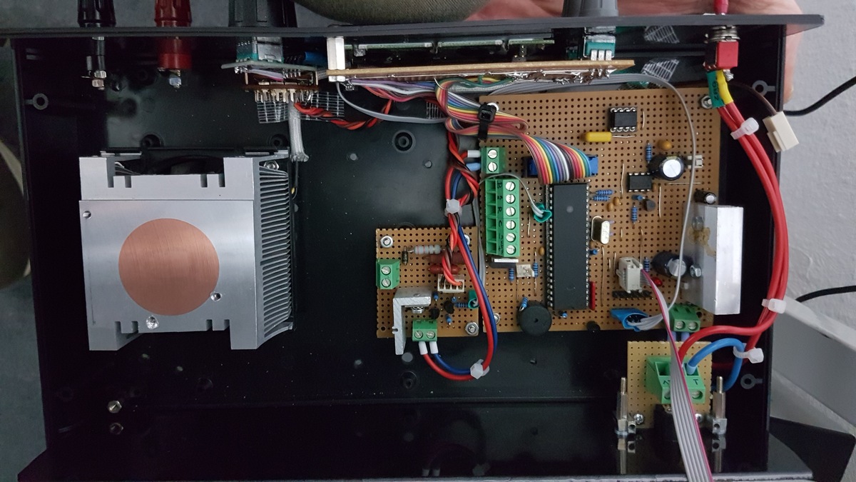

Ich glaube ich habe das Übel gefunden. Getrost nach dem Motto: Funktionalität geht vor Design! Sieht schon schön aus, wenn alle dicken Kabel gebündelt auf eine Klemmleiste geführt werden. Ich muss mich aber an die Layoutvorgaben von Philipp halten. So kurz wie möglich, so nah am Akku wie möglich! Habe jetzt den Transistor mal fliegend neu verdrahtet und siehe da, Temperatur bleibt stabil. Werde also den Leistungsteil nochmal neu verdrahten. Auch wenn es dann nicht mehr so schön aussieht und servicefreundlich ist :( Hab die Diode am Kollektor jetzt auch mal rausgeworfen. Gefällt mir aber auch nicht so ganz. Denn jetzt zeigt er mir auch ohne Akku eine Spannung von ca. 400mV an. Naja, immerhin scheint es jetzt zu funktionieren.
