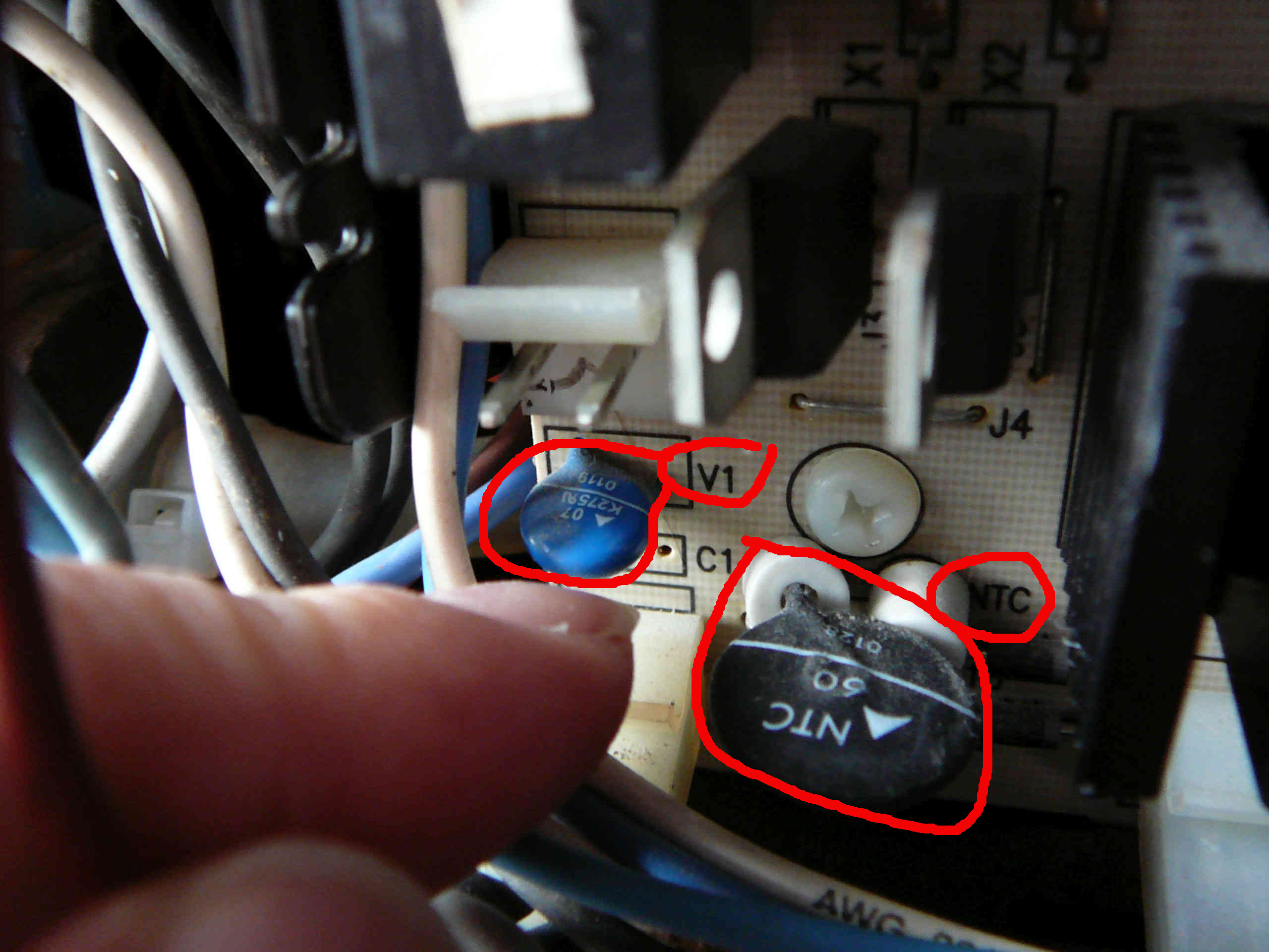

OP #4231911
UPS Bilder ja klar
musste die Schnappschüsse etwas nacharbeiten
Relais, ICs und Triac sind nachgelötet worden, beschädigungen der
Lötstellen  konnte ich nicht erkennen.

Gast #4232012
Die markierten BE im ersten Bild sind kleine Keramikkondensatoren. Die
gehören nicht zu dem von mir gemeinten Kondensatornetzteil - falls eines
verwendet wurde. Den dazugehörenden Kondensator kann ich auch nicht
sehen.
Gibt es irgendwo einen Trafo oder ein Schaltnetzteil, das direkt an 230V
hängt?
Im zweiten Bild ein NTC und ein VDR, letzteren vermutlich zu Begrenzung
von Spannungsspitzen.
Das Teil, auf dem der gelbe Aufkleber ist (1. Bild), kann ich nicht
identifizieren.
Vielleicht bist aber auch schon am Ziel :-)
Gast #4232020
Nachtrag: beim VDR kommt vermutlich die Netzspannung herein - der dürfte
parallel zu den 230V liegen.
Der NTC könnte zur Einschaltstrombegrenzung benutzt werden (Leiterbahnen
nachverfolgen?), den solltest du auf jeden Fall mal prüfen, wenn dein
Problem bestehen bleibt. Leider kann ich dir auch nicht sagen, was für
ein Typ das ist - vielleicht kennt den jemand anders im Forum.

OP #4232655

#4232684
Uwe G. schrieb:
> Als Fehler wird auch öfters die Steckverbindung und Kabelbäume genannt.
> Auch da hab ich nachgedrückt für besseren Kontakt.
Na gut, dann will ich dir mal helfen, so gut ich kann.
Über dem "Leistungsprint" (so beschrieben in dem PDF) ist ein schwarzer
Stecker. Diese Stecker machen auch oft Probleme.
Baue die Platine doch mal ganz  aus und fotografiere sie auch von der
anderen Seite.
Für die Elektronik muss ein Netzteil vorhanden sein, vielleicht ist das
auf der Rückseite.
Versuche bitte vom Netzkabel ins Gerät gehend alles zu fotografieren,
sodass wir sehen wie die Versorgung da ist. Auch die Platine mit dem

Abend,
der Stecker mit den beiden weißen Leitungen (im ersten Bild direkt bei
den dicken Dioden) kommt von einem normalen 15V Trafo. Der sitzt im
Gerät unter der Brüheinheit, die gern mal irgendwo undicht wird und dann
wird der Trafo ständig mit etwas Wasser geflutet. Dabei fallen die Teile
dann gern mal aus.
Messe also mal die Wechselspannung direkt an den Leitungen, die sollte
so um 15V~ liegen. Daraus wird das gesamte Gerät versorgt (wenn ich mich
richtig erinnere, meine läuft gerade mal und ich mag sie nicht
aufschrauben um nachzusehen ;-) )

OP #4234029
Hallo auch
das hatte ich auch schon gefunden.
Der Reset per gleichzeitiges drücken von "N" und der Taste "+" und 3 Sek
halten war mir bekannt ... einen Reset macht sich und zeigt dies auch
an, doch speziel bei meinem Problem hat es nicht geholfen.
Erst das durchlöten der Relais und des IC5 bringt derzeit Ruhe.
Ich würde gerne wissen was das für ein IC ist (schaut eigentlich schon
aus wie ein Transistor)
Um das zu erfahtren müsste man die verklebung lösen das Kühlblech
abfummeln und erst dann könnte man es sehen ...
Grüßle Uwe
