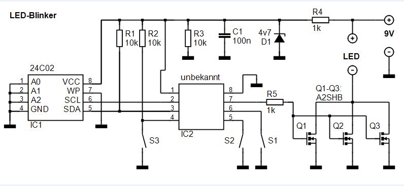

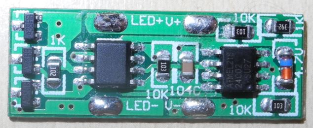

Hallo liebe Gemeinde,
dieses billige Platinchen bringt eine - oder mehrere LED(s) zum blinken.
Aber für meinen Einsatzzweck ist leider nicht das passende Blickmuster
über die Tasten auswählbar. Jetzt könnte ich einerseits selber alles neu
machen, oder andererseits versuchen, die Firmware abzuändern, die sich
in dem EPROM befindet. Das klappt aber nur, wenn ich
1.) wüßte, welcher Controller hier verbaut wurde (IC2 - Beschriftung
leider abgefeilt) und
2.) der Erfinder vergessen hat, den Controller abzusichern und
3.) ich wüßte, an welchen Beinchen ich ein Lesegerät wie anklemmen muß.
Kann jemand mit Hilfe des Schaltplans sagen, um welchen Controller es
sich hier handelt?
vielen Dank im Voraus!
Gruß Markus

Kann ein kleiner AVr sein, ein kleiner PIC, ein Custom-IC oder sonst
was. Das wäre hier reine Raterei.
Ich würde die I²C-Kommunikation mitschneiden und schauen, ob sich daraus
was sinnvolles ergibt. Vielleicht speichert dieser auch nur die reinen
Blinkmuster, dann kannste das EEProm einfach mit dem von dir gewünschten
Blinkmuster beschreiben oder gegen ein neues tauschen

Deine Schaltung ist definitiv fehlerhaft, jeder der Mosfets wird einzel
angesteuert!
Möglicherweise sind die Pins für die Schalter doppelt genutzt.
ich habe es genau diese Platine auch in der Hand gehabt ist von einer
china LED Kette.
Alles mit einem Arduino nachbauen, ist meiner Meinung nach einfacher.

Macht es Sinn, Fets getrennt anzusteuern, wenn D und S parallel
geschaltet sind??
Wenn sich einer schon die Mühe macht, ICs abzuschleifen, wird auch der
Ausleseschutz gesetzt sein. Das ist schon ne geile Nummer für einen
Blinker :-)
Schreibs einfach neu für das von dir gewünschte "Blinkprogramm", den
Eeprom brauchste dann gar nicht (stecken bestimmt unglaublich viel
interessante Blinkmuster drin :-)

@crazyhorse ist mir jetzt auch aufgefallen diese Platinen gibt es aber
in fast identischem Aufbau (EEPROM+8 PIN µC) auch für RGB Streifen ich
wage sogar zu behaupten das es die gleichen µC sind. Diese können auch
fading und iR Fernbedienung.

könnte sein, das da Fehler drin sind, aber die Gates sind def. parallel

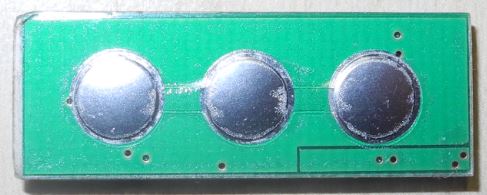

geschaltet. Die Taster befinden sich auf der Rückseite als
Folien-Druck-Taster.
ABER: vielen Dank für die rege Beteiligung!!!
> china LED Kette.
Die preiswertesten Controller in China sind wohl von Holtek. Aber die
will man nur programmieren wenn man dafuer gut bezahlt wird.
