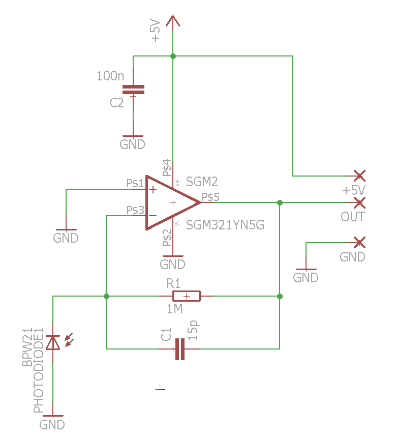

Guten Morgen zusammen,
aktuell steht die Schaltung aus dem Anhang vor mir auf dem Tisch und ich
bin am überlegen ob folgende Annahmen richtig sind?
- Der Strom Spannungswandler (Transimpedanzwandler) kann als Tiefpass 1.
Ordnung gesehen werden
- Tiefpass 1. Ordnung kann als PT1 gesehen werden
-> Also ist die Übertragungsfunktion des Transimpedanzwandler
G(s)=K/(1+T1*s)
Vielen Dank für die Hilfe :)

ganz so trivial ist das nicht. Das Amplitudengang des TIA setzt sich aus
der Geasmtverstärkung zusammen ( |k|*|V|). Die Annahme das der OPV OHNE
Feedbacknetzwerk den Verlauf eines TP 1.Ordnung hat stimmt. Du musst
jedoch den Amplitudengang des Feedbackzweiges (k) in den gleichen Plot
wie die Leerlaufverstärkung (open loop gain) (V) eintragen und die
beiden Kurven addieren. Dadurch erhälst du zwei Zeitkonstanten.
Die Übertragungsfunktion für den Feedbackzweig lautet:
H(jw) = (1+jwC1R1) / (1+jwR1(C1+C_diode))
mit fg_zähler = 10kHz und fg_nenner = 140Hz
um jetzt |k|*|V| zu bekommen musst du den Betrag von H(jw) bilden und
vom Betrag des open loop gains des OPVs abziehen.

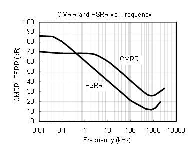

Warum du den PSRR und CMR Wert rangehangen hast ist mir schleiferhaft.
