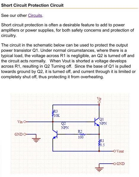

von Devil66 (Gast)
Schmelzen darf da nichts, es muss dauerhaft funktionieren ohne danach
eine Leiterbahn oder eine Sicherung austauschen zu müssen.
habe im Netz den Anhang gefunden. Ich gebe zu das ich nicht viel mit
Diagrammen anfangen kann, wo baue ich meinen IRF9310 da ein und wie?

von Stefan F. (Gast)
Die Schaltung von Devil66 ist eine Strombegrenzung und damit nur eine
von vielen Möglichkeiten. Bei den erwarteten Leistungen sicher die mit
den übelsten Seiteneffekten.
Wir kommen wieder zurück auf meine Fragen, die ich weiter oben bereits
zweimal gestellt habe.

von Axel S. (a-za-z0-9)
Devil66 schrieb:
> Verwendet werden 18650 Akkus die Maximal 35A können
Marketinggeschwätz.
> Es kommen maximal 4,2V, 20A Dauerhaft
Im Leben nicht. Aus einer einzelnen 18650 Zelle kommen nicht
gleichzeitig 4.2V und 20A raus.
> und ab 20A muss die Schaltung
> abschalten, sonst nimmt der MOSFET schaden.
Auch falsch. Die 20A für deinen IRF9310 gelten unter der Maßgabe, daß er
1 Quadratzoll Kupferfläche hat, die Umgebungstemperatur bei 25°C liegt
und er eine Gate-Source Spannung von (-)10V bekommt.
Und jetzt denk mal nach. Wie willst du mit einem Akku, der je nach
Ladezustand auch mal nur 3V Klemmenspannung haben kann, die bei
Belastung mit einigen Ampere auch noch weiter zusammenbrechen, deinem
