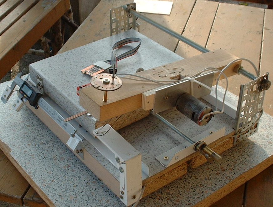

#276316
> Dann bau doch mal die Fräse von Hannes nach das ist wenigstens
> erfolgversprechend :)
Inzwischen benutze ich statt der Platinenfräse immer öfters meine
zweite Platinenflex (Anhang). Das Ding hat einen verstellbaren Tisch
mit Anschlag (Handkurbel, M8-Spindel), dessen Einstellung ich mittels
angepapptem ALDI-Messschieber digital ablesen kann (auch in Zoll!!). Da
die Tiefe des Schnittes (Diamant-Trennscheibe, 0,7 mm dick) exakt
einstellbar ist, macht das Teil super Trennlinien bei einem Vorschub
(Schnitt-Tempo, Durchschieben am Anschlag von Hand) von etwa 50mm pro
Sekunde. Das geht für grobe Sachen besser und schneller als die Fräse.
