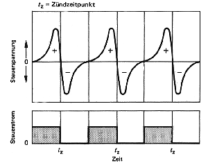

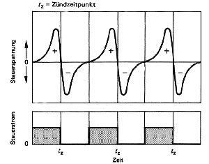

ich hätte eine (für einige wohl banale) Frage und zwar möchte ich gern
das Gebersignal meiner Zündung in LT Spice darstellen. Das sowas geht
sah ich an diesem Thread:
Beitrag "Re: Schaltung zur Simulation zweier Impulsgeber". Die Frage ist, ob
ich ähnliches in LT Spice einbauen muss, damit ich so einen
Spannungsverlauf wie im Anhang dargestellt ist, erziele?
Für Anregungen bin ich dankbar (:
Für den Anfang kann ich eine Rechteckspg. verwenden aber das spiegelt
nicht die Wirklichkeit wieder.
Grüße Tobi

eine Rechteckspannung kannst du mit einer Spannungsquelle mit den
Einstellungen "advanced", "Pulse" und den gewünschten Parametern für
Spannung und zeitlichem Verhalten abbilden.
Beliebige Signalformen lassen sich auch mittels einer "PWL"-Datei
abbilden.
Gruß Otto

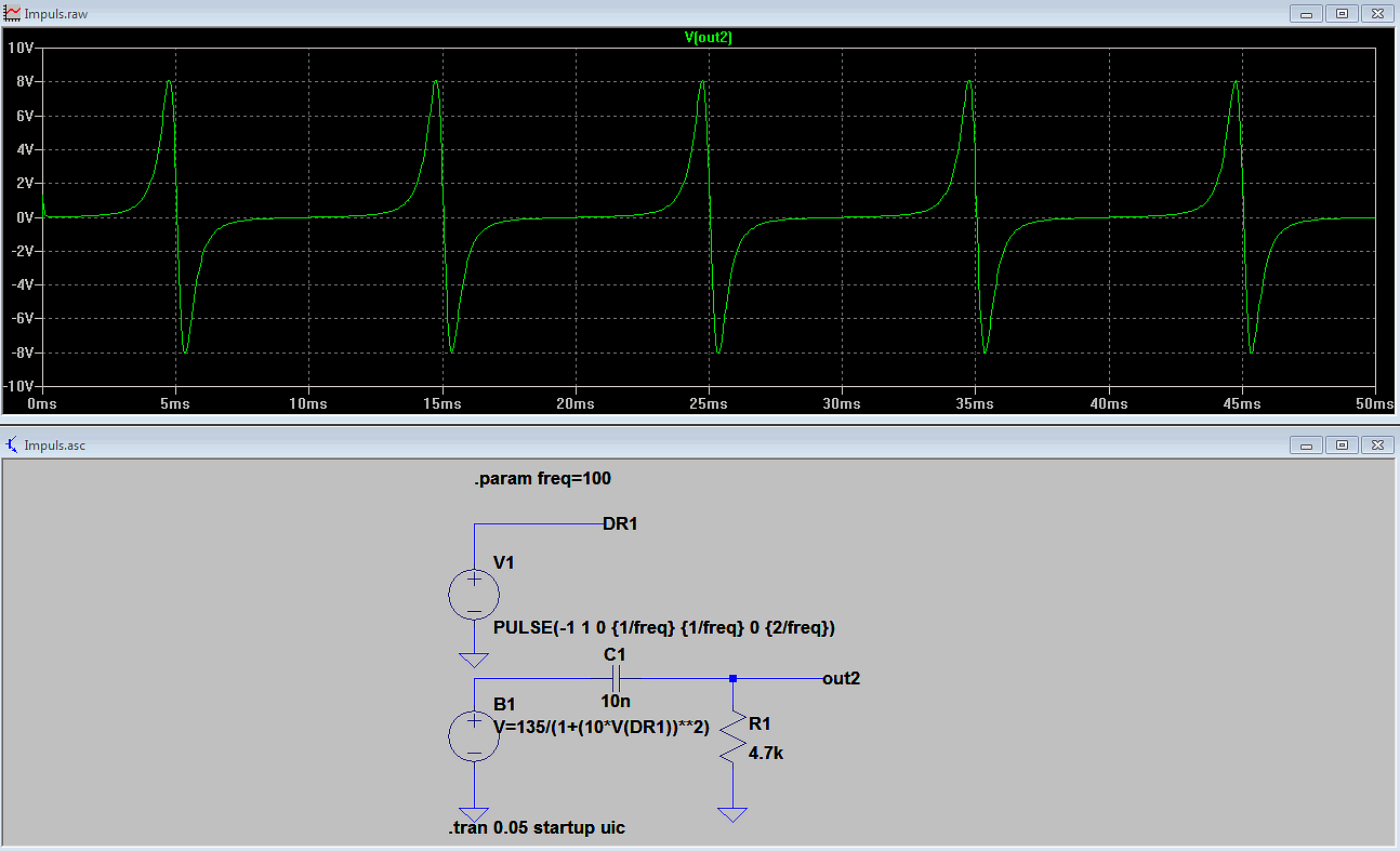

ich bin mal dazu gekommen die Schaltung von dir nachzubauen. Allerdings
habe ich ein Problem bei B1 mit der Angabe der Funktion.
Ich erhalte immer einen Fehler. Die Schaltung hab ich mal angehängt. Bin
nicht so bewandert mit der Syntax von Spice aber ich dacht mit V(DR1)
beziehe ich mich auf die Spannung von DR1. Hab schon einiges probiert.
Mit {} geklammert. V(DR1), V{DR1}, DR1, {V(DR1)} etc. Denke das ich
irgendwo einen Fehler habe.
Wäre nett für eine Aufklärung.
Viele Grüße
Tobi

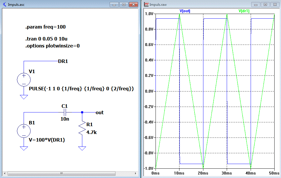

Ich weiß nicht, wen du mit "Thomas" meinst, aber ich antworte einfach
mal. Die B1 ist vom Typ "bv". Und editieren kannst du sie mit
CTRL-Rechtsklick. Bei "Value" trägst du dann die Formel ein (V=135/...).

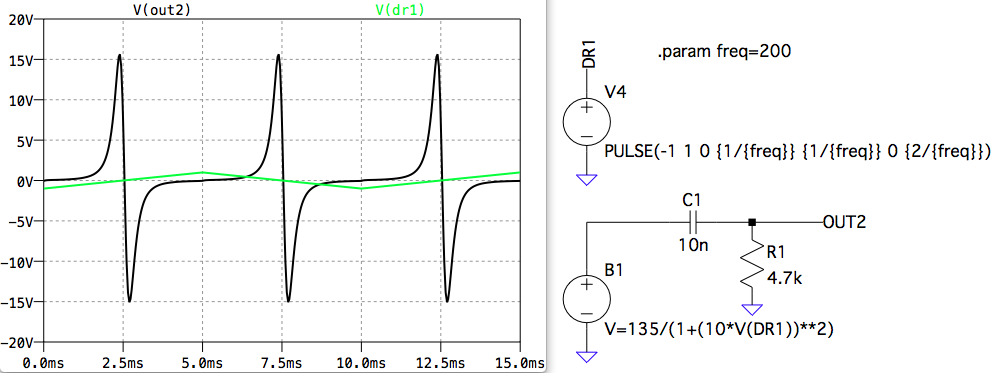

Den Schaltplan öffnen.
F2 drücken
bv wählen und platzieren.
Rechtsklick auf V=F(...) und ersetzen durch V=135/(1+(10*V(DR1))**2)

Es geht jetzt ohne Problem. Das einzige wo noch Probleme bestehen ist,
dass das Signal durch den Anschluss an meine Schaltung komplett andere
Züge annimmt. Aber das hab ich dann so angepasst das ich die Funktion V=
angepasst hab um einen ähnlichen Verlauf zu erhaltn.
Grüße und einen schönen Sonntag.
Tobi

Das liegt vermutlich daran, dass das Signal durch die Koppelung über den
10nF nicht sehr belastbar ist.
Du könntest einfach eine weitere spannungsgesteuerte Spannungsquelle
nehmen, die als Input OUT2 hat, und diese Spannungsquelle ist dann
belastbar.
Gast #4261377
Vielleicht wäre es "richtiger" das generierte Signal mit einem
Verstärker (V=1, Innenwiderstand sehr klein) zu puffern um eine
sehr niederomige Quelle zu haben. Das würde die Gegebenheiten
an der Spule eines Induktionsgebers besser treffen.

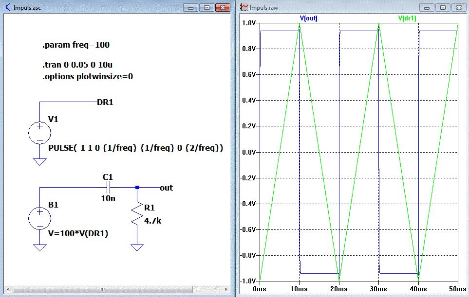

bins nochmals. Ich habe jetzt nochmals ein Spannungsquelle (B) erstellt,
welche das Signal meines Gebers bekommt. Diese Spannungsquelle ist jetzt
auch belastbar (:
Allerdings hätte ich hier gerne einen parasitären Widerstand um eine
gewisse Dynamik reinzubringen. Ich denke das hat Mitlesa gemeint aber
ich komm nicht drauf ...

ich war wohl etwas undeutlich. Zu Begin ist die Schaltung auf Grund des
10nF Kondensators nicht belastbar. Also wenn ich ein paar Widerstände
dahinter setze bricht mir die Spannung sofort zusammen. Deswegen ja den
Umweg das ich das Signal nochmals in eine Spannungsquelle mitaufnehme
umd die dann Belastbar zu machen. Das funktioniert auch wunderbar nur
kann ich jetzt auch 100A ziehen, und das Signal bricht nicht zusammen
(ist ja hier in meinem Fall eine ideale Spannungsquelle ohne parasitären
Widerstand, da ich den nicht angeben kann.
Normalerweise ist das meine Geber-Spule die mir das Signal liefert mit
einem Widerstandswert von 15 Ohm. Entsprechend bricht natürlich die
Spannung bei diversen Widerständen zusammen und ändert somit die
Amplitude. In meinem Fall kann ich jeglichen Widerstand nehmen aber die
Spannung bleibt ja gleich. Kann man das noch irgendwie "realisieren"?
Grüße Tobi
PS: Schaltung im Anhang.
