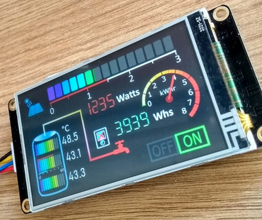

(Firma: Q3) #6957711
Ich werfe mal das Stichwort "Nextion" ind den Ring. Intelligentes
Display, wird mit einer eigenen Software Grund-programmiert, in der
Benutzung dann über RS232 geteuert und das seinerseits Touch-Resultate
publiziert ...
Aufgrund des Wirkprinzipes ist es nicht für live Bilder bzw. Videos
geeignet, aber perfekt für GUIs oder Messwertanzeigen
