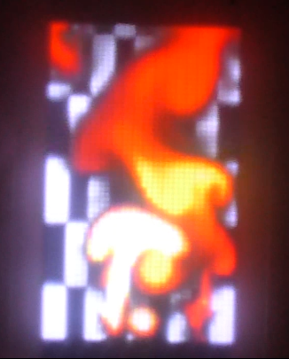

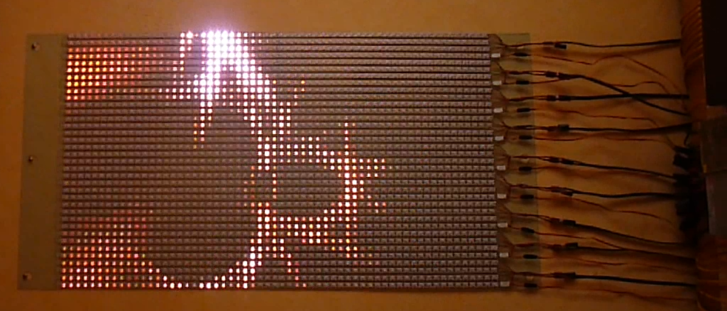

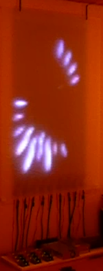

ich hab letztes Jahr eine LED-Matrix mit WS2812 gebastelt.
38*60 2280 LED's
2 Netzteile 90A + 45A
9 Mikrocontroller eHaJO Boards Mod. (WS5500 + ATXmega8E5)
9 Pegelwandler (3,3V auf 5V)
Das ganze wird über LAN von einem PC gesteuert mit 100Hz.
Eigenes C# Programm mit ArtNet Interface für MADRIX3 Software.
Ich kann nur sagen das hat viel Arbeit und Geld gekostet.
Habe aber auch viel gelernt und das Ergebnis entschädigt das.
Über LAN kann man das machen.
