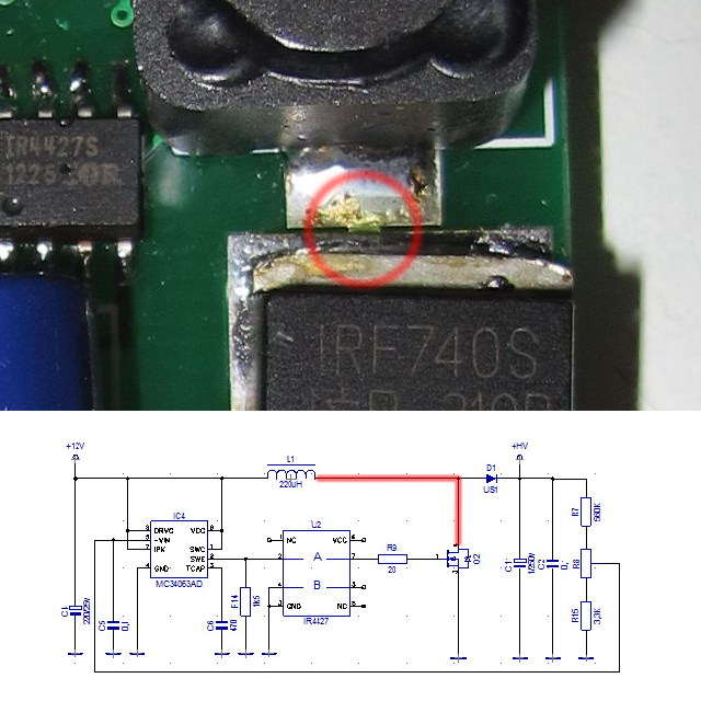

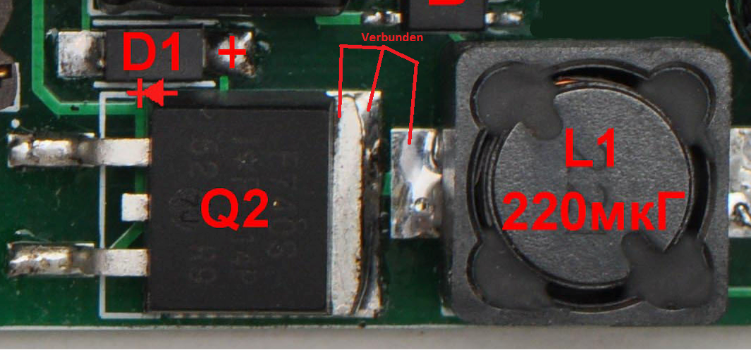

1.  Das Mosfet, IRF IRF740S , auf dem Lötplan als Q2 markiert, wird in
wenigen Sekunden unglaublich heiß, so heiß, dass das Lötzinn, mit dem
ich den Kühlkörper auf der Platinen angelötet habe, so wie es in dem
Referenzbild getan wurde, anfängt zu rauchen und wieder flüssig zu
werden.
Hierzu erstmal die Frage: darf das so sein? Oder fehlt da schlicht und
einfach ein Kühlkörper?
2.  Weder Nixie-Tubes noch der Dot in der Mitte leuchten auf, wenn ich
versuche die Uhr schnell einzustellen, bevor das Mosfet zu heiß wird.
Ich kann mich zwar bis zum „Menüpunkt“ „Hintergrundbeleuchtung“ durch
klicken und diese an und aus machen, sonst passiert aber leider nichts.

Eher ein Kurzschluss auf der +HV Seite des Spannungswandlers, denn
NATÜRLICH enthält die desolate (hier im Forum von Noobs auch oft
herbeigezerrte) Schaltung an IC4 keine Überstromüberwachung (bei IC5
schon).

überprüfe den Leistungs-MOSFET, dessen Treiber IR4427 und vor Allem
suche den Kurzschluß, der auf der Hochspannungsseite zur Überlastung
geführt hat.

Ist das denn überhaupt sinnvoll, den "Kühlkörper" vom Q2 Mosfet da
aufzulöten? Ich hab mit dem Multimeter ne Verbindung zwischen dem
"Kühlkörper" und der Spule
Das gehört so.

von Stef F. (devstef)
Es funktioniert jetzt. Ich hab am U2 nochmal alle Beinchen nachgelötet
und bin mit nem Messer sicher gegangen, dass dazwischen keine Verbindung
ist etc.
