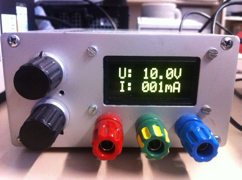

hallo Holger!
hab mit Atmega8 und etwas drumherum so eine Spannungs, Strom, Watt und
AH anzeige in Bascom gemacht an 2 x 20 LCD, geht super, nur zur
Verwendung in einem Netzgerät einfach zu schlecht zu sehen, hab ein Oled
drangemacht, ist einfach toll zu sehen, gute alternative zu üblichen
Led-Voltmeter, ja leider der Preis ist doch etwas höher, was mich aber
mehr ärgert, diese Oled haben andere Platinenformate bzw. die Anschlüsse
nicht an der gleichen Stelle wie die LCD-Module so das ich Adapterkabel
zusammenlöten musste.
Oled braucht man nur umstecken, Pin 3 (Kontrast), Pin 15 + 16 sind zwar
drauf, werden aber nicht verwendet (man braucht keinen Kontrast
einstellen)
leuchten mit ca. 30mA Verbrauch bei 5 V echt gut.
