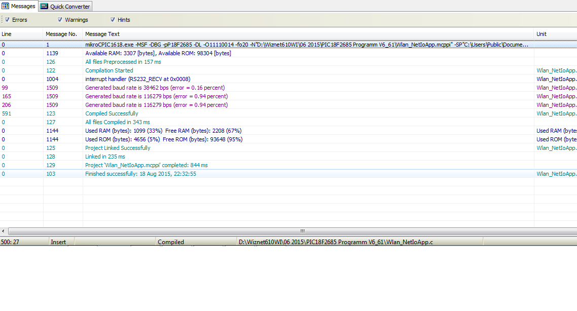

Ich habe das Gefühl, das oberhalb ca. 4650 Bytes ROM das Problem
auftritt.
Der Compiler (Mikroe V6.61) meckert auch nicht. Auch kein DEMO Limit.
Er gibt nur einige Hinweise, das mit der Pointerübergabe was nicht
stimmt.
Habe ich anders nicht hinbekommen, Programm läuft aber (wenn der Fehler
nicht auftritt).

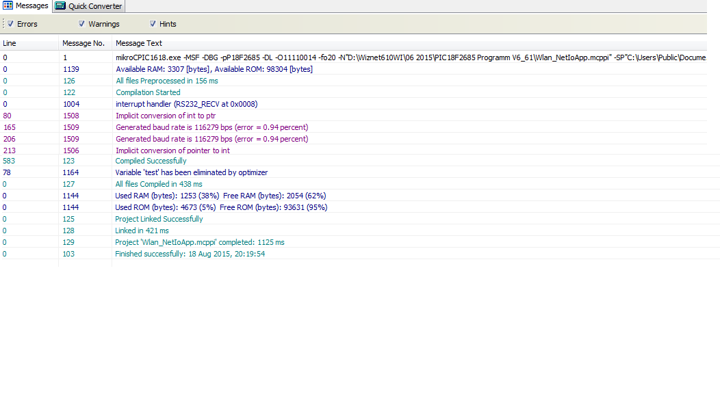

Hier die Compiler Warnungen:
 Implicit conversion of int to ptr
 Implicit conversion of pointer to int
Könnt Ihr mal mit drüberschauen?
Ist da ein Stack oder BANK Problem?
Ich stehe seit Tagen auf dem Schlauch!

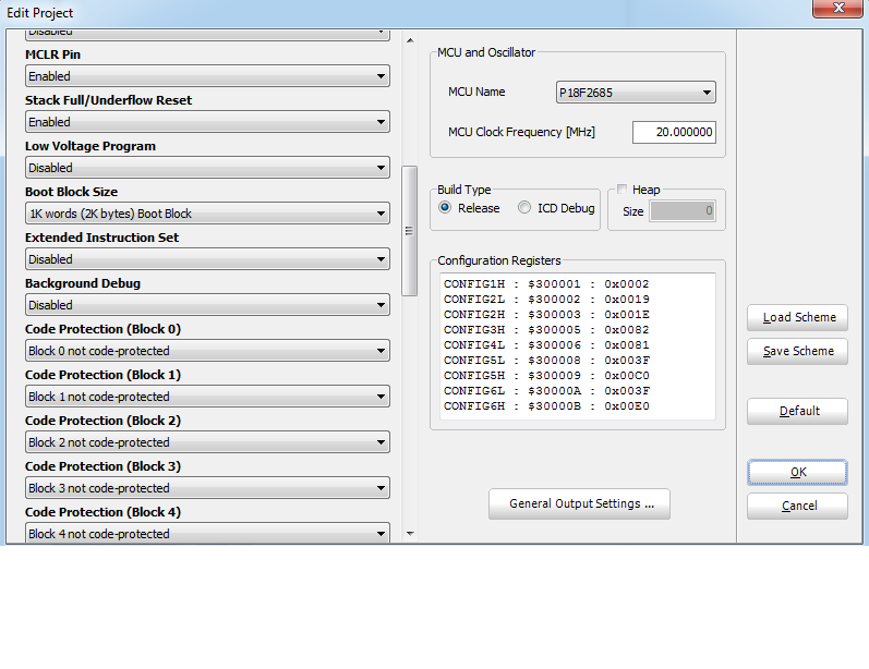

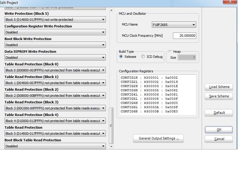

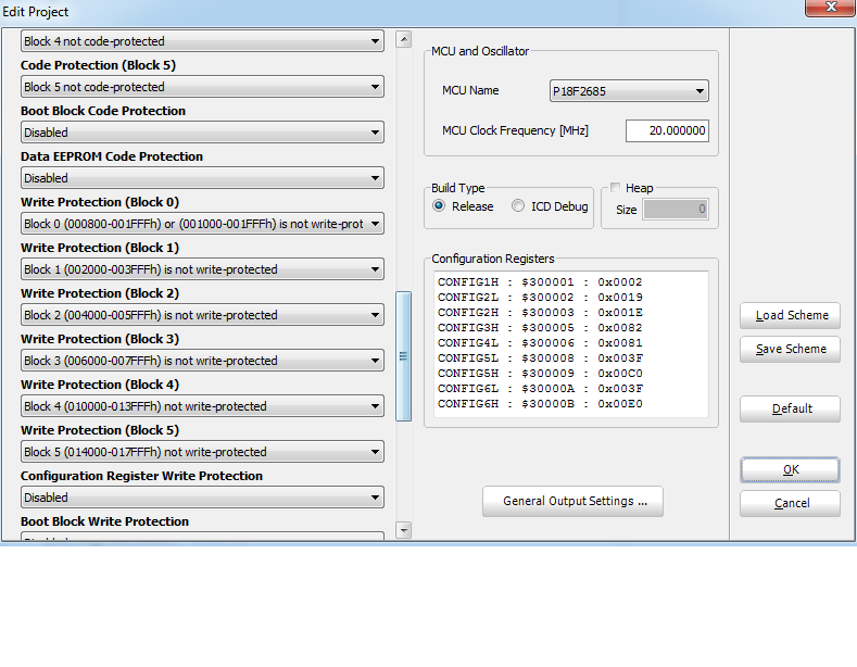

Comp. Meldungen, Programm, die Hex. die bei mir nicht funst und
Configbits anbei.
Habe auch einen anderen PIC ausprobiert und sogar einen anderen Typen.
Das gleiche Problem!
> stimmt.
Das sind Hinweise darauf, daß da etwas sehr streng riecht.
> nicht auftritt).
Die Fehlermeldungen enthalten eine Zeilennummer, Deine IDE sollte bei
einem Doppelklick auf die zugehörige Codezeile springen.
Da solltest Du schon selbst nachsehen, welche Zeilen das verursachen.

#4239135
Du hast eine Funktion
char* ZeichenketteFinden(char *txtFinden)
die liefert als Rückgabewert einen Zeiger.
Aber was liefert sie tatsächlich beim Return?
  if (*test != 0)  return 1; else return 0;
aha. Also doch keinen Zeiger, sondern einen Integer (oder einen unsigned
char, wenn man unsigned char als 'kleinen Integer ohne Vorzeichen'
auffasst).
Wie wird die Funktion verwendet?
zb so
           erg = ZeichenketteFinden("GET /?status=Kamin HTTP/1.1");
der Return Wert der Funktion wird an die Variable erg zugewiesen. Da die
Funktion einen Pointer liefert, müsste erg dann auch eine Pointer
Variable sein (dazu später mehr). Welchen Datentyp hat sie tatsächlich?
unsigned char erg;
Oops. Kein Pointer. Ein unsigned char.
Bereinige erst mal diesen Pallawatsch.
Die Funktion will ganz offensichtlich keinen Pointer returnieren und
auch der Aufrufer will keinen Pointer haben. Also sollte die Funktion
auch nicht so tun als ob.
unsigned char ZeichenketteFinden(char *txtFinden)
und dann ist das erst mal bereinigt und weh getan hat es auch nicht.
Und dann sehen wir weiter, ob das Problem immer noch besteht.

#4239146
Das hier
unsigned char *txt = "                                                                                                                                                                                                                                                                                                                                                                                                                                                                  ";
void RS232_RECV() iv 0x0008 ics ICS_AUTO
  txt[RecDataCounter] = RCREG;
  RecDataCounter += 1;
ist sehr mutig!
Definier doch deinen Speicherplatz für den empfangenen Text mit einer
ordentlich definierten Größe!
#define TXT_LEN  50
unsigned char txt[TXT_LEN];
und überprüf auch, ob du beim Empfang nicht das Array überläufst!
  if( RecDataCounter < TXT_LEN ) {
Genau solche Bufferüberläufe sind es, vor denen seit mehr als 30 Jahren
jeder C Programmierer gewarnt wird und die C einen schlechten Ruf
eingebracht haben. Kein Wunder, wenn immer wieder Jungspunde nachkommen,
die alles über Bord werfen, was man je über halbwegs sicheres
Programmieren gelernt hat.
Das hier in main
    if (RecDataCounter > 100)   // Irgendeine lange Anfrage kommt vom Internet (GET, POST oder HTML Befehle o.ä.)
ist sowieso erstklassiger Unsinn.
Der Browser schliesst jede 'Zeile' mit einem '\n' (also einem Carriage
Return) ab. Das ist dein Trigger, dass du eine Zeile zur Auswertung hast
und nicht wenn dein Buffer voll ist (ich hab nicht nachgezählt, ob dein
originaler String überhaupt 100 Zeichen lang war.
Alles in allem muss da noch viel Arbeit rein gesteckt werden. So wie das
jetzt ist, ist das größtenteils ziemlicher Unsinn.
