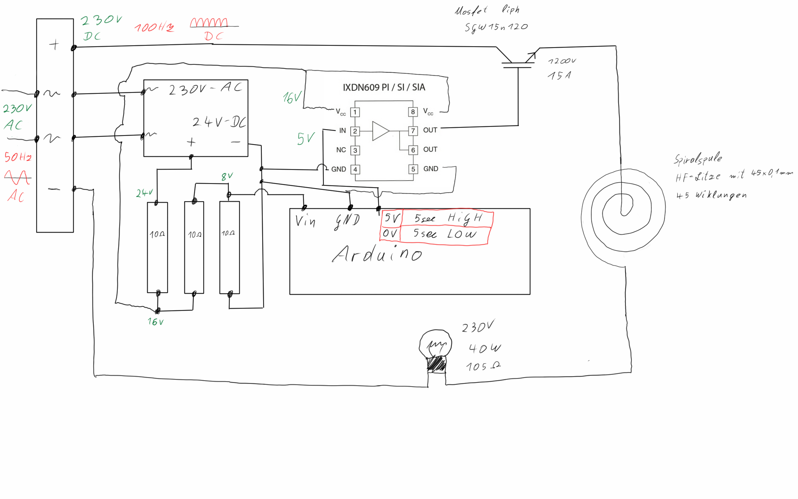

Hallo, ich würde gerne ein Induktionsherd selber bauen.
Dabei wollte ich die Ströme gering halten und dafür bei den 230V
Netzspannung bleiben und lediglich nur gleichrichten, ohne zu glätten.
P=U×I    ca. 1000W=230V×5A
Die Spule ist mit HF-Litze (45×0,1mm) Spiralförmig gewickelt und hat
einen Durchmesser von 60 mm mit ca. 45 Wicklungen. Für die Berechnung
der Induktivität konnte ich keine verlässliche Formel finden.
Zur Sicherheit hab ich eine 40W Glühbirne nach der Spule angeschlossen
um auch den Strom zu begrenzen.
Der Versuch die 100Hz Gleichspannung zu glätten ist misslungen.
Sicherungen ausgelöst weil der Kondensator nach dem Gleichrichter, nur
beim einschalten ein zu hohen Strom zieht. Deswegen hab ich ihn weg
gelassen.
Jetzt habe ich den IGBT vor der Spule und der Lampe. Angesteuert wird
das mit einem Arduino und einem Igbt/mosfet Treiber.
Zum Test wird für 5 sec eingeschaltet und für 5 sec ausgeschaltet. Dabei
tritt ständig ein Problem auf. Ich habe schon eine ganze Auswahl an
IGBT's und leistungs Mosfet's. Aber wenn ich das ganze mit Strom
versorge, geht die Lampe an und bleibt an. Lediglich ein leichter
Spannungsabfall ist zu sehen indem die Lampe in 5 sec Abständen, ihre
Helligkeit ändert.
Eigentlich habe ich erwartet dass es ganz aus und dann wieder ganz an
geht.
Ich habe ein Schaltplan aufgezeichnet.
Ich bin kein Elektriker und habe mich in den letzten Monaten mit Büchern
und Internet, intensiv damit beschäftigt. Leider komm ich jetzt nicht
mehr weiter.
Bevor ich hier frage, habe ich im Forum und in Google danach gesucht.
Ich würde mich sehr freuen wenn ihr mir helfen könntet und bedanke mich
im Voraus.

Ich nehme an, dein 24V-Netzteil ist Galvanisch getrennt - damit hat die
Schaltung keine gemeinsame Referenz mehr. Die Spannungen über einen
Spannungsteiler zu erzeugen ist extrem fragwürdig - damit nimmst Du
infinitesimalen Laststrom an.
Allerdings scheinst Du sehr wenig Ahnung von dem, was du da machst zu
haben; ich kann nur vor den 230V warnen. Auch die "-"-Leitung ist nicht
berühricher!
Wenn dein Ziel nicht ist, einen Langwellensender zu bauen sondern nur
die Lampe blinken zu lassen kann das so schon funktionieren...
Ansonsten fang mit was einfacherem und vor allem ungefährlicherem an!

Ja das 24v Netzteil ist separat. Aber damit geb ich dem Gate doch ca.
15V. Dies müsste den IGBT öffnen und bei 0v schließen.

Die Schaltung ist vermurxt; der IGBT kann nicht vernünftig
angesteuert werden. Deine Schaltung enthält mehrere Fehler.
Eine wirklich ehrliche Bitte: Halte Dich von den 230V fern.
Besorge Dir ein vernünfiges Netzteil, vielleicht so 30V/3A,
kurzschlussfest natürlich, am besten ein Labornetzgerät.
Damit kannst Du Dich mit dem Schaltungsprinzip vertraut
machen, und die 100W sind auch ausreichend, um sich kräftig
die Flossen zu verbrennen und den einen oder anderen Transistor
in die Luft zu sprengen. Das hat jeder von uns durch. Aber
es stirbt wenigstens niemand an Herzstillstand.
Dein Gebastel am Netz ist wirklich Unverstand.

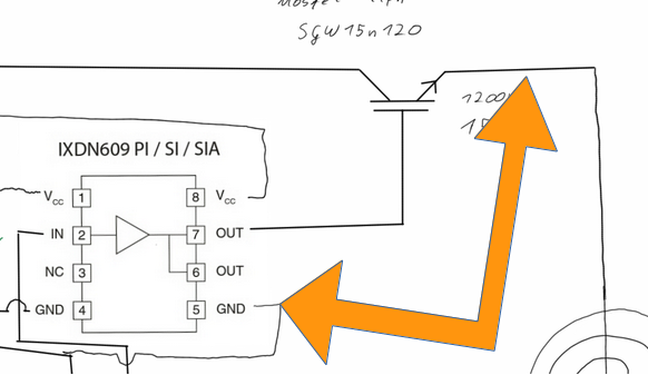

> 15V.
Nein. Essentielle Verbindung fehlt.
Dein IGBT/Mosfet schaltet, wenn die Spannung am Gate größer ist als die
an Emitter/Source.
Wenn die Emitter/Source Spannung mit 100 Hz zwischen 0 und 300 V hin-
und herzappelt, dann muss die Gate-Spannug eben zischen 15V und 315V
hin- und herzappeln.
=> der Schaltplan ist einfacher zu verstehen, wenn man den Schalter
Lowside verbaut.

Du kennst also die Induktivität deiner Spule nicht? Das ist schade denn
sie wird wahrscheinlich bei 9KHz in die Sättigung gehen und einfach nur
die einen kurzschluss verursachen.
Du bekommst das Problem nicht gelöst, dass es dir beim Einschalten des
Gleichrichters die Sicherung raushaut? Stichwort Einschaltstrombegrenung
z.b. PTC, kennst du also nicht.
Du schreibst von 230V DC hast aber nur einen Gleichrichter mit
Kondensatoren (also wenn es dir die Sicherung nicht ständig auslösen
würde) dann hast du 300V!
Der IGBT kann nicht schalten. 1. fehlt die Masse. 2. schaltest du ihn
Hihgside.

Du hast probiert, eine Highside Ansteuerung zu bauen, wo eine Lowside
viel einfacher wäre. Entweder beschaltest du also den Treiber richtig
als Highside, so wie Planlos das beschreibt, oder du setzt den MOSFet
nach unten auf die Lowside und die Spule gegen die +325V.
Allerdings wird das ohne Gegentakt vermutlich nichts. Als Beispiel für
Gegentakt Endstufen kannst du dir mal die Primärseite von PC Netzteilen
anschauen, die Schaltung in Induktionsherden ist dieser sehr ähnlich.
http://www.danyk.cz/s_atx_en.html
Mach die Ansteuerung lieber in Hardware mit z.B. dem TL494, als über
ausgerechnet einen Arduino. Wenn das Programm einen Fehler hat, geht
alles kaputt.

@Dmitrij Pfeifer (don-dima)
Au weia! Das knallt!
Fang mal lieber DREI Nummern kleiner an. Und vor allem OHNE
Netzspannung. 24V sind OK.
Erste Gehversuche machst du am besten mit dem Royer Converter. In
dem Artikel findest du sehr viele Links, auch auf
Induktionsherdelektronik.
So macht man das GANZ sicher nicht!

Logisch. Du bist kurz davor deinem Arduino und vor allem DIR das Licht
auszuknipsen! Finger weg von Netzspannung wenn man keine Ahnung hat!
Gast #4240872
DIE Standardlinks zum Thema:
Beitrag "Wer hat Erfahrung mit Induktionsöfen >1kW"
http://www.richieburnett.co.uk/indheat.html
Was bei Dir fehlt ist ein Kondensator, der in Verbindung mit der Spule
einen Schwingkreis bildet. Diesen brauchst Du, weil neben der
Wirkleistung eine wesentlich höhere Blindleistung erzeugt werden muss.
Wie Du siehst, ist das wesentlich komplizierter, als Du Dir das
vorstellst.
Wenn Du dort nach "eGrab" suchst, findest Du Bilder, die bezeugen, dass
auch uns Profis mit jahrelanger Erfahrung nicht alles auf Anhieb
gelingt.
Mein Tipp: baue einen Royer-Oszillator mit Niederspannung, also ca.
24-36V.
Im forum.mosfetkiller.de wird der meist als ZVS (Zero Voltage Switching)
betitelt. So kannst Du bei Leistungen von 100-200W erste Erfahrungen
sammeln, das reicht leicht aus, eine Schraube oder Platte zum Glühen zu
bringen.
