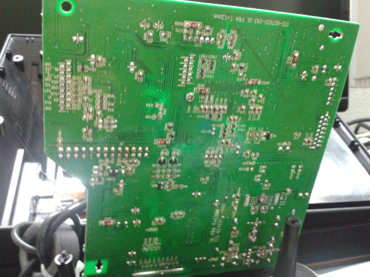

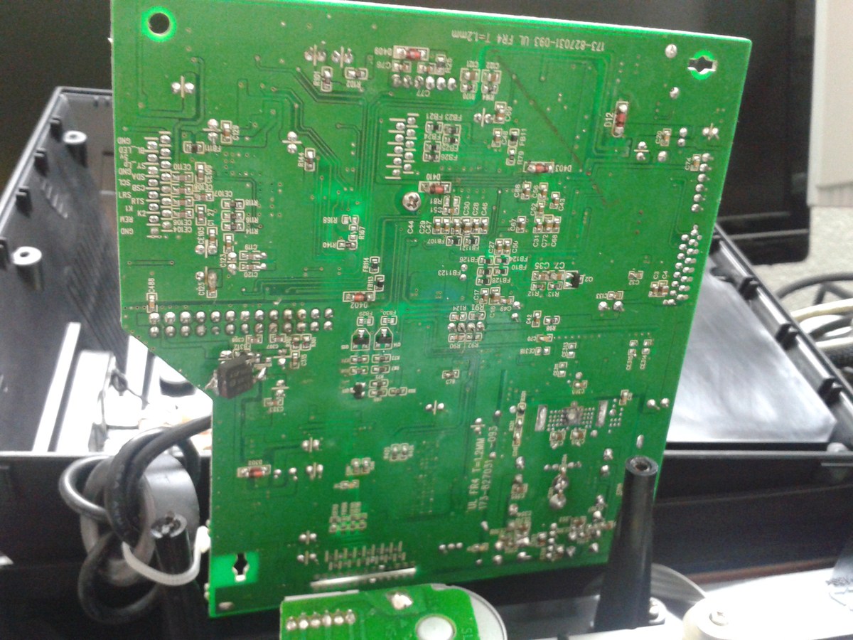

Habe mir eine defekte Dual DAB 101 in der Bucht geschossen. Laut
Beschreibung war der DAB+-Tuner defekt, angeblich Softwarefehler.
Tatsächlich war aber der 3,3V Linearregler, der den Tuner versorgt am
Ausgang zu hochohmig. Dadurch brach die Spannung kurzzeitig zu stark ein
und der Tuner bootete meist nicht richtig. Der Regler scheint übler
Chinaschrott zu sein. Habe dann einfach einen LT1117-3.3 eingelötet. Der
hat zwar ein anderes Gehäuse (SOT223 statt SOT23), aber was nicht passt
wird eben passend gemacht. Den Regler findet man leicht, wenn man
ausgehend vom Pin 2 am Tuner (=3.3V Versorgung) sucht. Jetzt spielt das
Ding wieder. In der Bucht gibts übrigens noch mehr davon...

#4247207
wollte am Wochenende schon "Danke für den Tipp" sagen.
Habe mir mal einen geholt, Fehler war der gleiche, sieht bei mir jetzt
fast genauso aus. Habe aber kein Bild gemacht.
