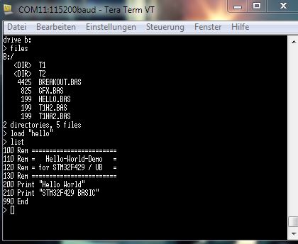

wollte hier nur eine Info hinterlassen,
für all diejenige, die Spass an Basic Interpretern/Editoren haben.
ich (und Fabrice) sind gerade dabei den MMBasic-Interpreter
von Geoff Graham auf dem STM32F746 zu portieren.
Am Ende soll alles komplett autark auf dem Board laufen,
mit USB-Tastatur und Fullscreen-Editor.
Im Moment ist es noch eine Alpha die per VCP
über ein Terminal bedient werden muss
aber alle Basic-Grundbefehle funktionieren
und die Grafik-Befehle (Line,Circle,Ellipse,Triangle usw)
werden auf dem 4,3Zoll LCD angezeigt.
Als Speichermedium kann eine uSD-Karte oder ein USB-Stick
benutzt werden (wobei der USB-Stick bei mir noch etwas buggy ist)
Zur Eingabe kann auch eine USB-Tastatur angeschlossen werden.
Hier der Link zur Projektseite (Alpha Tester werden noch gesucht :-)
http://mikrocontroller.bplaced.net/wordpress/?page_id=5487
