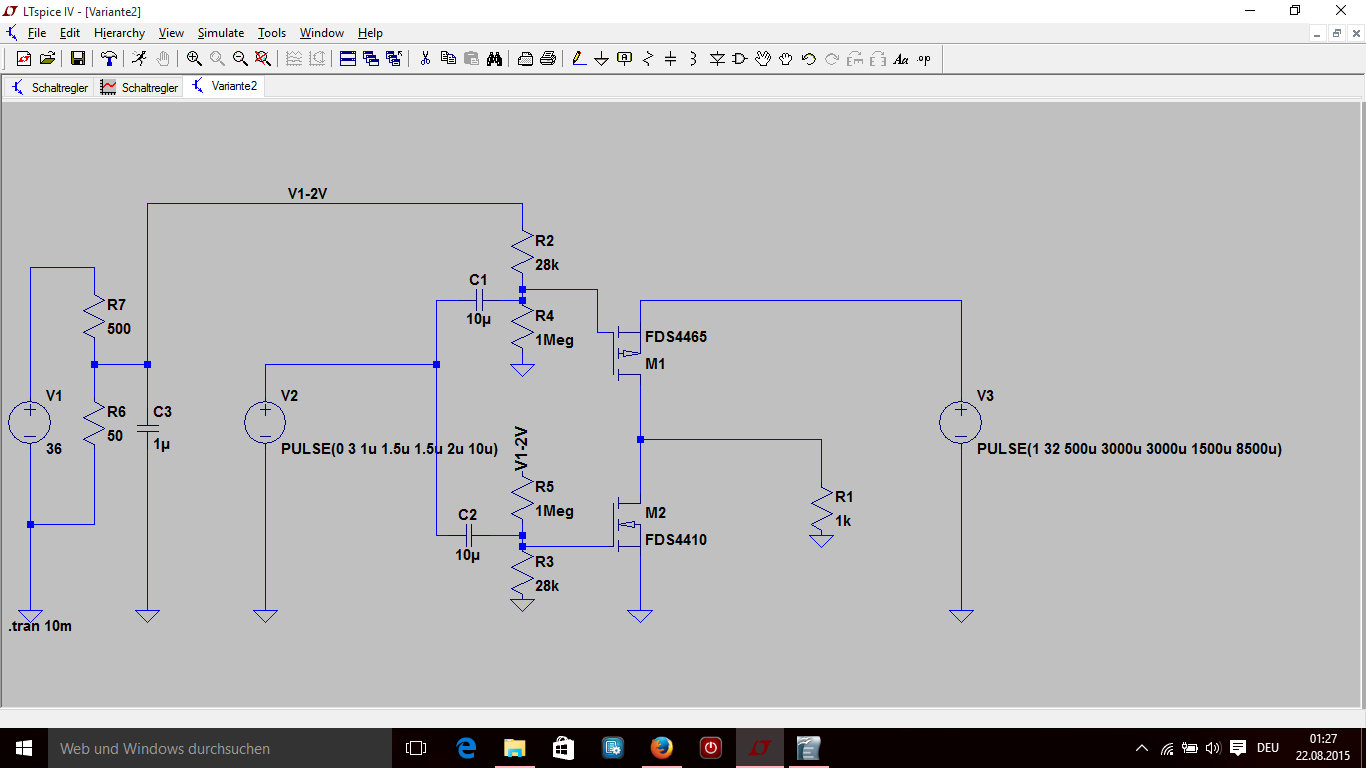

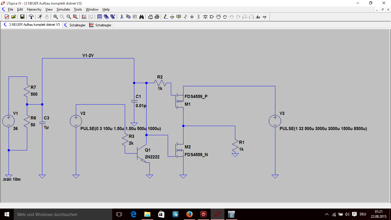

//Oben habe ich mal zwei Versuche als Screenshot angehängt; sofern die
Eingangsspannung kleiner war, als die Signalspannung, hats nicht mehr
funktioniert, daher habe ich dann die vorhandenen 36 V permanent
angelegt und rechts die Eingangsspannung aufgelegt; leider funktioniert
das so auch  nicht richtig.

Ach ja. Daß die oben gezeigte simulierte Schaltung nicht tut, liegt
schlicht daran, daß sie falsch ist. Der Kollektor von Q1 ist am falschen
Ende von R2 angeschlossen ...

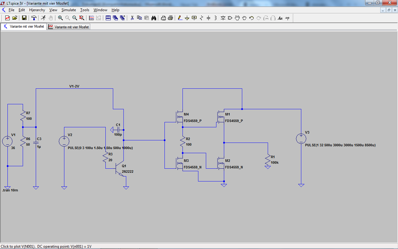

Eine diskrete Möglichkeit findet sich in der AN-978:
http://www.irf.com/technical-info/appnotes/an-978.pdf
Gemeint ist Figure 11 und zwar nur der Part mit Q1....Q4
Für Q1 und Q2 wird der Shoot-Through durch R1 limitiert und für
Q3 / Q4 tritt kein Shoot-Through auf, weil sie zeitverzögert
angesteuert werden (RC Time R1 - Input Kapazität Q3/Q4)
Die genannten MOSFETs benötigen allerdings mindestens 8V (besser 10V)
zum ordentlichen Durchschalten. Steuersignal 3V geht gar nicht.

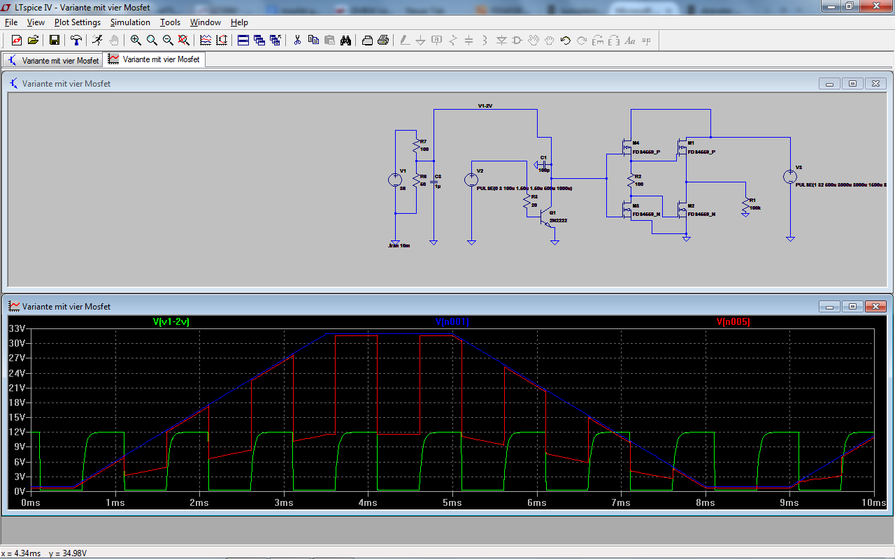

Hab die Schaltung mal nachgebaut (grün = Steuersignal, blau
Eingangsspannung 1-32 V, rot = Ausgangssignal -> Problem, dies kommt nie
auf GND, liegt dies evtl. an den ausgewählten Mosfets?
Bitte um Eure Erläuterund, Vielen, vielen DAnk

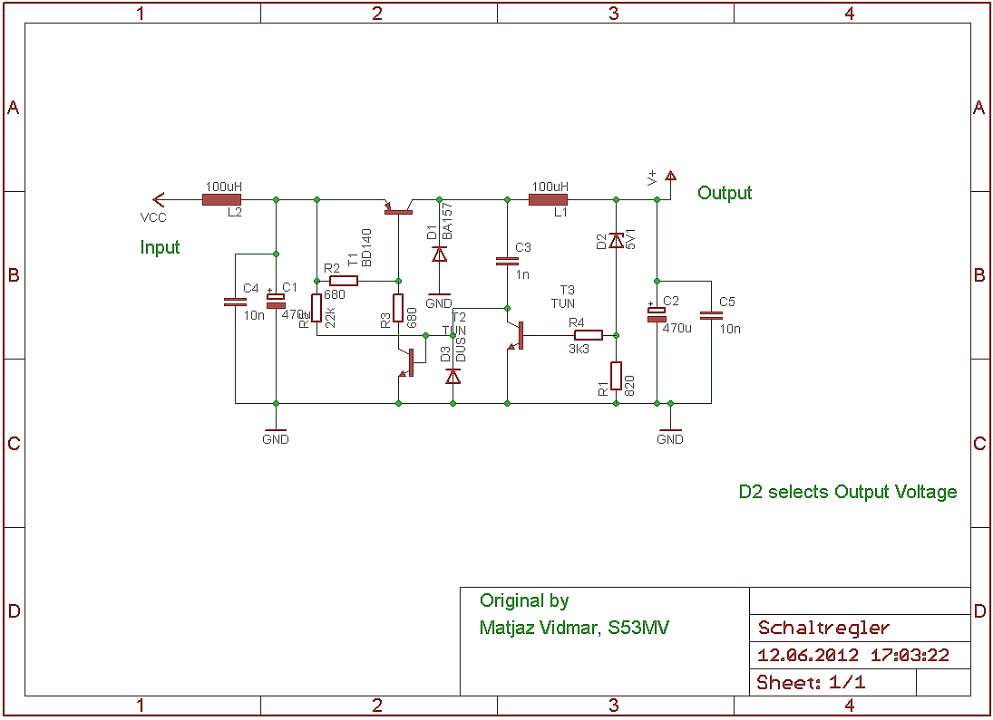

Ich lade dir mal als Beispiel einen universellen Schaltwandler in
Bipolar Technik hoch, vom verehrten Matjaz Vidmar. Hier wird zwar ein
stinknormaler PNP Transistor benutzt, aber das Prinzip ist das gleiche.
Die Referenzspannung kommt hier aus der Zenerdiode D2. Hier könntest du
einen Komparator einbauen, der Soll und Ist vergleicht und damit den
Regler fernsteuerbar macht.
