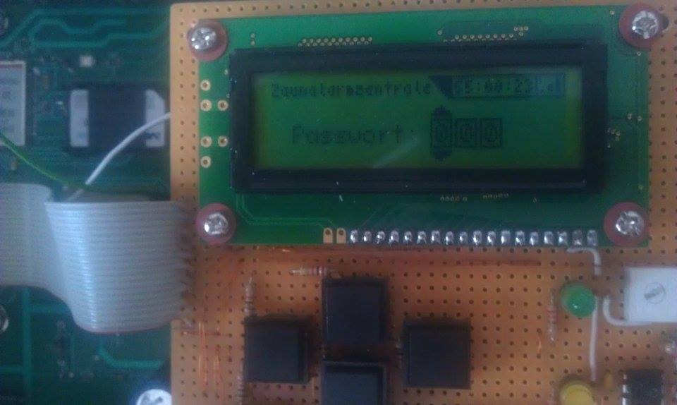

hallo!
was habt ihr für erfahrung mit rechenzeit von 8-bitter in verbindung mit
grafik-lcds? das ding ist: ich hab an meinem atmega328 ein lcd mit
122x32 pixel drangeklatscht. es gibt ein menü. in den einzelnen menüs
werden bis jetzt nur grafic-primitives like lines, points und rechtecke
gezeichnet. außerdem werden asci-zeichen dargestellt. für einen screen
braucht er (20MHz takt) so um die 35ms. d.h. ca. 120 befehle pro pixel,
bzw. 700000 befehle pro screen. ist das normal? wie lange dauert das bei
euren projekten? kann das noch spürbar verbessert werden (ich hab das
ganze projekt selbst programmiert, deswegen wollte ich mal wissen wies
im groben so aussieht mit der effizienz).

Also, die Daten kommen per 8 Bit breitem Interface in den
LCD-Controller. Das Display ist in 4 horizontale "Pages" aufgeteilt.
Wenn ich nun eine Page übertragen möchte, so addressiere ich zuerst die
Page, leg dann dein Byte an und gebe einen Bestätigungsflanke aufs
clk-Signal. Der Controller inkrementiert dann die X-Koordinate. Die
übertragung geht so sehr schnell.
Ich hab in meinem Controller den Displayinhalt in einem Array im SRAM
gespeichert. Dann hab ich außerdem noch ein Pointer-Array, in dem die
jeweiligen Funktionen adressiert sind, die ein bestimmtes Fenster im
Display-Array erzeugen. Nachdem eine solche Funktion aufgerufen wurde,
wird das gesamte Display-Array ausgegeben.
Was mich aber hauptsächlich interessiert ist die Berechnungszeit des
Inhalts. Also die Effizienz meiner printf-, line- oder
rectangularfunktionen und deren zusammenspiel im ganzen. Ich hätte halt
gerne gewusst ob ich um 10er-Potenzen zu langsam bin oder nicht.
So sieht z.B. ein Bildschirminhalt bei mir aus:
von M. M. (blackcow)
oh displayinhalt vergessen...
Hmm, des .hex-file is nich so der bringer...

Also, die Berechnung des Bildinhaltes dauert 10ms. Die Übertragung ans
LCD nur 15us.

Also wie oben schon gesagt, ich habe alles selber programmiert. Mit
internem Buffer im SRAM und komplette Übertragung, nachdem ein Bild
komplett gezeichnet wurde.
> Wie gibst Du ein ASCII Zeichen aus?
Ich hab im FLASH eine Zeichentabelle für Asci-Zeichen 32-126 für zwei
Schriftgrößen. Hab ich mit Excel in verbindung mit VBA erstellt :-D
In meinem Programm hab ich eine Funktion printf(), der übergebe ich die
Anfangskoordinaten, Schriftgröße und den Pointer auf einen String. Diese
rechnet dann für jedes Zeichen die Koordinaten aus und gibt diese weiter
an eine Funktion printchar(). Diese Springt dann zur richtigen Position
der Zeichentabelle und berechnet jede Koordinate des zu zeichnenden
Pixels des Zeichens extra. Das wird dann an die Funktion setpoint()
weitergegeben. Diese setzt einfach das betreffende Pixel im
SRAM-Display-Buffer.
Ausgegeben ans Display wird das ganze erst, nachdem ein komplettes Bild
fertig ist.
Eine Verbesserung, die weiter oben schon wer genannt hat wäre, in der
Funktion printchar() nicht einzelne Pixel zu setzen, sondern komplette
Bytes zu setzen. Halt vorher entsprechend shiften. Das muss ich mir noch
genauer überlegen obs mir der Aufwand Wert ist.
Was ich auch schon gemacht habe: Ich hatte das gleiche Display und nur
einen Attiny2313. Dumm wie ich damals war, ist mir beim Bestellen gar
nicht aufgefallen, das der nicht genug SRAM für einen Buffer hat. Es war
auf der Platine auch nicht vorgesehen das man den Displayinhalt auslesen
konnte. Letztendlich hab ich mit gefühlten hundert schmutzigen Tricks
doch geschafft das ganze ohne Buffer umzusetzen. Das ganze hab ich
natürlich auch noch in Assembler schreiben müssen :-D Der Flash wurde
unterm programmieren immer voller. Zum Schluss war ich dann bei 98%.
Mann hab ich damals geschwitzt. Auf jedenfall ist das Erzeugnis ein
absolut unwartbarer Spagetticode. Sowas werde ich nie wieder machen!!!
Ein hoch auf C und genug RAM!!!
