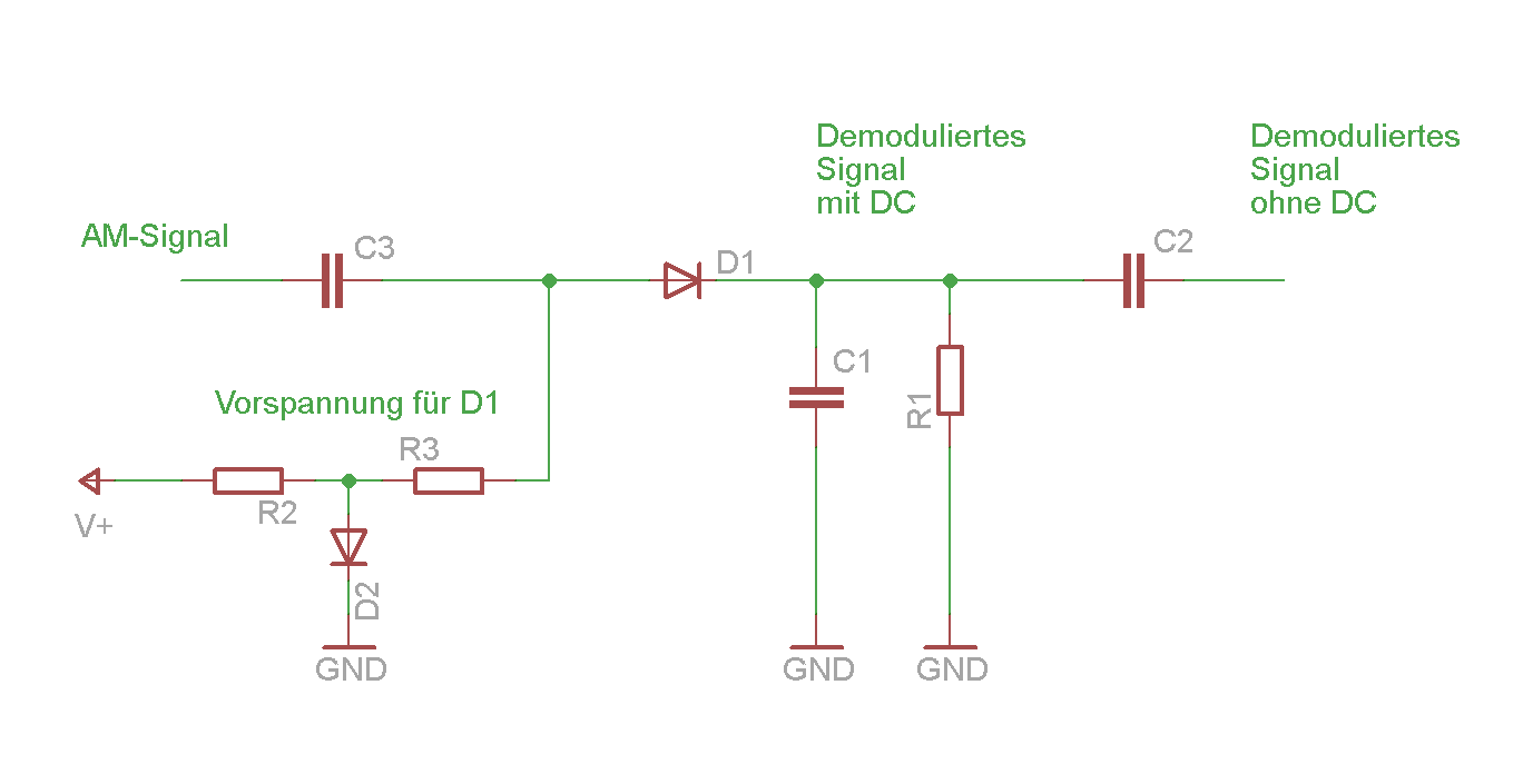

Hauptbestandteil des Hüllkurvendemodulators ist ja die Diode, die das
Signal gleichrichtet. Anschließend würde man einen Koppelkondensator
nehmen und den unerwünschten Gleichanteil wegfiltern. Bewirkt das der
Kondensator hier oder was genau ist seine Funktion?

Der Ausgang eines OPV verhält sich so, dass er stets probiert die
Eingänge auf dem selben Spannungspegel zu halten (einfach ausgedrückt).
Ist deine Eingangsspannung größer als die am Kondensator, lädt sich
dieser auf den Wert der Eingangsspannung auf. Da die Referenz hinter der
Diode genommen wird ist am Ausgang vom OPV immer eine Spannung von Ud
(Flussspannung der Diode, ~.7V) höher als am Eingang. Der Spannungsfall
über der Diode wird somit kompensiert (wirkt sich nicht negativ aus, wie
beim passiven Detektor). Fällt die Spannung am Eingang unter den Wert am
Kondensator geht der Ausgang des OPV auf den maximalen negativen Wert,
"da er probiert" die Eingänge auf dem selben Niveau zu halten. Die Diode
ist somit im Sperrrichtung geschaltet, worauf hin sich der Kondensator
über den Widerstand langsam entlädt. Dieser Zustand bleibt solange
erhalten, bis die Eingangsspannung wieder größer als die am Kondensator
ist.

Den opv in Kombination mit der diode kannst du fast als ideale diode
ansehen. Bei einer Verwendung einer diode ohne opv fällt noch die
durchlassspannung an der diode ab. Durch den opv wird diese eliminiert.
Der Kondensator und der widerstand haben die gleiche Aufgabe wie bei der
ersten Schaltung.  Die Schaltung wird auch als spitzenwertgleichrichter
bezeichnet.

Hier ein altbewährter Vorschlag.
Der Demodulator nach
https://de.wikipedia.org/wiki/H%C3%BCllkurvendemodulator#/media/File:C_Simple_envelope_detector.gif
liefert die Hüllkurve eines AM-Signals, das immer mit einem
DC-Anteil (dem Träger-Pegel) herauskommt.
Um den Mittelwert des demodulierten AM-Signals abzutrennen,
brauchst du einen Kondensator vom AM-Demodulator zur weiteren
Verarbeitung.
Nachteil der Schaltung ist es, dass das AM-Signal DEUTLICH
größer sein muss, als die Schwellspannung der Diode, sonst
wird das Signal verzerrt.
Der aktive Demodulator nach
https://de.wikipedia.org/wiki/H%C3%BCllkurvendemodulator#/media/File:Peak_Detektor.png
umgeht dieses Problem, funktioniert aber mit den üblichen OPV
wahrscheinlich nur bis zu einigen 10 kHz Trägerfrequenz.
