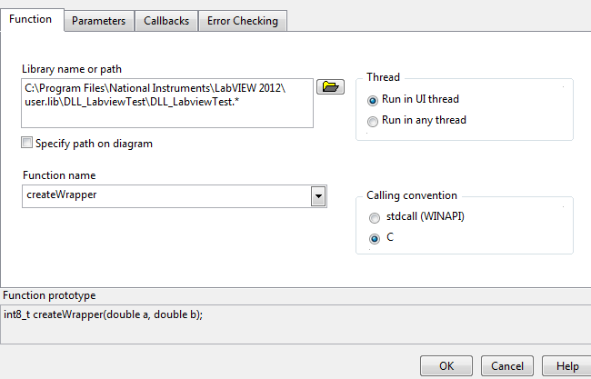

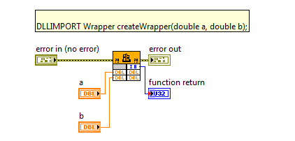

Hallo Zusammen,
ich habe einen Dummy Projekt (C++) "um DLL zu erstellen" erstellt und
dafür einen C_Wrapper geschrieben:

C_Wrapper.h
#pragma once
#define DLLIMPORT __declspec (dllexport)
#ifdef __cplusplus
extern "C" {
#endif
typedef struct Wrapper
    void *MYClass;
  }Wrapper;
  DLLIMPORT Wrapper createWrapper(double a, double b);
  DLLIMPORT void destoryWrapper(Wrapper LV_ref);
  DLLIMPORT double Add(Wrapper LV_ref, double a, double b);
  DLLIMPORT double Subst(Wrapper LV_ref ,double a, double b);
  DLLIMPORT double Mult(Wrapper LV_ref, double a, double b);
  DLLIMPORT double Divid(Wrapper LV_ref, double a, double b);
  DLLIMPORT bool Vergleich(Wrapper LV_ref, double a, double b);
  DLLIMPORT long Avg_num(Wrapper LV_ref,float *a, long size, float * avg);
  DLLIMPORT unsigned int NumInteger(Wrapper LV_ref, char * inputString);
22
23
24
#ifdef __cplusplus
25
26
#endif
C_Wrapper.cpp

--> Um dieses DLL zu testen habe ich TestProgramm geschrieben und es
funktinoiert einwandfrei.
Ich habe auch das DLL in Labview importiert und es funktioniert.
Nun habe ich eine Frage m bezug auf meinem TestProgramm, der so

von Daniel (Gast)
Hallo alle zusammen:
mein Block Digramm für die
"DLLIMPORT Wrapper createWrapper(double a, double b)"
 sieht so aus (Seh bitte Anhang"createWrapper")
Die Einstellung der Library sieht so aus(Seh bitte Anhang"Library
Einstellung").
Danke
