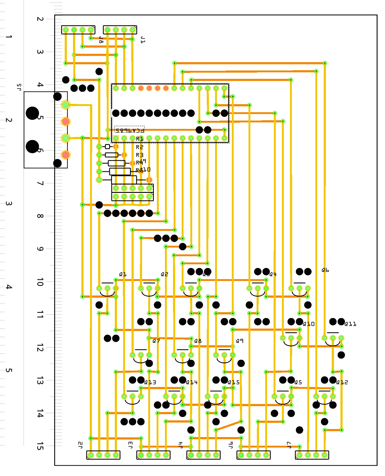

ich habe Schwierigkeiten mit nem PCA9685.
Kurz zum Background: ich will (viele) LED-Strips mit nem Rapsberry
dimmen. Ich habe bereits eine Schaltung mit Software-PWM und
NPN-Darlington-Transistoren gebaut, sowie eine Schaltung mit dem
Adafruit-PWM-Board, welches mit einem PCA9685 bestückt ist.
Läuft alles gut!
Nun wollte ich das ganze etwas günstiger aufbauen, habe daher den
PCA9685 ohne das Adafruit-Board bestellt und selber auf ne
SMD-Adapterplatine gelötet. Damit fehlt natürlich die komplette
Bestückung der Adafruit-Platine, da sind so Widerstände drauf und so,
von denen ich nur teilweise herausfinden konnte wozu sie da sind.
Software ist gleich geblieben! Ich habe etwas andere Transistoren
verwendet als zuvor.
Ich habe den PCA eigentlich so beschaltet wie es die Dokumentation
hergibt, also EXTCLK, A5 auf GND, A0-A4 zZt auf high mit 10kOhm. Ich
kann die i2c-Adresse erfolgreich ändern, der Chip wird vom Raspberry auf
der eingestellten Adresse erkannt. Ich kann Register normal setzen.
Wenn ich die Beschaltung korrekt verstehe, kann ich mit den LED-outs
auch direkt auf die Transistoren gehen, ohne zusätzliche Widerstände.
Der angehängte Plan ist eher ne Skizze für die Streifenplatine und soll
als Anhaltspunkt dienen wie das ganze aufgebaut ist!
VDD ist 3.3V.
Was nun passiert ist folgendes:
- wenn ich einzelne Outs schalte/dimme, funktioniert dies einwandfrei.
Alle Ausgänge scheinen korrekt anzusteuern, meine Platine wirkt also
eigentlich "korrekt" beschaltet.
- wenn ich aber mehrere Outs gleichzeitig einschalte, etwa mehr als vier
gleichzeitig, dann flackern die LEDs kurz auf, danach ist "tote Hose" -
bis ich den Chip neu initialisiere.
- wenn ich die LEDs via ALL-Kommando schalte, ergibt sich das gleiche
Phänomen, es hat also eher nicht mit der Datenmenge auf den BUS zu tun
- das parallel auf dem gleichen Bus betriebenes Adafruit-PCA läuft
weiter

Hm. Habe noch mal Transistordatenblätter gewälzt, kenne mich ja echt
nicht gut aus. Aber Base Current wird bei dem den ich früher verwendet
habe mit 0.2mA angegeben, bei dem neueren mit 50mA.
50mA würde auch passen, da wären ungefähr bei 8 Kanälen die 400mA die
der PBA verkraftet erreicht.
Andererseits steht da was von 8mA für Saturation bei 2.5V und 2A
Kollektorstrom... hätt' ich mal in E-Technik aufgepasst.

OP
Moinsen,
jo, also hab' ein wenig gerechnet.
Ich bin mir nicht ganz sicher weil im Dokument steht man sollte den Wert
für die Stromverstärkung durch "einen Wert von 2 bis 10" teilen, bei
Darlington steht aber wiederum, man kann Werte zwischen 400 und 2500
annehmen. Im Datenblatt steht ein Wert von 500 bei 2A Kollektorstrom und
1000 bei 1A Kollektorstrom. Das passt ja ganz gut zu 400-2500... muss
man da jetzt noch was dividieren?
Wenn ich nix dividiere, ergibt sich:
IC = 1A; VCE = 4V
hFE* = 1,000
IC = 2A; VCE = 4V
hFE* = 500
IB = 1A / 1000 = 0.001A
RB = ( 3,3V - 1,4V ) / 0.001A = 1,9V / 0.001A = 1.9kOhm
IB = 2A / 500 = 0,004A
RB = ( 3,3V - 1,4V ) / 0.004A = 1,9V / 0.004A = 475Ohm
Ich gehe von max. 1.4A Kollektorstrom aus.
Da die 0.004A deutlich niedriger sind als die vom PCA möglichen 25mA
würde ich jetzt Widerstände roundabout 400Ohm einsetzen wollen, macht
das Sinn?
OP
Nachdem sich ja leider niemand mehr gemeldet hatte, habe ich mir auch
noch mal den Adafruit-Controller angeschaut (bzw. endlich nen Schaltplan
gefunden), auf dem sind 220Ohm-Widerstände verbaut. Habe nach kurzer
Überschlagsrechnung entschieden dass die eigentlich auch noch ganz gut
passen müssten, immerhin ergeben sich rechnerisch bei den genannten
Spannungen erst bei nur 80 Ohm Ströme um 25mA.
Hab' das soweit aufgebaut und nu scheint die Schaltung stabil zu laufen!
Vielen Dank auf jeden Fall für die Tipps. Bei der nächsten Platine messe
ich evtl. mal nach wie viel Strom nu fliesst, auch steht ja ein Test mit
einem kompletten 5m-LED-Streifen aus, bisher hatte ich nur kurze
Schnipsel dran...
