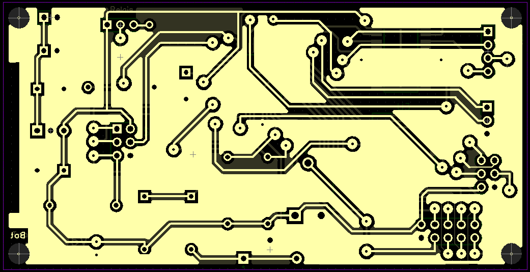

Guten Tag Leute,
ich habe mich in den letzten Tagen mit dem Entwurf der oben angehängten
Steuerplatine beschäftigt. Auch wenn ich mich schon etwas länger mit uCs
und Co beschäftige ist dies aber meine erste selbst von Hand geroutete
Platine die mehr als 2-3 Bauteile hat.
Nun bin ich mir recht sicher dass das alles noch besser geht und wollte
mal eure Meinung zu dem Layout lesen.
Die Funktion der Platine ist simpel. Dies ist die Hauptplatine einer
kleinen Aquariumsteuerung. Diese Steuerung ist für das Aquarium einer
querschnittsgelähmten Person und soll dieser Person ermöglichen, selbst
das Licht im Aquaruim ein und auszuschalten sowie ihre Fische zu
füttern. Die Ansteuerung erfolgt über eine Infrarotschnittstelle an
ihrem Rollstuhl.
Der uC ist ein Atmega3216-PU und soll mit internem Takt laufen. Die
Aufgabe des uCs ist nicht Zeitkritisch.
Aber erstmal das Layout, wer später weitere Infos möchte kann gerne
fragen.
Gruß und schonmal Danke im Vorraus
Christian
PS: Die Pads und Vias habe ich der einfacheren Lötbarkeit auf 2mm
Durchmesser erhöht. Überlege noch dies wieder zu ändern.
PPS: Die Platine soll erstmal als Prototyp von mir selbst geätzt werden.
Deswegen die zusätzlichen Vias die ich dann mit Silberdraht löten werde

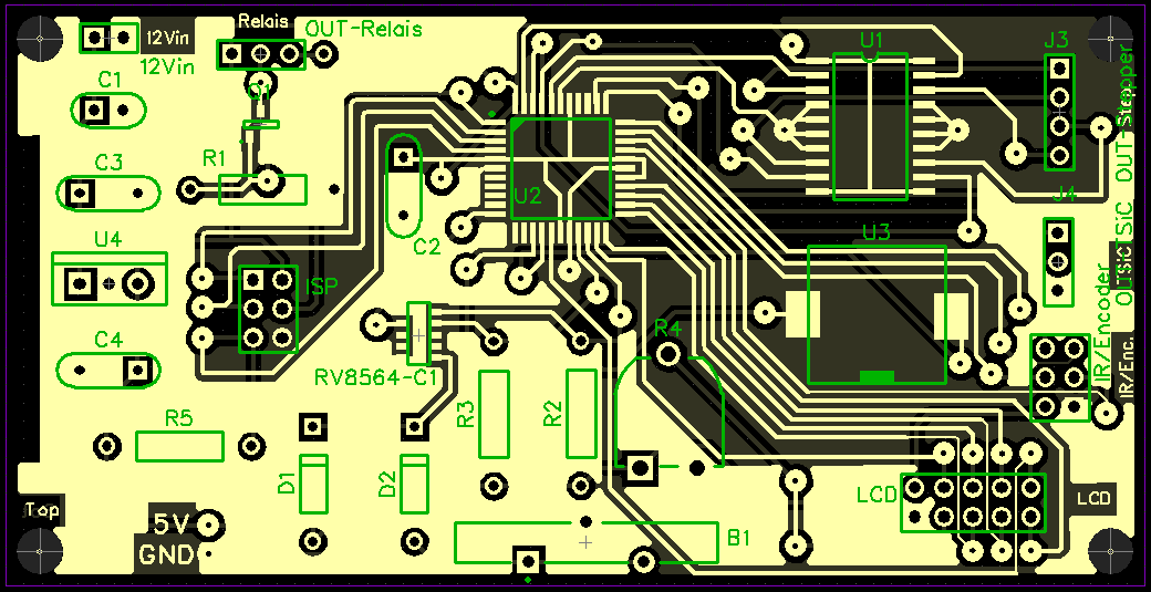

Du hast 90°-Knicke drin, die würde ich durch 2 * 45° ersetzen.
An U1 scheinen Abblockkondensatoren zu fehlen, die MÜSSEN an alle IC's
und zwar so nah wie möglich!
Vcc-Leiterbahn zu dünn.
Wie willst du die Fertigen? Selbst ätzen? Da wirst du als anfänger bei
den dünnen Leiterbahnen an deine Grenzen stoßen.
Auch der Strom, der durch eine Leiterbahn muss, sollte mal ausgerechnet
werden, ob die Leiterbahn auch dick genug ist.

Das Ätzen dieser Platine werde ich einfach mal ausprobieren. Die
bisherigen kleinen Platinen haben mit der Leiterbahndicke bisher sehr
gut funktioniert. Wenn es nicht klappt dann lass ich sie halt fertigen.
Wäre auch nicht schlimm.
Schonmal danke für die Tipps der Ablockkondensator wird noch
hinzugefügt.
Zur VCC-Leitung: Wie dick würdest du diese denn gestalten?
Die angeschlossenen Bauteile verbrauchen kaum etwas. Der größte
Verbraucher wäre der angeschlossene Schrittmotor (aus einem alten
scanner), der 2 mal am Tag eine Umdrehung bewerkstelligt und (gemessen)
ca. 150mA max. zieht.

Ich würde Thermals an den Stellen verwenden, wo Komponenten an die
großen Planes angeschlossen sind, sonst wird das Löten (besonders ohne
Lötstoplack) anstrengend.
von Georg (Gast)
Richtig: Bauteilpads sollen Thermals haben, Vias nicht.
Die zahlreichen freischwebenden Flächen sind nicht nur überflüssig
sondern schädlich. Entweder sie sind mit GND verbunden oder wegzulassen.
Georg

- Bauteile U2 und U3 taushen Platz
- Stecker LCD um 90Grad gegen den Uhrzeigersinn drehen
- U1 um 90Grad gegen den Uhrzeigersinn drehen
- ISP näher an den Prozessor
- Cs wurden schon erwähnt
von Teo D. (teoderix)
Ohne Durchkontaktierung. muss man beide Seiten von THT Bauteilen,
löten können!
OK, dein Layout sieht so aus, als wenn Du dran gedacht hättest. Aber zB:
LCD_Stecker, da wird's schwierig mit dem Massepin.

Update (Nach ein paar Tagen):
-Ich habe die Thermals jetzt in die Planes mit eingefügt (Die Vias habe
ich von den Planes getrennt der lötbarkeit halber), Unnötige und nicht
vebundende Planes habe ich entfernt.@ Teo Derix : Auch die Pads der THT
Bauteile habe ich "befreit" ;-)
- 90°-Knicke sind ebenfalls entfernt und durch 45° ersetzt
- U1 hat einen C bekommen
- Die VCC-Leitung habe ich jetzt auch überdimensioniert, so wie es
passte.
Die Tipps von "Layout" habe ich nun nicht berücksichtigen können. Ich
habe es nochmal versucht  die Platine nach deinen Tips umzugestalten
allerdings taten sich damit mehr Probleme und "nicht lösbare" Traces auf
als in der jetzigen Konstellation.
Danach habe ich (rein aus Vorsorge) das ganze auf Papier ausgedruckt und
die Bauteile mal probehalber auf das Layout gelegt und somit diverse
Fehler erkannt und Änderungen vorgenommen. (Mach ich immer so und hilft
echt dabei die kleinen aber feinen Denkfehler zu enttarnen).
Nun habe ich das ganze soweit, dass ich zum ätzen übergehen werde (Mal
schauen wann ich das schaffe) und bin gespannt auf die Ergebnisse.
Nochmal vielen Dank für die Tipps
Christian
PS: Habt ihr solch ein "feines" Layout mal selbst belichtet und geätzt?
Wie sichert ihr die Deckungsgleichheit auf einer doppelseitigen Platine?
Ich orientiere mich meistens an zwei Montagebohrungen die ich schon vor
der Belichtung in das Rohmaterial bohre und die Belichtungsvorlagen
darauf ausrichte. hat bei den bisherigen Platinen immer sehr gut
geklappt.

Bist du sicher, das die Kühlung des Steppertreibers (welcher?)
ausreichend ist?
MfG Spess
von Walter T. (nicolas)
Wenn's ein TCM222 ist, auf jeden Fall nicht. Bei dem gibt es aber im
Datenblatt auch eine genaue Beschreibung, wie die Kühlfläche aussehen
soll.
Nicht angeschloossene "Masse" Flächen nützen nichts (stören nur beim
Löten, sparen allerdings Ätzmittel), und selbst wenn angeschlossen sind
sie zerschnitten durch lange Leitungen eher nutzlos (Schlitzantenne).
Wenn du schon selber-ätzen willst, würde ich mit die Leitungen durch die
Pins des LCD-Connectors sparen, das erlaubt mehr Prozessspielraum, da du
sowieso die Leiterplattenseite wechselst kannst du auch aussenrum, auch
beim IR-Enc kommst du aussenrum.
Kommt U1 ohne Kühlflächen aus ?
Da der Schrittmotorstrom über U1 kommt, würde ich U1 direkter mit der
Stromversorgung verbinden (einzelne Zuleitung ab Stützkondensator) und
einen Satz eigener Stützkondensatoren spendieren,
und ich höre zwar Relais, sehe aber keine Freulaufiode, auch Relais sind
notorische Störer die man am besten getrennt verkabelt.

Bei U1 handelt es sich um einen L293D. Auch ich hatte mir anfänglich
gedanken gemacht ob die Kühlung nicht unzureichend ist und habe ein
wenig herumexperimentiert.
Ich habe den Stepper (Futtermaschine) mal eine halbe Stunde im
Dauerbetrieb laufen lassen und die Temperaturerhöhung beobachtet. Der
L293D bleibt wider erwarten sehr kühl (max 5° erhöhung). Die Erwärmung
(15° erhöhung) war eher am Festspannungsregler festzustellen. Und der
bekommt von mir sowieso einen Kühlkörper.
Aber dazu sei noch erwähnt das der Stepper am Tag 2x eine Umdrehung
macht und dann wieder Spannungslos geschaltet wird.
Klappt sehr gut.
Ja wie gesagt die unnötigen und unverbundenen Masseflächen sind entfernt
Danke fpr die Hinweise ;-)
Achso und zur Freilaufdiode: Keine Sorge die habe ich nicht vergessen,
die habe ich lediglich "outgesourced" ;-) Die Freilaufdiode hab ich
direkt neben das Relais platziert welches sich auf einer seperaten
Platine befinden.

von Falk B. (falk)
Man sollte versuchen, noch mehr Leitungen von Bottom auf Top zu verlegen
und nur kleine Brücken auf Bottom zu lassen. Denn so sind die
Masseflächen auf Top und Bottom ziemlich zerstückelt und damit wenig
wirksam. Auch sollte man bei Leistungstreibern wie dem L293 aqufpassen
und auf eine Sternförmige Leitungsführung von VCC/GND achten, sonst kann
man sich ins Knie schießen, wenn der schaltet. Ausserdem vermisse ich
einen größeren Elko nah am L293.

von Christian O. (hightec)
Falk B. schrieb:
> @Christian O. (hightec)
>>sehe ich das falsch.. der Abblock-Kerko ist ja für das rausfiltern von
>>Störungen. Oder verwechsel ich da grade was?
> Das ist mehr oder weniger das Gleiche.
> https://www.mikrocontroller.net/articles/Kondensator#Entkoppelkondensator
> Stromversorgung für FPGAs
Ah achso ok klar.. der Kondensator an U1 ist bereits hinzugefügt
Wenn noch irgendjemand ein gutes Beispiel für die Verlegung von Vcc und
Masse hat bitte gerne posten. würde mich mal interessieren
