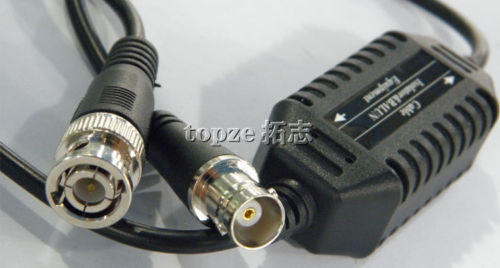

Habe auch diesen Thread hier gefunden:
Beitrag "Video Entstörfilter"
Irgendwie erinnert mich die Problematik an mein Problem.
Hab mir auch so ein Video Ground Loop Isolator bestellt um 6 Euro
Werde das mal testen. Passive, no power required
Prevents video-signal distortion caused by video ground loops
Eliminates picture tearing , cross talk and rolling
Built in video BALUN
Gast #4259785
Konnte das Problem mit diesem Ground Isolator komplett eliminieren.
Keine Ahnung wie das Teil funktioniert.
Kein Durchgang mit Mulitmeter weder bei Masse noch bei Signal.
Wäre ein intressantes Teil falls man es noch leichter nachbauen könnte
