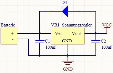

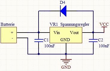

ich vewende kein MCU-Board, sondern ich habe mir eine eigene Schaltung
mit einem Steckbrett aufgebaut. Die poste ich morgen, da ich gerade von
meinem Handy aus schreibe und meinen PC nicht zur Hand habe. Das
ISP-Kabel wird an ein ISP-Steckbrett angeschlossen:
http://www.amazon.de/gp/aw/d/B00PZ5HXJG/ref=mp_s_a_1_1?qid=1440624916&sr=8-1&pi=SX200_QL40&keywords=isp+breadboard&dpPl=1&dpID=41Mg6wSMlmL&ref=plSrch
Es ist auch richtig herum eingesteckt.
Ich werde morgen die Schaltung aber auf jedenfall überprüfen und dann
antworten.
Gast #4249211
die Firmware kann ich ja wie oben beschrieben nicht aktualisieren und
ich habe alles auch richtig verbunden. Die Firmware müsste ich doch
eigentlich ohne externe Stromversorgung und Mikrocontroller
aktualisieren können, oder nicht? Habe jetzt auch noch mal den Treiber
entfernt und die ganze Software und alles noch einmal neu aufgespielt,
aber es hat sich nichts verändert.
Im Anhang ist der Schaltplan. Ich habe auch alle Kontakte überprüft:
Alles ok. GND wird mit GND des µC verbunden und VCC mit VCC. Ansonsten
wird nur noch das ISP-Kabel an den µC angeschlossen und das war´s. Also
eine ganz einfache Schaltung, die ich später erweitern werde.
Viele Grüße
user31052001

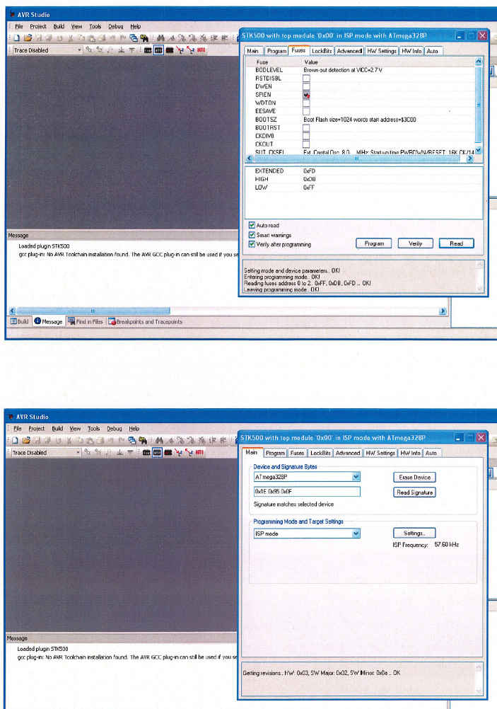

Nach der Empfehlung hier im Forum habe ich auch den mysmartusb light bei
Conrad gekauft, für 16,99€ nur etwas teurer als beim Hersteller.
Ich habe das alte AVR-Studio 4... unter WinXP in der Virtual Box von
Ubuntu laufen. Zuerst hatte ich den Stick unter seiner USB-Kennung
angemeldet, aber das darf man nicht tun. Er benimmt sich für die
VirtualBox nur als serielle Schnittstelle /dev/ttyUSB0, die man in den
Einstellungen eintragen muss. Programmer im AVR-Studio ist STK500, die
Schnittstelle habe ich auf COM1 und 115kBd gestellt.
Ubuntu hat den Treiber für cp210x automatisch benutzt und den Stick
unter "usb-devices" gelistet.
Kleiner Fehler: wenn ich jetzt WinXP ohne Stick starte, zickt es herum.
Es reicht aber den Haken an "serielle Schnittstelle aktivieren" zu
entfernen, die Daten der Schnittstelle bleiben erhalten.
Mit dem 6-adrigen Kabel konnte ich einen Arduino anschließen (Nase am
Stecker in Richtung Platinenmitte!) und die µC-Kennung und Fuses
auslesen, mehr habe ich noch nicht getestet.
Die Spannungsversorgung des Arduino erfolgt über den Stick, es ist kein
weiteres Netzteil nötig. Der Stick ist allerdings nur für einen
Strombedarf von 100mA eingetragen.
